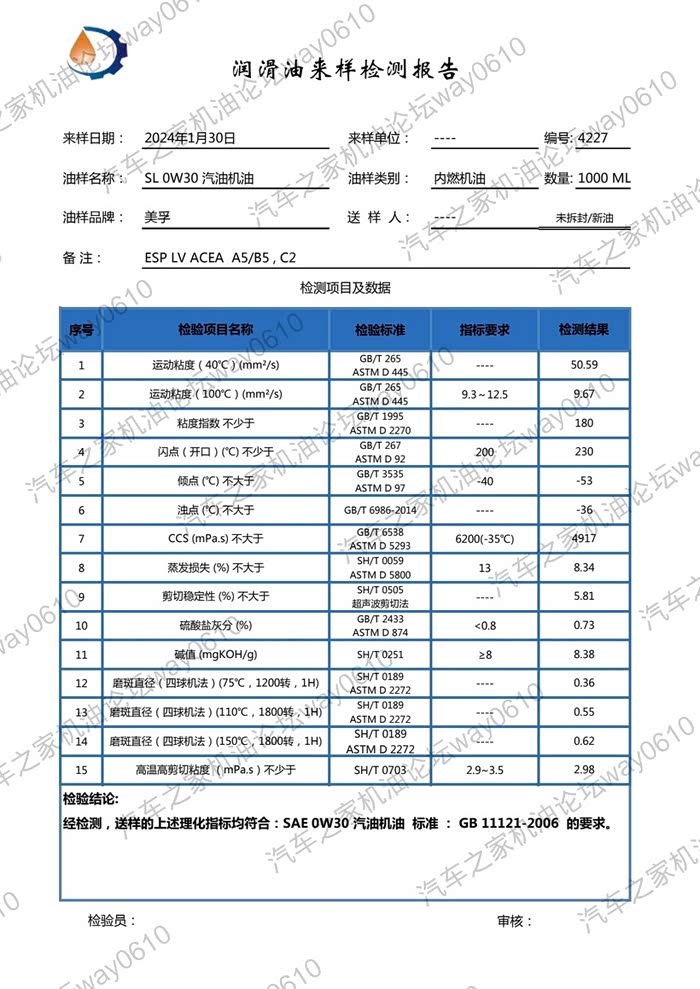

esp国际配方 参考way神 机油送检数据贴汽车之家|机油送检第531篇-美孚ESP LV 0W-30|机油|论坛 (autohome.com.cn)
way神送测数据

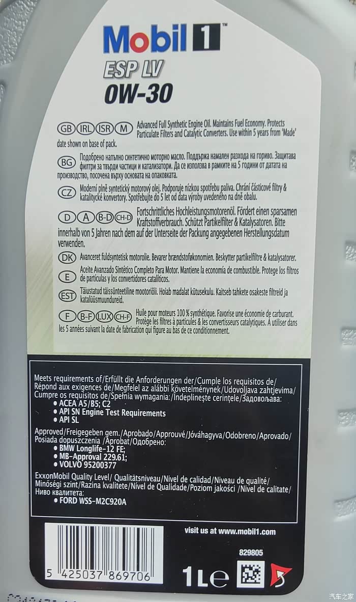

背面认证自行查看
2023年2月5日生产
总结:相较于一般0w30机油,lv 0w30属于低粘度30油,低灰分且不超过10的粘度,带颗粒捕捉器的通用lsy可以一试,不过不含D1G3通用认证,仍偏于欧系机油。

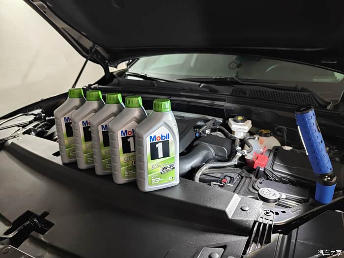

机油与机头合影 提前培养二者感情 安抚机魂
材料准备:机油*5,量杯*1,真空一体泵桶*1,机油漏斗*1,清洗油*1,机添(钼+酯),吸油纸若干

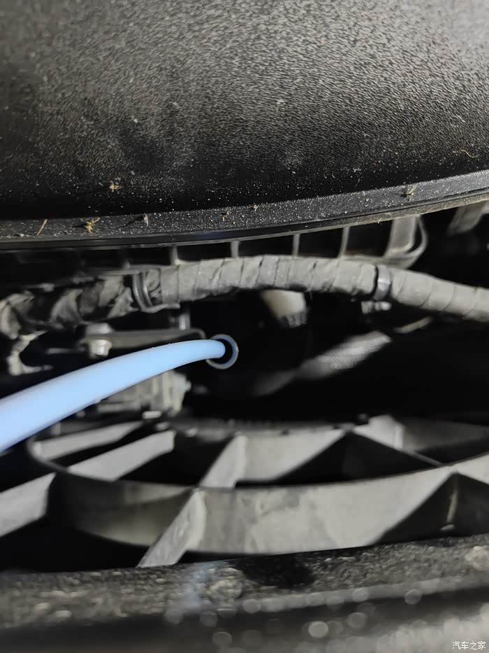

施工阶段:Ⅰ.充电宝直连真空一体泵桶,拔出机油尺,缓慢插入抽油管至底部(提前了解油底壳结构,再配合首席技师工作经验)
通道口径较大 抽油管插入顺畅

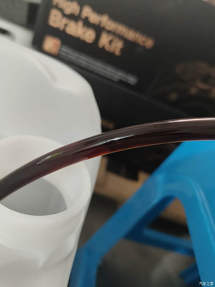

旧油流入真空桶
Ⅱ.完成连续抽油阶段,管中旧油开始断续,调整抽油管角度,继续深抽残油至抽油困难为止
抽出旧油约4.4L

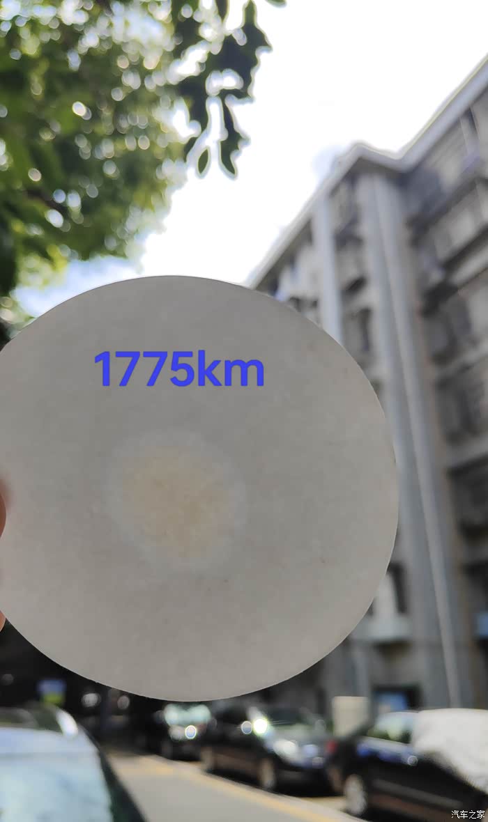

Ⅵ.转移桶内旧油至废油桶,将泵桶清洗,完成收尾工作,闲暇时观察旧油颜色
里程数不长 仍较为透亮
稍有污染 总体目测良好
