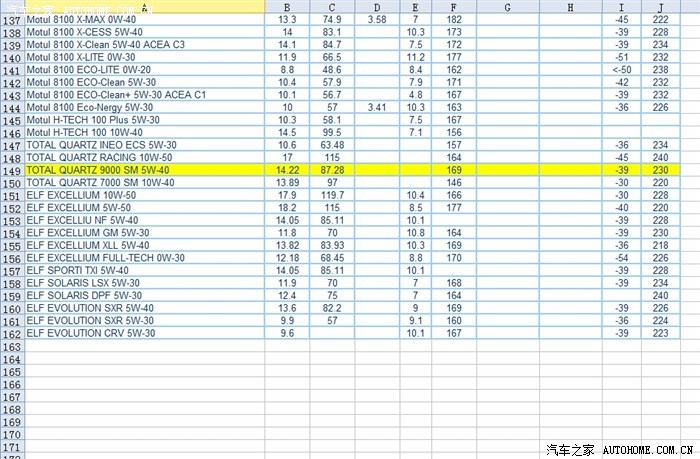

再来一个大家比较喜欢的摩特8100 X-cess 5W-40:100℃粘度为14,机油指数为173.
我们来看看最新的道达尔欧洲版本的标签,看看上面使用的全合成机油是什么。
大家都看懂了?三种型号,INEO(这个一直是最高级的,我怀疑是全酯类),0W-30(V6使用的这款机油,因欧洲普遍平均气温低于中国),5W-40(2.0和2.3机器专用)。

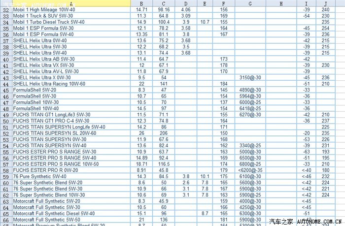

我做了一个比较全的,PSA的EA10A(也就是2.0的那款发动机),如果不考虑可变正时气门的影响,其实粘度13以上都能用,但考虑CVVT的密封性,建议使用13.3-14.2之间的,可能机器声音会发闷一点,油耗会略高一些,但是对机器的寿命还是有好处的。

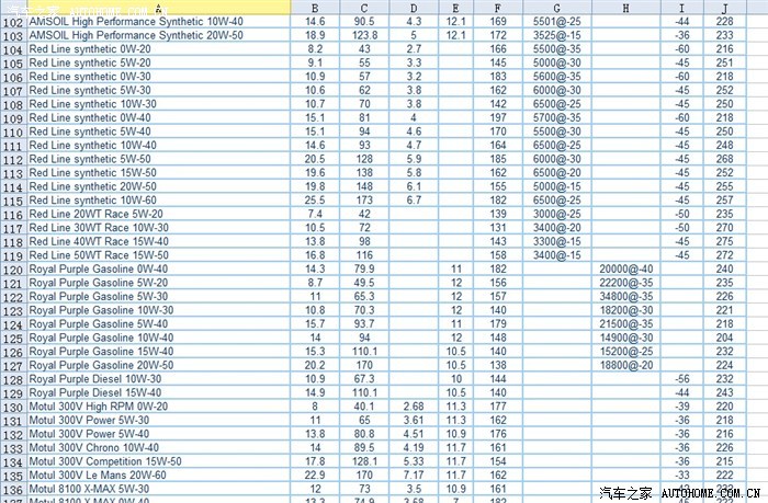

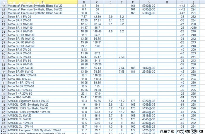

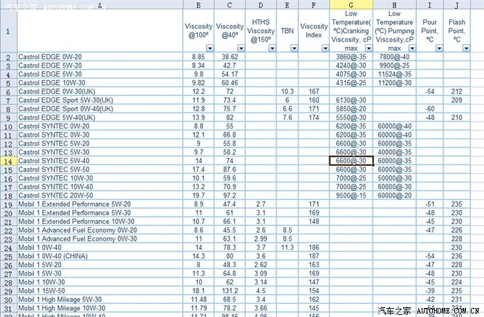

借花献佛,找到一个爱卡里的老帖,贴上图,大家可以对号入座,但是机油型号不是很全,大家自己练练英文吧。
我做个解释:
1、B列的是100℃机油粘度;
2、C列的是40℃机油粘度;
3、E列是TBN指数,这个指数代表的是机油长效性,值越高,使用里程越长;
4、I和J列分别是倾点和燃点。
对于TBN这个关键参数,国外是这样定义的:
35000英里保养的TBN 13.2
25000英里保养的TBN 12.2
10000英里保养的TBN 9.0
5000-7500英里换油的TBN 7.9
大家请注意,1英里=1.6km。显然这个数字在国内要大打折扣,保养换油里程也要大幅下降。
我看了一下,除了AMSOIL这个专业做长效机油的外,金美孚1号的TBN为11.3已经是相当的高了,这也是很多车友15000kM才更换的原因。
