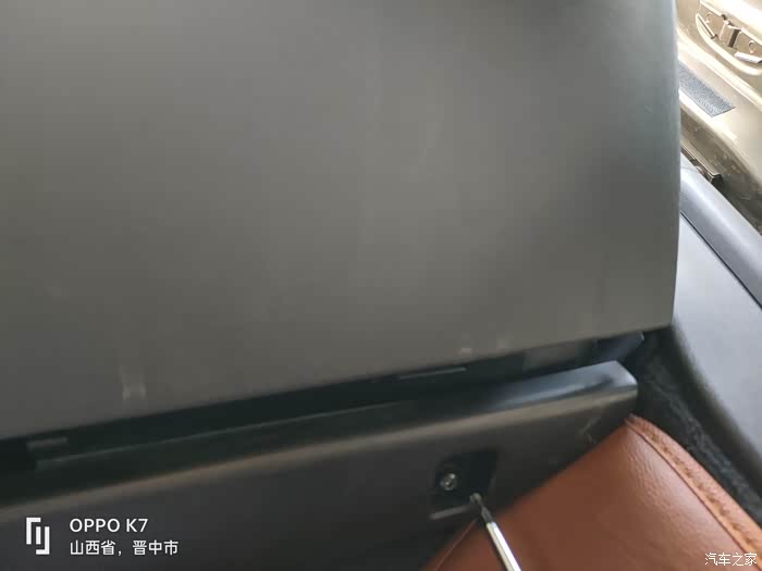

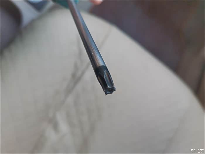

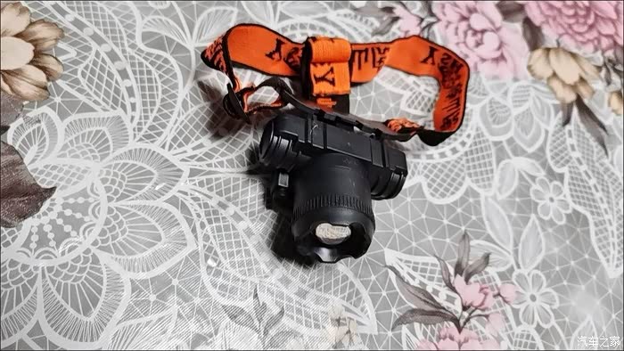

今天和大家分享一个省钱小知识,自己动手更换沃尔沃16款xc60空调滤芯。          首先我需要的工具是一个头灯和一个星字螺丝刀还有一个10个的开开口扳手。

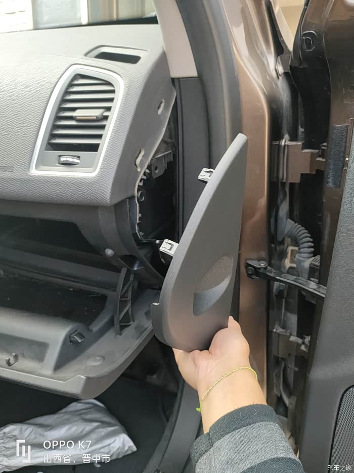

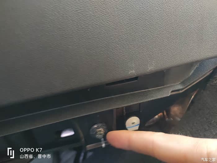

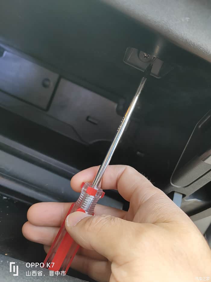

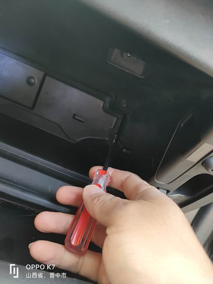

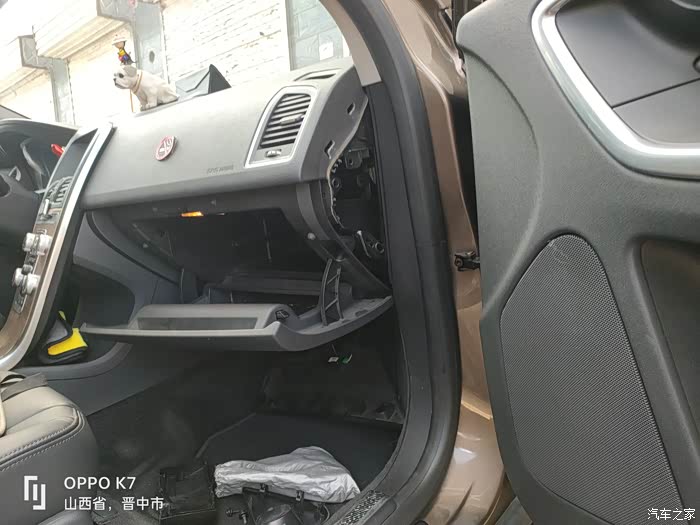

接下来需要我们用星字螺丝刀把副驾前面的箱子拆掉,一共八颗螺丝,拆的时候注意一点,这个没有什么难度,值得注意的是不要滑扣了

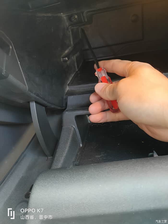

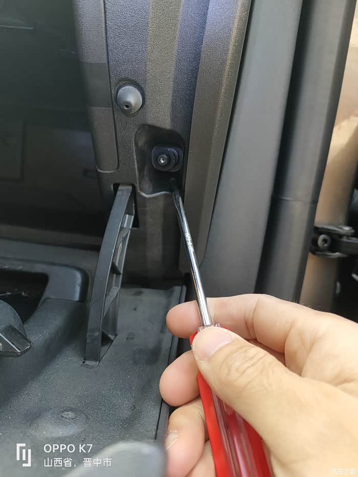

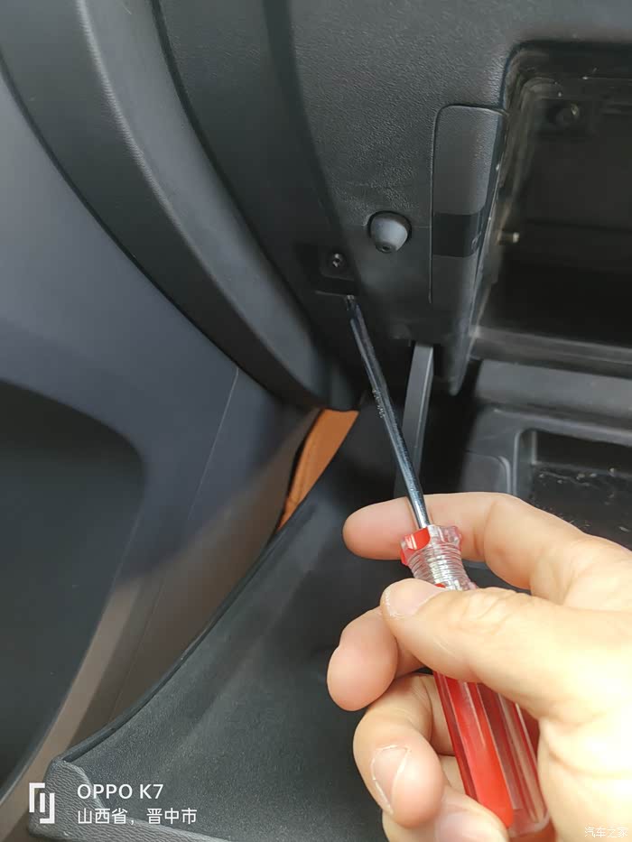

注意下面有两个螺丝需要用套管或者10个的开口扳手来拆,拆完这几颗螺丝就需要把侧面的盖板拿掉,这样更容易取下来箱子

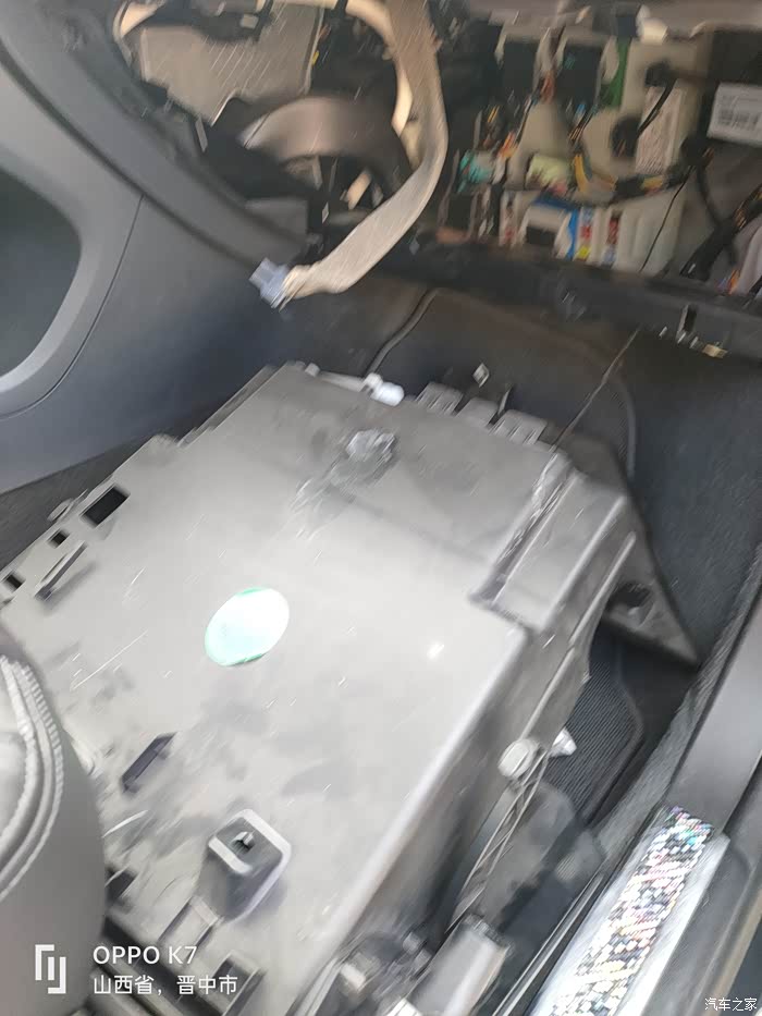

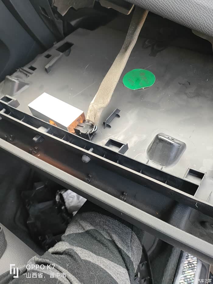

侧面盖板不好取的时候可以用一个一字的改锥轻轻的别一下,都是卡扣的很容易就下来,拿手扶箱的时候不要急,也不要用猛劲使劲拽,抓住箱子底部,慢慢往下一按在一提就下来了,大家可以多试几次,不要急。

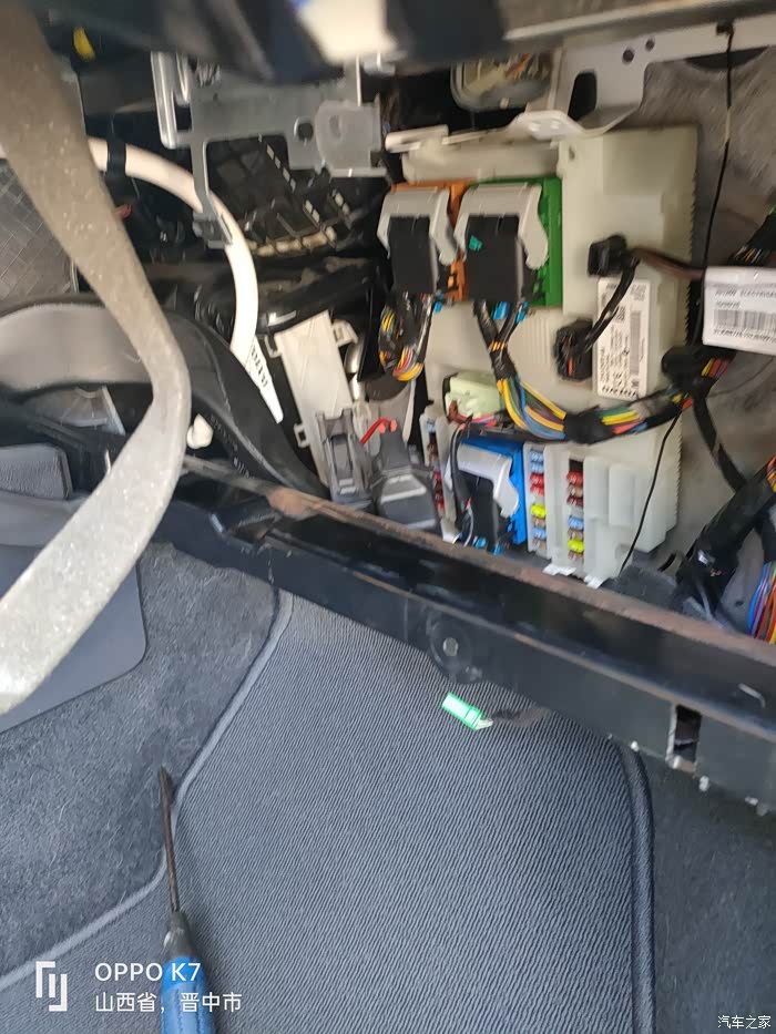

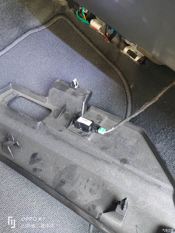

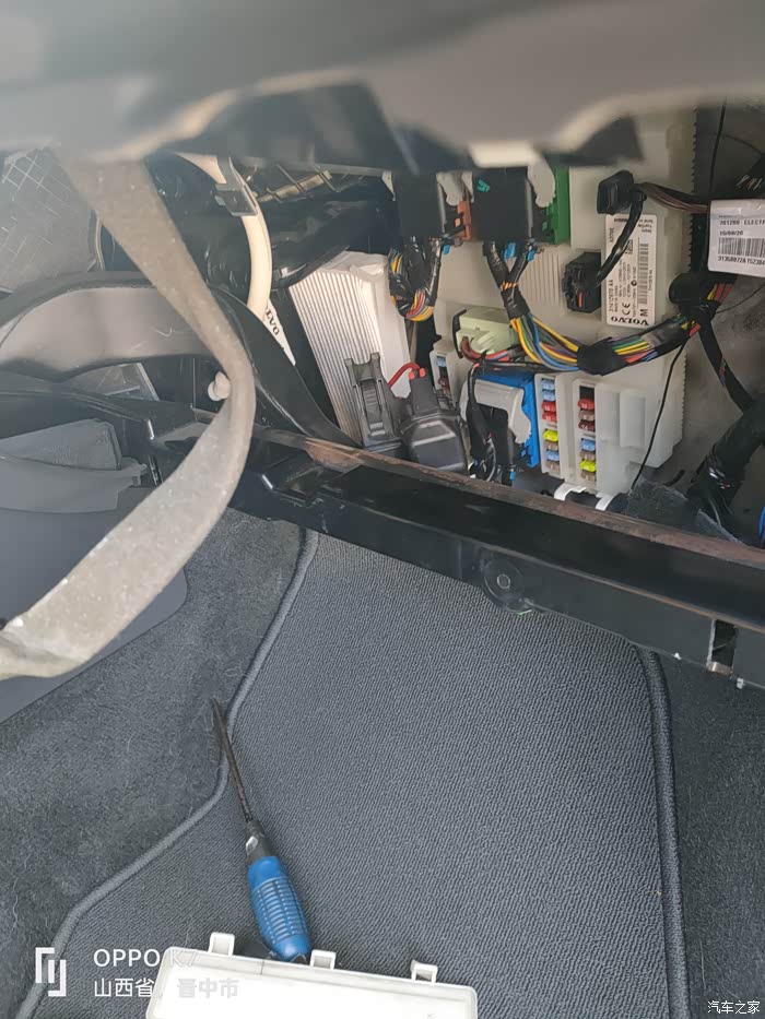

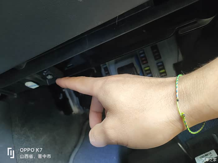

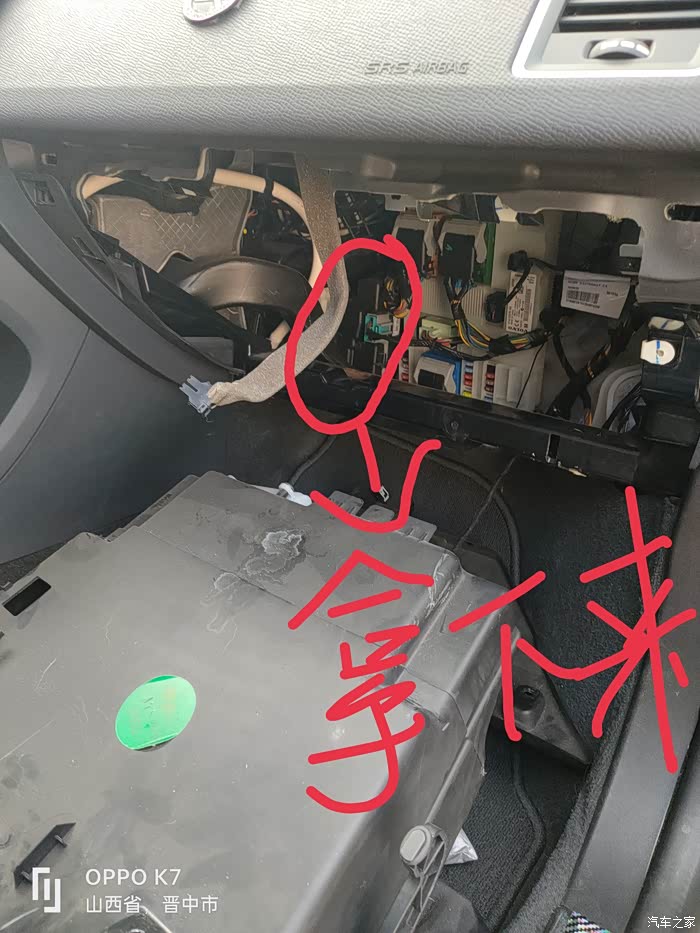

这里的灯线自己拔掉就好了,没有什么难度,这个不要怕装反了,反了就装不进去,放心拔,拿掉箱子以后就需要把保险丝的盖板拿掉,还有半组保险丝盒拿掉,要不拿不出来滤芯,注意的是,保险丝盒子上的盖板卡扣很容易断掉,我的就断了,不过不影响使用
这时候就可以看到一个长条形的白色壳子拿掉它就可以看到滤芯了,

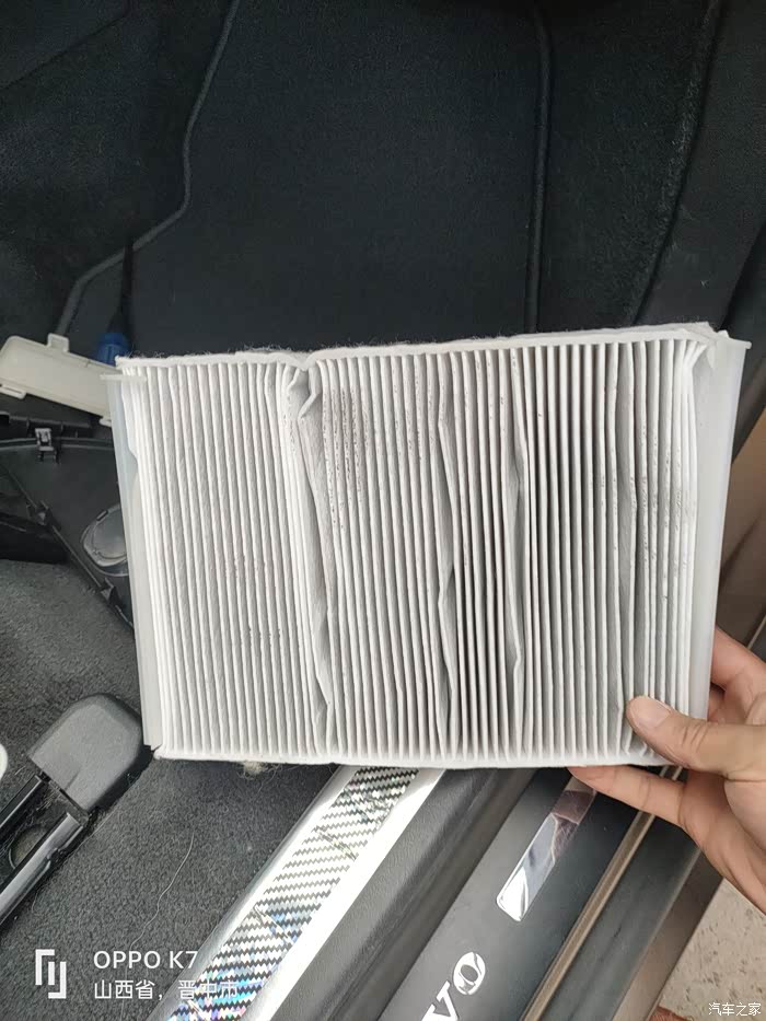

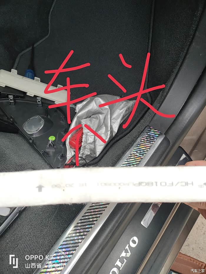

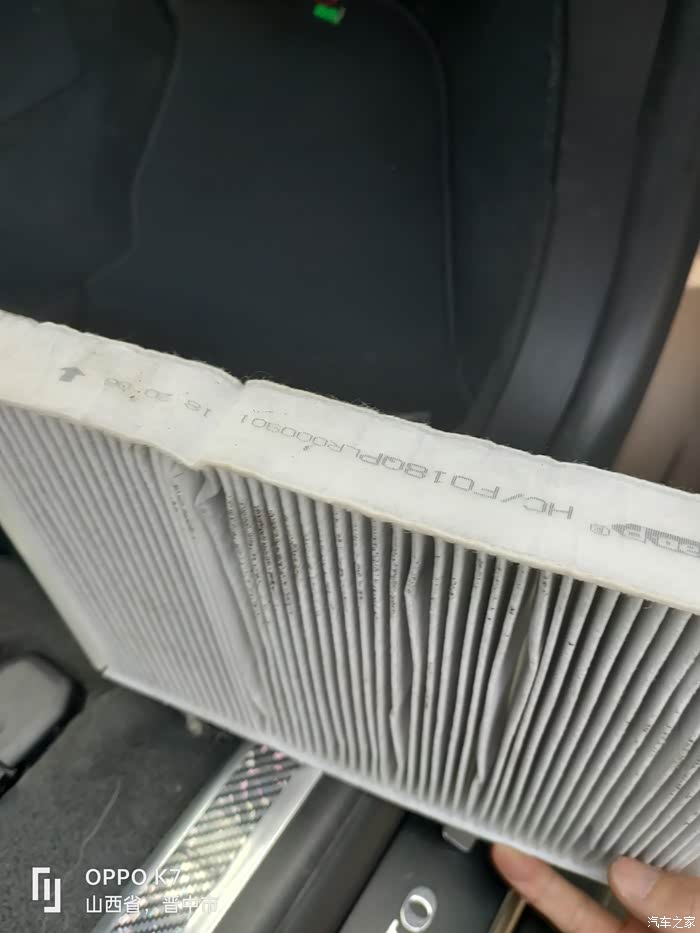

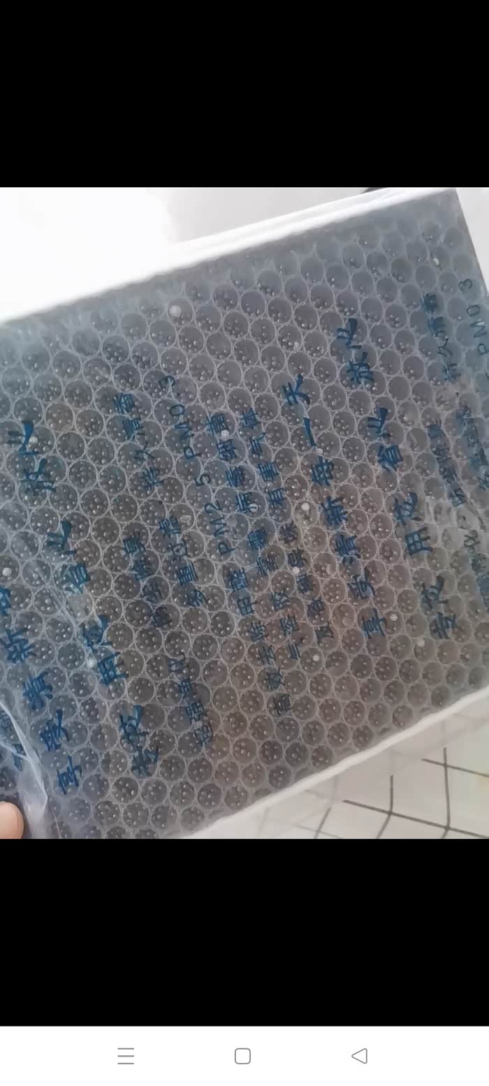

把滤芯拽出来就可以可以了,安装的时候要主要滤芯的正反方向箭头所指方向朝进风口也就是车头
滤芯上面有标号,这次我自己换的是一个网红产品N95带香薰的空调滤芯,这个安装是带颗粒的朝车内就可以了
