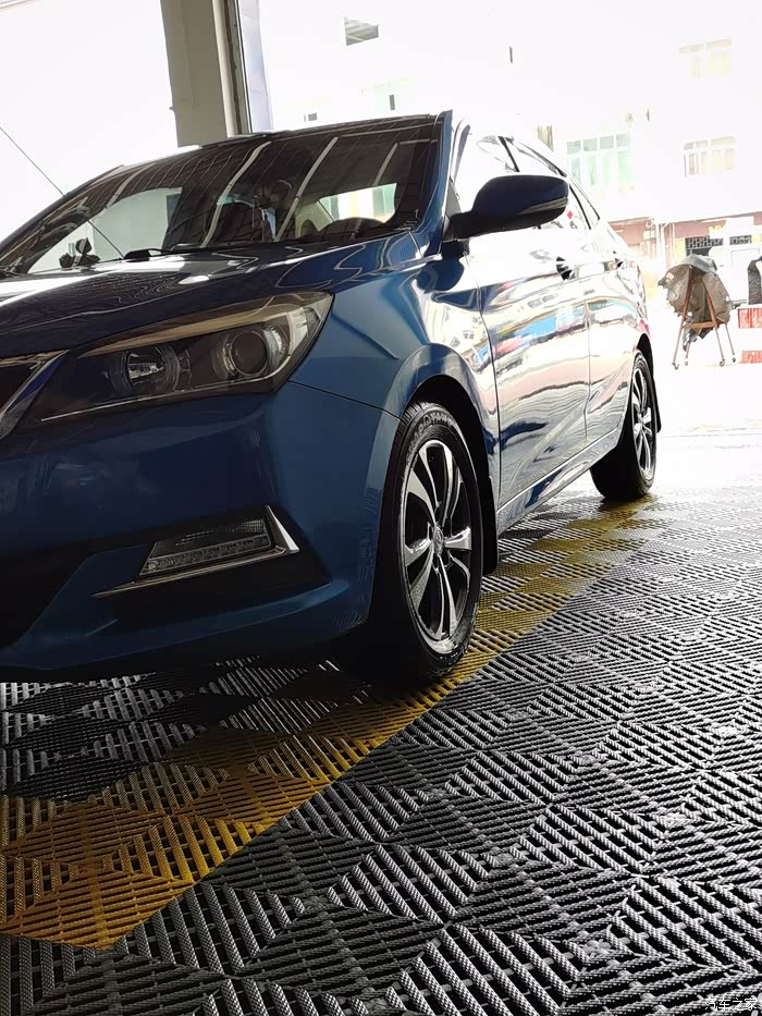

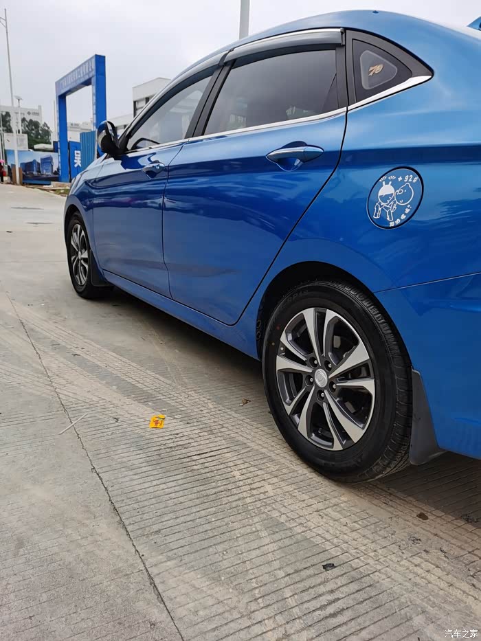

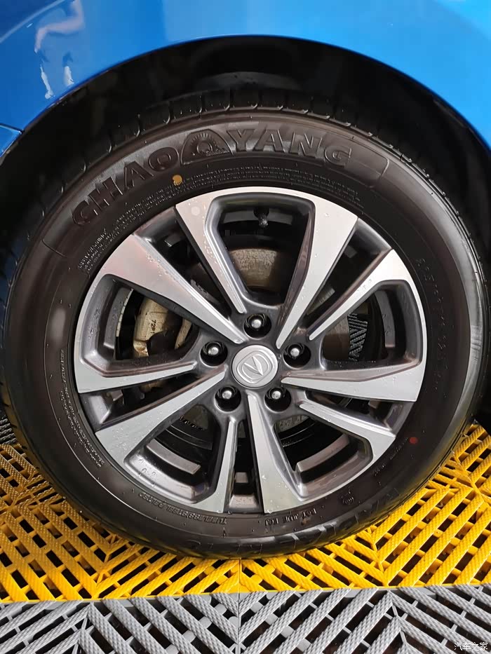

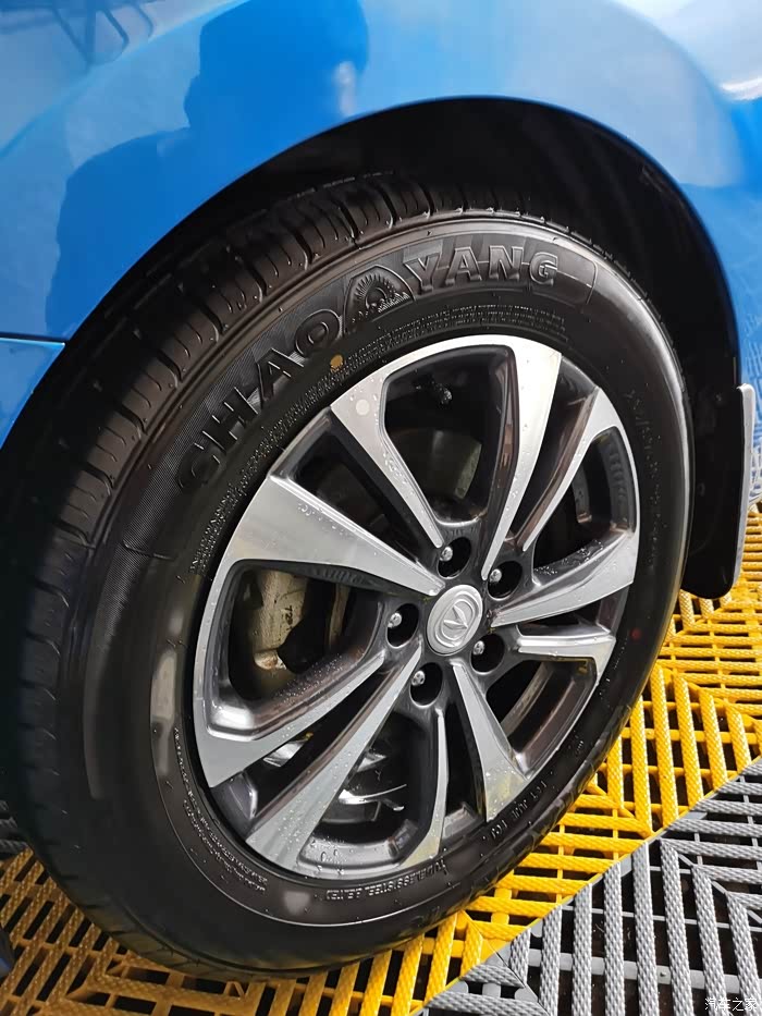

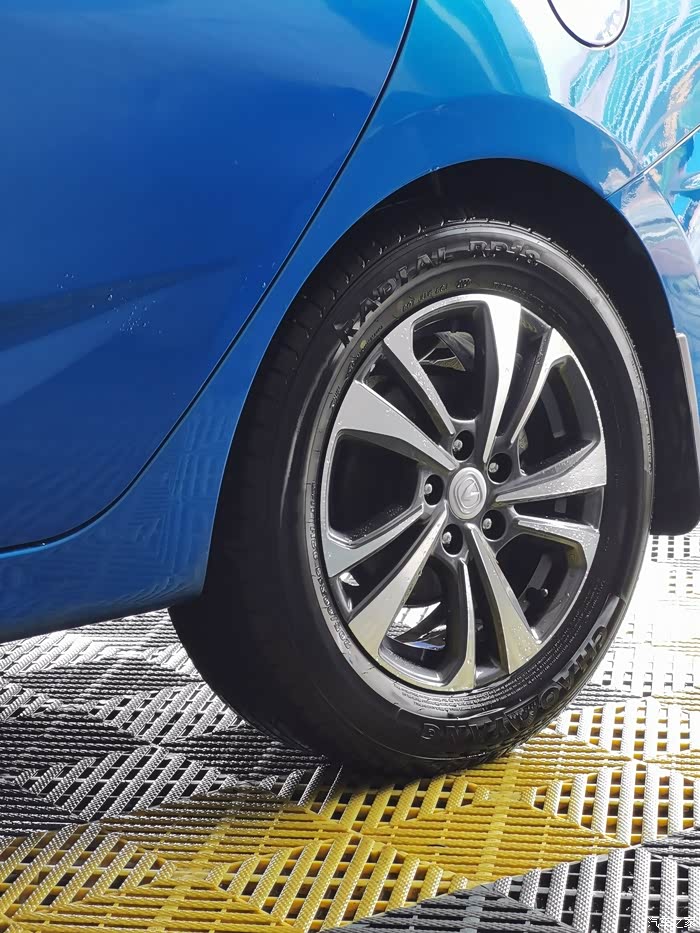

可15寸的轮毂,怎么感觉就是小了点,就想着换轮胎,不如一起把轮毂换了,一直在网上找一些拆车件,可怎么都不如意,可前几天,找到了一位,广州的逸动plus车主,16寸,205/60R16轮毂加胎,车主更换18寸的,所有这个就出手了,理所当然我就拿到了,首先问题是5x100的孔,孔距63.4,这个不能错,原车尺寸195/55R15,现在加大了一些,205/60R16,问了一些改装的朋友。都说这个应该没问题,拿到货后,找了维修店,做动平衡,4轮定位,100块钱,给装配好了

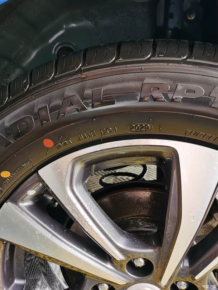

朝阳轮胎行驶2000多公里,很新,4个生产日期都是2020,装配好,维修店师傅去试车试轮毂轮胎

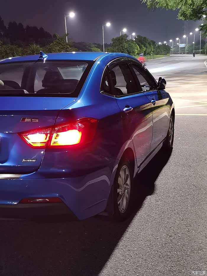

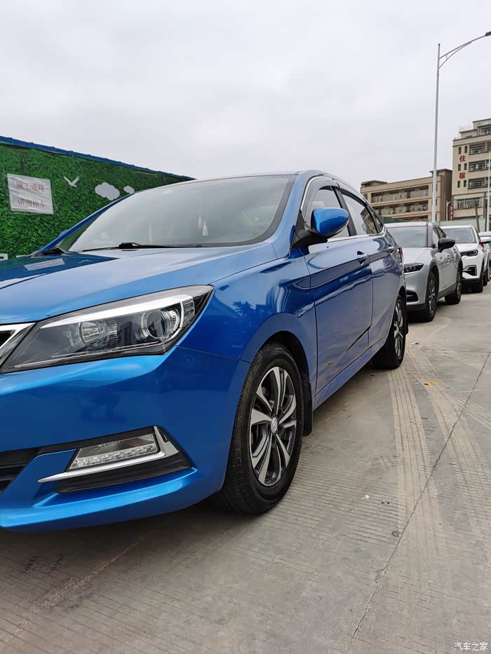

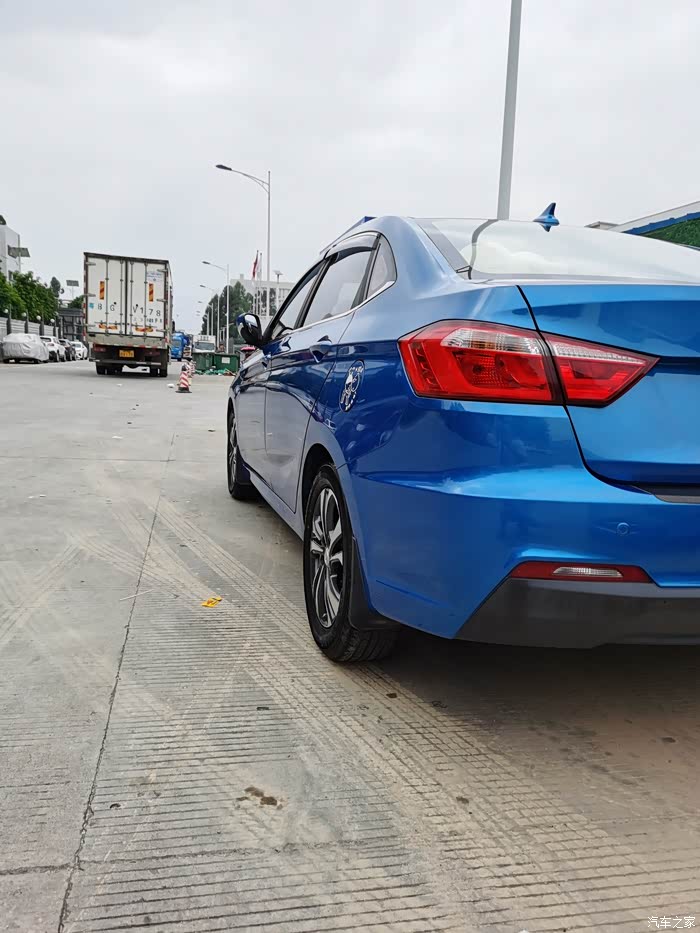

装配后,开了30公里左右,感觉胎噪小了很多,车身明显高了些,外观确实很漂亮,开着感觉稳多了,有个问题,时速表不对,正常行驶速度比表上显示速度快了6KM左右,注意点应该也没多大问题,现在行驶良好,小7,感谢陪伴,后续一起加油!
