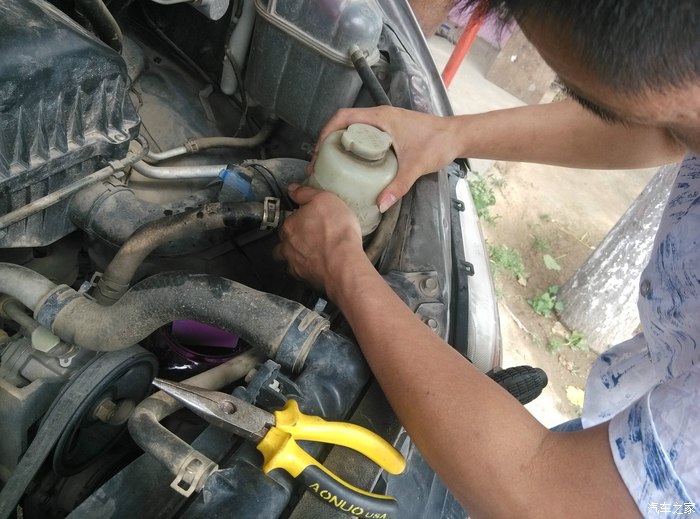

首先把引擎盖先打开支好了,准备好所需要工具和材料。
所需工具和材料:钳子一把,平口改锥一柄,干净塑料袋两个,广口塑料瓶一个,助力油一桶。

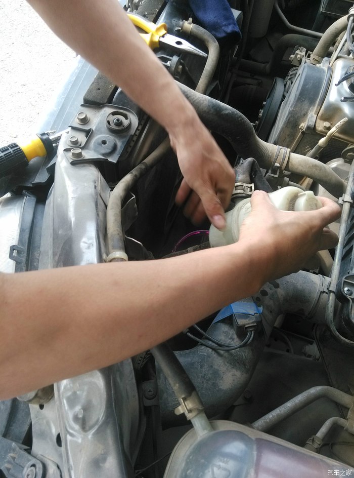

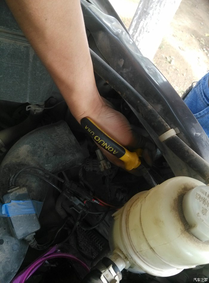

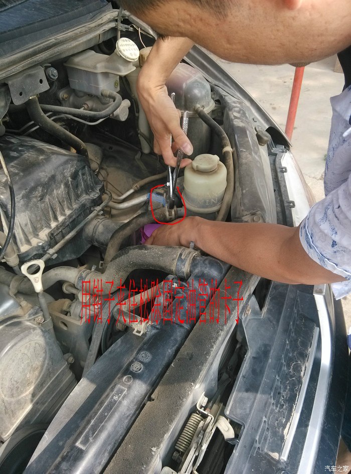

第一步,把广口瓶放在助力油壶下面,用钳子夹住进油管的卡子,把卡子去掉,管子拔出,把油壶内的老油放出来。
   油壶内的油清理后,把进油管复原。

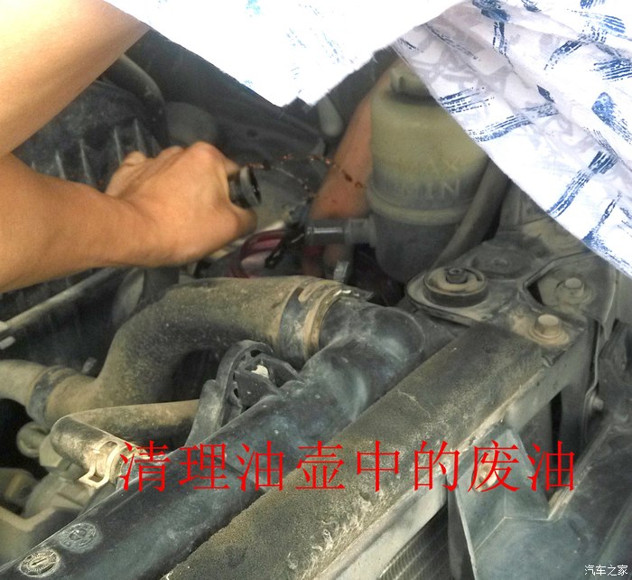

    可以看到,油壶内还有部分老的助力油没有清理干净,那个没问题的,先放着不管,稍后拔出出油管的时候再来清理它。

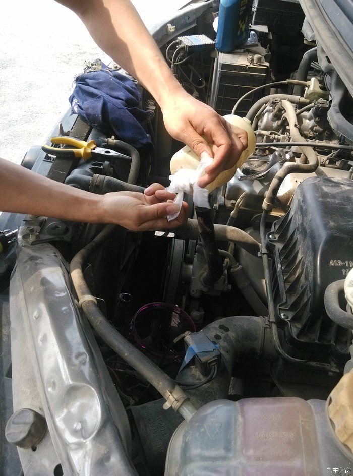

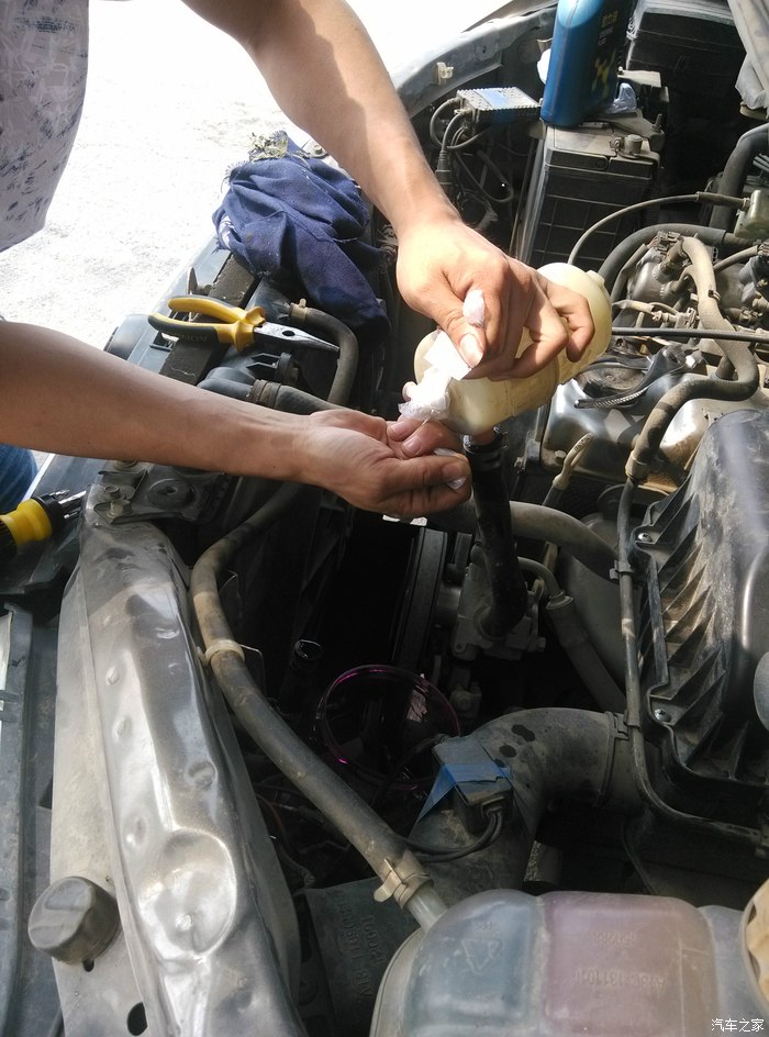

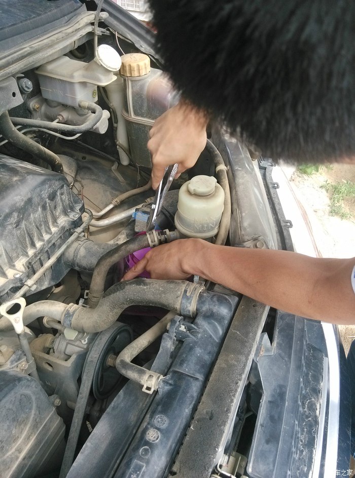

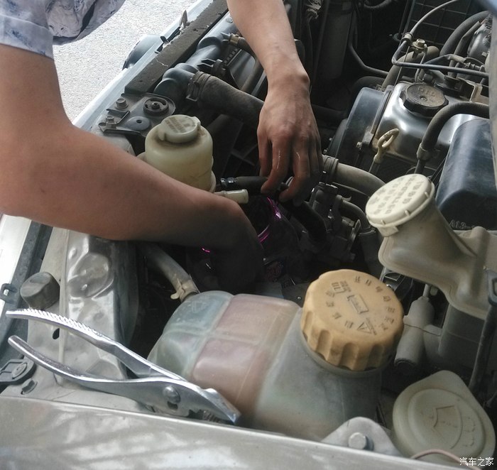

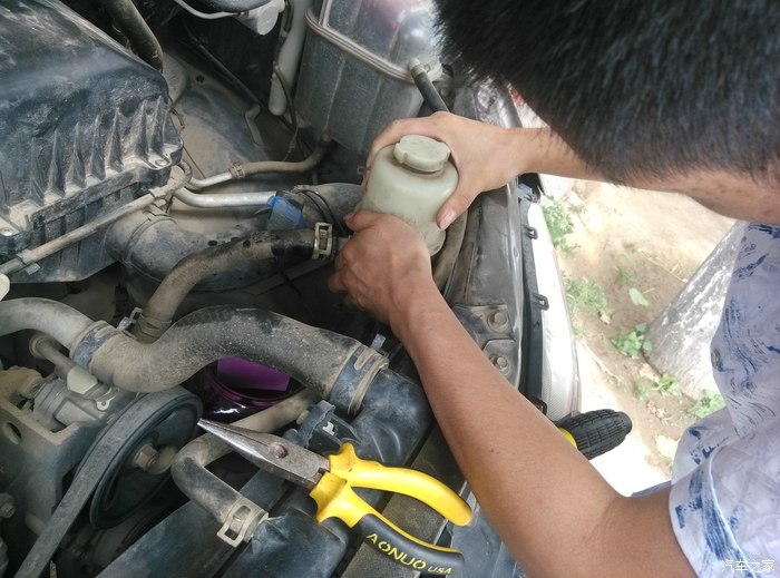

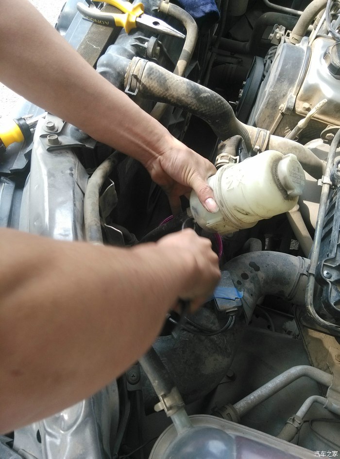

在助力油壶后面有个卡子,用平口改锥把卡子掰开,取下助力油壶。

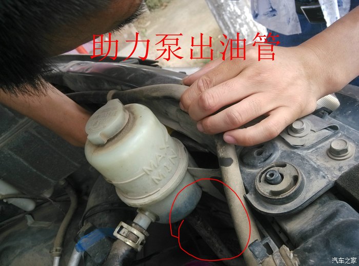

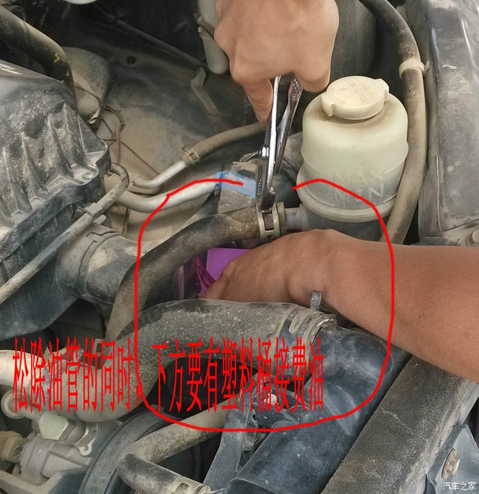

   取下助力油壶后,同样用钳子松开出油管的卡子,取下出油管。把油壶内的废油清理干净。

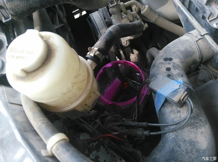

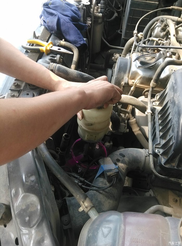

   油壶清理干净后,用塑料袋把油壶下方的出油管口处给临时封闭了。

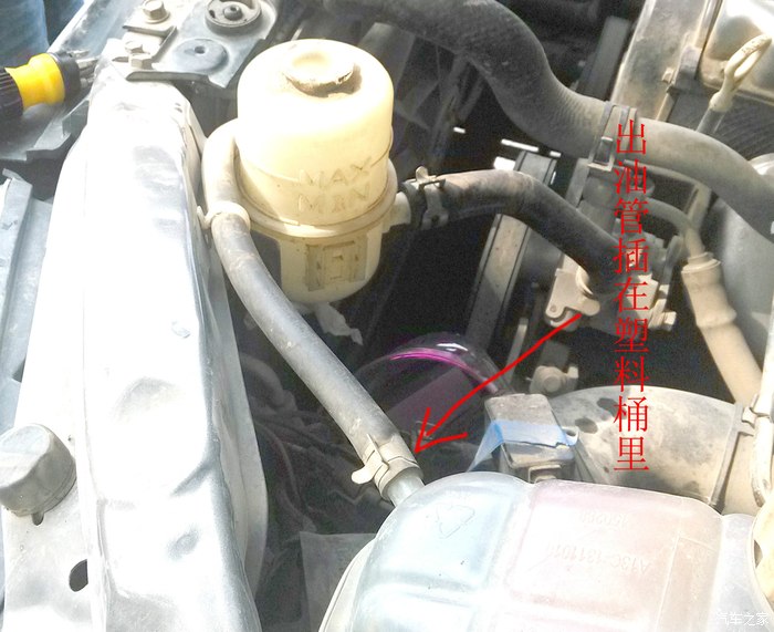

    油壶出油管封堵后,把出油管插在塑料桶内,一会打方向的时候,助力泵内的老助力油会从这里挤出来的。

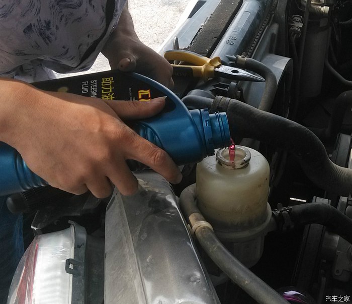

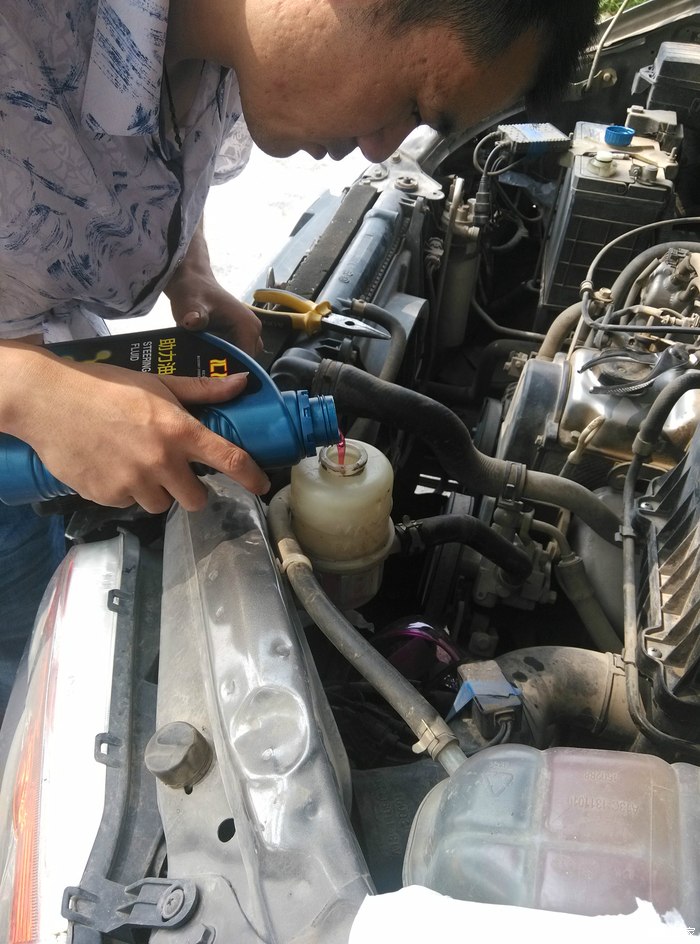

     把新助力油打开,加注在油壶内,加到上线以上,然后上车在不点火的状态下,开始左右打方向,要打到底,要注意观察油壶内的页面高度,少了就添加,经过几次打方向后,可以看到从出油管出来的油变得清亮时,就可以停止打方向了。

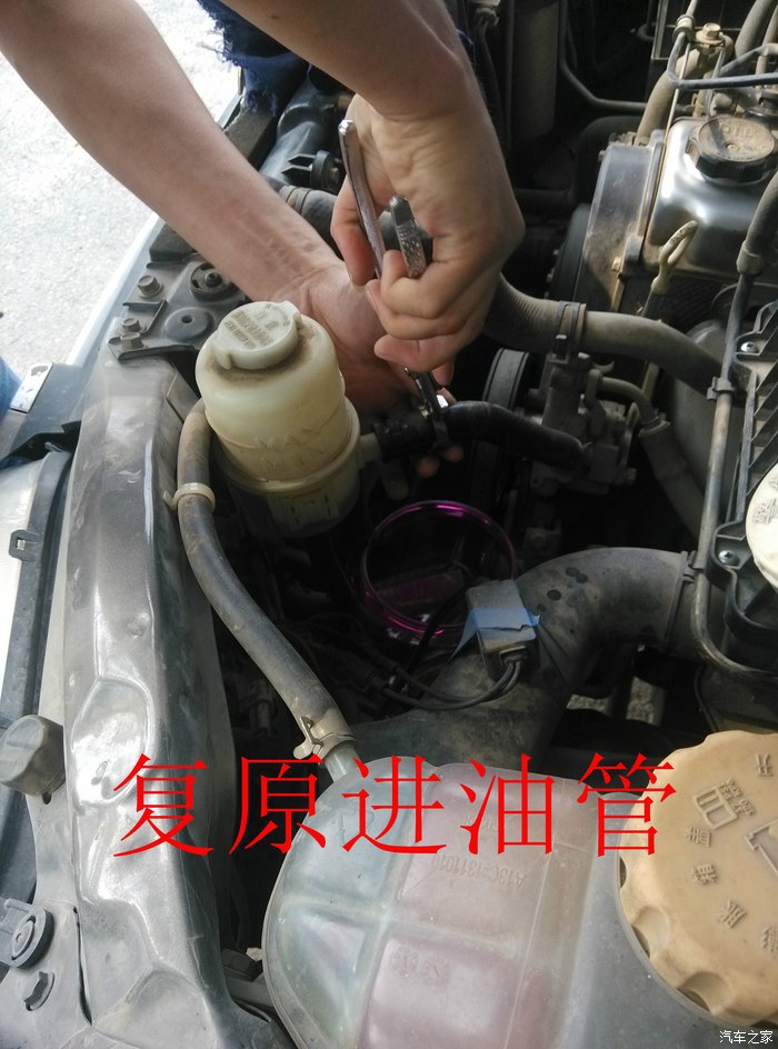

   把油壶和所有管路全部复原,加注新助力油到正确液面高度,然后上车接着在熄火状态下打几次方向,点火后再打几次方向,观察液面高度是否缺少,缺少添加。
