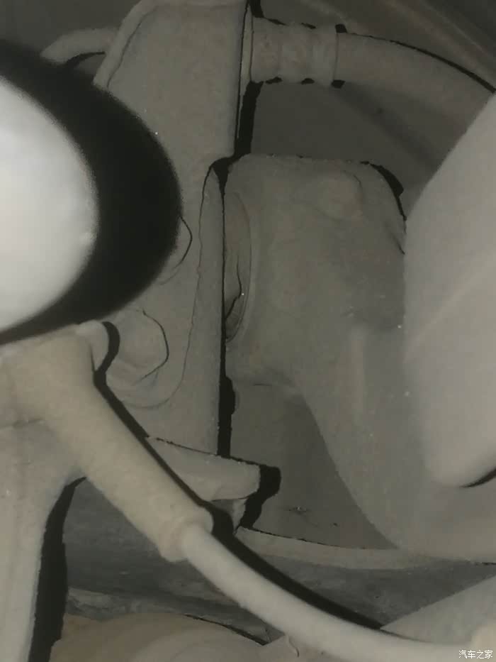

四方梁右后衬套位置
四方梁右后衬套
由于“御用路边摊”没有内窥镜设备,加之四方梁衬套的观察位置不佳,所以为确定上图那道黑黑的细纹是正常挤压痕还是胶裂待到第二天我用家里的可视挖耳勺
探伸进去观察才确定确实是不太严重的浅层裂纹。这里提醒一下骏友们要换这个就一整套四个(两长两短)一起换,不为别的,就为四方梁拆装牵涉松下转向机,拆装不易,省二次拆装的工时费!

这是用可是挖耳勺查看的近景图
四方梁衬套近景图
