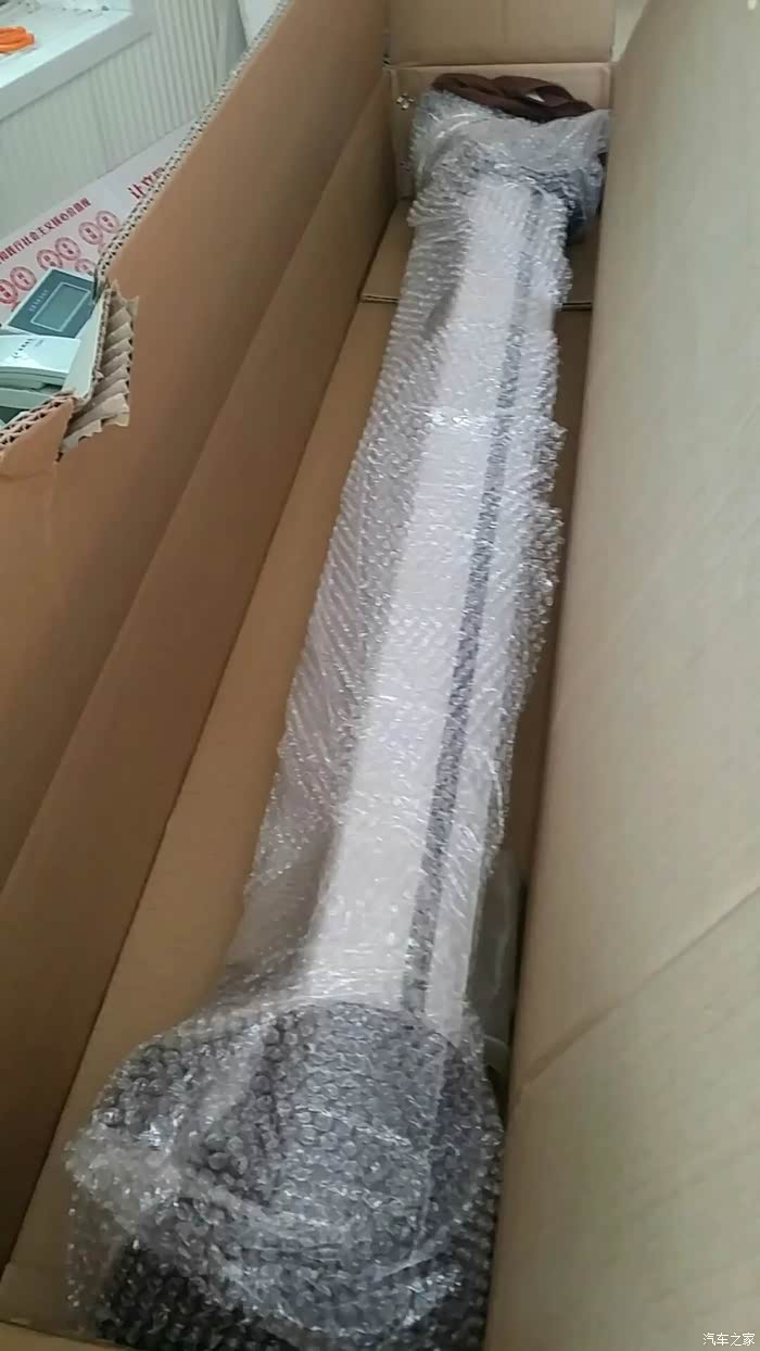

接着在网上定了小白型号专用的行李架横杆,第一次发来的偏短一点,退回重新换了一副长一点的,非常到位。

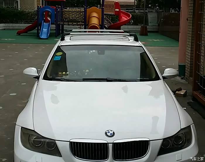

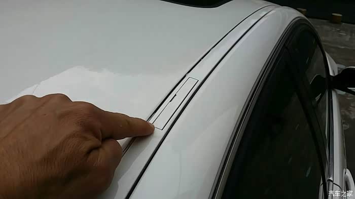

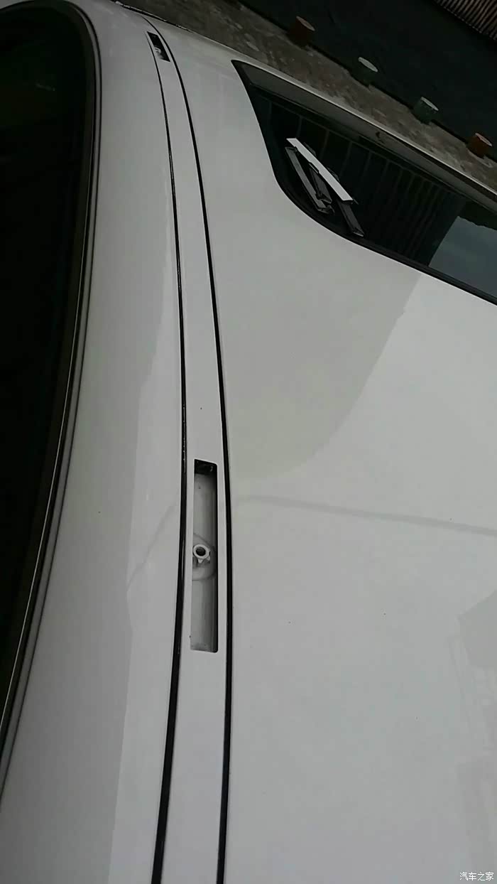

原厂预留的行李架横杆位置

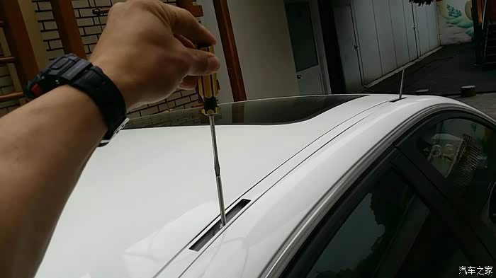

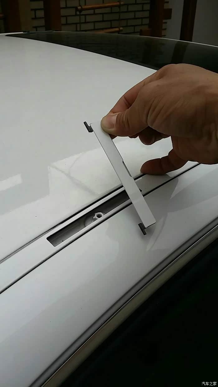

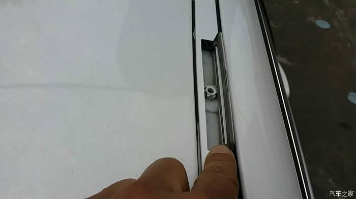

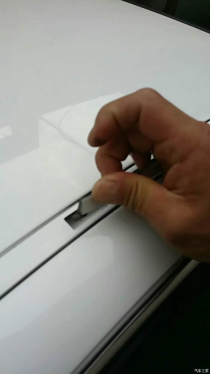

用手扳起盖板儿发现里面有个螺丝孔,
盖板儿是塑料,有弹性,可以稍加弯曲,取出来。
我在论坛里看过以前有个车友说盖板儿拿不出来,直接扳断了事,其实是可以轻松的拿掉盖板的。
四个盖板儿全部拿掉。接下来我们安装横杆。

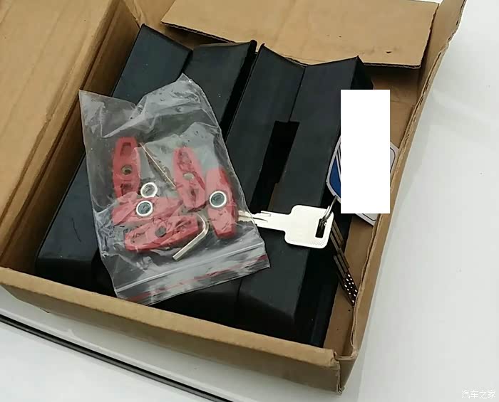

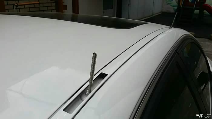

网上定购的横杆随杆送的有螺丝杆儿,直接拧进孔里,到底。
旋紧了。

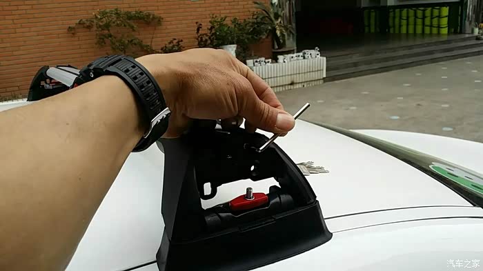

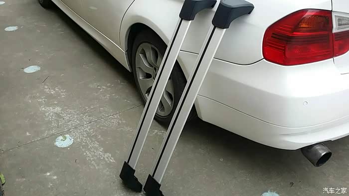

接下来取出横杆配件和横杆。
横杆的质量到位,单根可承重100公斤左右。
质感不错。

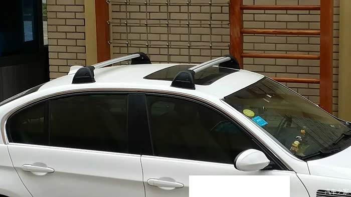

套在事先安装的螺丝杆里拧紧了。
前后二根都安装到位,非常结实。
近一点。
前面看看。

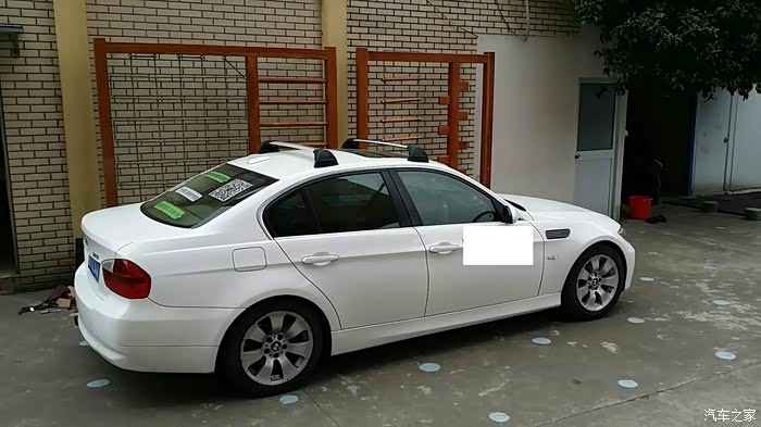

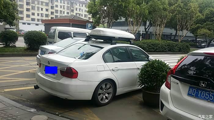

随后把行李箱装到横杆上,非常结实。行李箱中我放了一些不常用的但必须随车的一些工具。解放了后备箱的空间。

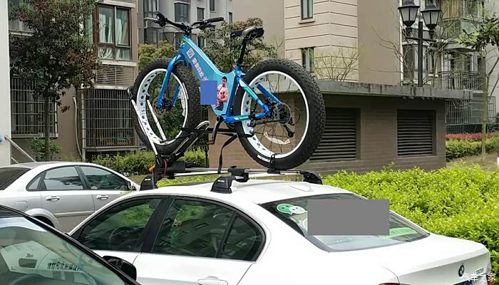

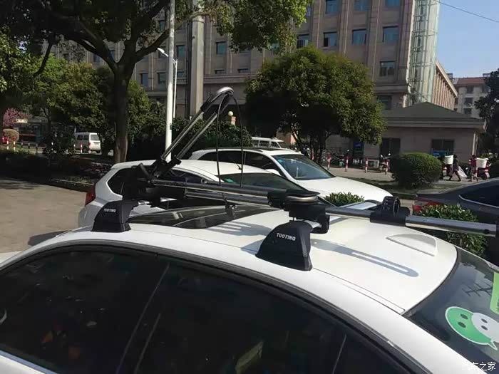

我把自行车架安装在一侧。
平时不跑长途时把行李箱取下来,连续好天气的时候,我单放自选车,非常方便出行。我的大轮自行车狠不狠。
