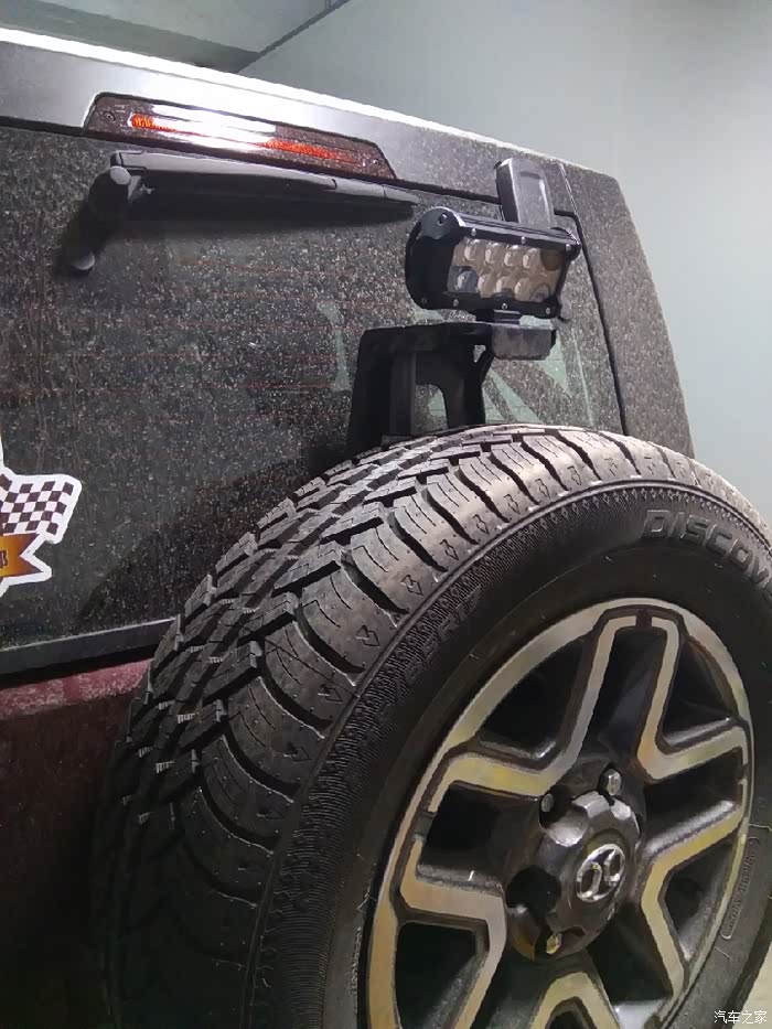

外接后倒车灯 走线
有了外接倒车灯,沟沟坎坎倒车有底了。

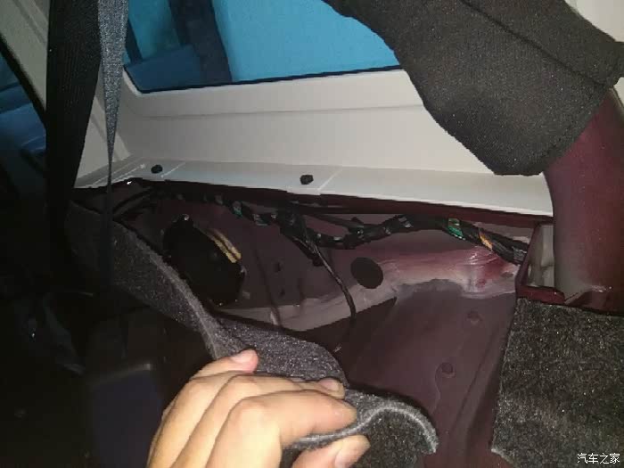

走线,沿着后玻璃水管,同样走法。
(后门入,副驾脚下出)

需拆:
后门电线盖板,右后安全带,右后喇叭,右后c柱门槛,副驾门槛
(未拆右侧B柱内饰板,仅在下面撬开点缝隙,串线)

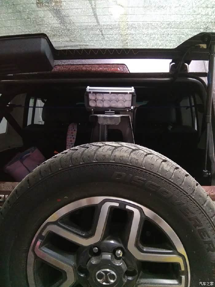

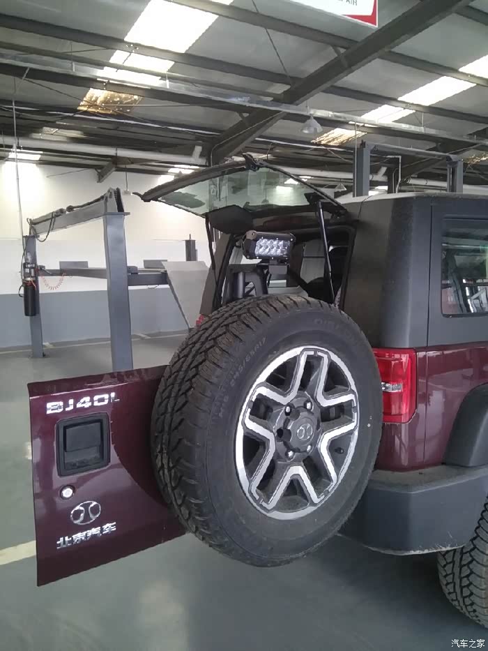

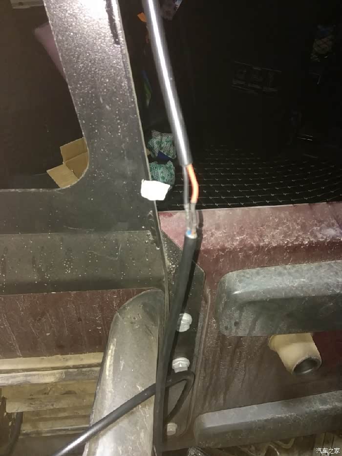

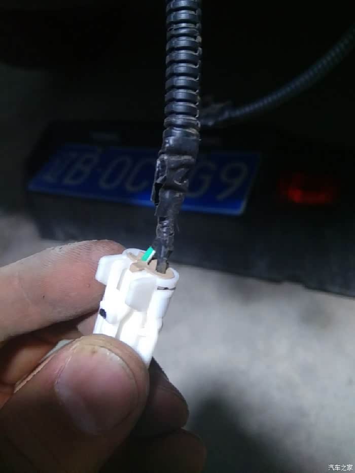

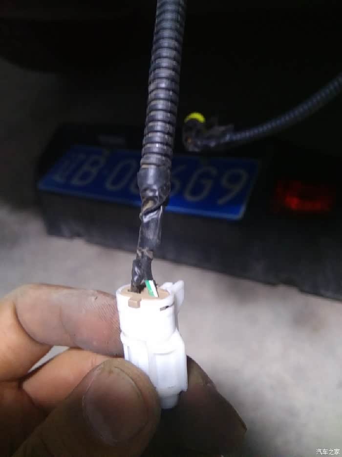

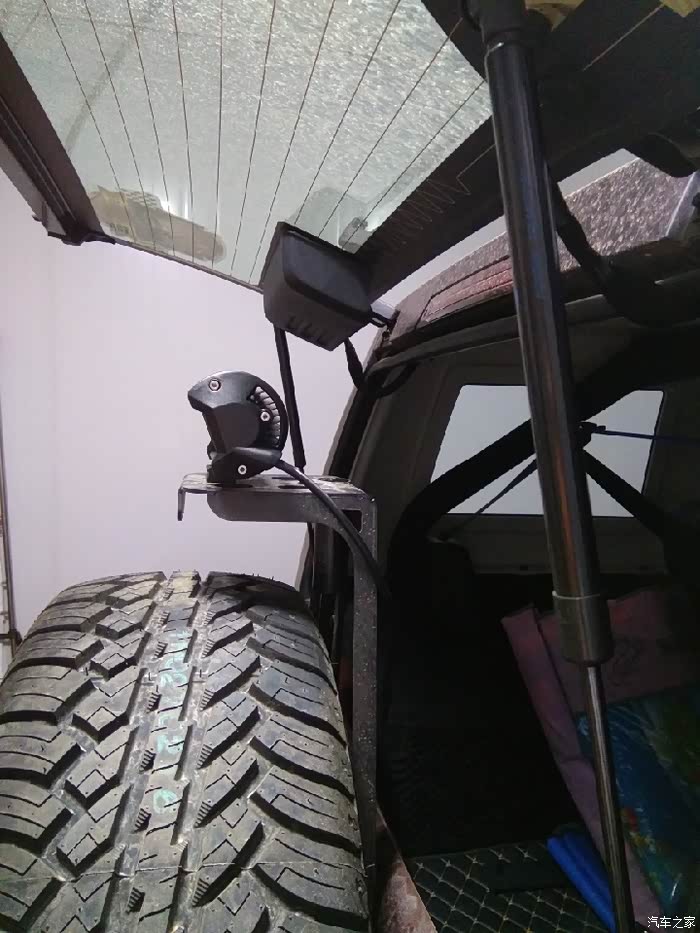

倒车灯(黄绿 + 黑),如想确认,可自行拆后杠

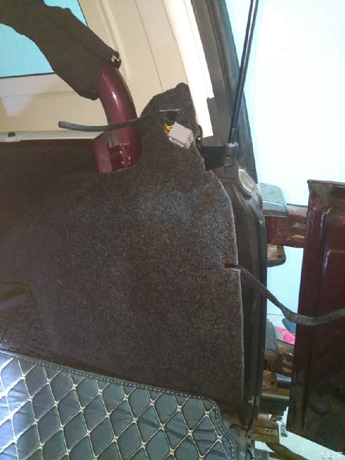

霸气 倒车灯

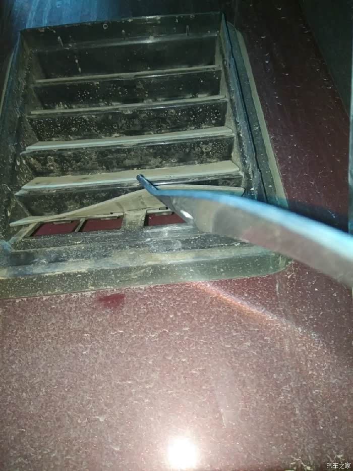

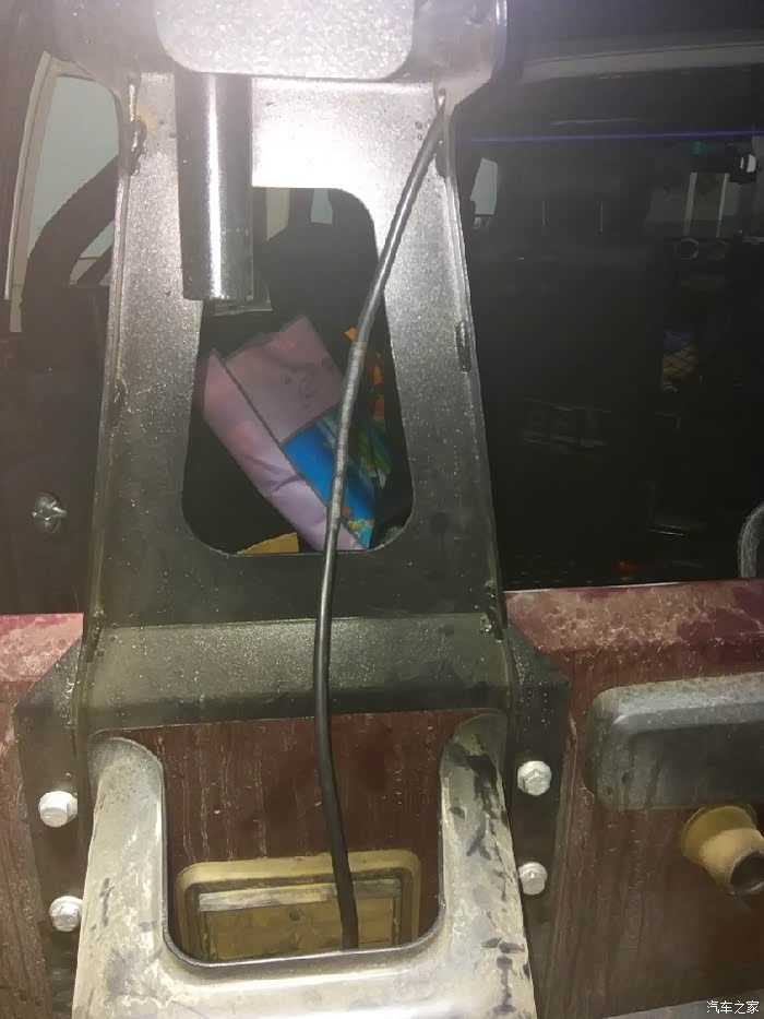

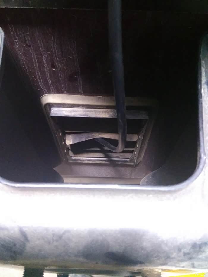

后门入口

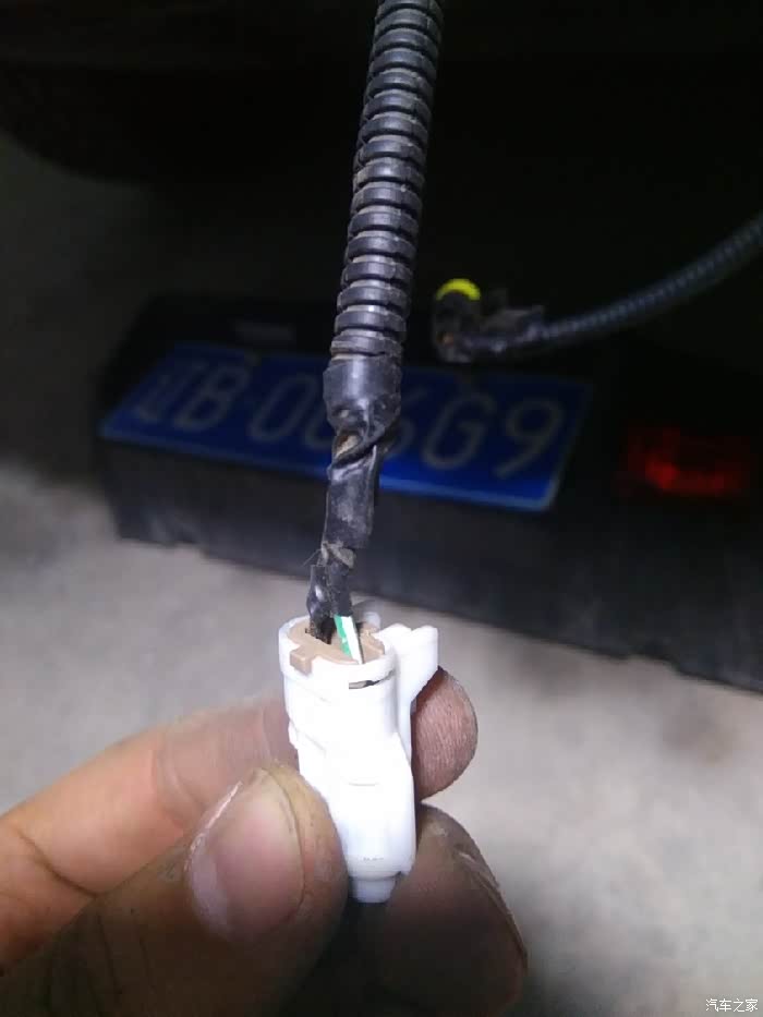

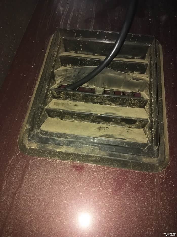

接头(接灯),热熔胶 热缩管 能上的都给上了(防漏水短路)

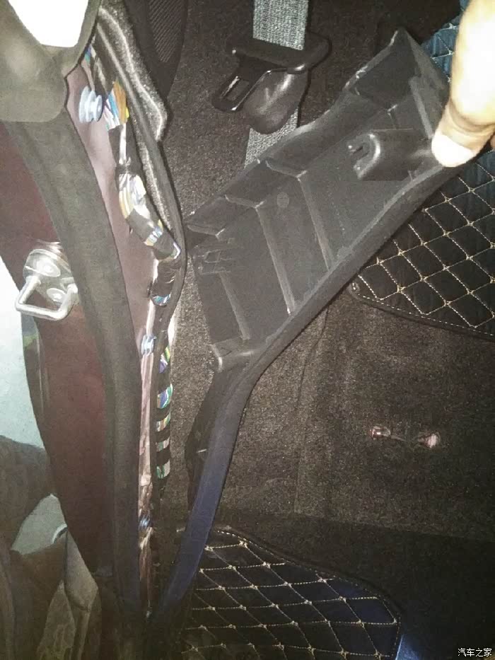

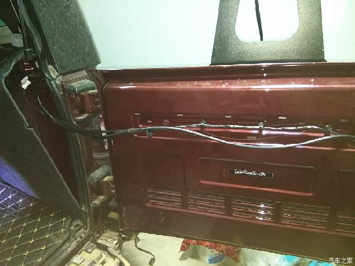

后门内侧

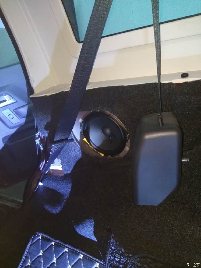

后安全带下方
右后喇叭处

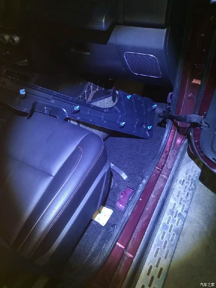

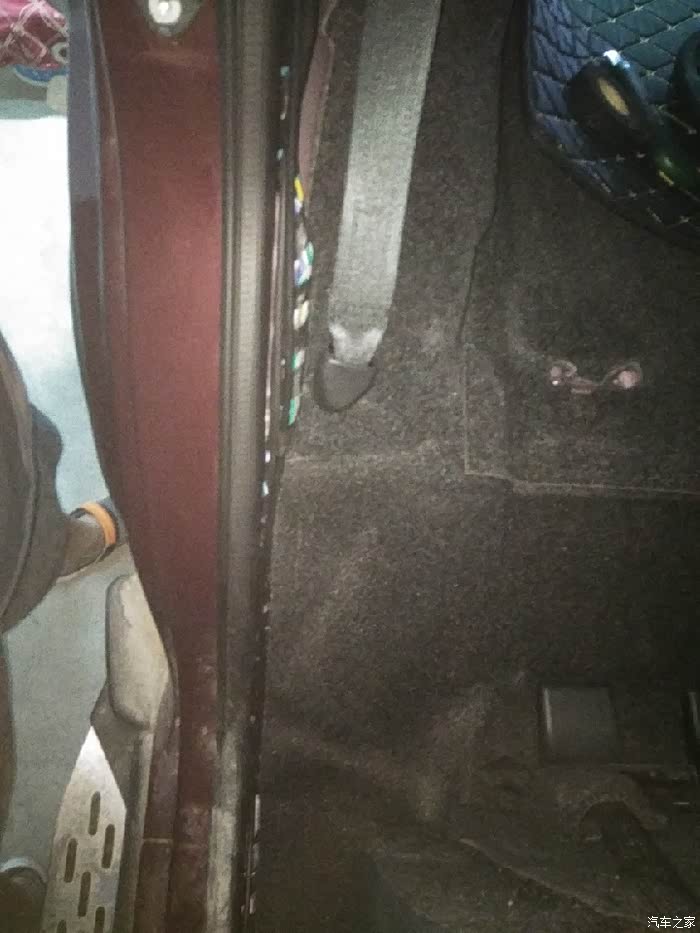

右后门槛

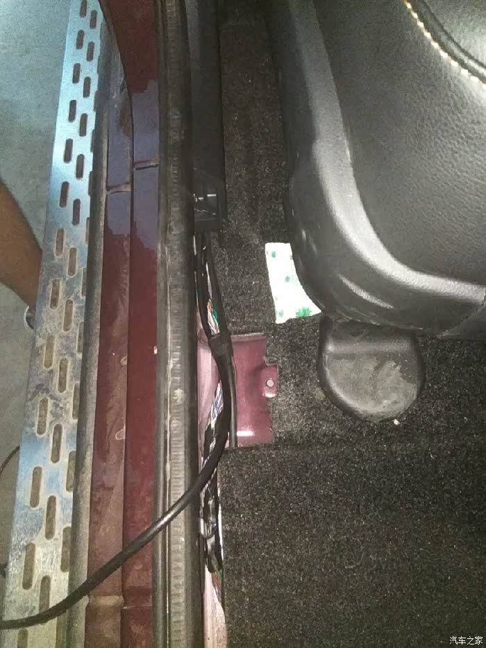

副驾门槛

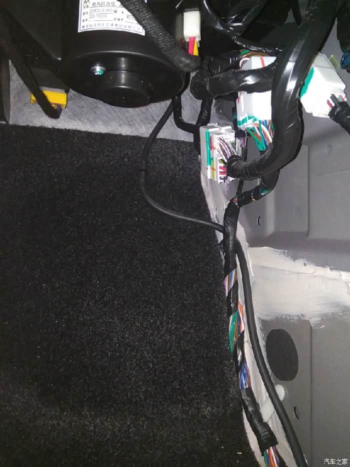

副驾下右腿侧

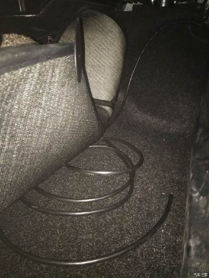

未接线,暂放副驾脚垫下
霸气 倒车灯
后门入口
后门内侧
后安全带下方
右后喇叭处
右后门槛
副驾门槛
副驾下右腿侧
未接线,暂放副驾脚垫下打开汽车之家 阅读体验更好
