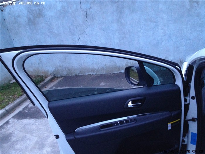

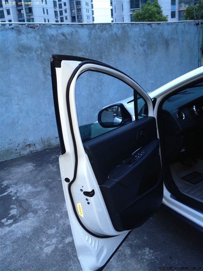

正驾驶门,门一周全贴,顶端位置粘贴需要与原车密封条相离一点距离,留一点缝隙即可.
具体的粘贴走向.

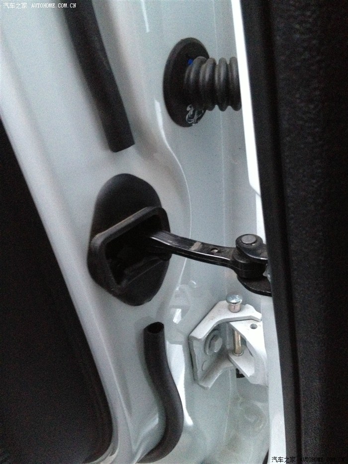

内壁贴在原车密封条里边并临紧挨着.

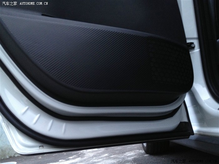

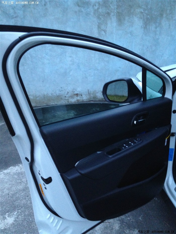

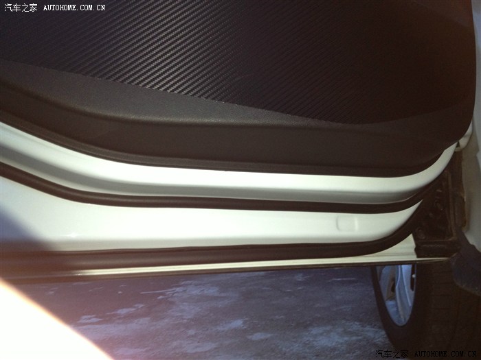

前门下端粘贴位置.

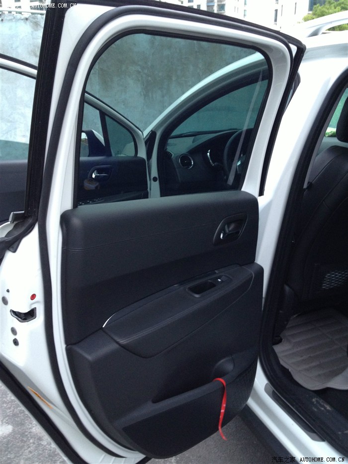

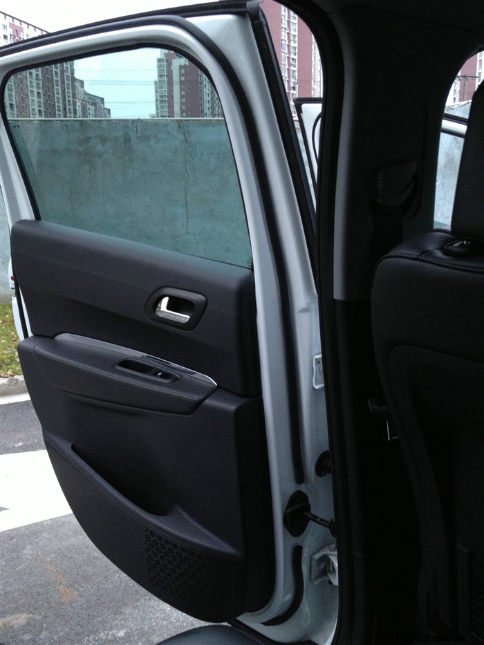

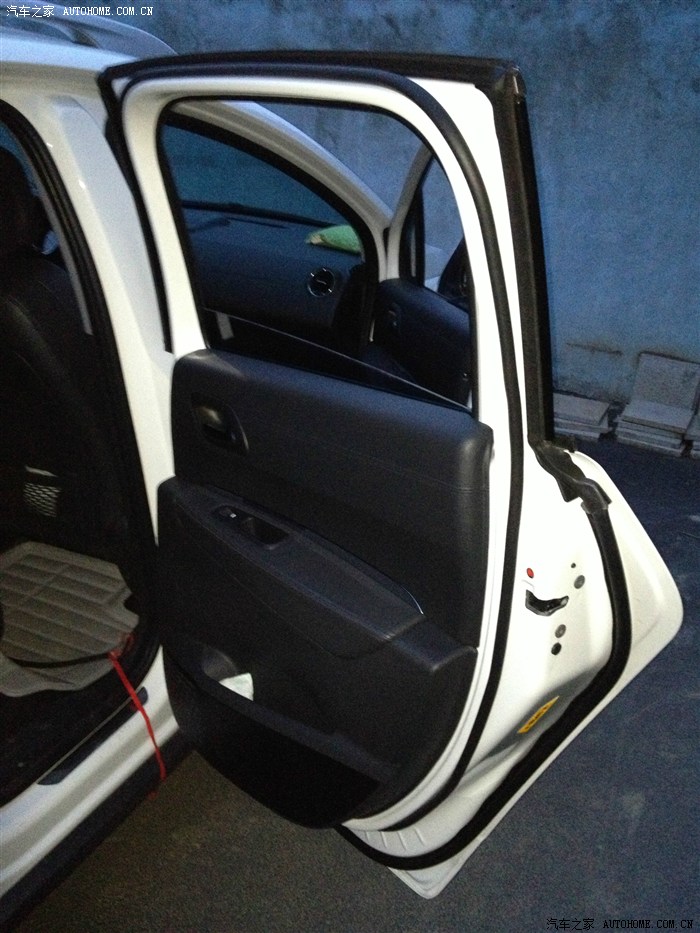

后门粘贴大休位置.

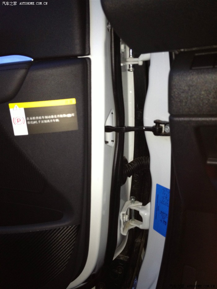

后这个铰链位置处建议不要贴,不然会影响关门.
后门下端.
后门侧面.

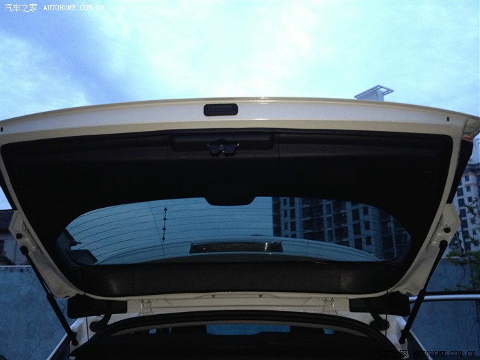

后备箱粘贴是沿着塑料块一圈,但是关门有点困难.

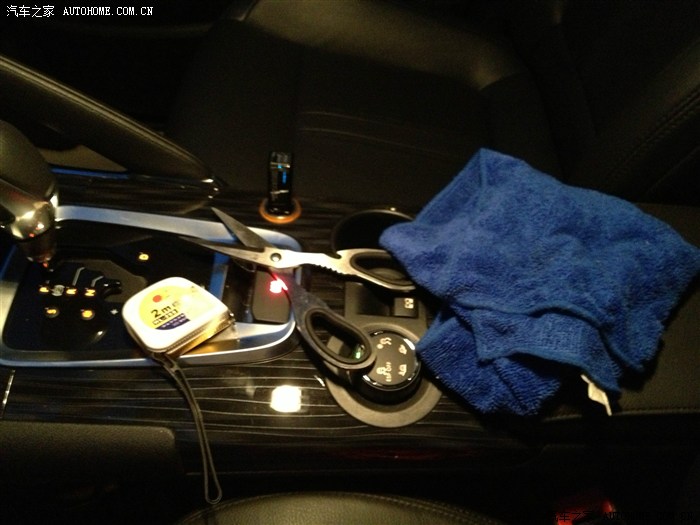

本次DIY所需工具.

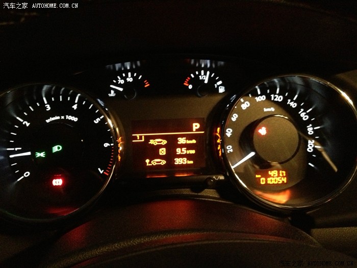

目前已行驶一万多公里,油耗比较满意,很多车友遇到的问题也没有.感觉良好...希望继续保持...
