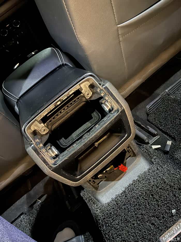

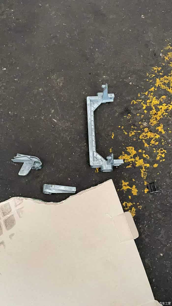

这是拆完扶手后看到已经断裂的限位器铝合金支架

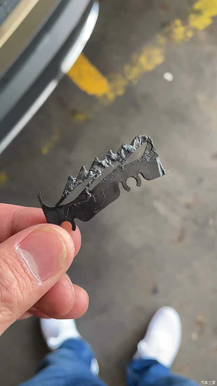

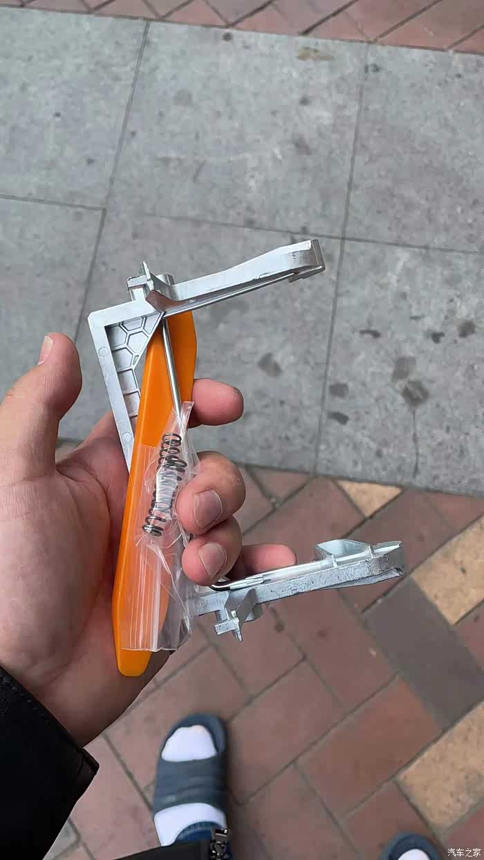

这是网络上购买的替换铝合金限位支架,卖家还送了撬棒和T20螺丝刀

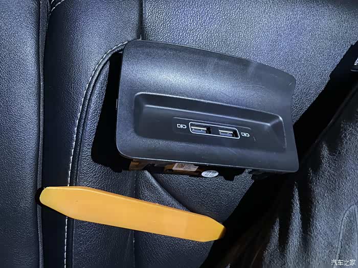

先拆中央扶手底部的USB充电口,这个也是最容易拆的,撬棒周围撬一下就出来了,顺手把红色卡子从USB充电口模块拔出来就行了。

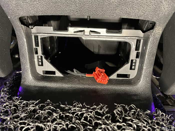

这是桥下来USB充电口的样子。

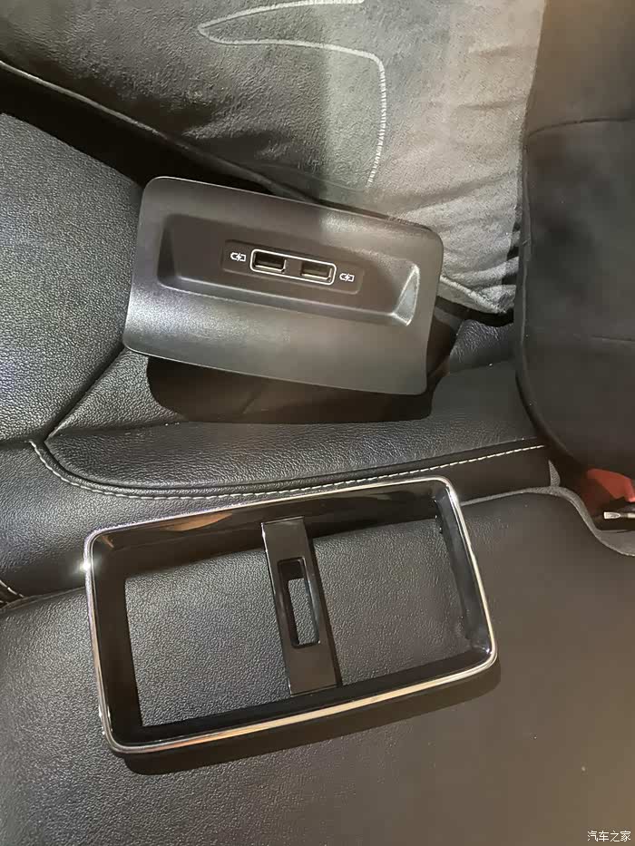

接下来就拆后排空调出风口镀铬装饰条和空调出风口

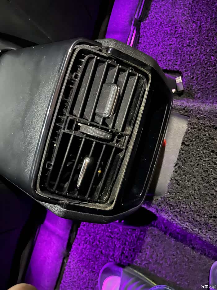

拆完之后就漏出4颗T20螺丝,上面2颗容易拆,在USB充电口位置左右两侧各2颗不太容易拆,得用棘轮扳手才能拆得动。
