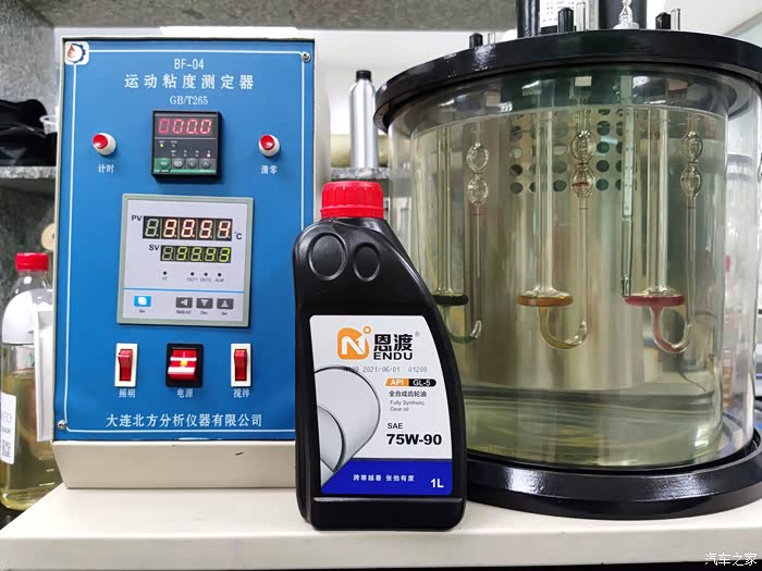

,20年8月检测了一款GL-5级别的齿轮油,摩特GEAR300 75W-90,低倾点无浊点,各项指标都很不错,今天再测一下恩渡的齿轮油,同样也是GL-5 75W-90,看看谁更优秀
检测只对样品负责,样品由论坛车友“疾風_暗影”提供,一升装未开封新油。

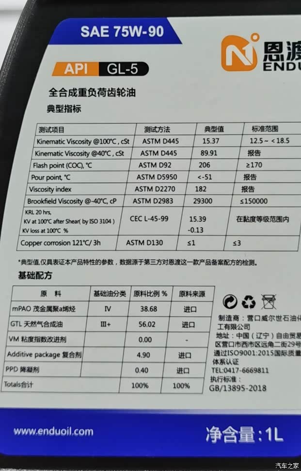

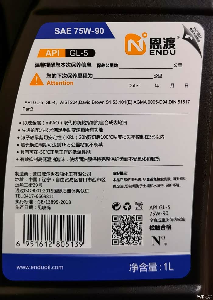

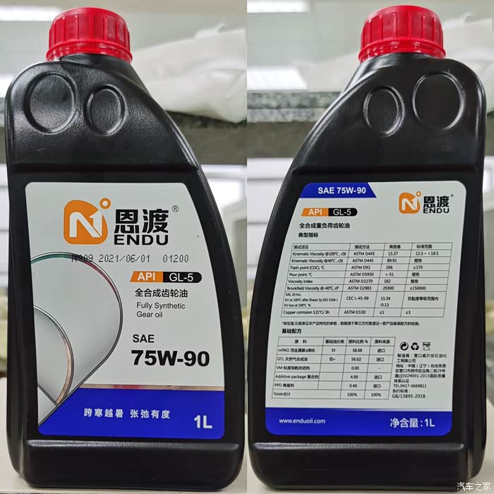

恩渡75W-90齿轮油,跟机油表示方法相同,75代表低温流动性,90代表粘度,为了区别于发动机油防止用错所以数字比较大,实际粘度并不是很高。
API GL-5、GL-4双认证
背面仍然是典型指标和基础配方,典型指标就不说了,从基础配方可以看出,这款齿轮油采用了GTL和高含量mPAO配方,无三类基础油,无粘指剂,非常纯净,长效性和抗剪切能力应该是非常优秀的
4.9%的复合剂用于提供抗磨和清净分散作用,少量降凝剂用于改善低温性能。

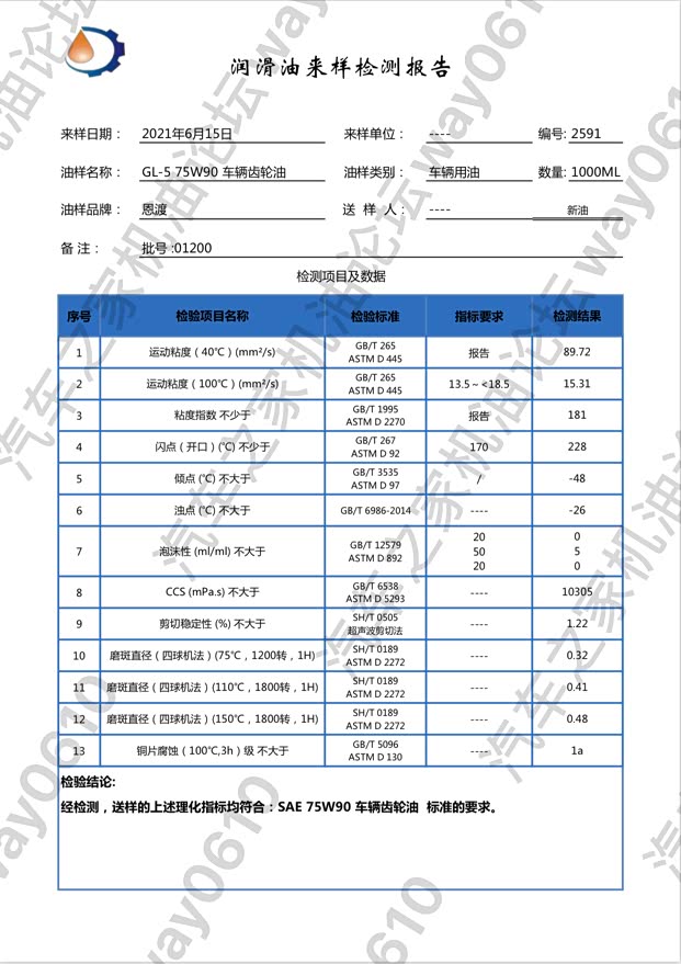

恩渡75W-90 GL-5齿轮油实测数据

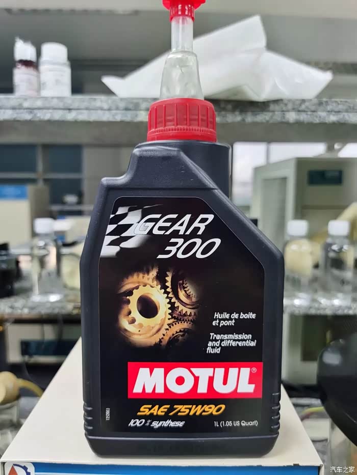

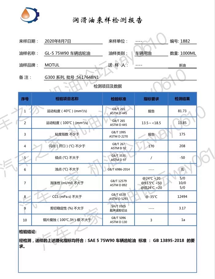

以前检测的摩特G300齿轮油
摩特G300 75W-90 齿轮油实测数据
摩特G300 75W-90 齿轮油详细内容在293篇,论坛直接搜索就可以看到
简单对比一下。
1.100度运动粘度,恩渡15.31,官方15.37,基本一致,摩特13.85,摩特粘度更低一些。
2.40度运动粘度,恩渡89.72,官方89.91,基本一致,摩特81.73,同样也是摩特更低一些。
3.粘度指数,恩渡181,官方182,摩特175。

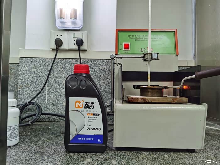

4.闪点,恩渡228,官方206,实测更高,官方谦虚了
,摩特208,恩渡高很多。

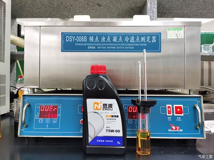

5.倾点,恩渡-48,官方<-51,实测没有官方的低,摩特-50,摩特略低一点差距不大。
6.浊点,恩渡-26摄氏度,摩特无,浊点是机油持续降温过程中出现浑浊时的温度,恩渡采用了高含量GTL基础油所以有浊点,但也很纯净,摩特是高含量PAO基础油,无浊点更纯净。

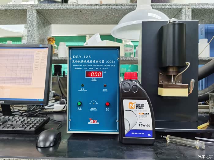

7.低温动力粘度CCS,按机油0W标准在-35度下测试数值,恩渡10305,摩特12494,恩渡更低一点,低温性能更好,恩渡的粘度更高CCS却更低,说明他的基础油组合质量比摩特的全PAO更优秀。齿轮油和变速箱油按标准应该测布氏粘度,布氏粘度更接近机油的低温泵送粘度MRV,都是在-40度下测试的,但因为没有设备所以用CCS代替,横向对比仍可反映两款油低温性能的高低。官方布氏粘度29300,远小于标准150000的上限。

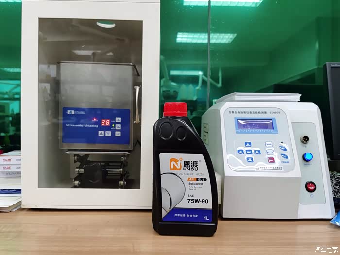

8.剪切稳定性(非HTHS),恩渡1.22,摩特3.17。越低越好,剪切稳定性是机油分子链在高负荷下被剪断后粘度降低的百分比,数值越小说明这款油的抗剪切能力越强,粘度越稳定,有些厂家把他称做“油膜强度”,可以看到采用GTL加mPAO基础油,无粘指剂配方的恩渡抗剪切能力非常优秀,30分钟高强度剪切前后粘度降幅仅仅1.22%,摩特也很不错。超声波剪切法相比官方使用的KRL锥形滚子轴承法强度更高。

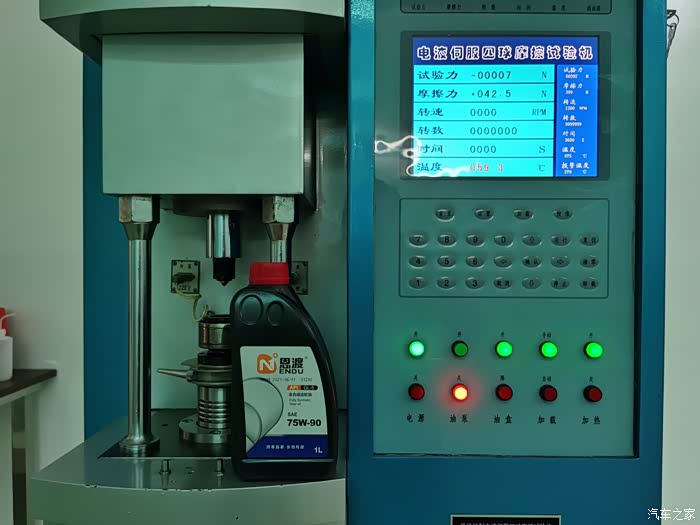

9.抗磨性能测试(四球机法),抗磨性能是齿轮油最重要的指标,75度油温,40千克恒定压力,1200转运行一小时磨斑直径,恩渡0.32mm,摩特没测。可以看出相比差不多粘度的发动机油,齿轮油的抗磨性能要好很多。
10.抗磨性能,110度油温,40千克压力,1800转下一小时磨斑直径0.41mm。
11.抗磨性能,150度油温,40千克压力,1800转运行一小时磨斑直径0.48mm,高温高负荷下,同样相比发动机油磨斑直径要小很多。

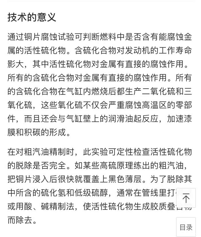

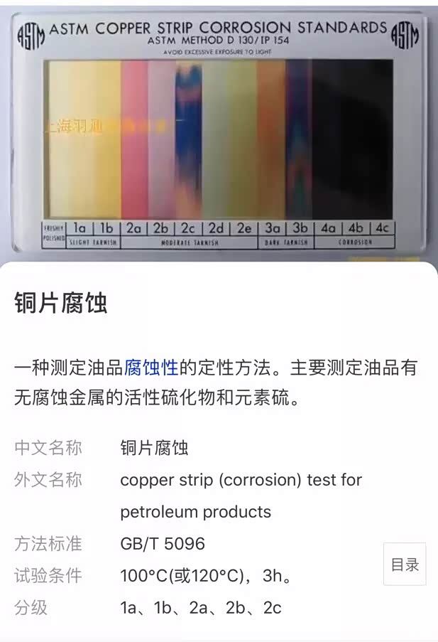

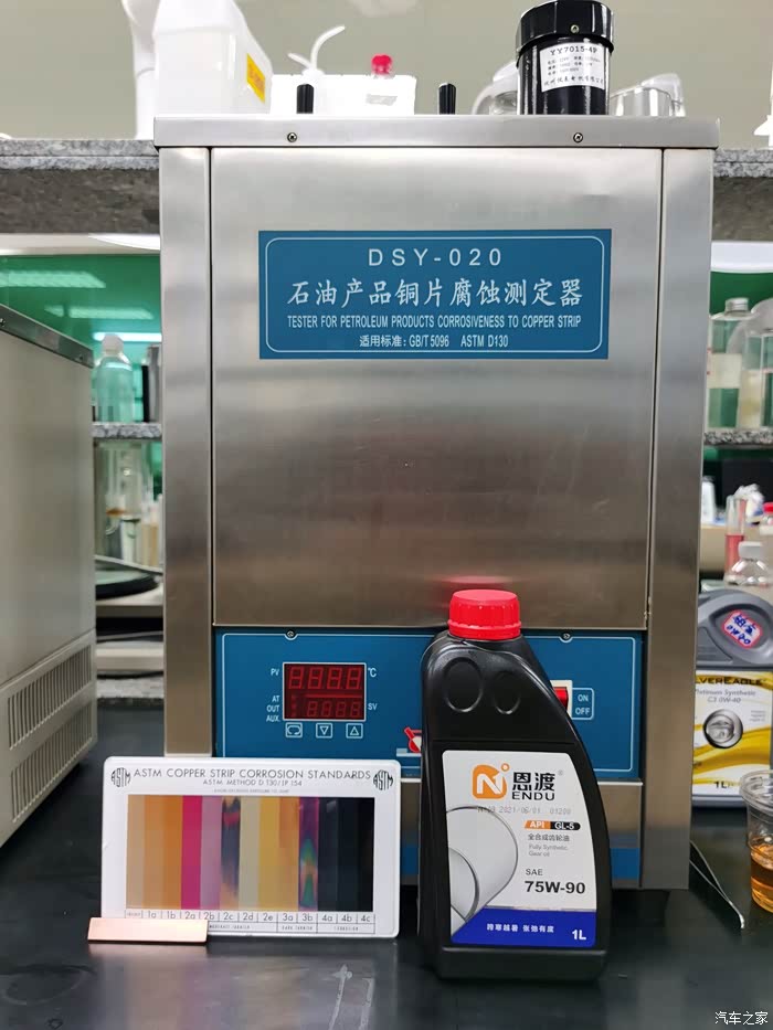

12.铜片腐蚀,恩渡1a,摩特也是1a。铜片腐蚀是齿轮油的重要指标,关于铜腐蚀,有兴趣的可以直接百度,我就不照抄了
。两款齿轮油铜片腐蚀级别都是1a,很轻微,可以通过比色板看到他的腐蚀程度。测试油温100摄氏度,时间3小时。

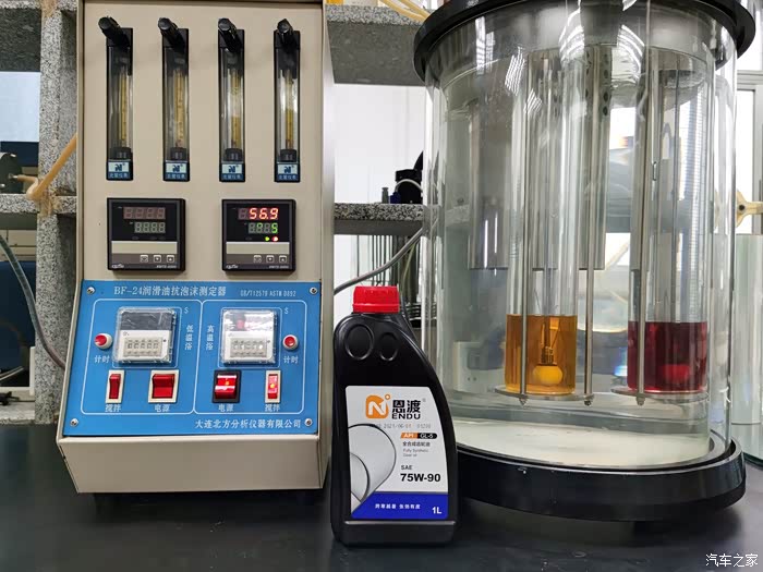

13.泡沫性,恩渡0/5/0,摩特5/10/5,恩渡的抗泡沫性更好,通俗的说就是油品在不断的搅动中生成的泡沫的多少,泡沫过多会使金属表面缺少润滑导致磨损。
泡沫性是油液的抗起泡能力,油被搅动后容易产生很小的气泡,听起来没什么问题,但有很多危害,比如润滑油的可压缩性增加,使油压降低。润滑油与空气接触面积增大,加速油品的老化。带有气泡的润滑油被压缩时,气泡在高压下破裂,产生的能量会对金属表面产生冲击,使金属表面产生穴蚀。气泡隔绝了机油与金属,影响抗磨性能等。
通过多项实测数据可以看出,恩渡这款齿轮油相比摩特粘度更高但CCS却更低,基础油更优秀,无粘指剂的GTL和mPAO配方纯净且抗剪切能力非常出色,特别适合高负荷工况的变速器、差速器、自行车链条等使用!抗磨性能和抗泡性能也很优秀。
