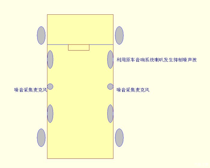

瑞虎版车载主动降噪系统设想:
由于之前在虎子原车CD中植入蓝牙系统的经验,根据主动减噪系统的原理,也可以在现有的音响系统的基础上,进行主动降噪系统的再植入。。。
在原车音响主机中植入主动降噪系统主板,外接两个噪音采集麦克风,利用原车4门喇叭发生噪音抑制声波。
可行性如何?
效果预期如何?
欢迎有兴趣的车友一起参与讨论!
