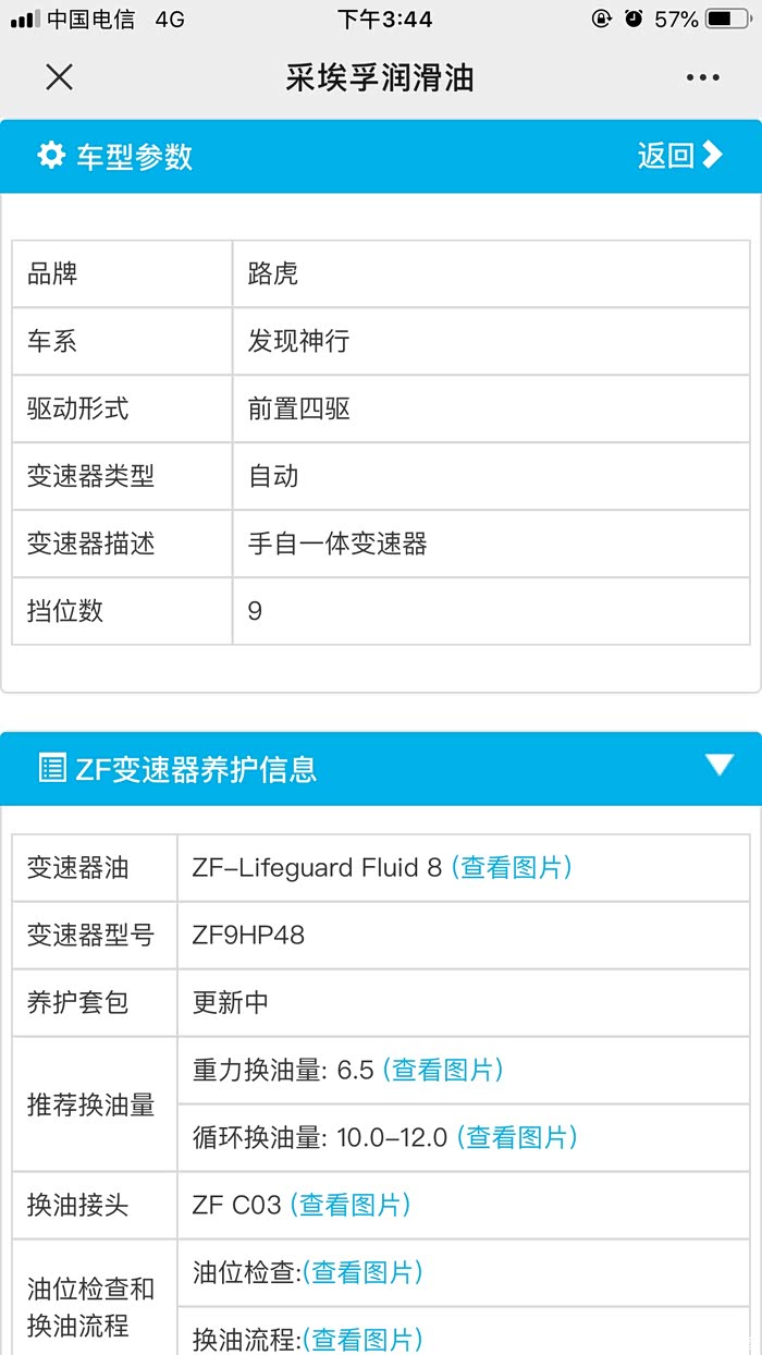

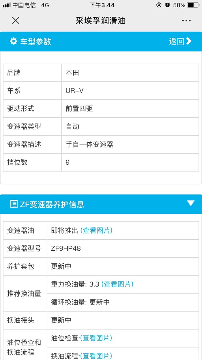

通过采埃孚微信官网发现,采埃孚变速箱8号油适用这款车。经过查询路虎发现神行9AT与URV9AT同款,那就好办了。

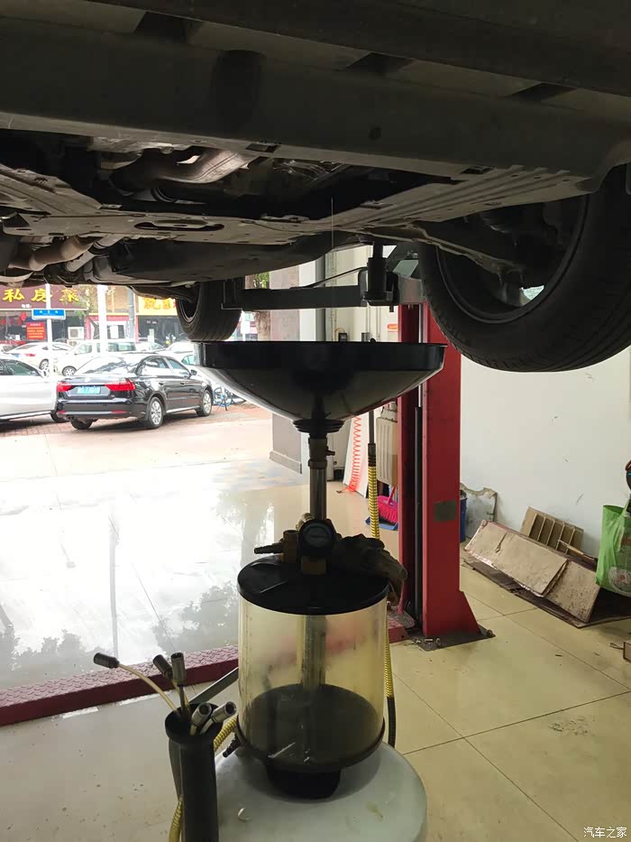

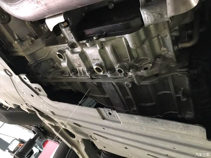

1.首先确认换多少油(重力法8升,循环机12升)我这里主要讲重力法。经过确认变速箱如果抽空的话就要加6.5升油,但是换油的时候单纯把变速箱放油口打开,只能放出3.5升左右,也就是说放出来还要加进去3.5L,但是按照算法,这样换油只能换50%的油不够彻底。我是这样的,首先放油,然后再加满油。加满后跑几公里,回到店油全放,再加满。因为更换过程中,变速箱油会有损失,我建议买够8升备用。

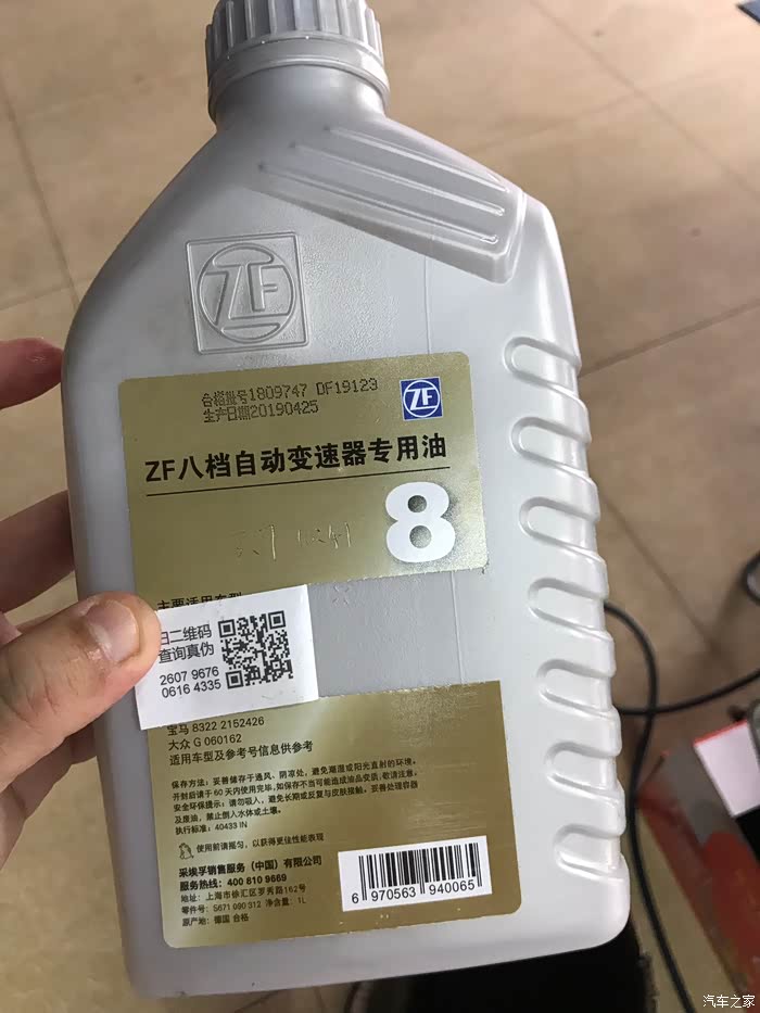

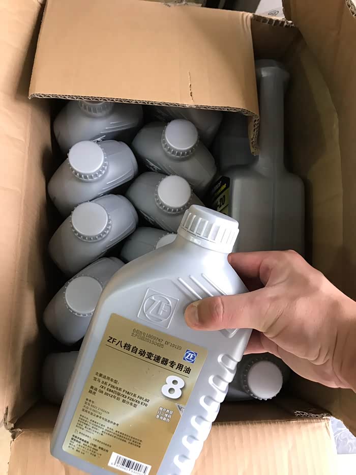

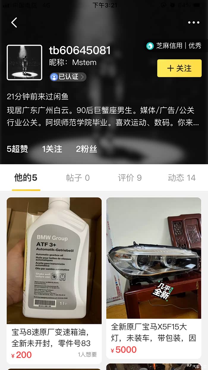

2.采购采埃孚变速箱8号油,某东价格400多元一升,四儿子报价308需要(4-6升,不含人工),后来经过闲鱼查询次油正品价格水分有点,盗版横行,买正品需要看清楚。后来我在闲鱼某商家购买,价格在4s报价一般以下,经过查询是正版,放心购买。如图

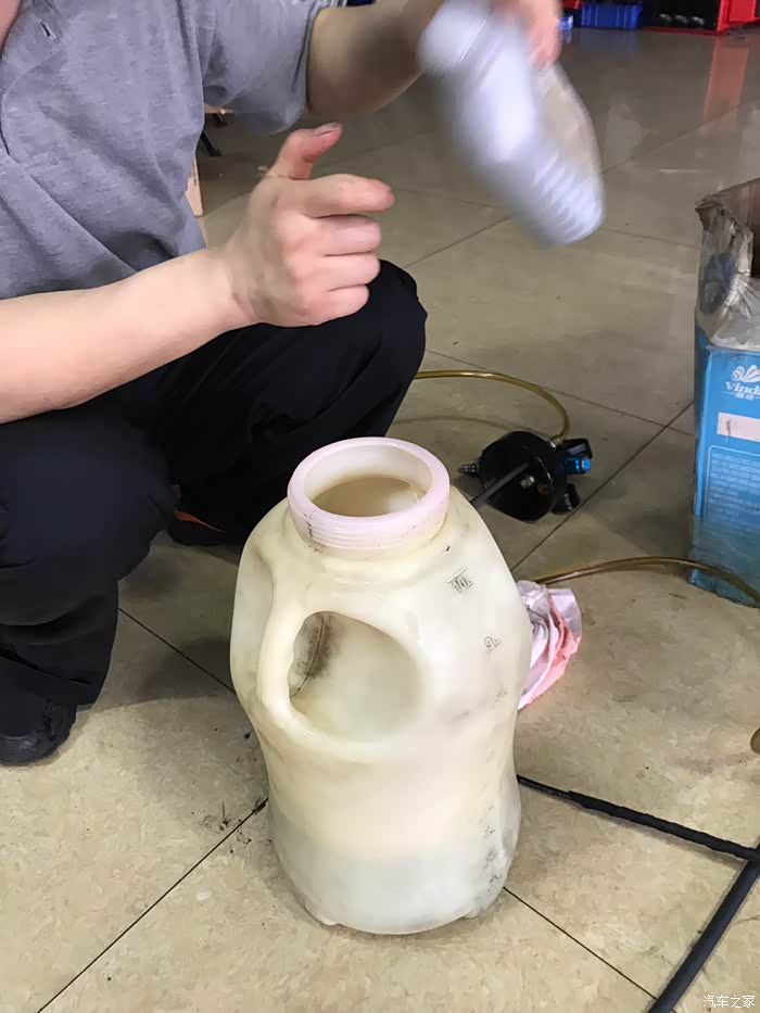

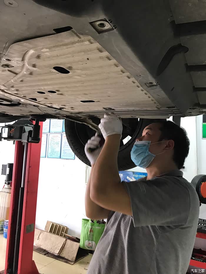

3.换油过程如下啦,家附近换的,师傅奥迪4s出来的,同小区业主,有保证!
还完收工!
