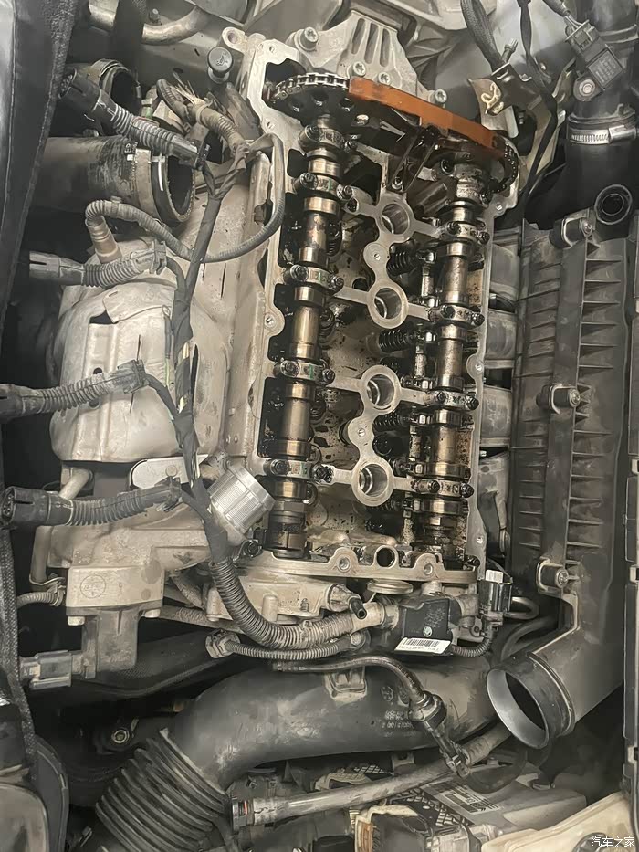

在京东上买了机油,今天去店里安装,师傅打开发动机盖就感觉不对劲,听了一下气门室盖那里有漏气的声音。师傅说气门室盖漏气了,要换气门室盖,总共要600多,但不是原装的,我网上查了一下原装的也就375,我问师傅如果我自己买你们换一下要多少工时费,师傅说200多。
然后我网上问了下商家,商家说没听过气门室盖漏气的,搞得我有点不自信了。4s店也不远,就20分钟车程,保养完了我就去4s店检查一下看到底什么问题。4s店师傅望闻问切,约3分钟后说气门室盖上的单向阀坏了,但是没有单独的单向阀更换,只能换整个气门室盖。心想来都来了,问问价格让我死心吧,没想到也就报了个657,而且是材料加工时费的总价格,完全出乎我的意料,在我的印象里网上375店里光材料起码就得翻倍,没想到这次仁义了一回,没拿大刀放我的血,更重要的是有现货,当场就能更换。
那还等啥呀,外面维修店的价格就能享受老师傅的手艺,完全不用担心安装有什么问题。果断答应,立马开单。

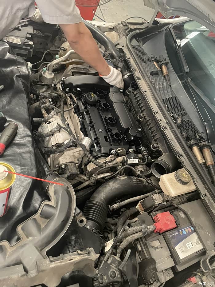

经过老师傅40分钟的熟练操作,新的气门室盖换上了。与其他8年多的老零件显得格格不入,太新了
,点火启动,药到病除,漏气的声音没有了,打道回府。
