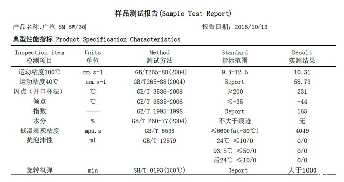

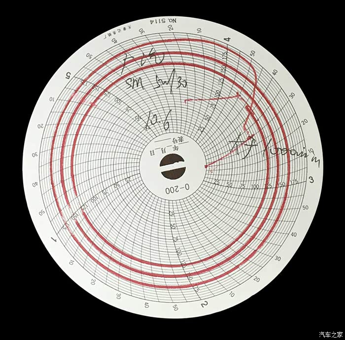

蓝桶检测报告:
100°运动粘度:10.31
暖机工况下曲轴箱内的机油温度设计在100℃附近,所以100℃的机油粘度是机油润滑性能的核心指标。5W30的范围值在9.3-12.5之间,蓝桶10.31的成绩,应该算得上优异,燃油经济性不及绿桶或红桶。
40°运动粘度:58.73
可以理解为冷车启动温度时的机油粘度,这个数值越低,在冷车启动的时候减少发动机磨损度越好,蓝桶这个成绩稍显勉强,或者换句话说蓝桶需要更长的暖车时间。
闪点:231
高温稳定性佳。
倾点:-44
基本中国绝大部分地区都适用,个别超过零下35度的车友冬季就要慎重考虑了。
粘度指数:165
矿物质机油的粘度指数主要集中在120-160区间,可见单从这项指标而言,蓝桶已经站在了矿物油的性能顶端。
低温表观粘度:4049
在5W30等级中算是相当优异的成绩,完爆安索签名系列(ALM)5W20 SN,性能直逼国际一线品牌。
旋转氧弹>1000
抗氧化性能非常稳定,5000公里换油周期本田是相当保守的。

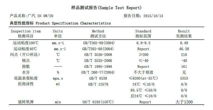

绿桶检测报告:
100°运动粘度:8.49
在6.9-9.3的范围值之间,略显中庸,但燃油经济性还是不错的。
40°运动粘度:46.38
这个成绩不够优秀,离国际一线水平甚远,鉴于蓝桶的成绩,可以看出本田机油在冷车启动时需要更多的时间去热车,要知道80%以上的磨损都发生在每天刚启动那个阶段。
闪点:218
高温稳定性佳。
倾点:-40
基本中国绝大部分地区都适用。
粘度指数:161
号称半合成的绿桶在这个成绩上略显尴尬,在合成油系列里算是低端货,当然如果本田大方的说这是矿物油的话,这个成绩倒是可以接受的。
低温表观粘度:5353
啥都不说了,不给力!拿去好走!
旋转氧弹>1200
抗氧化性能非常稳定,5000公里换油这是给四儿子送钱的节奏。

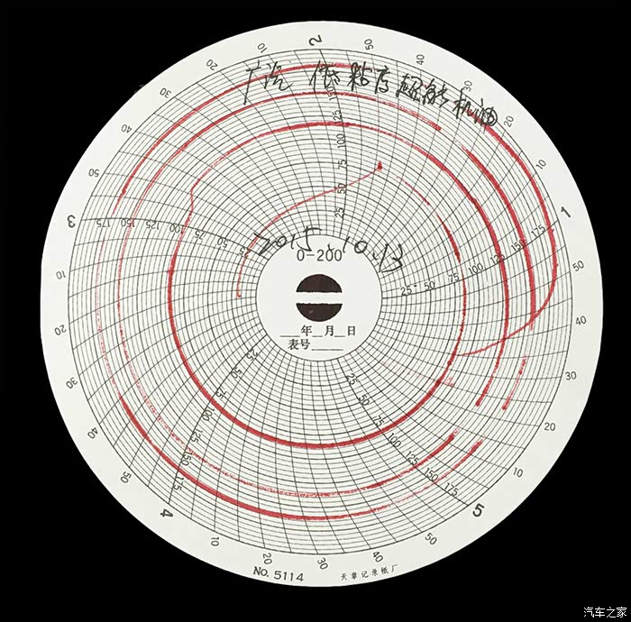

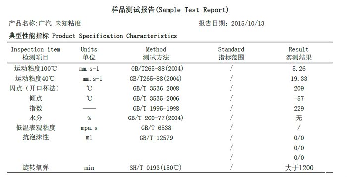

红桶检测报告:
100°运动粘度:5.26
有5.26这样的成绩,难怪红桶燃油经济性好到让人发指的程度。这个成绩已经超出0W20的标准范围,可见这款油的SAE等级绝对低于0W20。
40°运动粘度:19.33
非常接近暖机工况,冷车启动还有热车的必要吗?本田为了节油,简直丧心病狂!
闪点:209
高温稳定性佳。
倾点:-57
优异!中国有低于零下45°的地方吗?
粘度指数:229
丧心病狂!超越一般全合成油性能。
旋转氧弹>1200
抗氧化性能非常稳定,5000公里换油继续给四儿子送钱的节奏。
【在此更正一下我此前的误判,红桶粘度等级应该是0W8的半合成油】。据日本原厂红桶供应商透露,此配方为日本石油公司技术买断产品,粘指剂应为特殊的星型聚合物(国内没有)。至于天津日石用什么原料这个就属于商业机密啦。但可以肯定的是标准符合dexos-1。
dexos-1规范对基础油要求更高,由于一类油实现不了低挥发性和低硫含量,所以只能采用2类+,3类,4类或者5类油。HTHS测试标准的提高,将提供更稳定的高温抗剪切能力。高低温的清净能力更强,抗磨能力更好,更佳的橡胶兼容性以及更好的燃油经济性。

蓝桶旋转氧弹实验报告图
绿桶旋转氧弹实验报告图
红桶旋转氧弹实验报告图

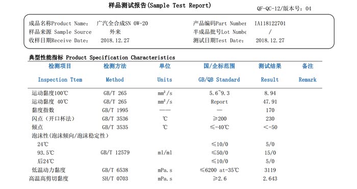

期待已久的紫桶数据分享给大家
100°运动粘度8.94 和40°运动粘度47.91的成绩甚至比绿桶还差一点意思
黏度指数170 略好于绿桶,紫桶的全合成有点尴尬
闪点230 优
倾点 -50度 点赞!
低温运动黏度 3119 是非常棒的!
高温高剪切黏度 2.643 合格
综上所述,紫桶似乎是本田为了照顾北方车友定制的一款产品(我猜是为解决十代思域机油增多现象研发的专用油),因为紫桶在低温保护和泵送性能上确实很出众,但是在暖机工况上就显得表现不是那么出众了。
这里要重点感谢一下群里的车友邹先生提供紫桶油样,找了好几家快递公司才顺利寄出
闪点230 优
倾点 -50度 点赞!
低温运动黏度 3119 是非常棒的!
高温高剪切黏度 2.643 合格
