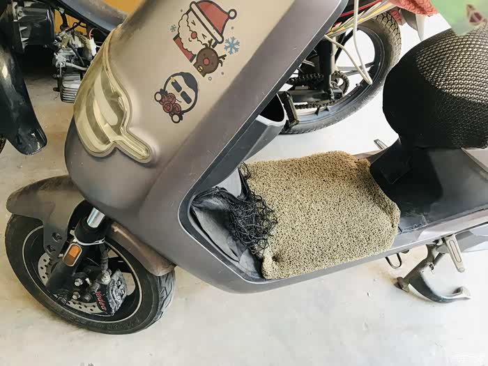

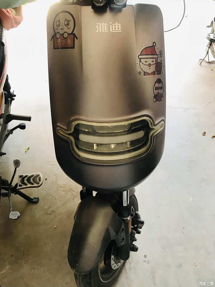

电瓶车最近在骑行中经常能听到叽叽叽的异响声,而且车把有点飘的感觉,为了驾驶安全我还是把电骑到了师傅的修理店,

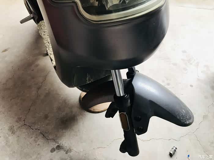

师傅一眼就看出来问题所在。前轮轴承坏掉了,师傅找了一个小凳子把车子支了起来,三下五除二就把前轮能拆下来了。

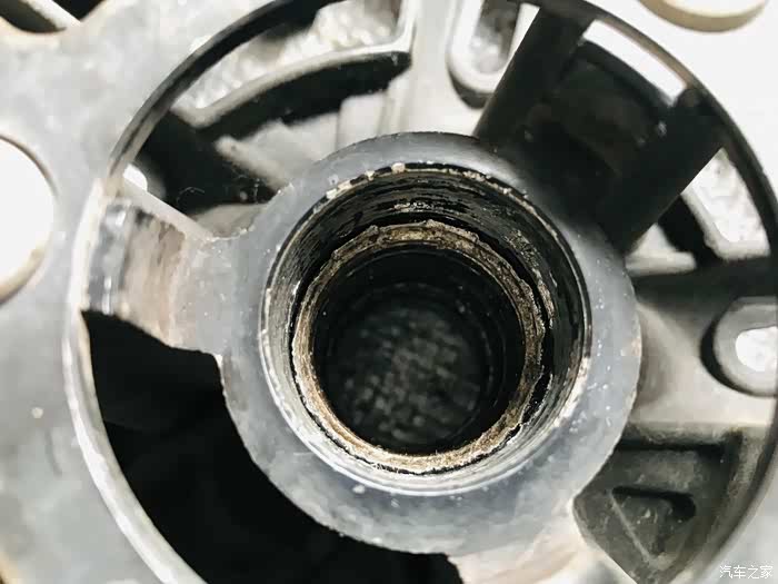

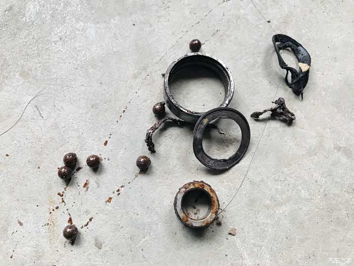

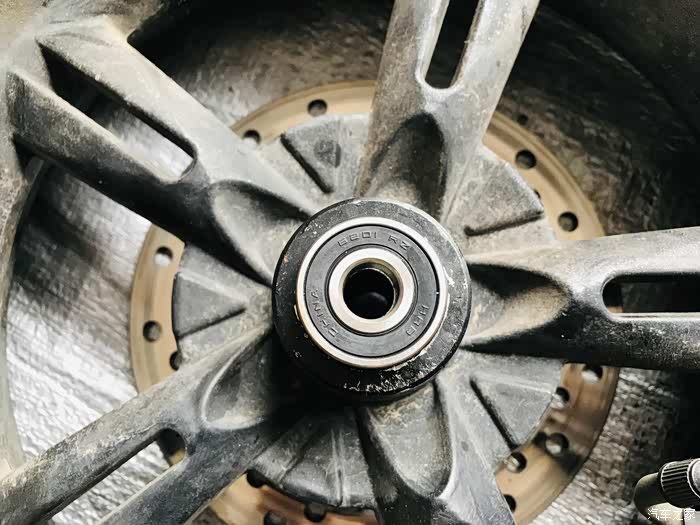

师傅费了好大的劲才把里面的坏轴承拆下来,生锈太严重了。
看看这就是坏掉的轴承,惨不忍视。、

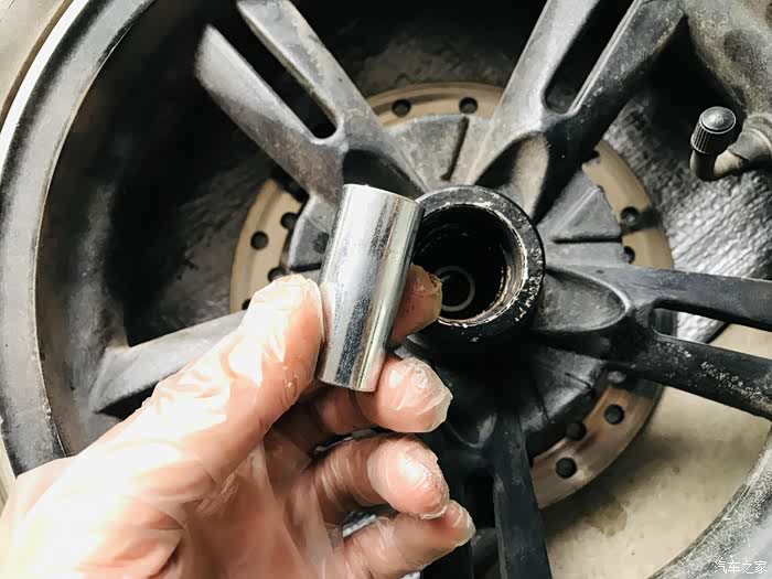

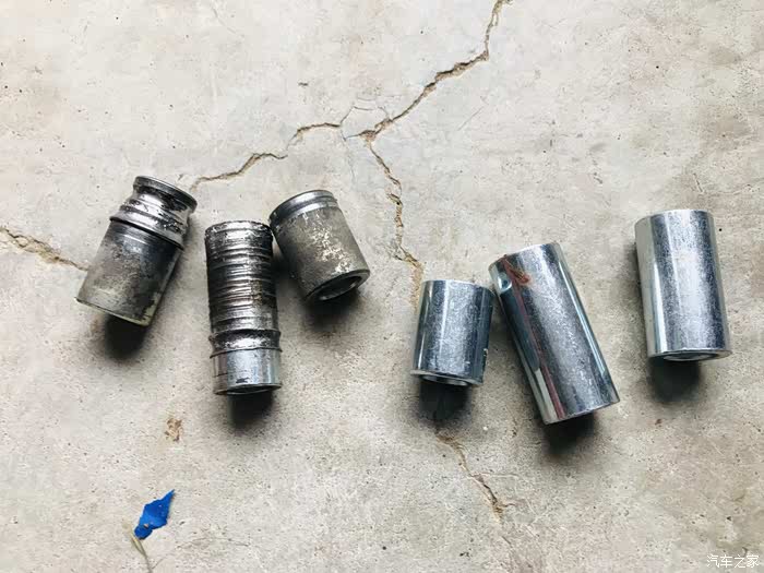

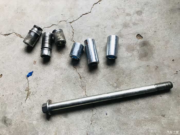

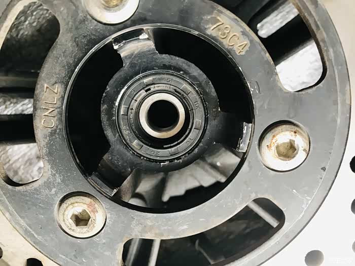

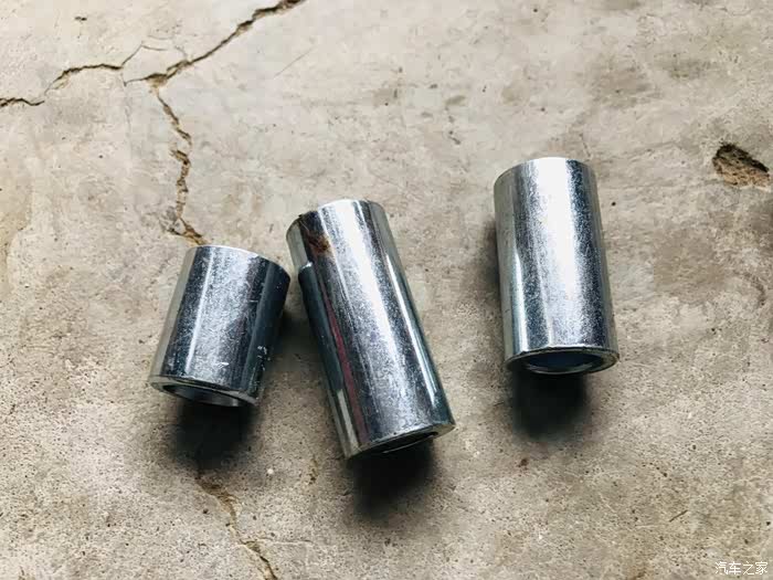

这是前轮里面的轴套,都磨坏掉了,左边是旧的,右边是全新的,师傅找了三个全新的准备给我换上。

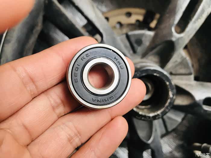

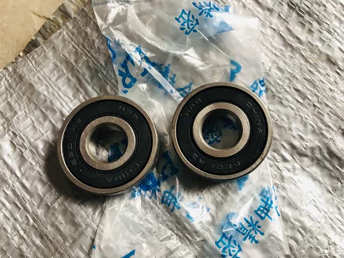

师傅从店里拿了一对全新的轴承让我看,告诉我这个质量是最好的,哈轴的。型号是6201胶壳的。
全新的轴套,师傅说这个不值钱 免费送我。太好了,哈哈
新旧对比

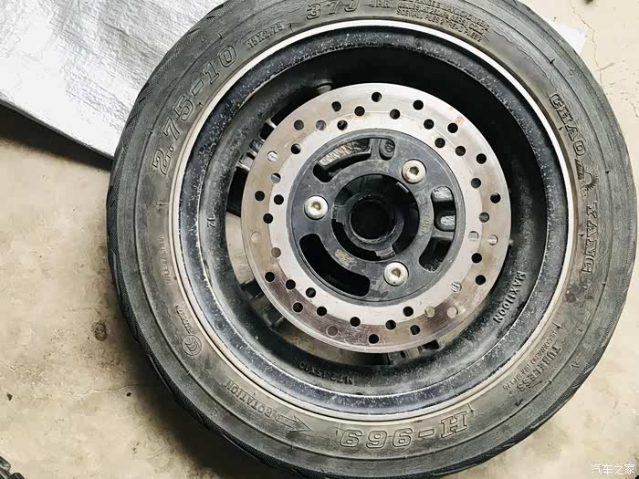

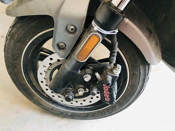

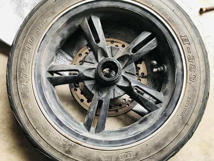

师傅说我的前轮胎也有些老化了,侧面裂纹不少,过段时间最好来的换一下,我说好的。
看一下两侧轮胎确实有不少裂纹。

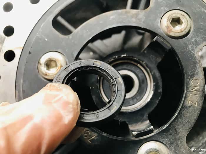

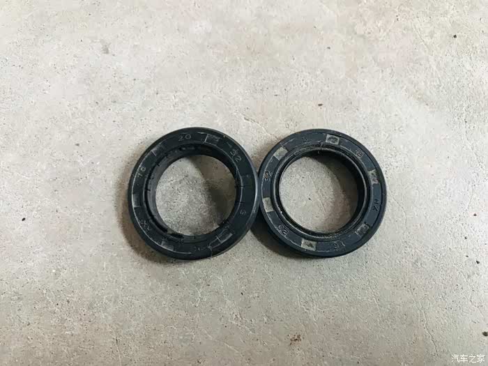

这个是防水防尘的,防止灰尘和水进入轴承里面。

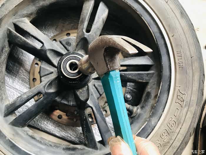

把轴承放平

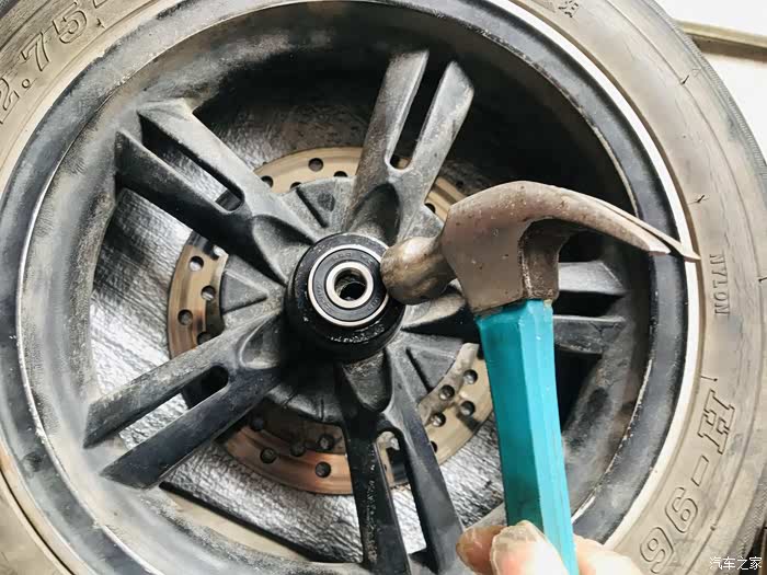

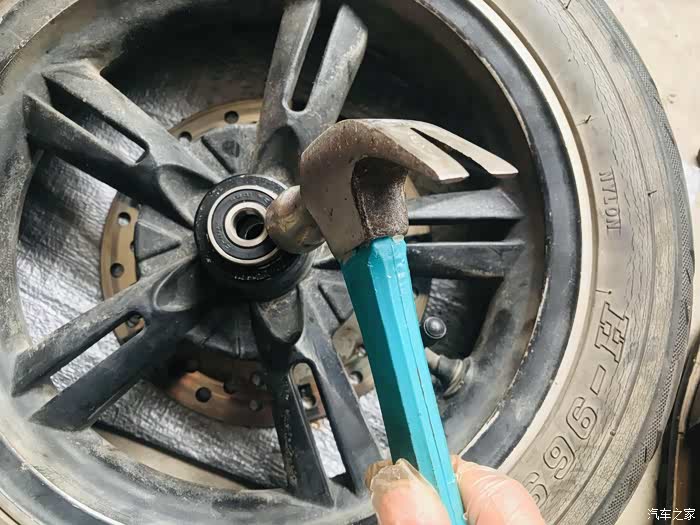

用锤子轻轻轧侧边,一定要小心。
一点一点的轧边缘进去
这个过程不能心急,不然会把新轴承轧坏哟。

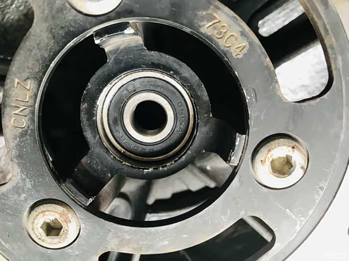

轴承一定要安装到位,留开安装防尘盖的深度。
轴承轧进去后把这个防尘盖装上
这就是安装完成的新子,盖子和金属平面平齐就可以了。
