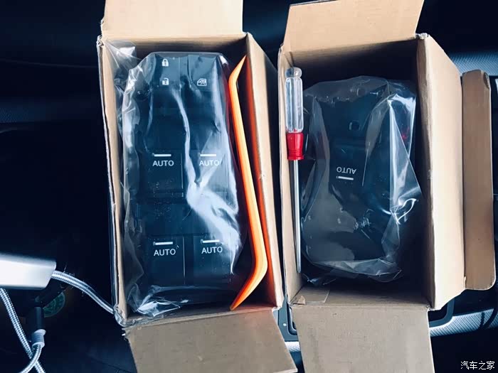

网上订的,开箱拍了个照。本田的改装件太少了,固执的本田人总喜欢按照他们自己的思路去想事情。多学学大众,多研究下中国人的喜好,那样会很吃香

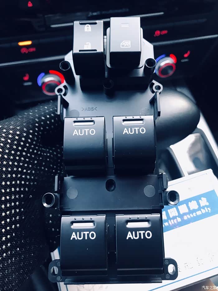

四窗Auto

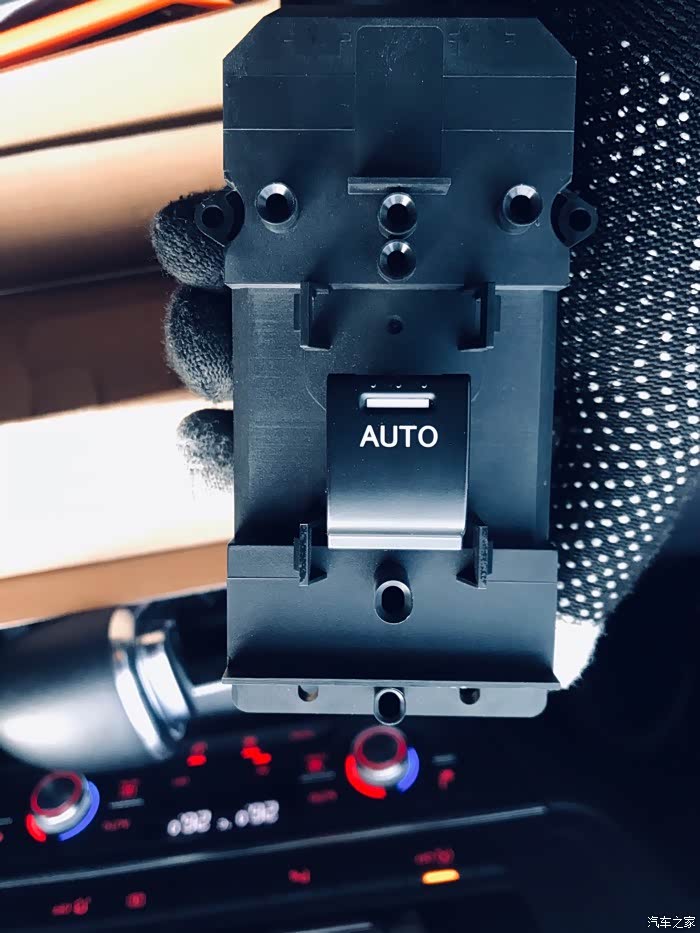

副驾模具

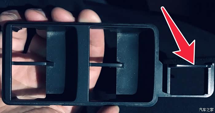

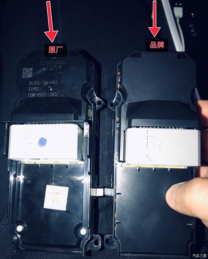

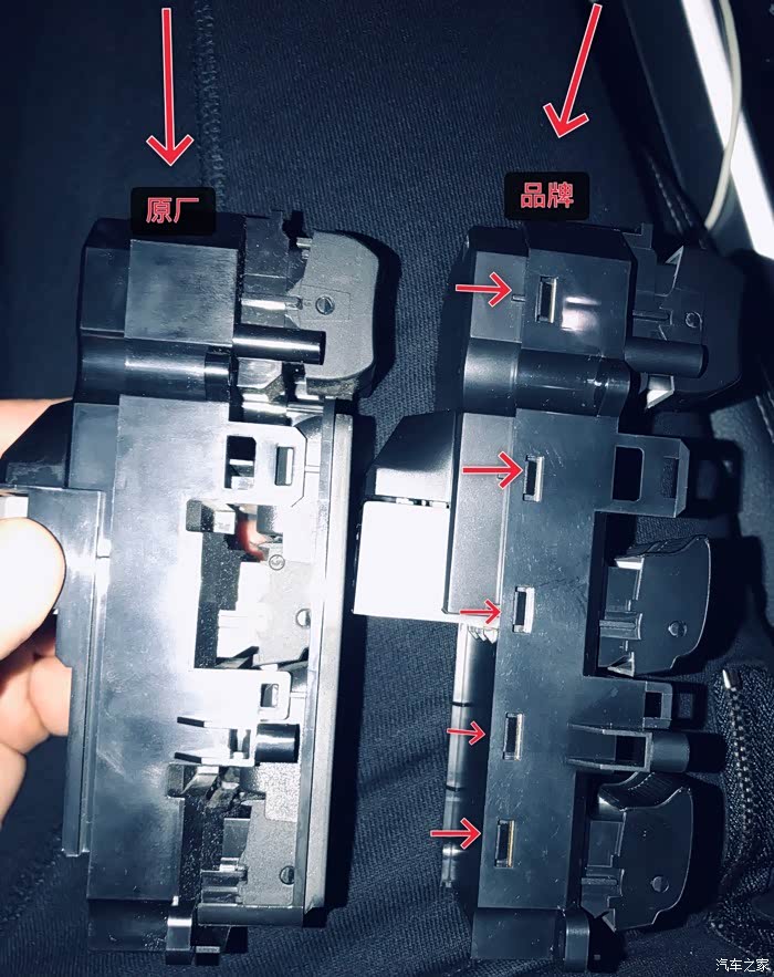

把原厂和副厂放手里比划了下,原厂还是份量重点。副厂那个模具侧边底下的五个眼儿是什么设计,始终没搞明白
两个模具还是有略微差别的,但是副厂的最终还是能装
原厂的背面有logo 二维码还有串号,很正规的样子

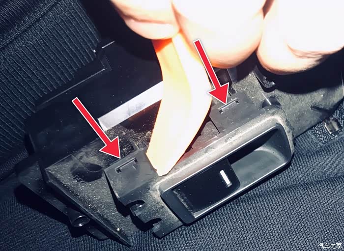

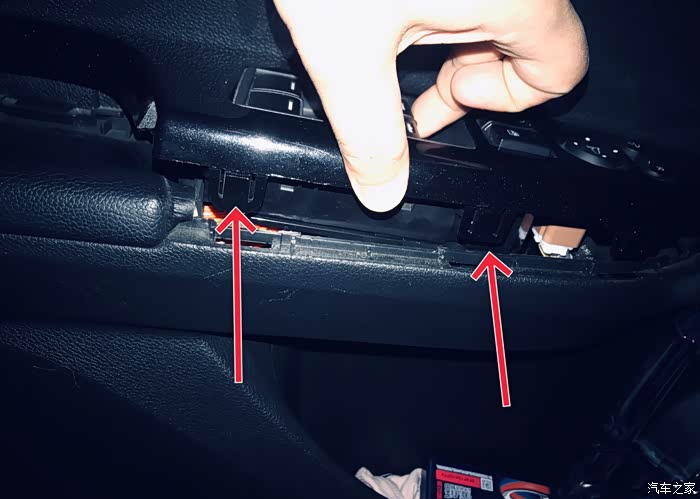

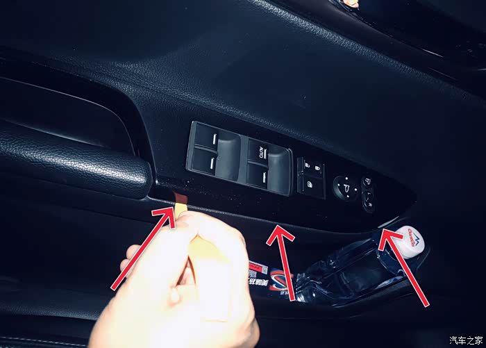

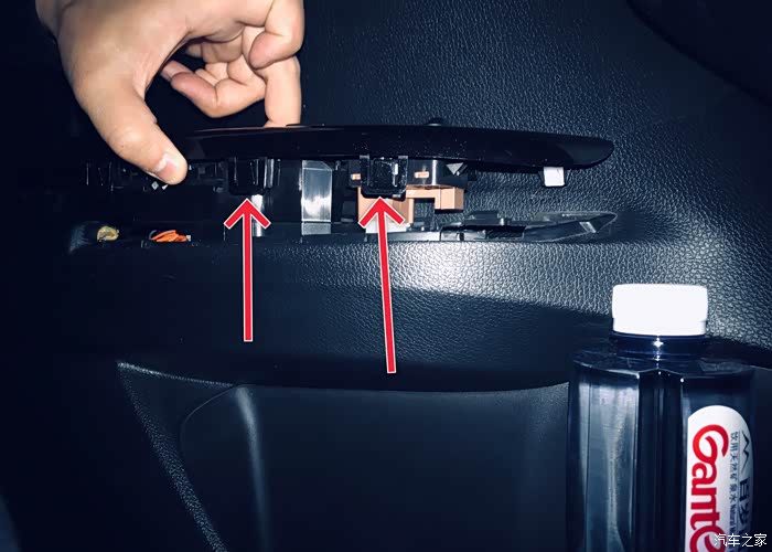

开翘,从箭头的三个位置翘。如果冬天气温低的话,建议把车内的暖风打开,把车里吹的热热的再翘,否则模具的卡扣比较酥,容易断

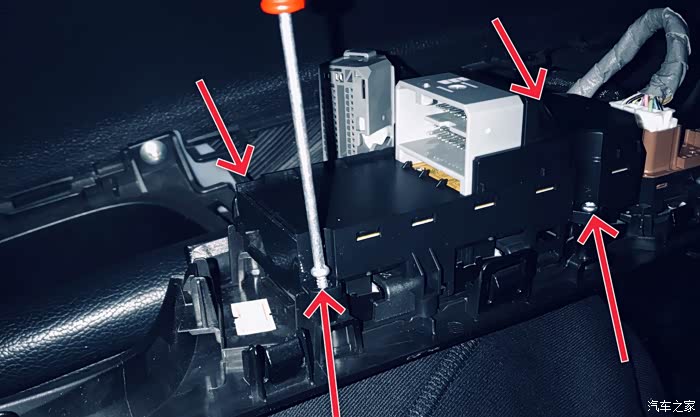

现在可以看到翘开以后的卡扣位置了
这是最前端的卡扣位置

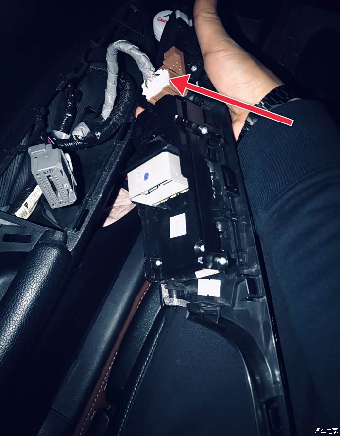

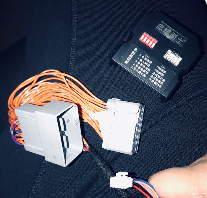

这是我之前装的忠诚卫士,箭头意思是三个拨插的口
188大洋,当时买这个的时候没想到改一键升降,否则一步到位了。咸鱼上看看能不能出手吧

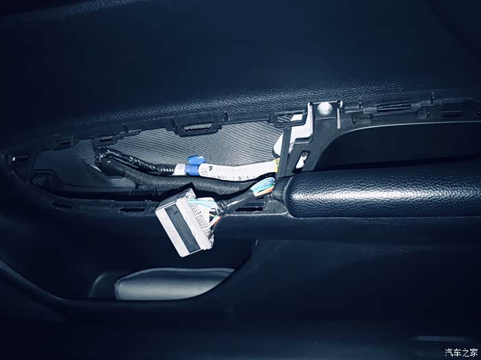

插头拔了的状态,箭头是前端后视镜调节和折叠按键的接口,那个不用动。
然后现在把固定模具的四个螺丝卸了,需要注意的就是螺丝别搞丢了,哈哈哈。

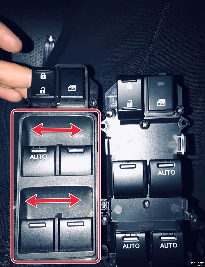

这个副厂的东西发过来还是少个零件。就是方框箭头标示的这部分,镶在按键上的一个底座

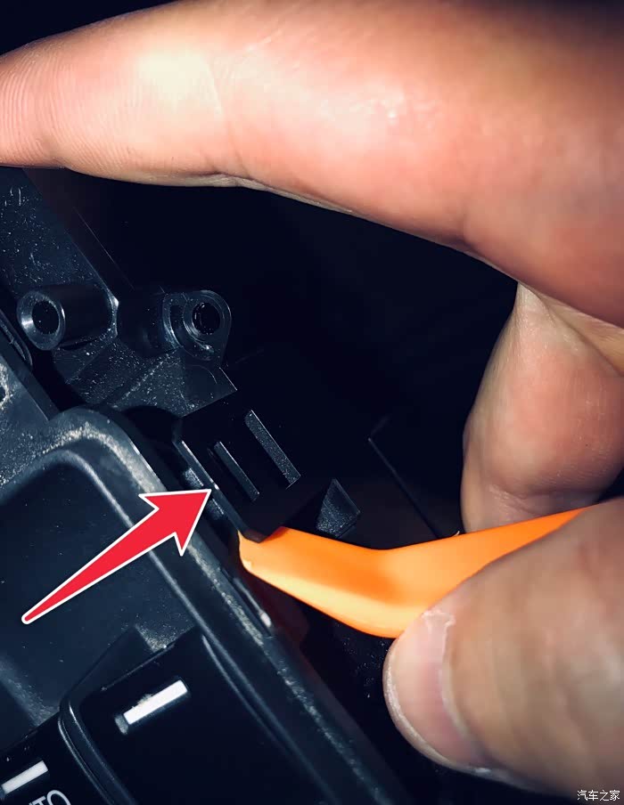

这个按键底座要从四周翘下来,翘的时候要小心一些,别搞断了。不要蛮劲,翘不下来就休息休息,不要硬来,要有点耐心,慢慢就取下来了
这就是取下来的按键底座,副厂的没有,所以只能把原厂的翘下来,再安在副厂的模具上边。这活没什么技术含量,唯一需要的就是一点耐心即可!箭头位置要格外小心,先翘箭头位置,再翘后半部分。否则很容易断
安好以后,把原车插头插进去即可。箭头意思是,插的时候用手推一下白色位置就插进去了。同样不要硬来,否则把插座里的针怼弯了就麻烦了

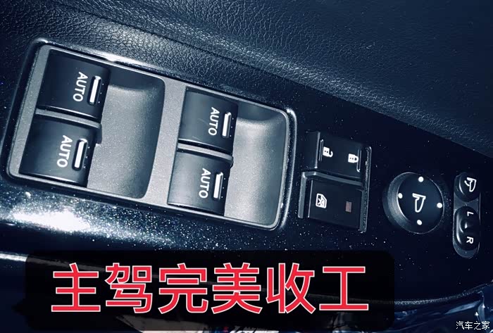

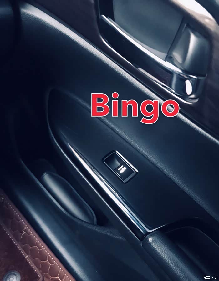

主驾完工了,按键的两个阻尼感清晰,安好以后,如果仔细看,也分辨不出来到底是不是原厂的还是副厂的。就看耐久度的使用情况了。

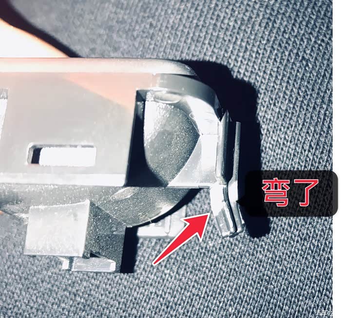

说到这里我真的要MotherFu*k了,看到没、这个副驾底座的前端,就是箭头指的这个位置,是要插进模具的,但是我过于暴力,所以插弯了,险些搞断,最后还是想办法插进去了。老费劲了,哈哈哈哈哈

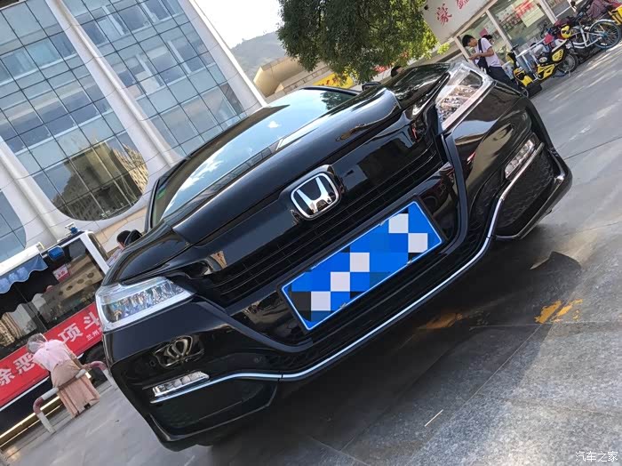

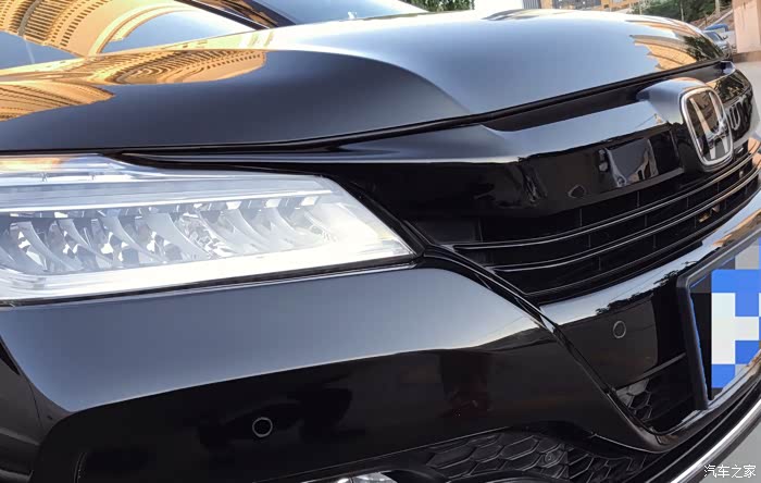

改了钢琴烤漆的全黑中网,黑武士风格,很酷

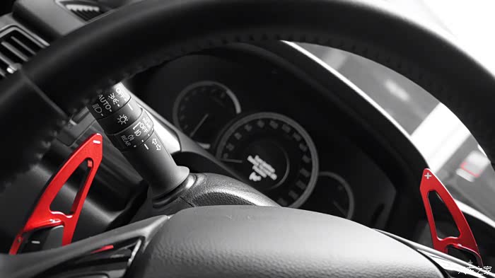

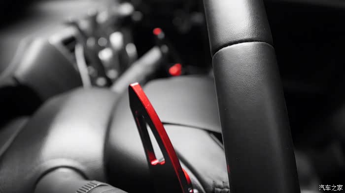

血性的拨片,虽然cvt 但是模拟七速,挂S档还是能跟一些车正面刚一下的
这样比较好看,sport but not sporty 哈哈

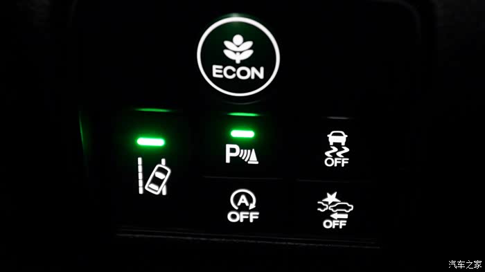

这车配了Honda sensing 高速比较好用

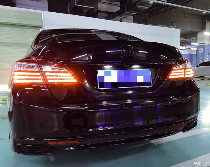

个人觉得尾灯确实是所有车系里最好看的一代了

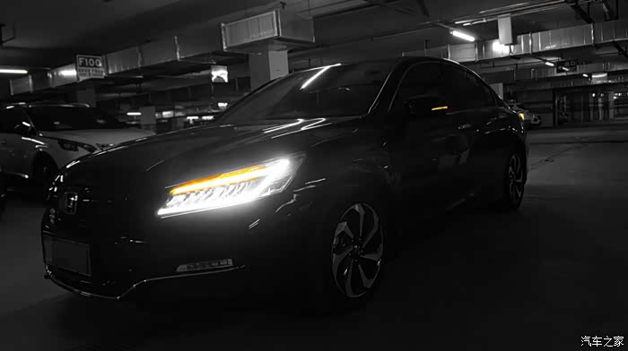

地库黑武士
头灯很有神,30岁左右的进取者

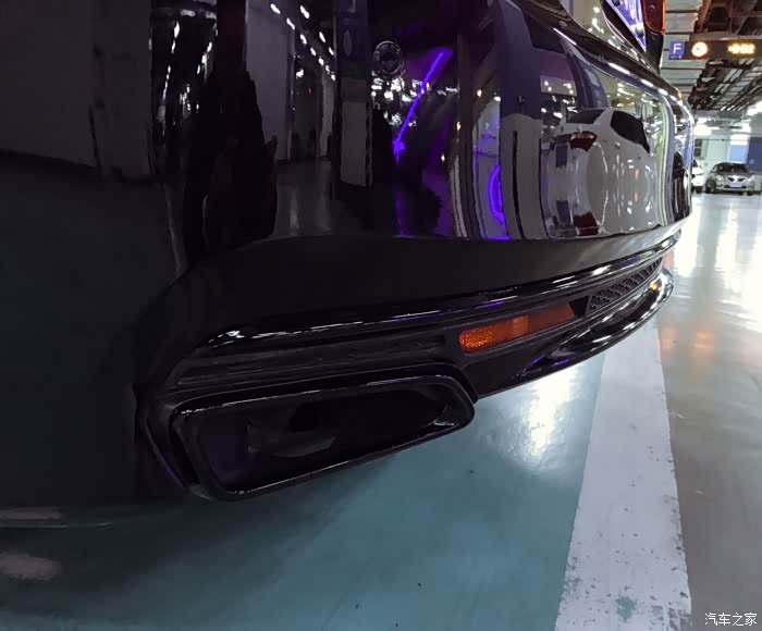

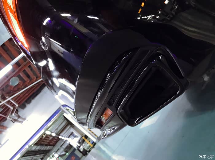

这个尾喉部份处理的比较满意,很运动的感觉

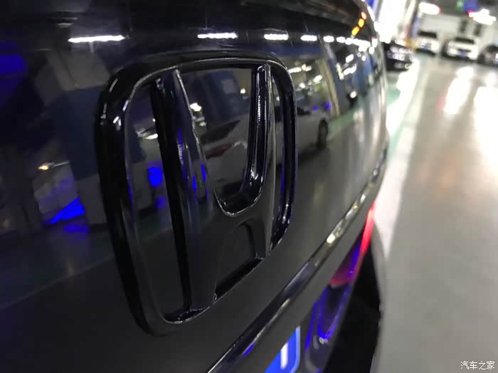

标也搞黑了

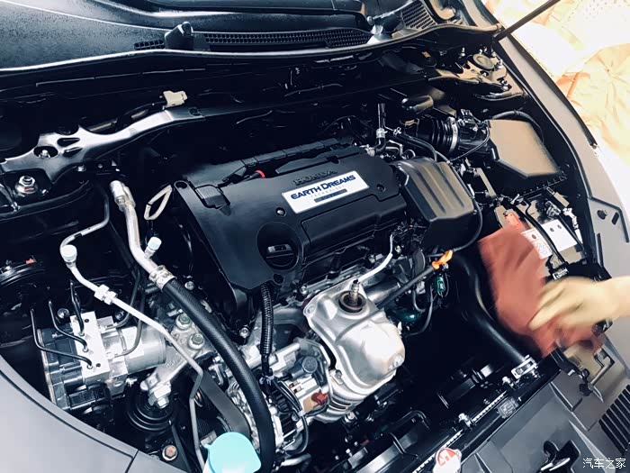

机舱凌乱,但是利于检修。喷了线束保护,每两周就拿潮抹布擦一次
积碳梦啊 最后一代自吸了 且行且珍惜吧

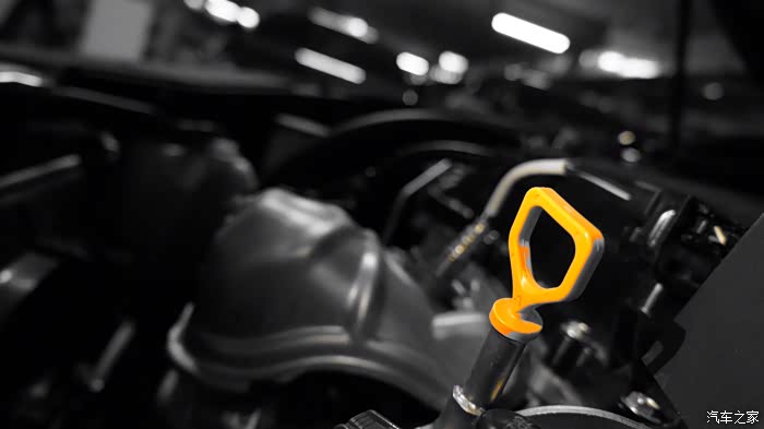

0W20 很顺滑
