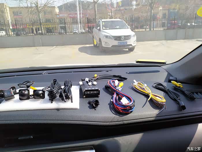

整套设备是我在淘宝淘的云傲360全景四路设备,四百多大洋,一个主机带左右两个微光夜视摄像头,东西都摆在下图了。比之前我其他的小改装成本要高一些,劳动强度也要大一些,但是比定制专业改装动辄大几千的价格算是便宜多了,而且自己亲自动手完成,满满的成就感

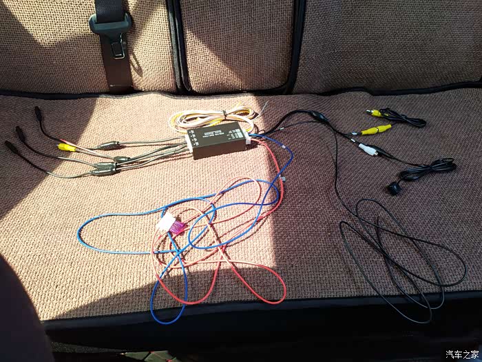

东西都摆在这了,从左到右依次是行车记录仪拆装下的后录摄像头(为什么会有这个东西?稍后解答)、左右摄像头、摄像头延长线、主机和四个摄像头连接接头、钻头、电源线、触发线、控制按键、视频延长线。总体是这些东西。

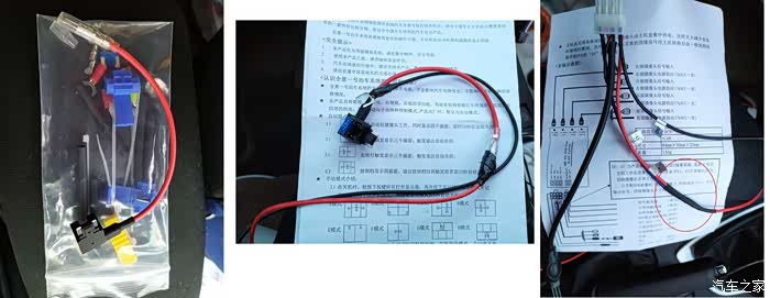

保险盒专用接线头,附带一些小工具。比如那个黑包线皮,一加热就收缩,完美保护线头。还有各种型号的保险丝。
除了这些东西,还要准备辅助工具比如打火机、手套、剪刀、绝缘胶带、螺丝刀、手电筒、叉扳手等等吧,我其实也都是随用随找的

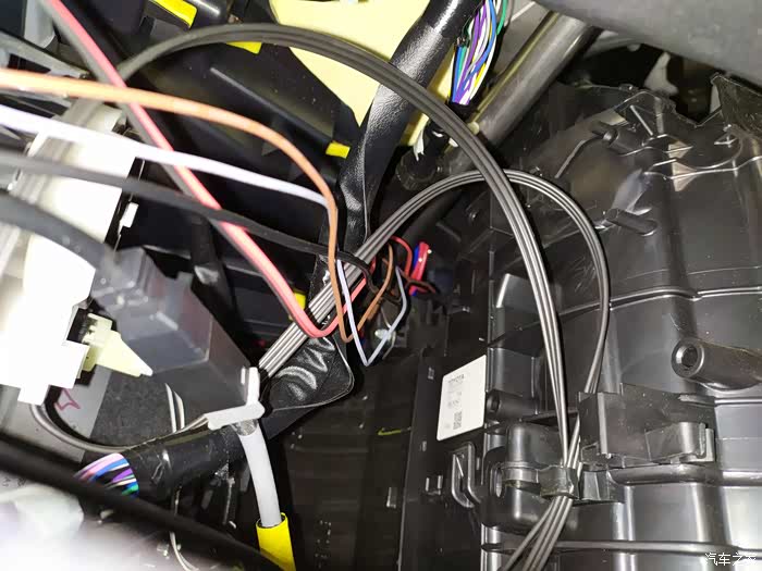

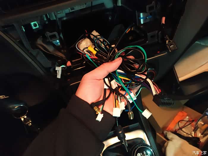

安装这款全景摄像头,首先一个前提条件是必须确认你的车有没有倒车检测线并找到它,这点上我不确定所有的卡罗拉车型都有这东西,但是如果你的车有倒车影像,那就肯定能适用了。倒车检测线,作用说白了就是挂倒挡的时候信号通过这条线传到大屏,强制显示倒车摄像头影像。

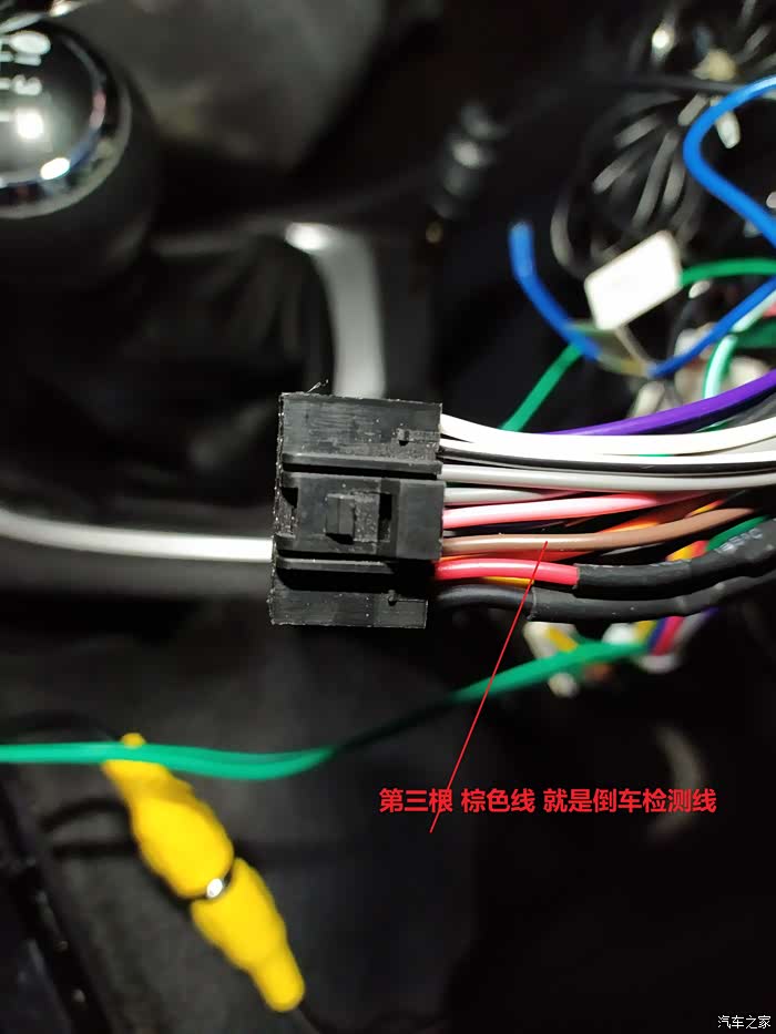

这个接口是我的安卓导航的主线,其中第一排第三根,一条棕色的线就是倒车检测线,这是我问4S的师傅找到的。当然我也亲测过,剪断后挂倒车导航没反应。我顺着这条线找到原车导航的接口,对应的是一套红线,想接线的车友需要跟4S确认一下。

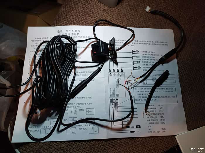

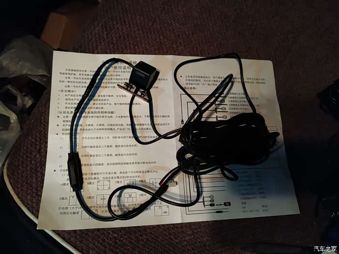

这是云傲随带的接线说明,其他的都好说,重点是这个触发线的接法。原倒车检测线剪断后,导航大屏一侧线头接图上的DVD触发线(棕色线),检测线另一头接倒车触发线(灰白色)。全景设备带的触发线是四根,棕色、灰色、黄色、白色。黄色白色接左右转向,这个可以不用接。

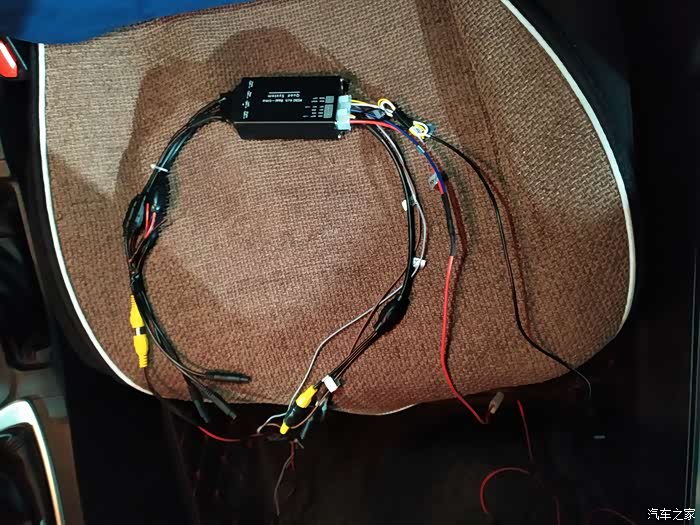

所有线接起来大体这个样子。接摄像头的四根线,三根相同的分别接前、左、右摄像头,视频av线母接口用来接原车自带的倒车影像。倒车影像的视频线可以在大屏后面那一堆线里找一下很明显的,我的甚至带着标签的。上图右侧白***母接口无需接,黄色插头接大屏背面的倒车影像接口,也就是视频输入接口。我的安卓导航背面是一个十二针的插口,插口上是4S给接的转av接口的转换线,黄色av插头直接插上就OK。红色蓝色线并联接保险盒12v正极,黑色线接地。主机旁边那一捆就是触发线。

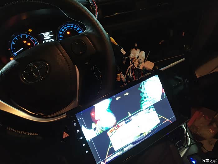

当时试机的时候有2个小插曲。第一个:我为了省事把电源线接在了充电宝上,结果不显示图像,试过各种方法检查各种线路也没解决,最后差点退货……后来发现原因是因为充电宝电压不够,最后还是乖乖地保险盒接电试机。

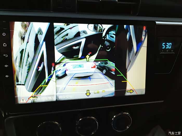

试机成功,不过已经大晚上了看得不太清楚

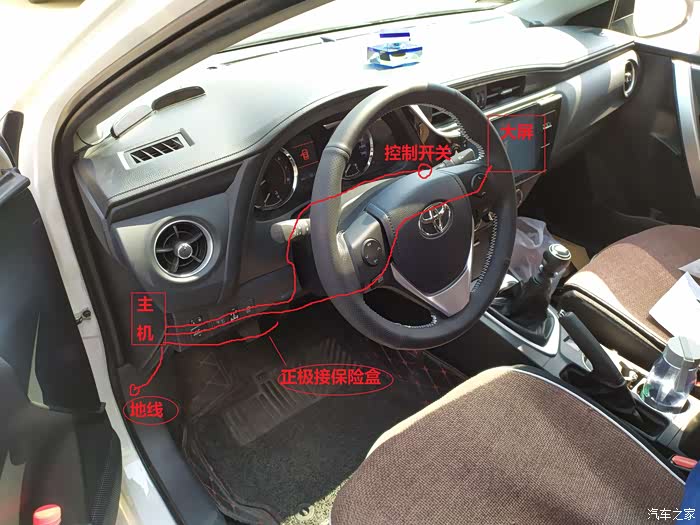

接线之前先把布线方法想好,考虑到后续接摄像头方便,我把主机盒放在了驾驶室左侧板处,所有的线都往这边接。主机跟导航相关联的触发线、后摄像头视频线、导航视频输入线,都要从主机位置走到导航后面。

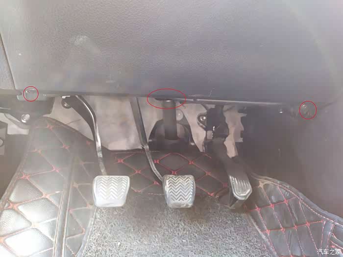

踏板上面有个平躺的塑料板,两端各一个螺丝,中间一个卡扣。要先把这个板拆掉方便走线。

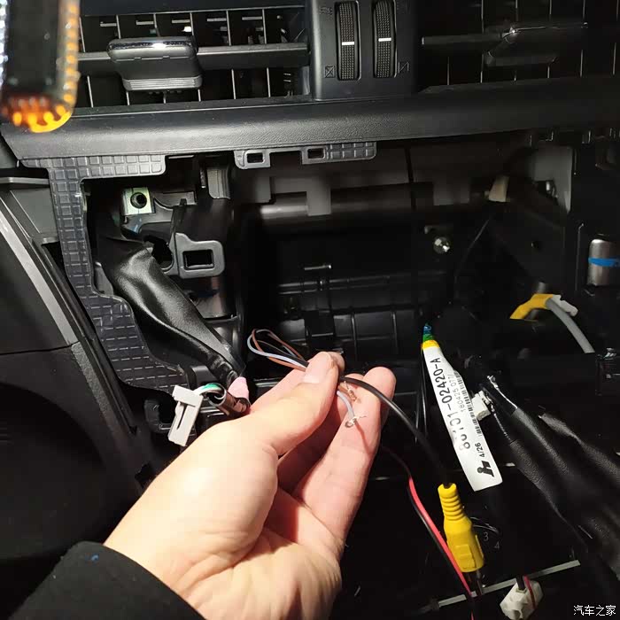

中控导航后面的大洞,左侧底部位置到方向盘底部是相通的,底部塞线,导航洞里是可以看得见的。
成功穿线

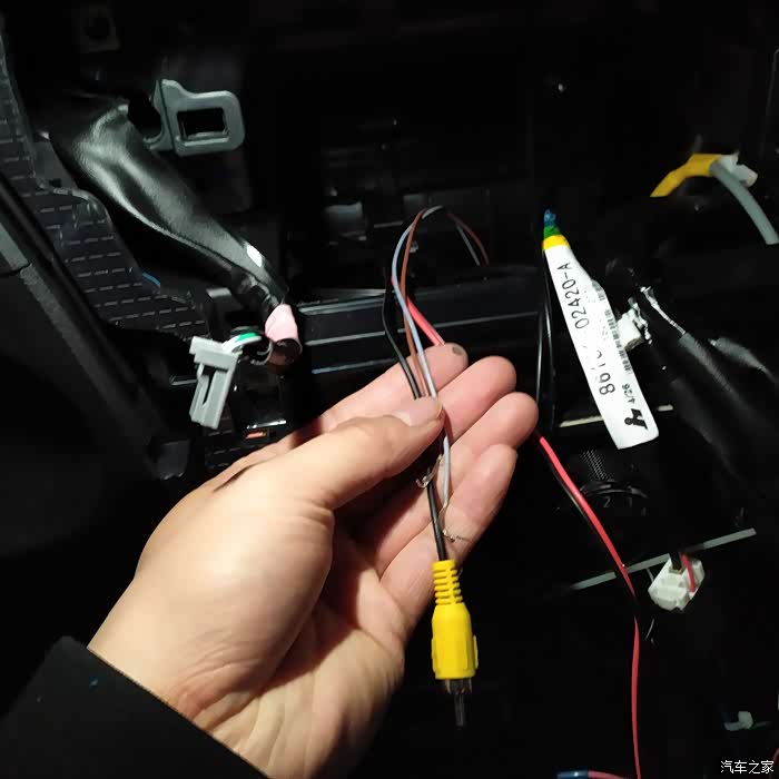

2根触发线、一根视频输入线、一根倒车影像视频线(就是一黑一红的那根,这条线是我破线后延长的,原倒车视频线很短,一公一母接头的视频延长线市场很难买,算是没有办法的办法吧,av视频线里只有两股内线,前后对应别接混就OK)

剩下的这些线接法,无非就是电源线正极接到保险盒,负极接地线,控制开关布置,这些相对就容易多了。

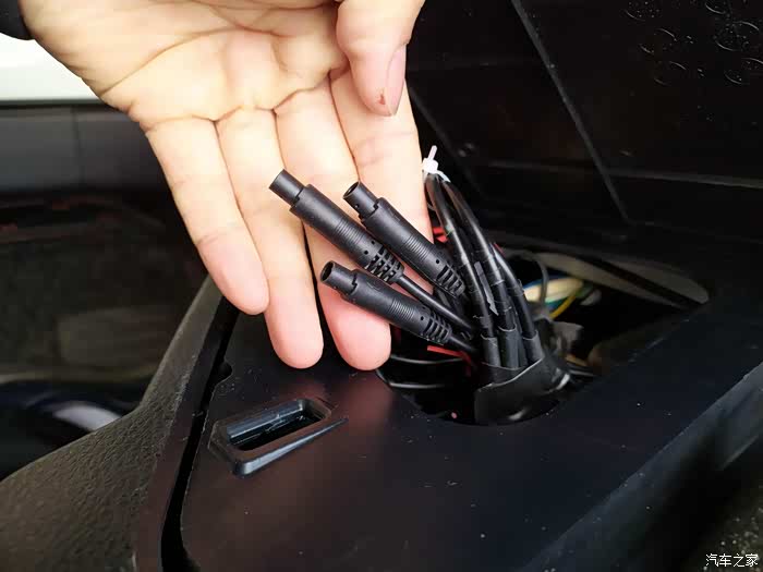

最后剩余三个摄像头的接口都集中在到了这里,方便以后摄像头的连接

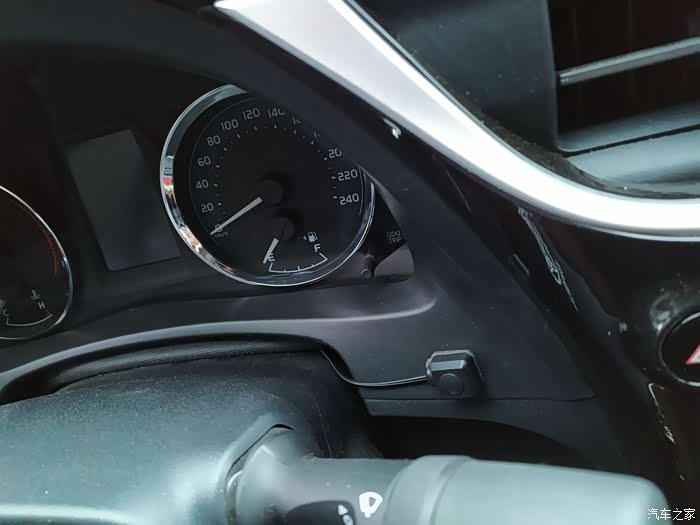

控制开关放置位置,线头通过方向盘缝隙穿到底部连接到主机
大体走线示意

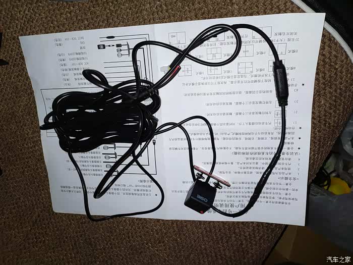

试机第二个插曲:这款全景设备的摄像头使用的宝马四芯接口,前面不是提到了我还备了一个360行车记录仪后路摄像头嘛,同事安装后剩下送我的,接口类型一样,我本来打算想把它装到车头当前摄像头,结果接上不能用
意不意外?都是摄像头,凭什么不能用?当时我怀疑那行车记录仪的摄像头输出的是数字信号。本来要放弃打算重新买前摄像头的,就在跟全景售后问价的时候了解到四芯接口也是不同的。于是又转头问360行车记录仪售后,只是确认了摄像头输出的是模拟信号,四芯接口具体类型也没告诉明白……我当时想法是既然信号一样,那就是四芯接口线路不对应,心想这摄像头肯定适用。于是我就把全景的接头和摄像头的接头都剪掉了,破线自己试着接一下。
破线后按这种接法试验成功
当时拆开两条线的时候心都凉了……全景接头的线是三根,摄像头的线是四个
这可怎么接啊。当然既然拆开了,那就接一下试试呗,又不会爆炸
。两条线都有红色和黑色线,是正负极应该没错,各自对应直接拧上。剩下一绿一白,对应另一头的一黄(这三个颜色的线基本就是对应的视频信号线了)。第一次绿色接黄线,白色空,大屏没出图像;第二次白色接黄线,绿色空接,大屏出图像了!哈哈哈,我好厉害
。这次折腾涨知识不说,更是省下了前摄像头的一百块啊

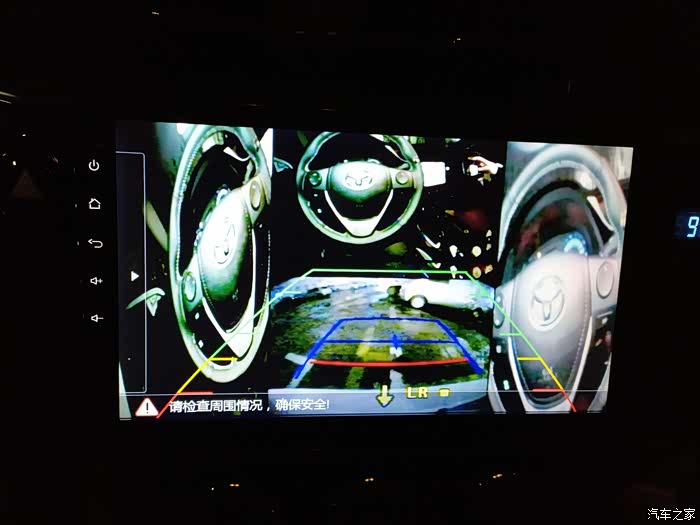

四个摄像头就全部备齐了,这是接上主机后的实际效果。时间已经是晚上了,全景带的摄像头和卡罗拉原装倒车影像清晰度差不多,行车记录仪摄像头成像效果差一些,花白的。但是手机照片上没看出试机效果。
白天成像效果,没有特意摆角度。一个卡罗拉原装倒车影像摄像头,两个全景随带摄像头,一个行车记录仪后录摄像头。清晰度的话区别不是太大,等我全部安装好后会把实际效果上图。

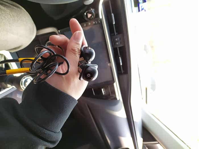

全景随带的小草帽摄像头,带有微光夜视,图像效果不错
这两个左右摄像头现在还没有安装,主要是没有大块的时间,之前的安装也都是下班之后一点一点时间挤出来的,抽个周末时间应该就可以完成了。安装这两个摄像头的话,主要过程是:1.拆左右车门内板 2.拆左右后视镜 3.后视镜外壳打孔 4.摄像头安装、布线 5.最后连接到主机

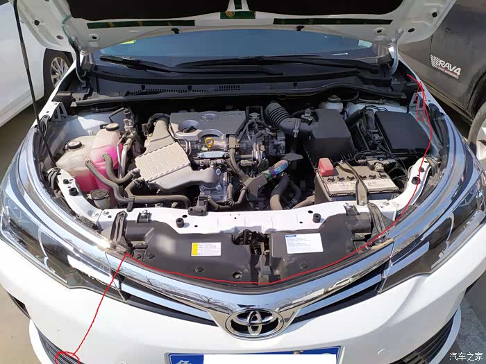

接前摄像头:走线方法按照之前接前车雷达的路线。卡罗拉车标跟丰田高档车不一样,是实心不透明的,所以没法把摄像头隐藏在车标里,当然除非自己想办法改装。所以这里前摄像头只能固定到进气格栅上,摄像头上有3M双面胶和两个螺丝孔,固定应该不是问题。初步打算把摄像头固定在车头右侧,当时安装全景摄像头主要原因也是为了车头保险杠不啃马路牙子嘛,等我装完后上图给大家看一下
