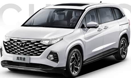

白色 代号PWT

白色 代号PWT

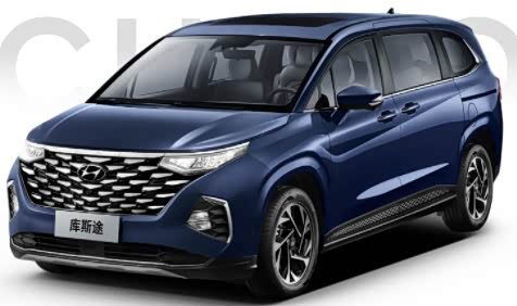

蓝色 代号PK8

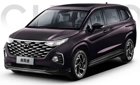

棕红色 代号SR3

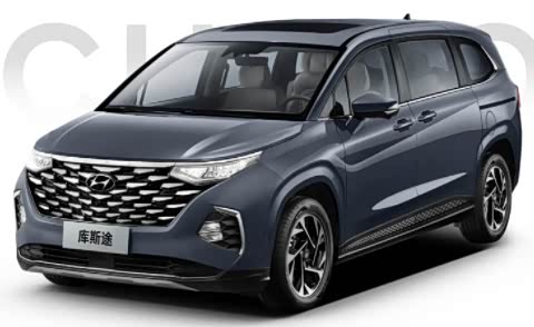

灰色 代号M2G

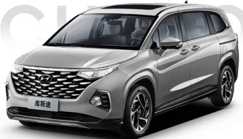

银色 代号Y2S
白色是最常见的颜色,素漆。
其余四种颜色属于金属漆,就是漆里面掺了金属粉。
金属漆好,看上去高大上。
