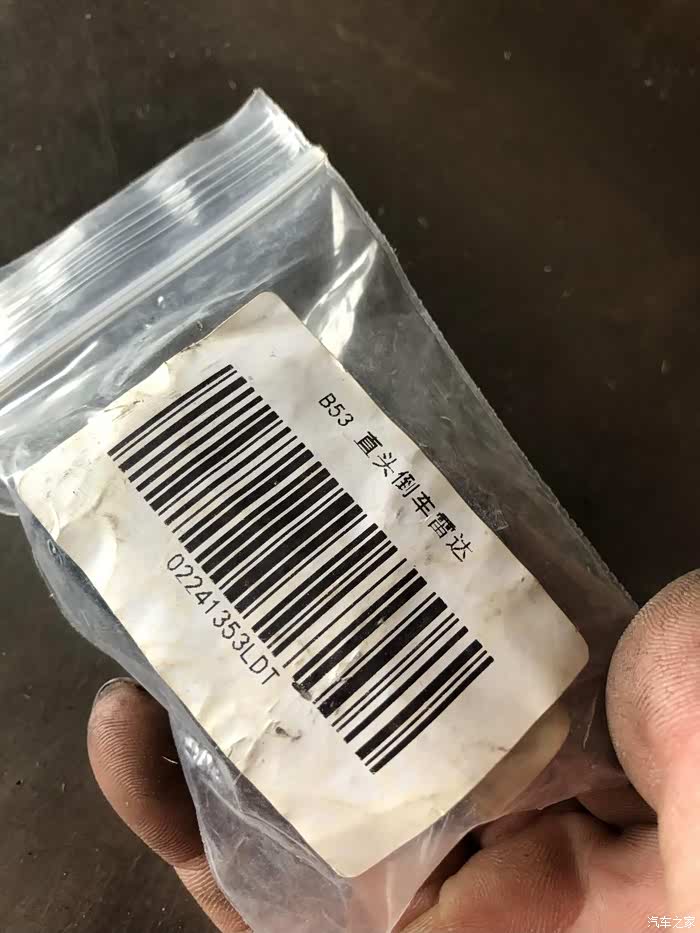

    我的307倒车雷达坏很长时间了,因为有倒车影像,就没有及时修理。前几天看到三水家的探头半价,55元/个包邮,就下单购买一个。
    货到之后,拿工具更换,前后约半小时就结束,发动车子,挂倒挡检验正常,这又解决了车子的一个问题
这个配件分直头、弯头的,我车子是这个直头。

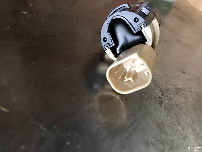

就是这个样子。
三根线。

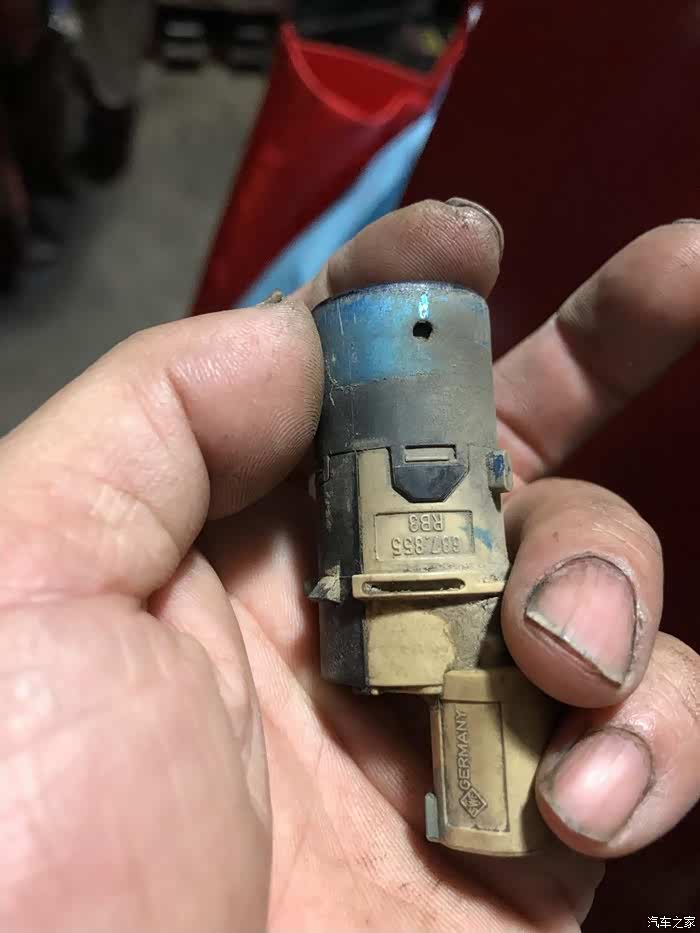

与原厂放在一起对比。

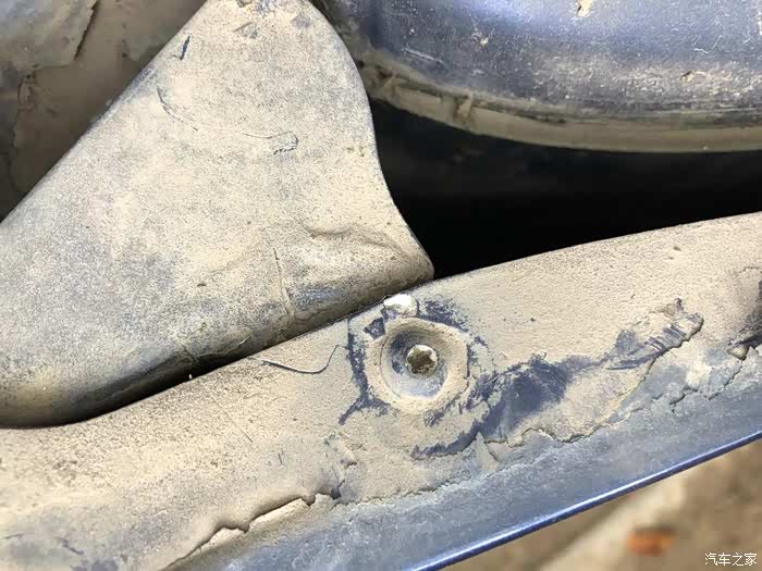

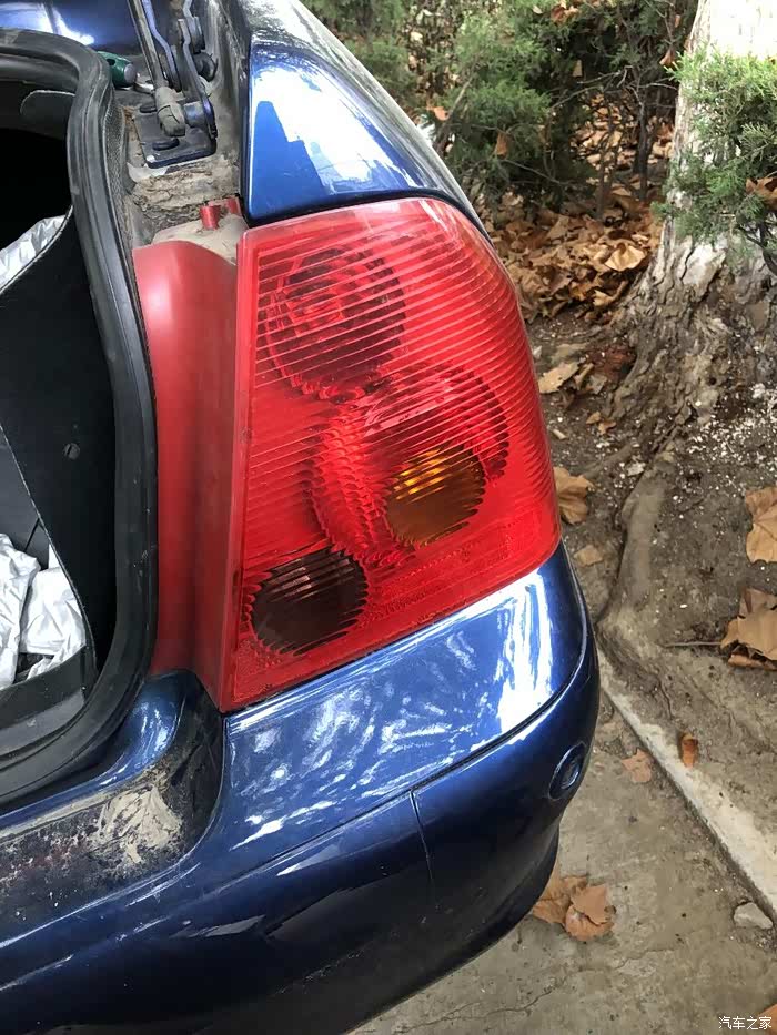

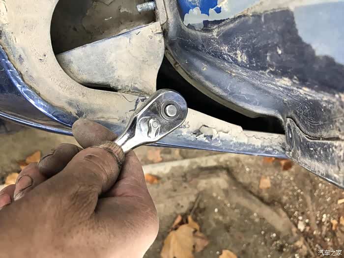

更换它,需要卸尾灯总成。
尾灯后面三颗螺母。
卸下好难看。。。

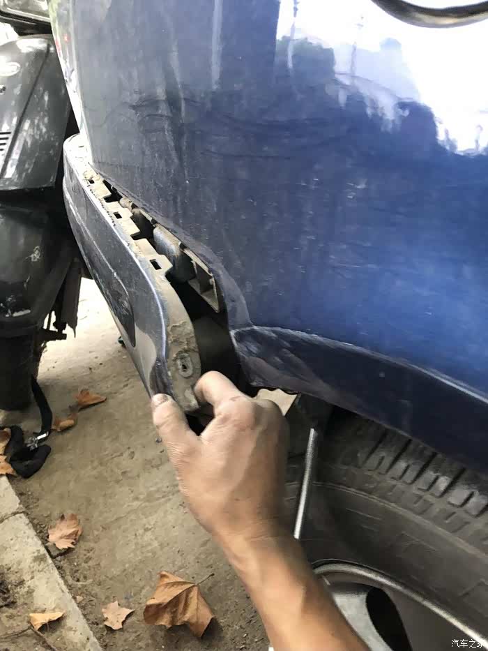

后杠也有拆下。
拆保险杠比较麻烦。
终于弄开了。
现在能看到雷达了。

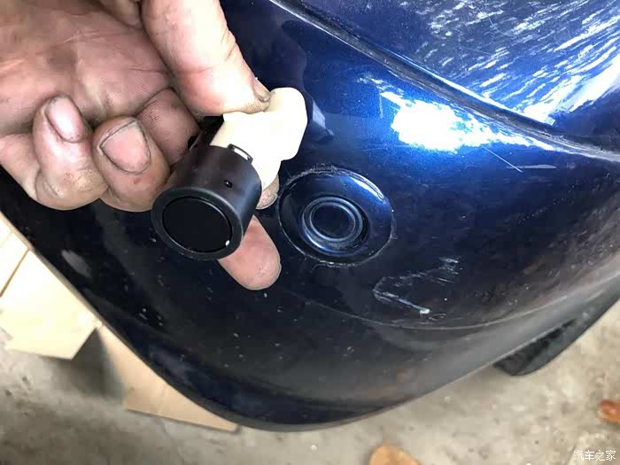

把连线分开。
由外往内捅下旧的探头。

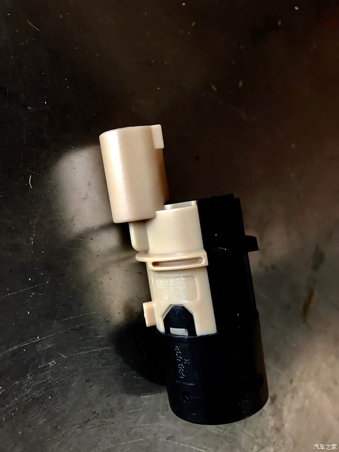

新的先连接实验,正常后再往孔里放,避免出现问题后再返工现象。

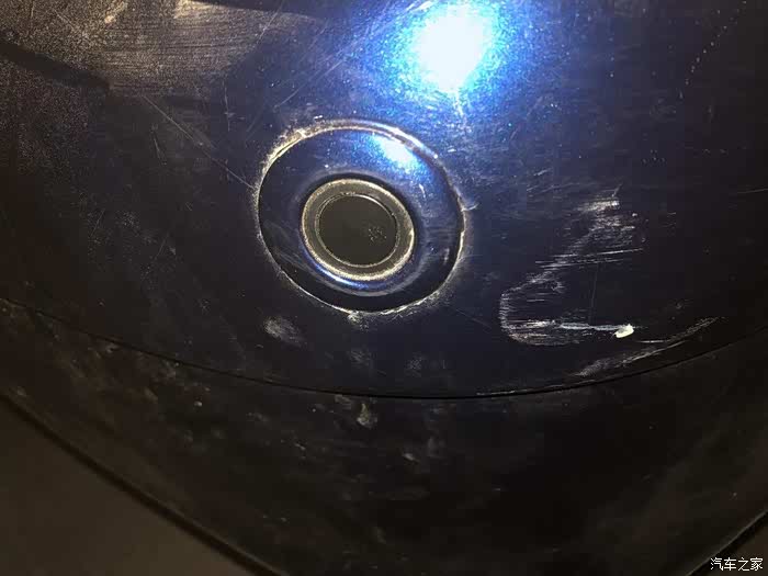

安装完毕
