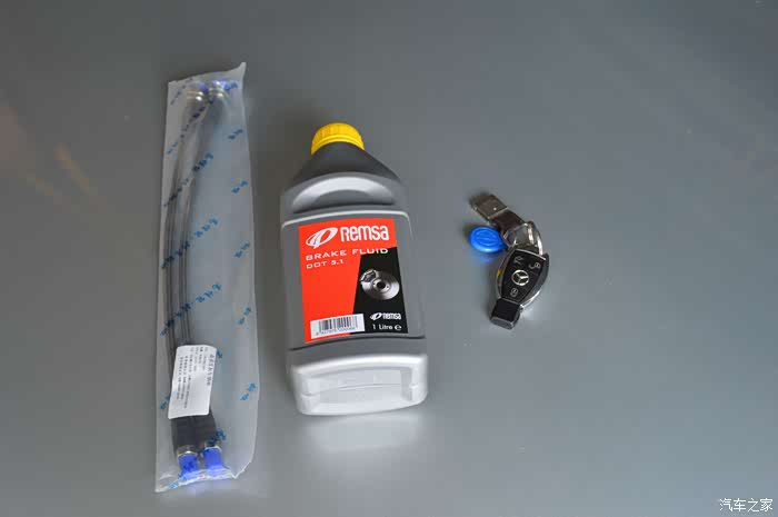

本次制动升级的主角,国产钢喉一副+进口5.1刹车油一瓶,刹车片才升级没多久,就不折腾了

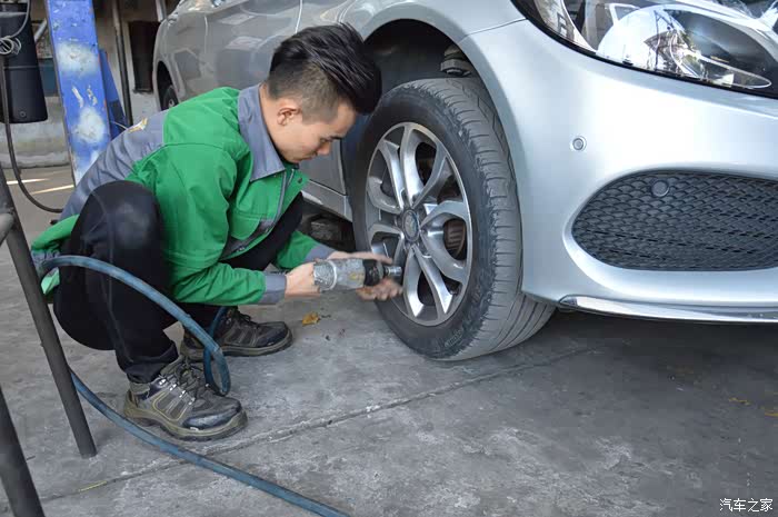

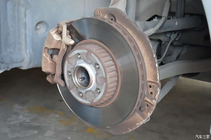

上架,卸轮毂
分分钟就卸了轮毂,可以看到刹车盘还很光滑,刹车片还挺厚,还能够跑多一年半载

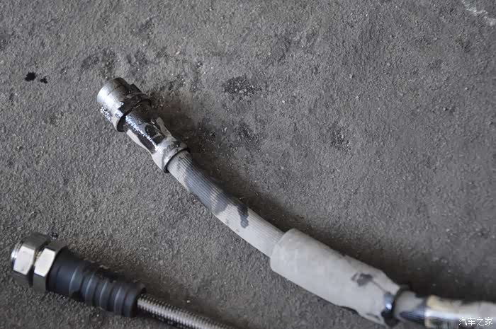

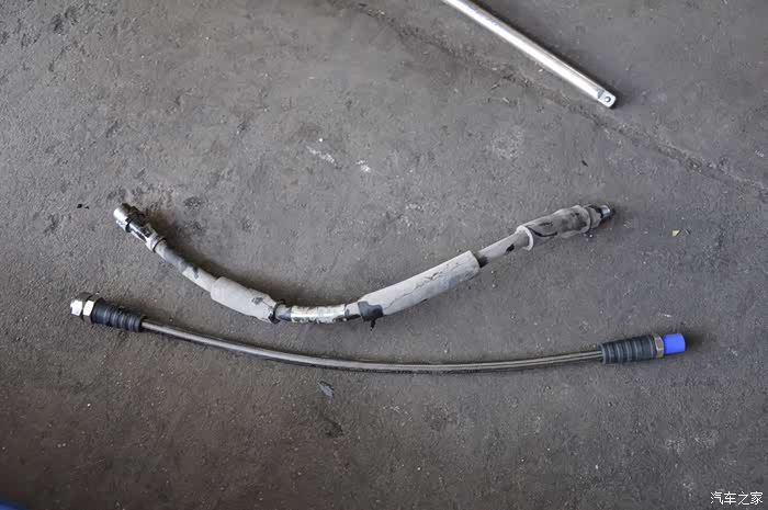

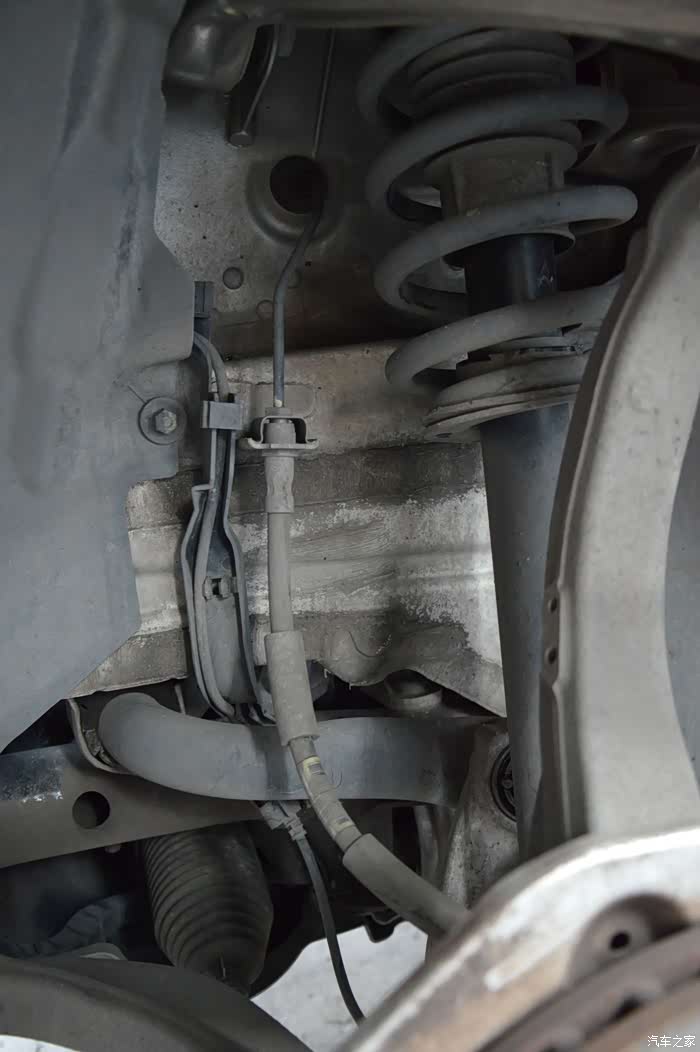

旧的刹车油管,表面有点脏了,虽然目前功能完好,但这材质与安全性真的让人不放心,升级改造势在必行

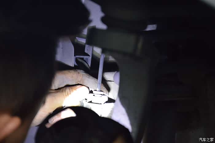

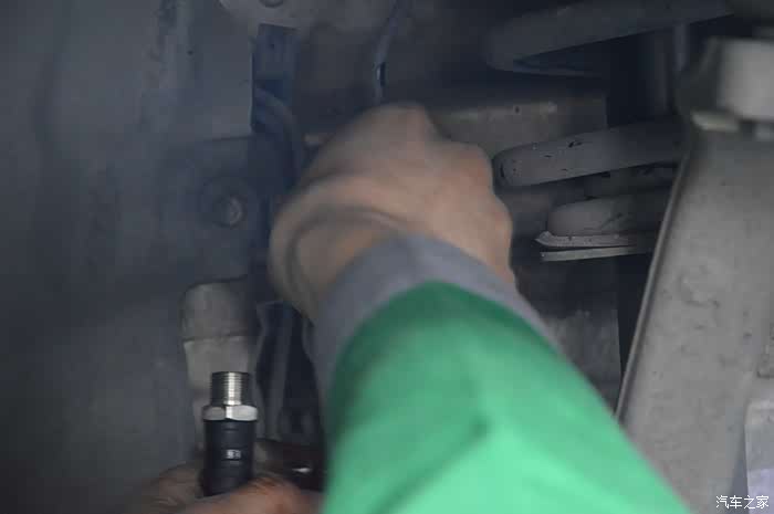

那就拆了吧,先卸下卡扣和螺丝以便取下油管
两下五除二就拆下来了,新旧刹车油管对比一下
仔细看看旧的塑料油管,有两小段看起来挺粗,但摸上去是软的,在高强度制动状态下可想而知,它的抗压性与安全性远不如钢喉

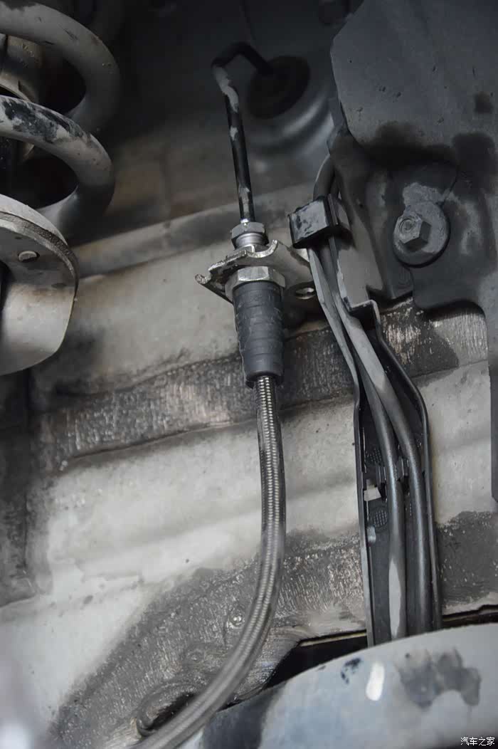

再表扬一下新的钢喉,虽然是国产的,但这材质和做工看着摸着都安心
把新的刹车钢喉装上去
安好卡扣,拧紧螺丝,严丝合缝,很稳固,小哥还很细心地用水清洗过了,再用气枪喷干净

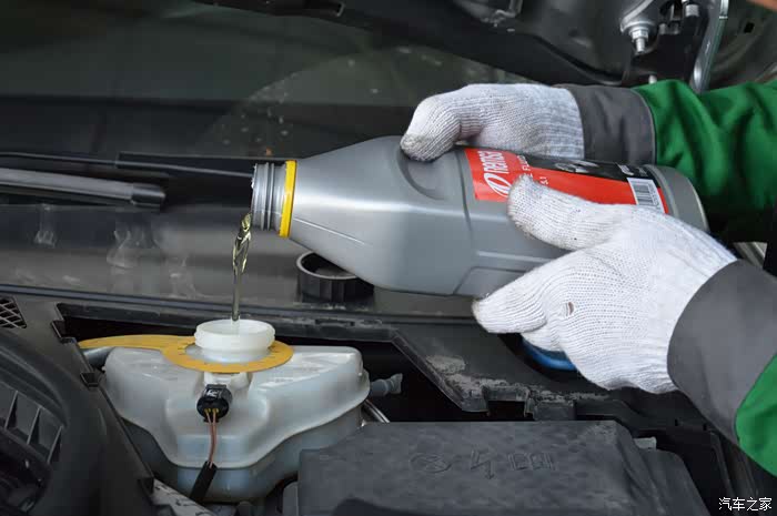

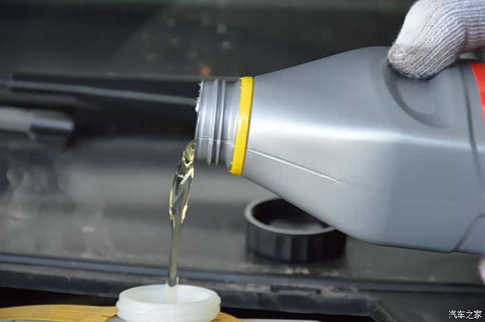

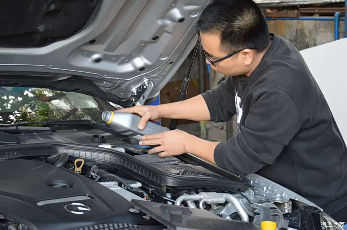

接着加新的刹车油洗油路,REMSA耐磨士,车友推荐的,全欧进口,前段时间换刹车片也是他们家的
金黄透明的色泽,油品不错

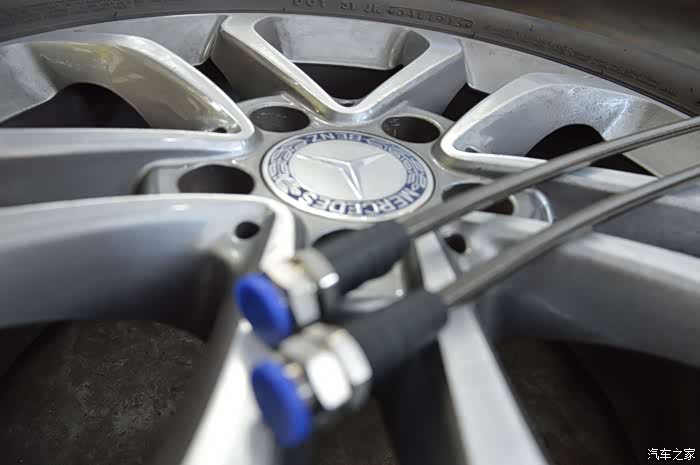

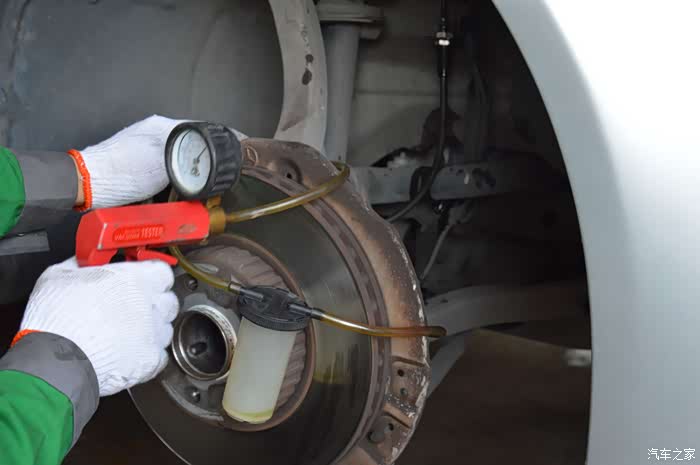

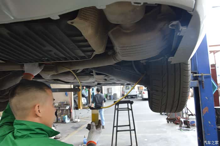

一人在车内踩刹车,一人轮胎位放油,逐一排出卡钳部位的旧油
排旧油的操作类似,排后轮的还要把车升起来,没办法,修车厂没有刹车油更换机,只能手工细心点作业了
前面加的洗油路的差不多了,再加点新油

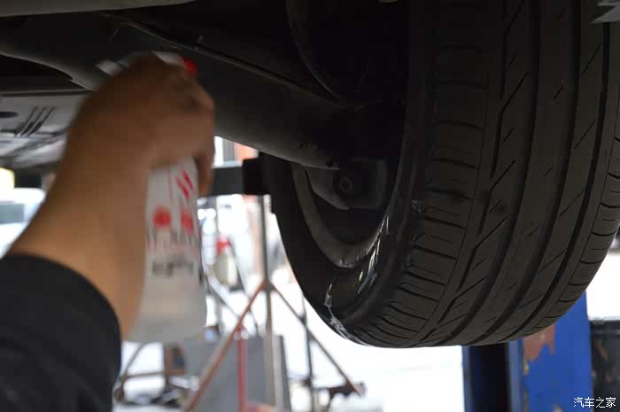

再用清水喷洗一下排油的部位,把油渍弄干净,然后用气枪吹干

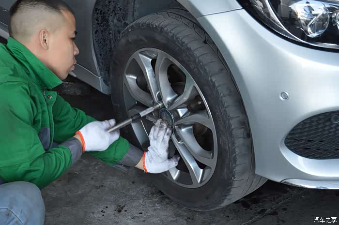

装回轮毂
刹车油和刹车钢喉都换好了,接着路试一下
