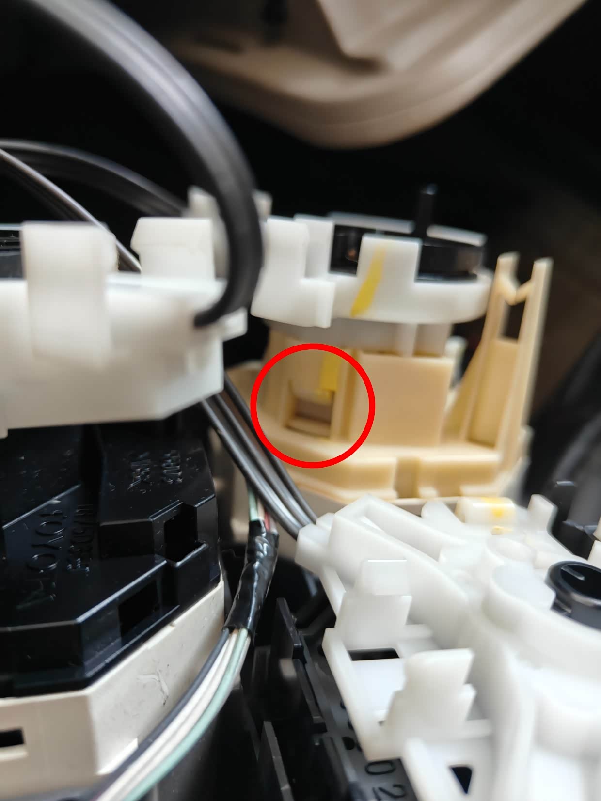

这个灯泡就藏在这个里面
我安装好第一个以后,发现其实不用单独把开关拆卸下来。
只需要拆掉这个背后的拉线就可以更换灯泡

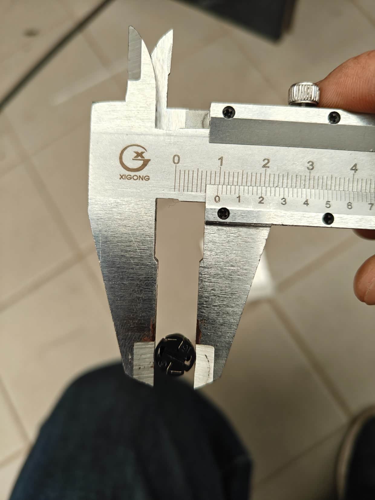

空调面板灯尺寸,我测量了一下,10MM T4.2的灯珠
这个卡口的位置,找个平口改刀轻轻一推就出来了,丰田老款车型的用料确实还是值得肯定的

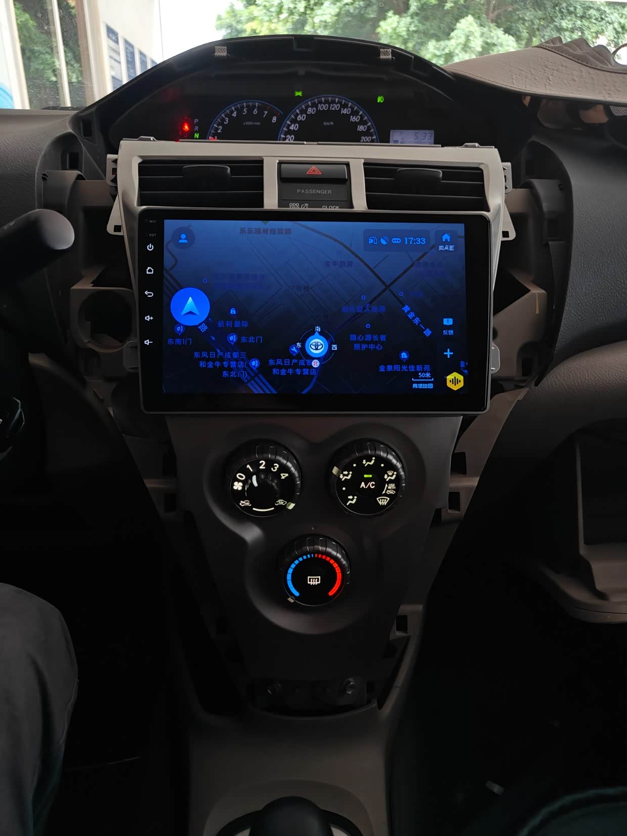

全部点亮的效果,顺手装了一个大屏,表弟技术不咋地,需要用倒车影像
左右面框,及仪表框全部复原效果

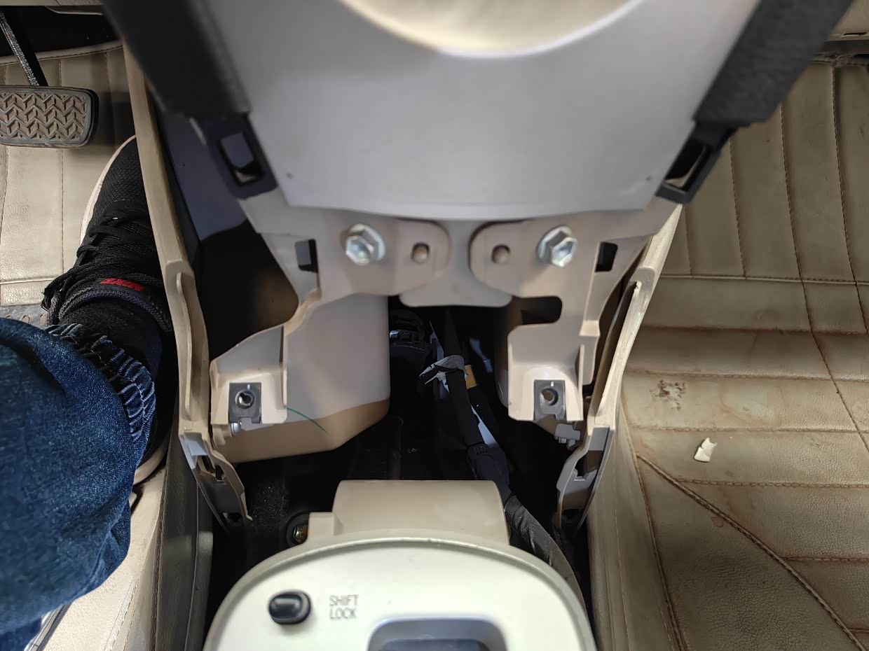

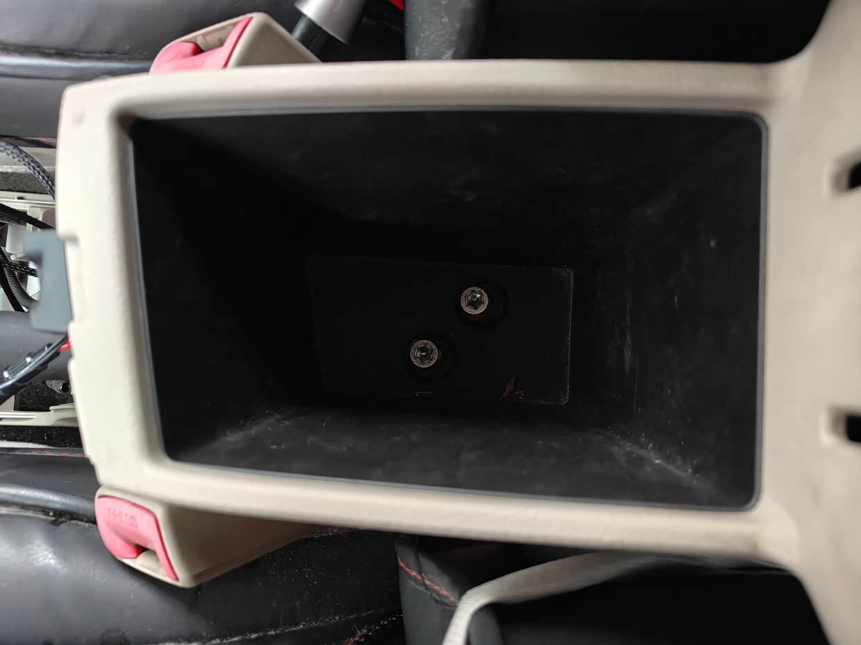

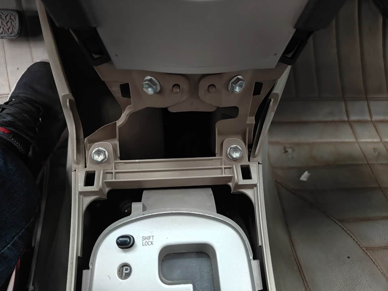

这个车手刹拉起来更冲天炮一样,顺手一起给他弄了,挡位这里有2颗10#的螺丝拆掉

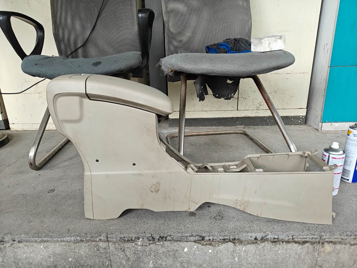

扶手箱里面有两个固定螺丝

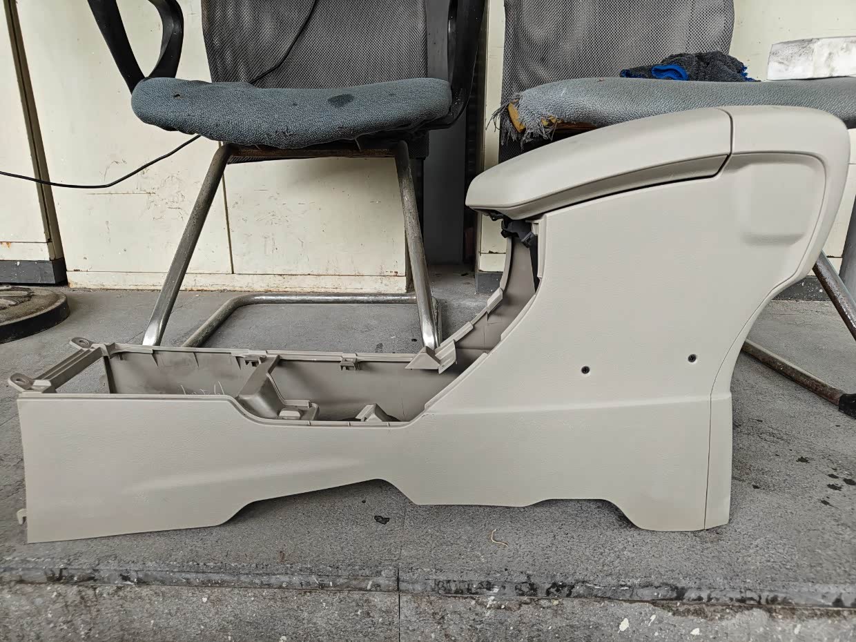

拿掉这个档把周围的面板,丰田这个设计非常方便拆卸维修。
这个孔位就是固定扶手的螺丝空位

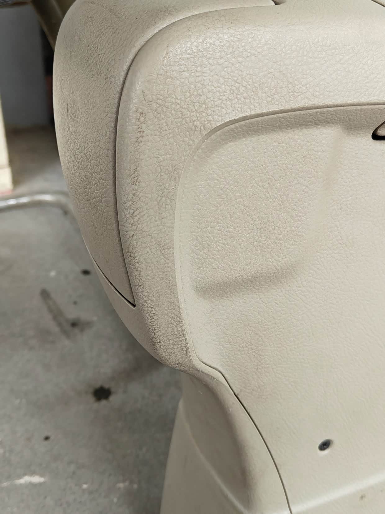

全是污渍,清洗一下
清洗完毕,效果还可以
