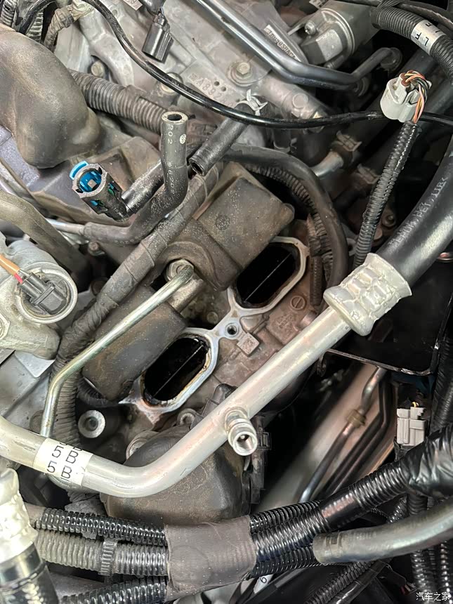

进气道取下来的样子

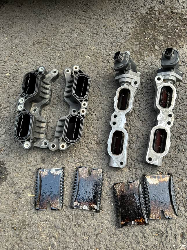

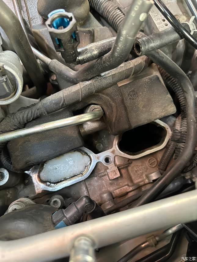

进气歧管下面的TGV蝴蝶阀
蝴蝶阀下面还有一组导流座,拆下后才能看见气门

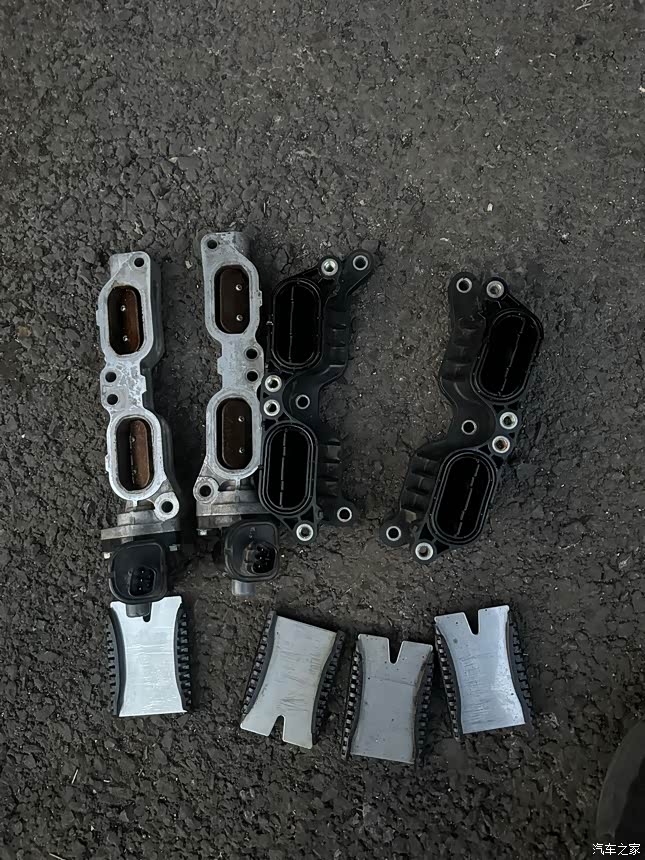

把里面的金属导板要取出来
金属导板是非常脏的

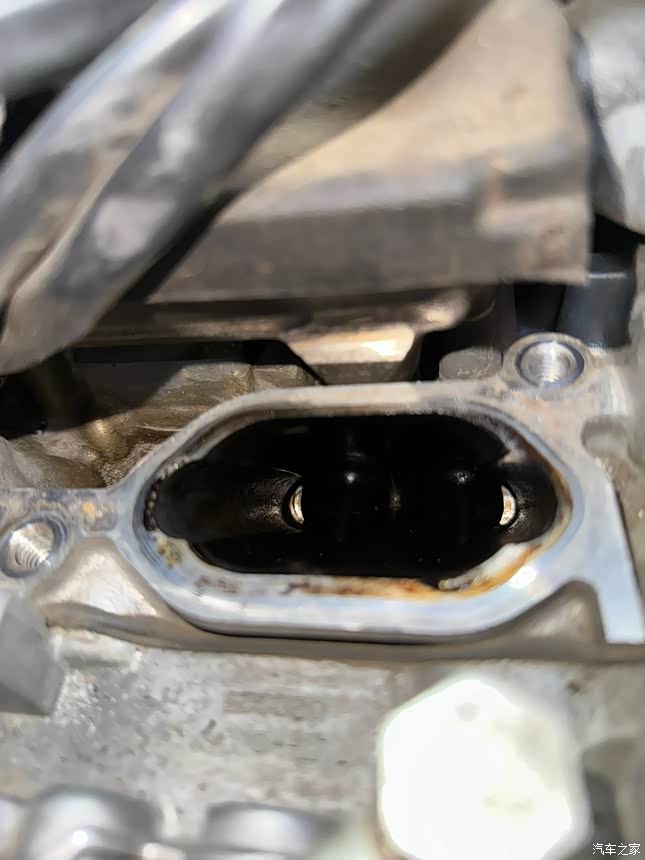

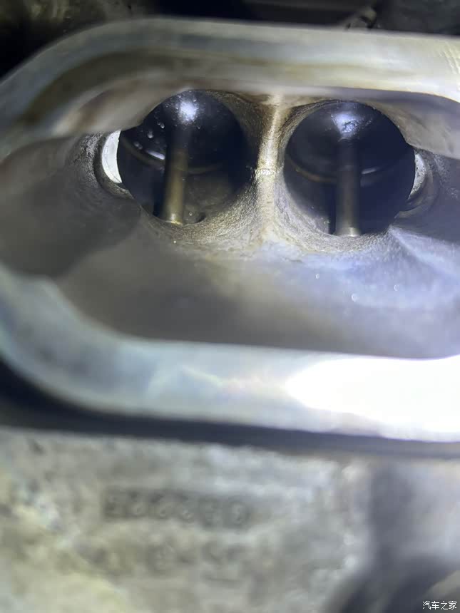

气门也很脏
用扳手转动曲轴,气门关闭时用泡沫清洗剂浸泡,然后抽出来
洗干净后的效果
把这些附件也清洗干净

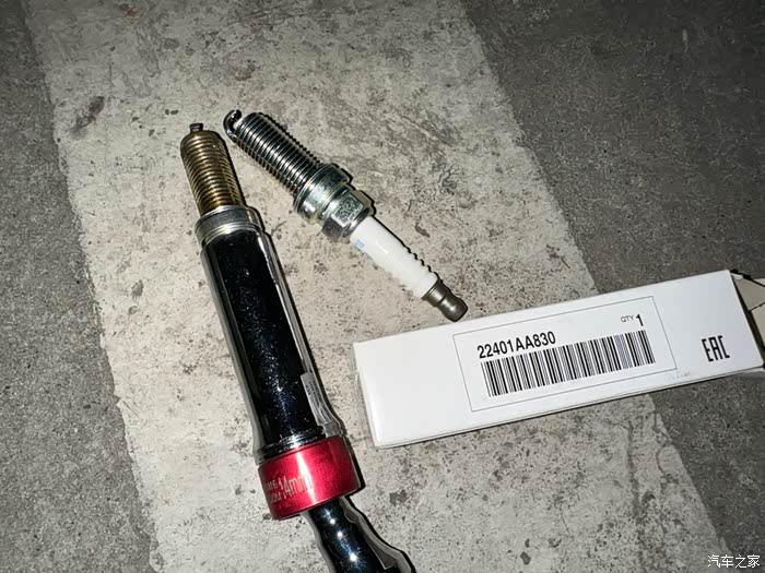

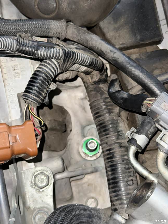

顺便换下火花塞
电瓶侧难换一些,线束比较多
直喷发动机一定要打好准确的火花塞扭矩,火花塞的电极方向和喷油嘴是有相对方向的

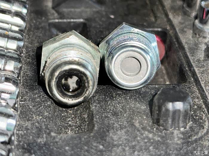

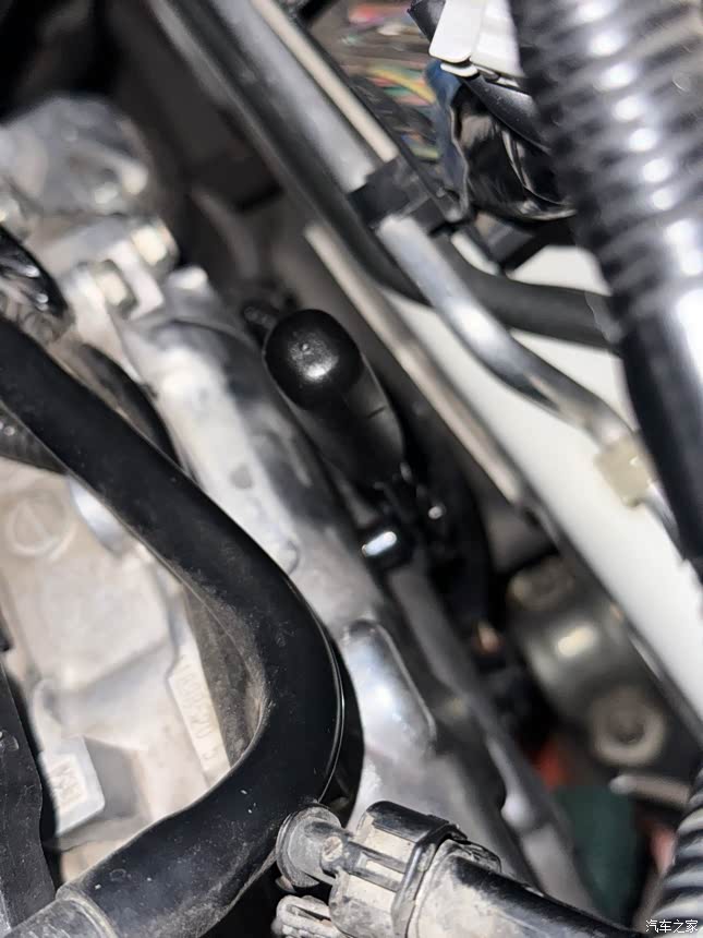

顺便换个PCV阀
原来的已经有点堵了,这个东西容易洗坏,没多少钱直接换个新的

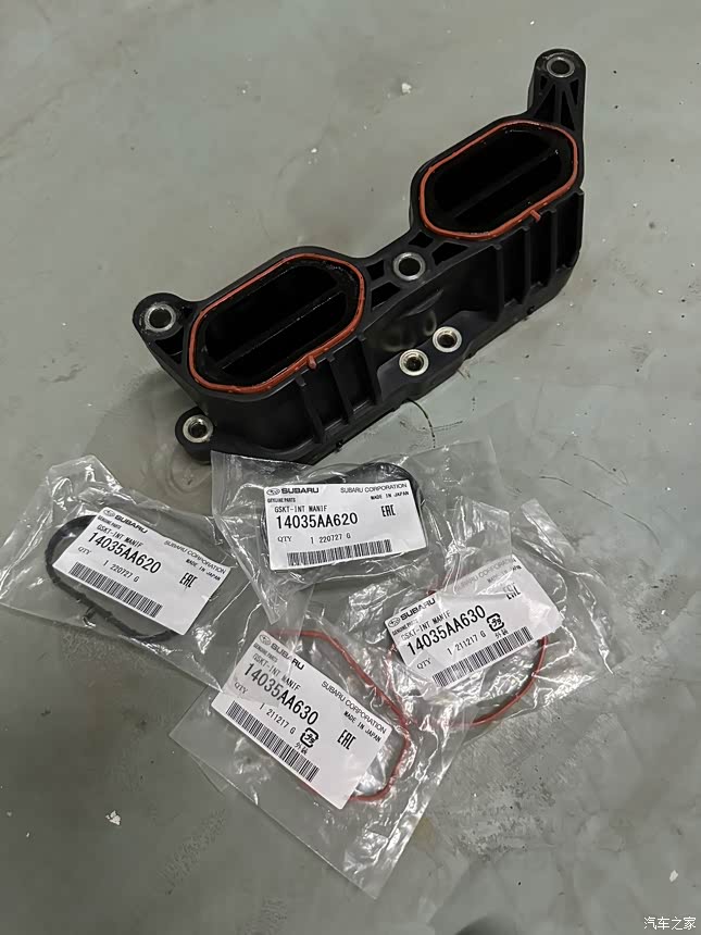

所有的密封垫一定要换新的
一共十二个密封圈

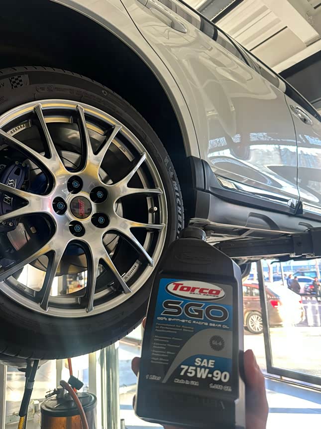

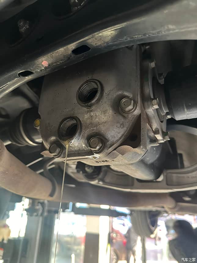

顺便换个差速器油

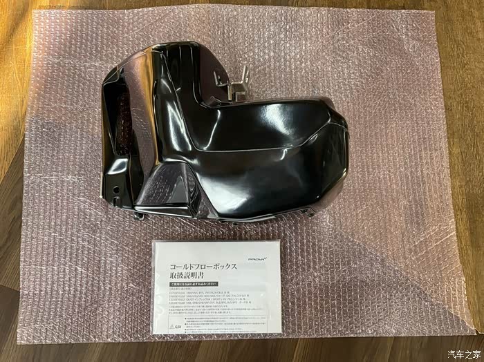

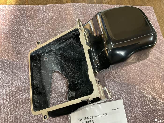

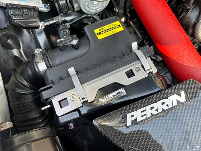

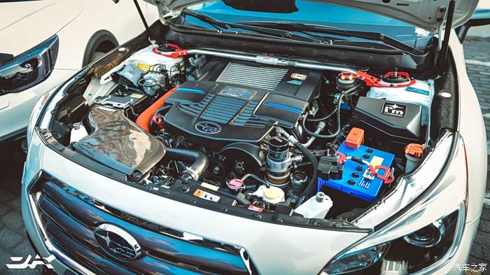

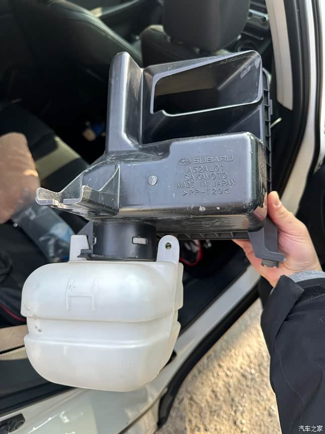

等了好久的PROVA碳进气箱终于到了
据说能增加几匹马力,可能是骗人的,好看比较重要
原厂拆掉

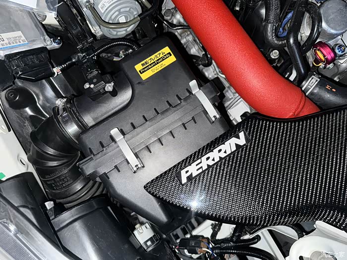

和朋友的sti森林人拍个照

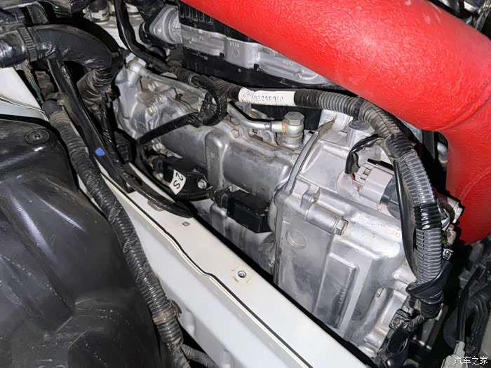

机舱完整照结束
