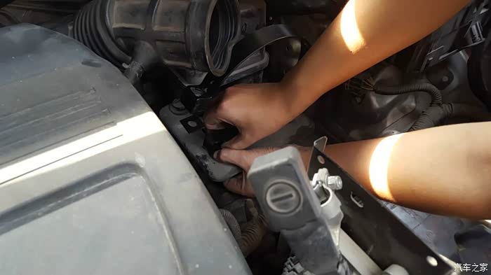

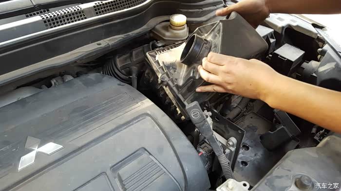

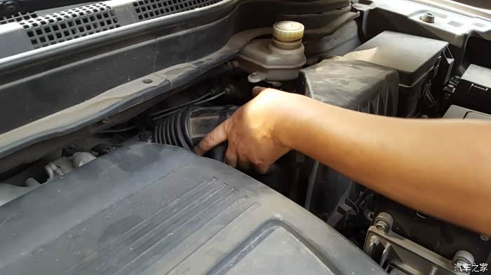

用随车用具夹钳先把进气抱箍取下来

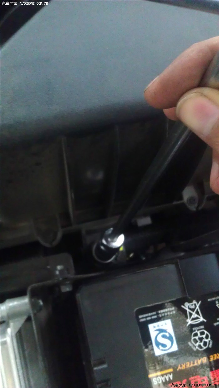

祭出T型套筒拆固定螺丝 拆拆拆.......我是一个拆车匠 拆车本领强...........(儿时歌曲粉刷匠改编

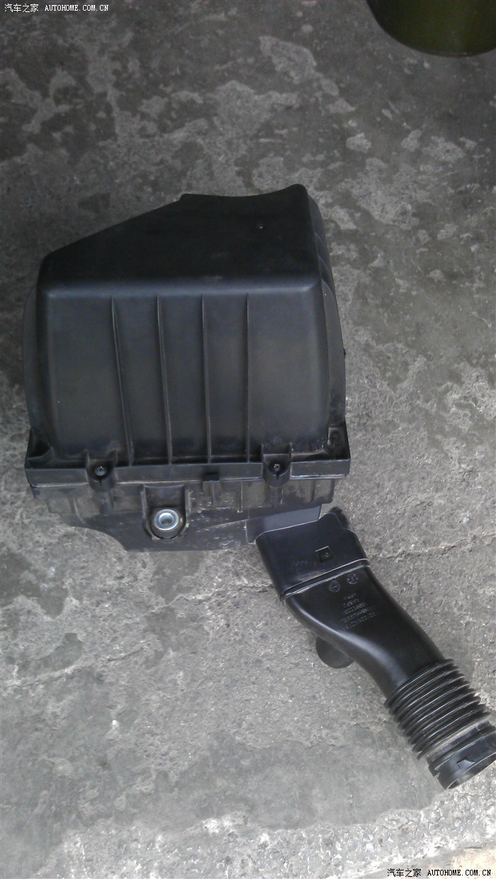

叮叮当当几个轻松步骤过后我们拆掉了原车的空气总成,通过外观判定,无论配置什么发动机,小六子原厂的进气总成都是一模一样的。

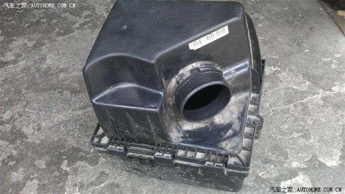

这就是H6的原车进气总成 MANN FILTER出品.
背面图
问题分析,根据增压发动机的工作原理,对于进气的要求是比较高的,如此丁点大小的空气预存室,空气的通过率和预存体积无法达到1.5T发动机所需的进气量.还有一个问题,在进气软管的末端,居然连着一根曲轴箱废气回流管。它的作用主要是发动机顶端的迷宫式油气分离系统通过惯性分离原理让带有机油分子的曲轴箱废气进入进气管回到环保的主要目的

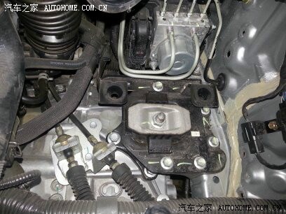

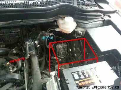

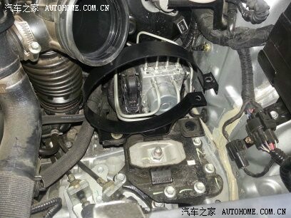

图为升级版H6 拆解后位置 不难发现空间是相当狭窄的...
升级版ABSESP控制模块已从老款玻璃喷水壶后方已经移至空气总成后方.
看来位置没得选了.尽量保持原装位.图方便嘛!嘿嘿!接下来就是空气总成的选择了,我选用的是康明斯吸入式涡流空气总成.它的工作原理是空气通过总成腔内叶片把吸入的空气导流成气旋通过空气滤芯进入进气端,以此提高进入节气门端的单位空气量,压力和氧纯度. 来达到帮助燃烧提升发动机低扭的作用.

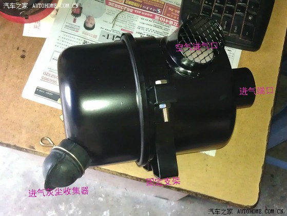

进气总成

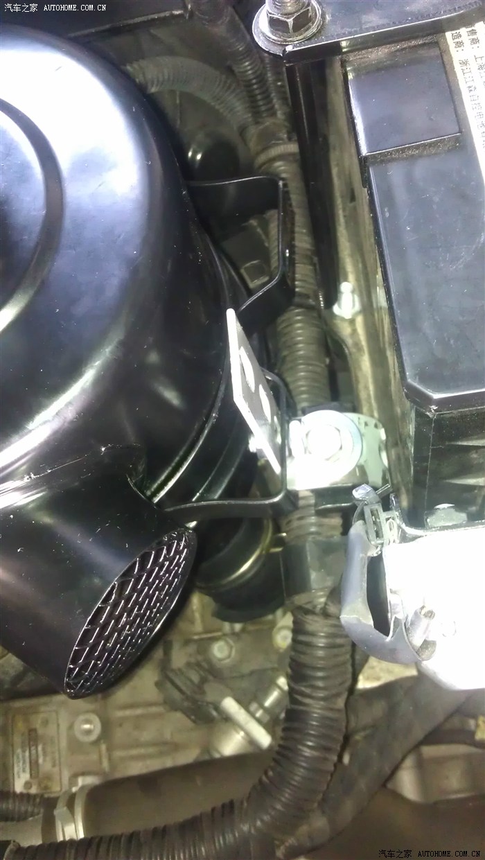

这就是康明斯带灰尘收集器的吸入式涡流进气总成.个头不小!挺沉手的.

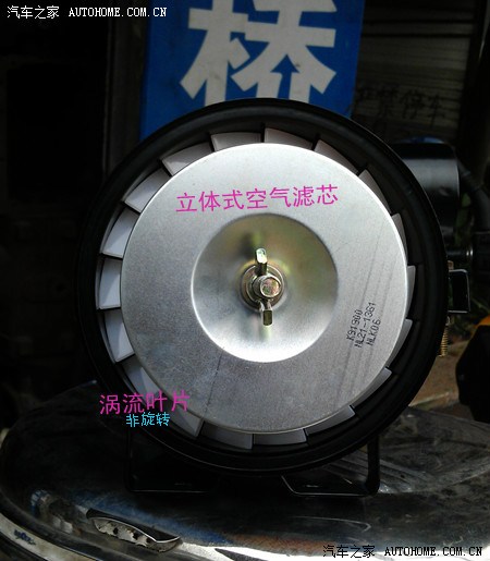

内部构造!
原理:空气通过涡流叶片形成气旋通过中间的滤芯进入发动机 而空气中的颗粒物灰尘会被过滤后沉积在收集室

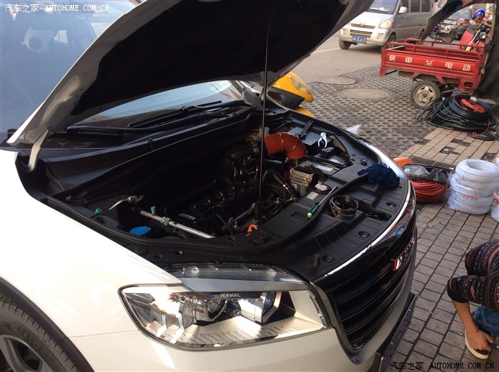

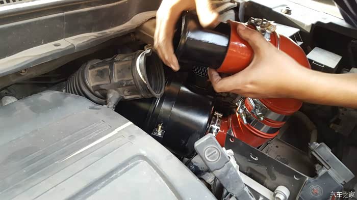

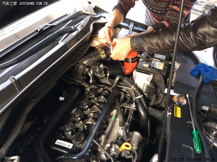

开始安装咯 gogogo

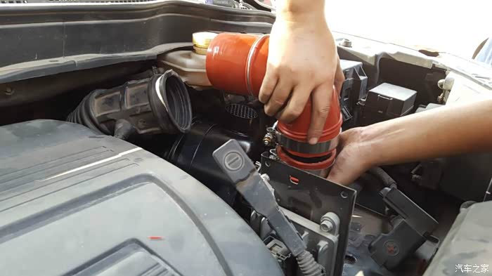

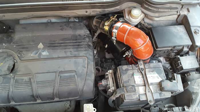

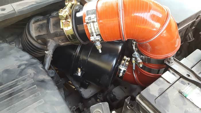

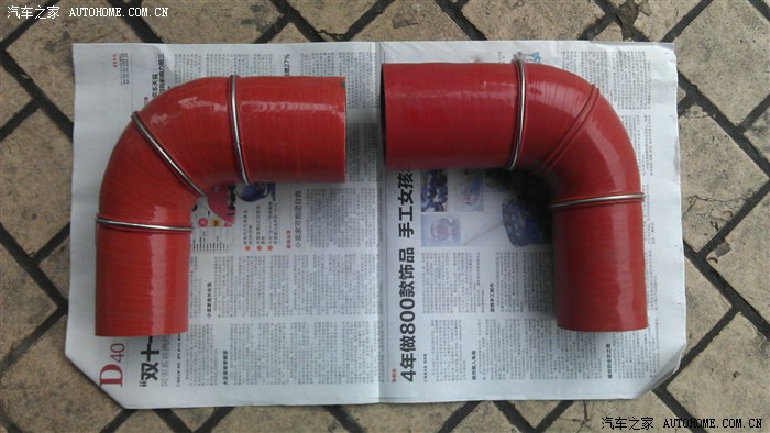

耐高温硅胶管!不可或缺的利器呀.注意硅胶管需要剪裁配合安装空间!用美工刀裁剪到合适的长度后,接入不锈钢直接头, 一头带好抱箍后 套入空气总成的进气端 此时暂时不要拧紧抱箍螺丝,方便调整角度.

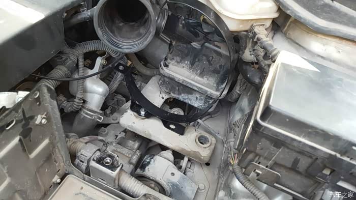

用扳手卸下空气总成固定支架 利用原厂空气总成的安装孔 用螺丝配合平垫把支架固定在安装位上,
硅胶管套上这种直径为2厘米的不锈钢抱箍后稍微拧一下螺丝固定位置.
接下来 拉动固定支架啊(支架为弹性材质可复位)装入拼接好的空气总成,并调整进气口位置。

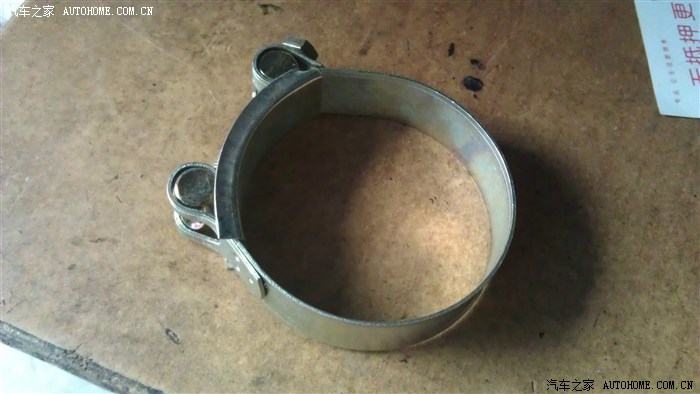

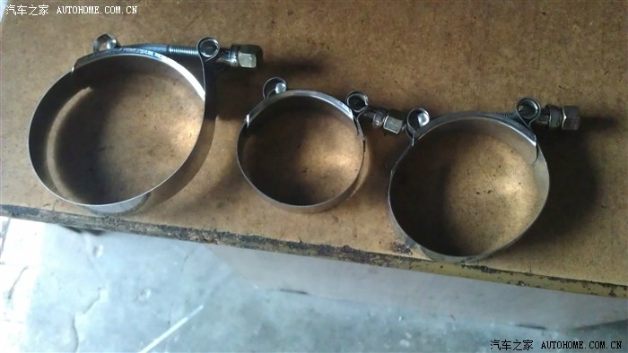

图上黑色部分为原车进气管,套上不锈钢接头后套上与红色硅胶管对接 原车管路位置较浅 在这里必须用高强度的进口抱箍,力度可保证不锈钢接头不至于脱落.
进口高强度抱箍.宽度厚度非常可观

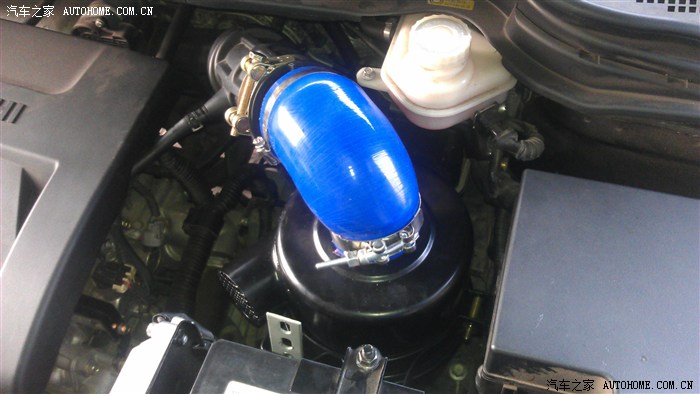

固定好之后!利用刹车油壶作为高度参照、如果硅胶管最高位置等于或者低于油壶 那么就可以拧紧全部的抱箍螺丝了!

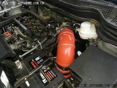

然后合上装饰盖改造完成!

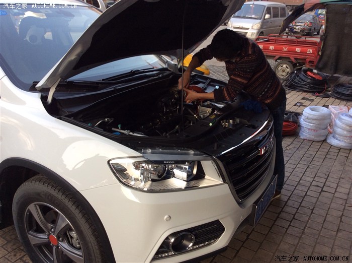

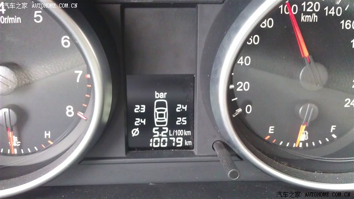

试车及感受 安装完成以后.王工提醒我启动一下检查看有无报错!扭动钥匙的那瞬间。心里还是有些忐忑。不过随着发动机的启动仪表没有出现任何报警灯!我忐忑的心放下了.为了验证效果,随后 我进行了为期3个月里程为10000公里的路试。动力感受:改后怠速时候手握方向盘几乎感受不到发动机震动,起步阶段挂1档不睬油门,松离合车就可以走了,经过测试1档怠速就能应对市区堵车以及缓坡路段.最低7公里时速挂2档可保证发动机不抖动!3.4档可保证最低900转发动机不抖动.5.6档 80-120速度.转速较之前降低了200转左右.油门踏板响应变得灵敏。脚放在踏板上车就会有所反应!转速方面1400转开始就能感受到涡轮逐渐进入状态1800转后感受尤为明显。油耗方面高速油耗下降更是明显(拿我1.5T作为例子)市区不开空调油耗从改之前的0.73元每公里降至0.65元每公里.满载重庆纯市区全空调下0.8元每公里.综合来看相当于市区每百公里节省燃油接近0.6升!高速10013.2升燃油通过里程测试可以续航220公里!测试路况为重庆的市区道路二级公路以及高速公路.不代表硬性标准.当10000公里测试完毕后发动机没有任何不良反应和报警灯的出现.至此.改装成功!特别说明,如果想起到更好的辅助作用,需更换更好的火花塞以及机油。达到整体平衡.
测试油耗1
测试油耗2

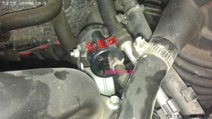

2013.10.22-2013.10.27为了充分验证涡轮满负荷工作对动力还有本身的影响(旁通阀工作原理大家可问度娘).在去青岛出差之前我找到了2台1.5T H6作为路试试验车.(别是老款和升级款H6)我拔掉了进气端链接涡轮旁通阀的进气管并堵上两端使旁通阀永久处于关闭状态.这样可使涡轮一直出于不岔气的满负荷长开状态.完成后 2台测试车在我出差期间分别跑了大概450 380公里的里程.出差归来后2个车主反应车子提速明显增快 特别是在高速上 小油门可以轻易到120、不过在测试第四天发动机故障灯亮!去4S用诊断仪分析故障码为涡轮压力过大!待重新连通旁通阀后 故障清除!由此得出的结论是 H6涡轮本体不大 长时间处于最大化不泄压工作状态动力虽然提升明显!但是对涡轮叶片端的排气压力也是非常大的.对涡轮散热还有寿命都是有所影响的!所以不建议大家通过关闭旁通阀来提升动力.

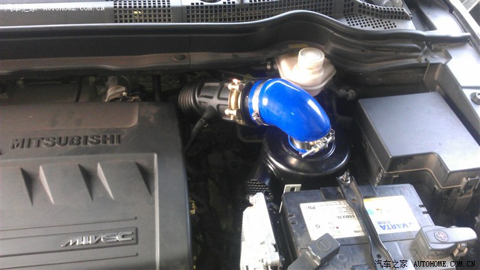

固定位利用原厂的空气总成螺丝固定位置。用一个Z型的带孔钢钢架固定在原装位的螺丝孔位上!用原厂空气总成的古蒂格螺丝固定即可!算是最大限度的再利用.然后把空气总成的支架用螺丝固定在钢架上就可以了!
固定好之后就是这样!咋唉出口处车主专门准备了张蓝色的硅胶垫增加密封性能。
完成图
蓝色红色进气管 都是各种亮骚呀 嘿嘿

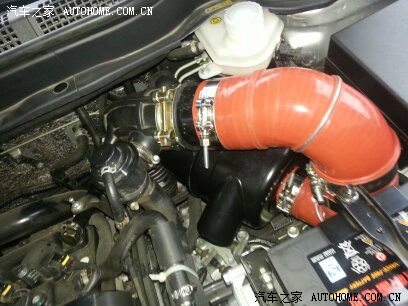

 2014.1.18更新
运动版车主第一个吃螃蟹的人。安装过程跟升级版一样 位置相对老款稍有变化,但不影响改装。
运动版车主亲自上阵安装中,运动版车主自己的动手能力还是值得肯定的 嘿嘿
接近完工!
完成!这算是重庆首台1.5T运动精英版进气改装。上手参照之前照片,基本无难度!2014.02.04 运动版车主给我打来电话告诉我 他的使用情况很好,油耗维持不变 原来二档无法起步 现在可以起步了.爬坡情况也要好一些.至此、运动版近期改造成功。

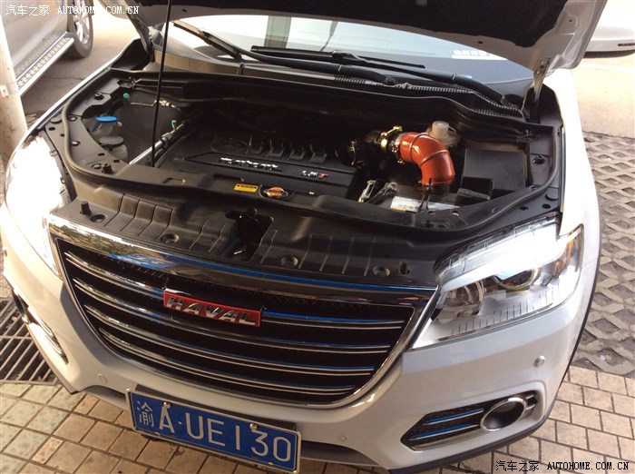

    由于此前重庆柴油车主出差一直未归,导致早前一直关注柴油改造作业的一河南车友最终失去了耐性.最终他成为了柴油改造的第一人.改造完成后。他给我发来了改造的照片。希望对柴油车主有所帮助。柴油空气总成最终运用在柴油车上 也算实至名归。
改造的过程跟汽油版本如出一辙。发动机验明正身
 拆除原厂空气总成

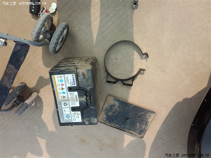

车友选择了拆除电瓶安装
车主选择的跟2.4相同的装法.
管道对接
最终安装完成
柴油安装方法可参考2.4改造方法 区别在于两车抱箍螺丝的安装位置.至此.整个哈弗H6 除2.0汽油版没有改装案例以外 已有其他排量的进气总成改造.也算是全系通杀了吧  呵呵呵

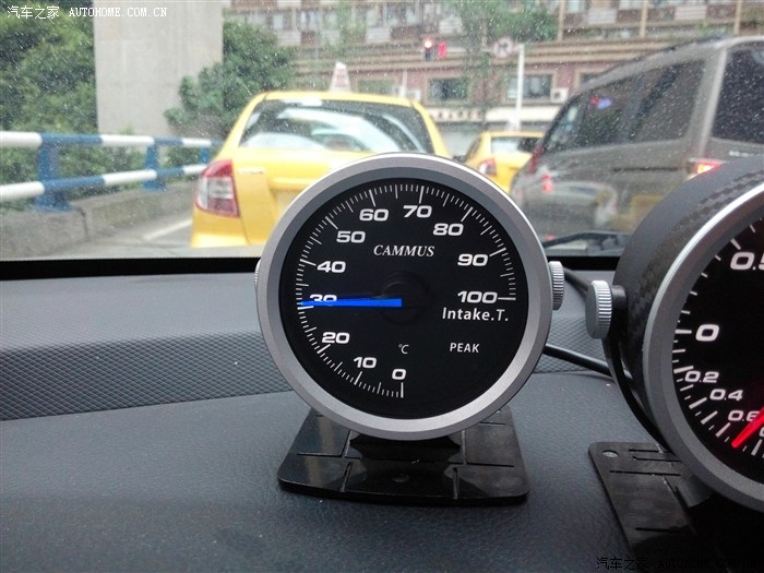

于是乎,我购买了一套OBD接口 借用原车感应器读取数据.误差范围很少的一套改装仪表. 来进行测试.
测试目的:通过监测进气端温度 验证进气温度的变化 来否定车黑所说的 进气口在发动机舱中 温度持续走高 导致进气氧含量降低.否定所谓的 机舱空气不循环的说法.从而验证我方案原理 机舱空气跟外界空气的温差不会高于5度 不存在影响进气洋气含量 导致发动机燃烧不完全 动力弱 油耗增加.
测试时间:2014年6月12日
测试地点:重庆市高新区格力工业园路口经高九路至渝中区上清寺 测试里程15公里
测试天气:小雨转阴 气温26度
测试车辆里程:28106 负载情况:驾驶员一人 空载

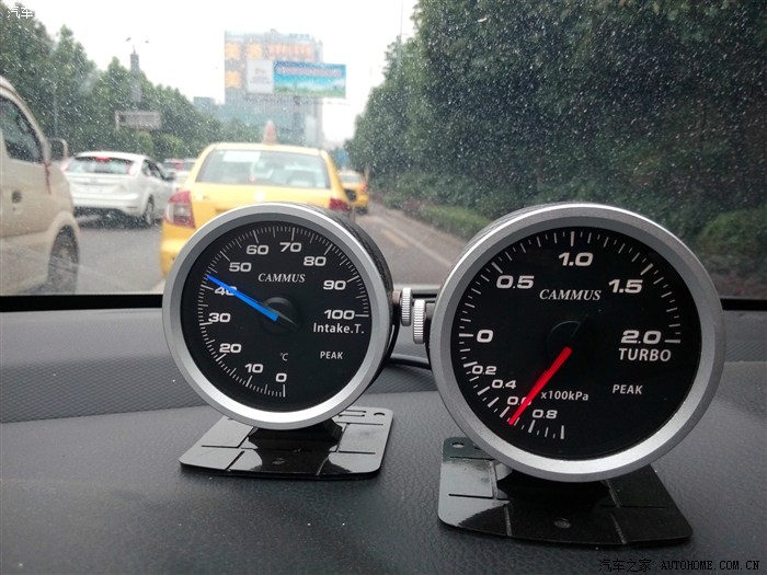

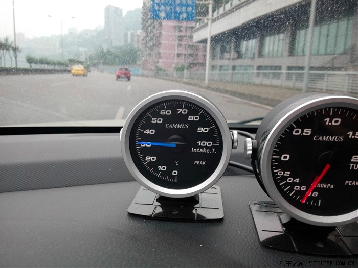

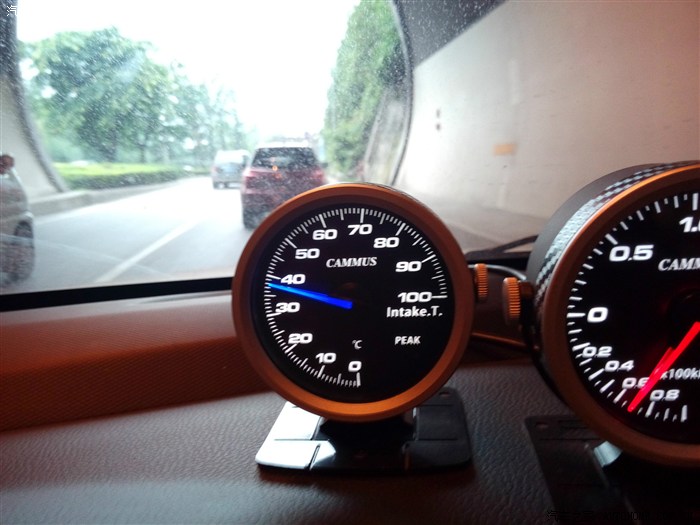

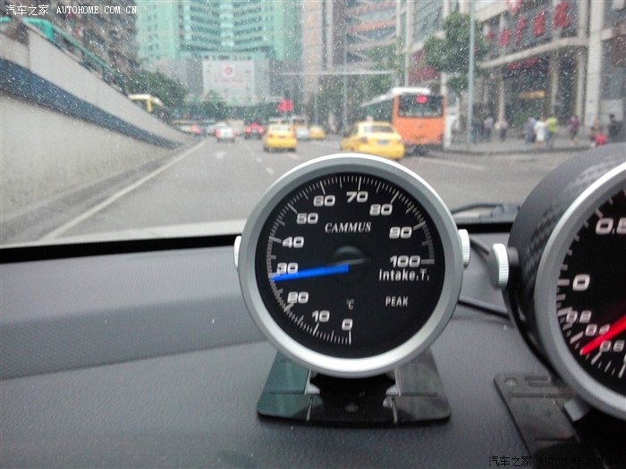

测试开始 (注明:蓝色指针为进气温度表 误差0.3度 红色为涡轮增压表 误差为0.1bar)
图一 红绿灯处开始测试 道路状况通畅 经过之前热车状态后 进气温度表读数20 涡轮正压为真空压0.4

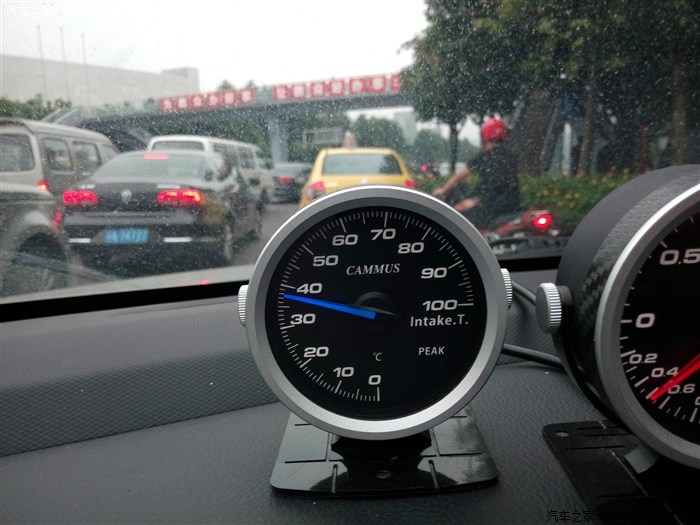

图二 车辆行驶中 室外温度26度.温度读数为29度
图三 进入高九路的严重拥堵路段20分钟怠速滑行 温度上升到42度
图四 拥堵路段下半段 拥堵情况稍好 温度下降至38度

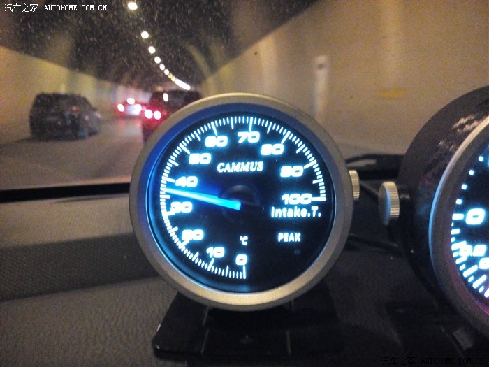

图五 进入隧道后 拥堵情况进一步好转温度持续下降 已经下降到37度了!

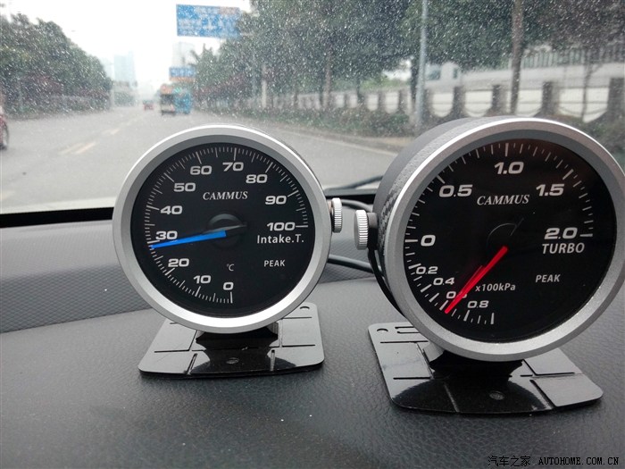

图六 经过了拥堵路段道路恢复通畅 进气温度下降至32度附近
图七 进入渝中区后室外温度上升到27度 进气温度维持在31-32度之间
图八 测试终点 道路状况良好 进气温度下降到29度左右
测试结果
 熟知重庆道路的车友都知道本次测试路况的复杂性.这是一条很有代表性的路段.测试图片说明一切 我就不再多说说明了

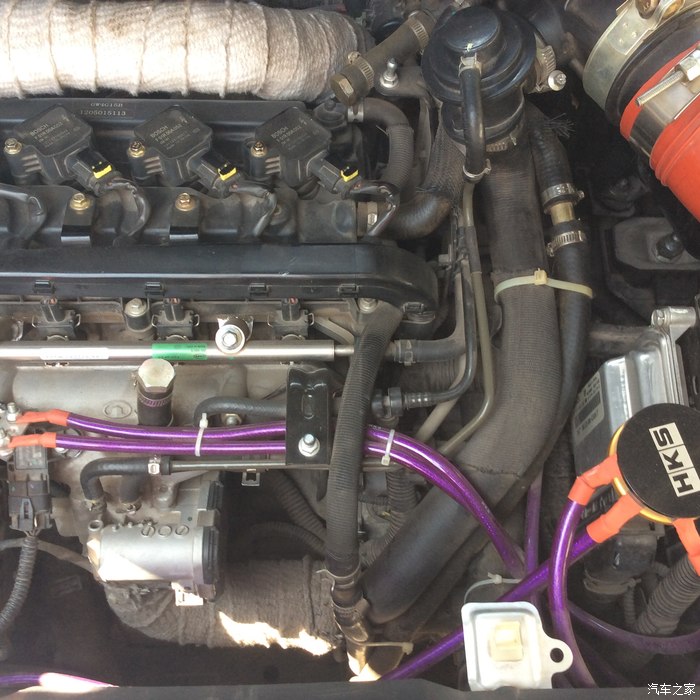

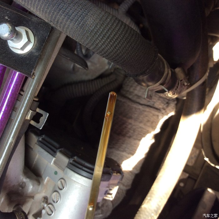

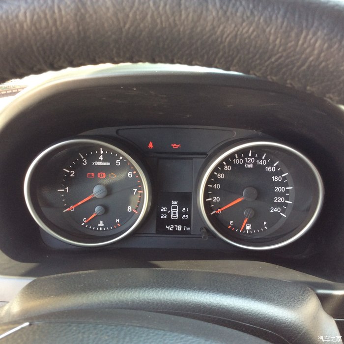

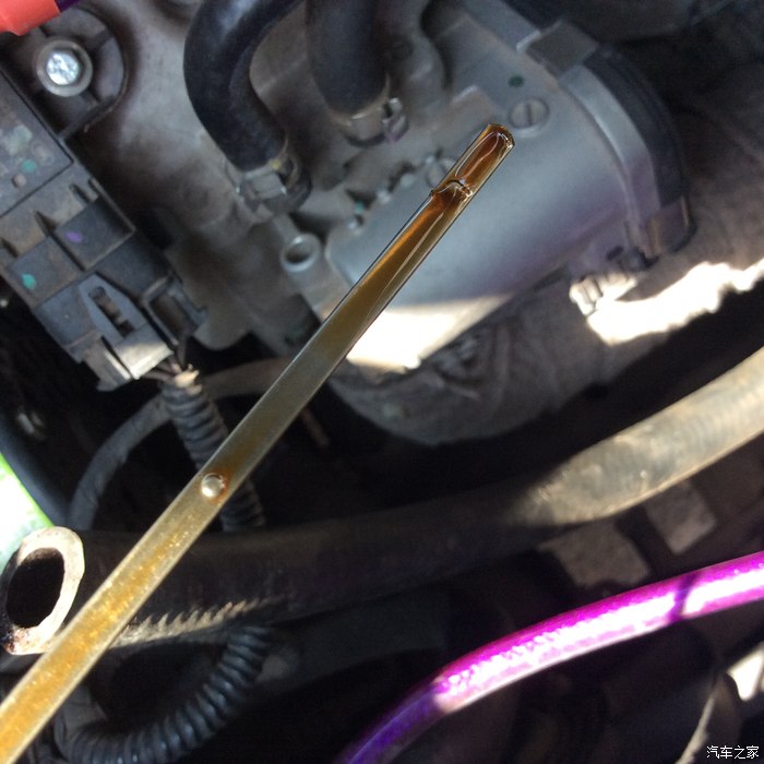

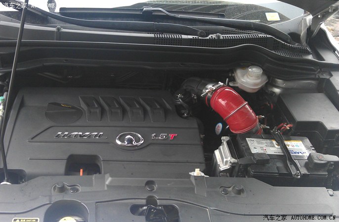

2015.06 22更新 不知不觉车辆的宗里程已经到了42000多了。在改后这接近2年的时间里,车辆除了正常7500公里保养以外,发动机没有任何机械上的故障还有感官上的异响出现。针对最近大批理论派空谈理论的出现,于是有了今天的再次更新。这个是现在的机舱图。图中,紫色线束是我后期加装的搭铁线。搭铁线的原理大家可以百度一下.

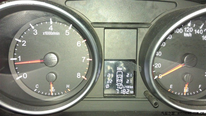

这是当前里程.截至2015年6月22日 总里程42781.平均油耗显示已经关闭.
车已经放了一天没动,机油已经沉积在最底....车辆在36000多的时候做的保养.大家可以看到在行驶6000多公里后,机油颜色正常,没有出现任何氧化还有积炭颗粒的情况.
放大一点看看.机油呈现茶色,没有受氧化后变成黑色.也不存在发动机积碳小颗粒....
以上图片是给车友最好的说明....实践是检验整理的标准.对于那些说这根管子是进气管的人.你能给车友说那是进气管.我想你也能解释一下你说的所谓进气管的大量油渍还有机油并未被空气氧化的原因吧 在这里点名要求 车友 手动为王 解释一下 我也好长长知识......

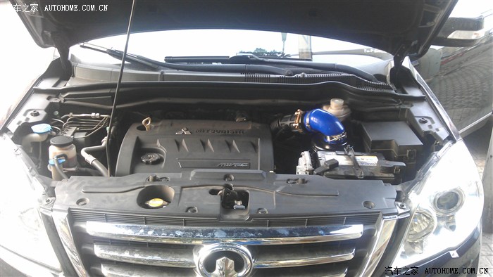

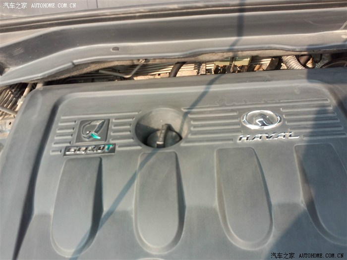

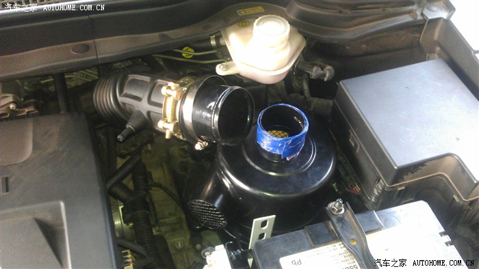

2015.10.18 今天将完成全国第一台老款2.0自然吸气H6的改造. 现在看唉 这个进气改造方案已经相当的成熟和稳定了.因此改造2.0自然吸气版H6的时候还是必将顺利.也仅仅是一些细节上的区别.我会在图片中提到

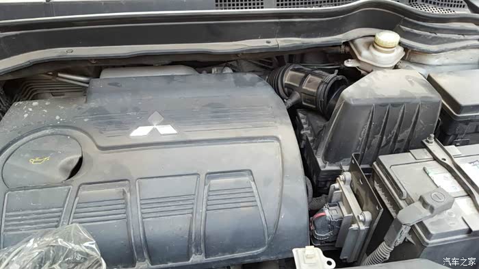

2.0三菱4G63S4M发动机真身

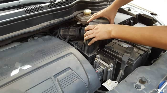

开始拆空滤总成.方法跟1.5T的拆解完全一样
拆解完空滤总成后.跟1.5T版本一样 安装新空滤总成的固定螺丝和支架.

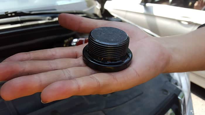

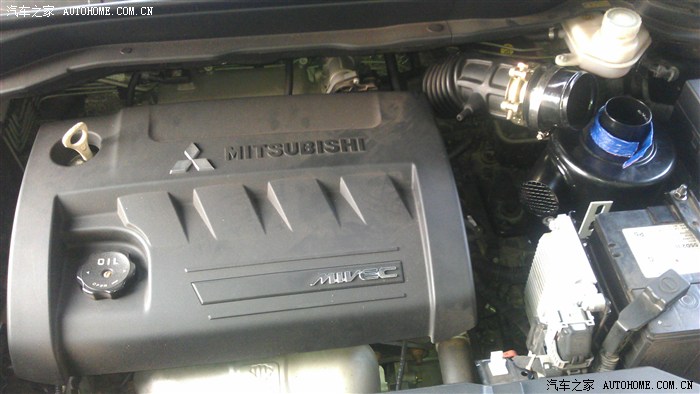

注意 细节就在这里 2.0自然吸气发动机进气管后端有一个储气盒.把它取下来.方法跟拆除原车空滤总成累死.用特制螺纹堵头堵住连接纯气盒的关口即可.
螺纹堵头 在底座上适当缠一些电工胶布 防止异响的产生.
堵头安装后的实际效果
接下来就是类似1.5T的安装步骤了

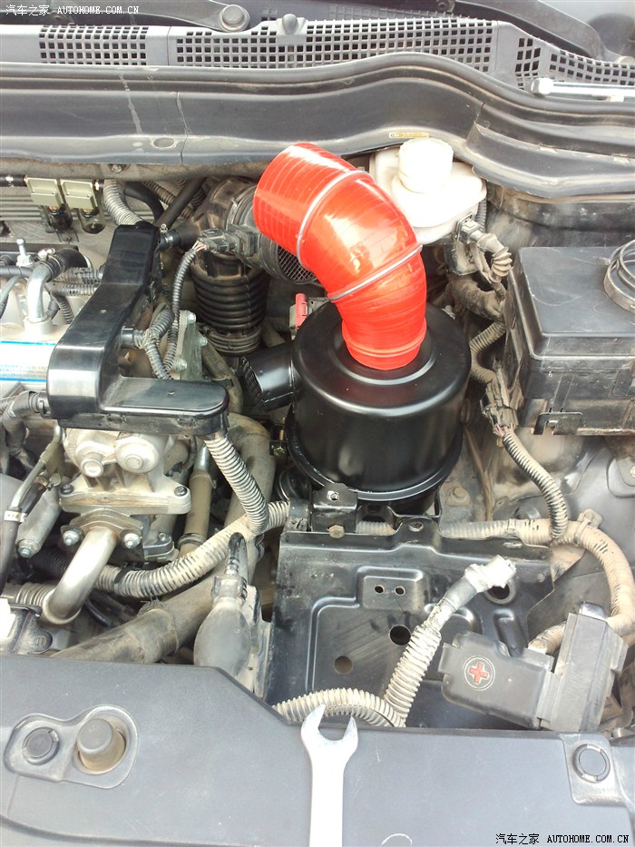

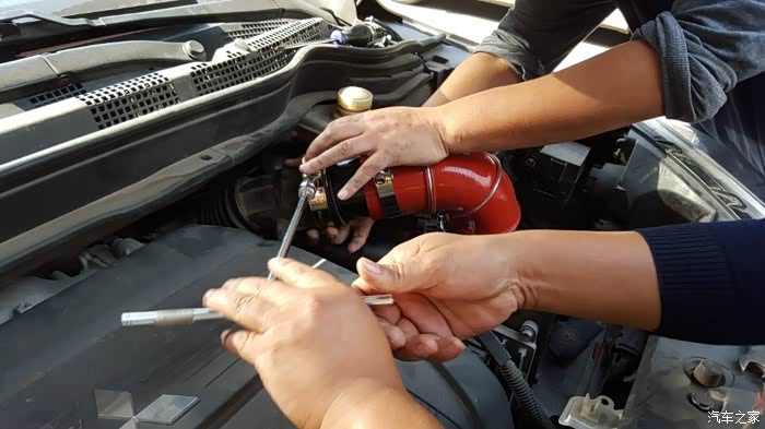

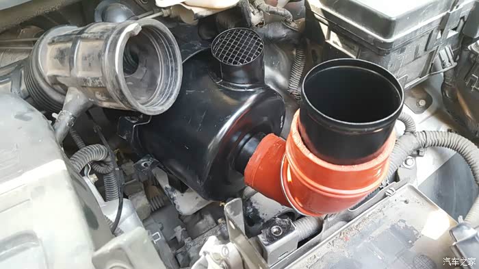

把罐体固定在支架上 裁剪高温管 接上接头
最后 拧紧进气管上的抱箍.改造完成
大功告成
至此。本人完成了H6全系所有发动机的改装案例.2.0自然吸气的改后感受 随后车主会及时反馈给我.我也会及时更新帖子.

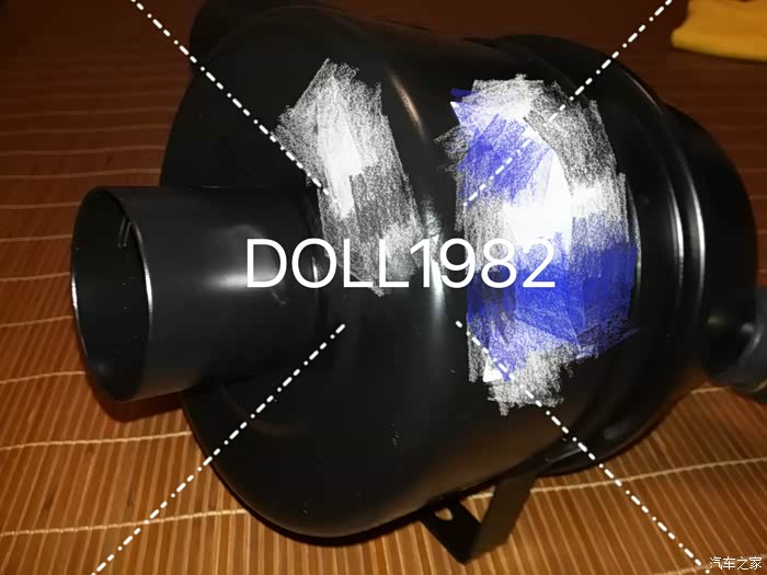

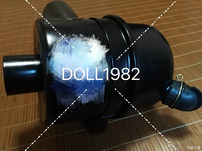

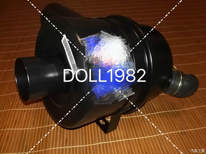

很长一段时间喜欢改装的车友都在跟我聊康明斯的套件制定策略太坑 不能随意定制.千篇一律的只有一个套装。后来我不下十次给康明斯相关部门多次反映(此处省略1万字)终于松口答应提供三种状态的套件..同时也针我的提议 在罐体上贴注了对应的标签。此标签为康明斯正品标签且带有识别码。为了不被恶意利用 我仅展示标签大致轮廓,详细细节做马赛克处理。
整体图1(带水印)
2
3
4

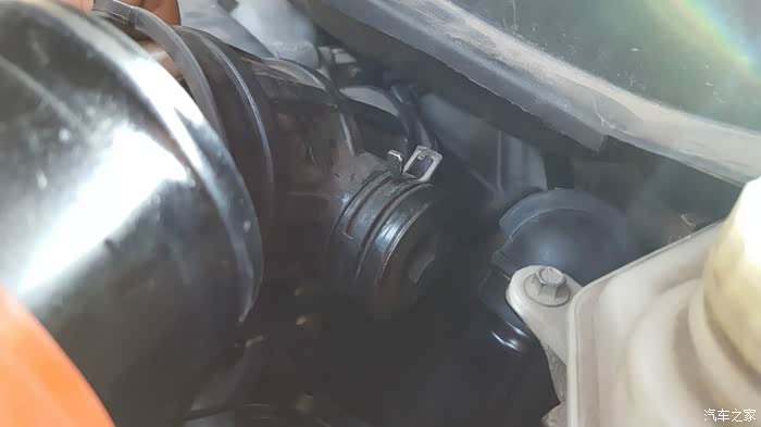

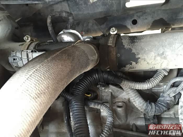

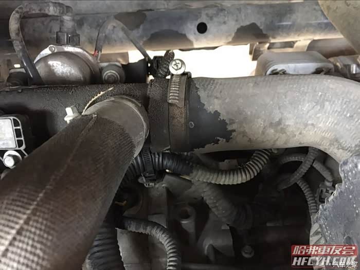

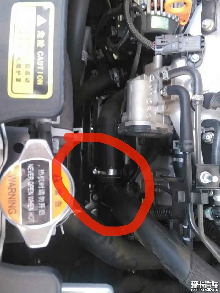

    最近一段时间很多车友都在咨询我一个问题,1.5T发动机进气管渗油。我随后在重庆本地车友群和4S店了解了一下,发现这个问题属于比较普遍的问题,大多出现在20000公里后的车辆身上。度娘了一下,网上类似的问题求助帖也有很多。咨询了一下4S店的技术总监,目前4S也没有根治的办法,通用做法是拧紧渗油进气管位置的抱箍临时解决。

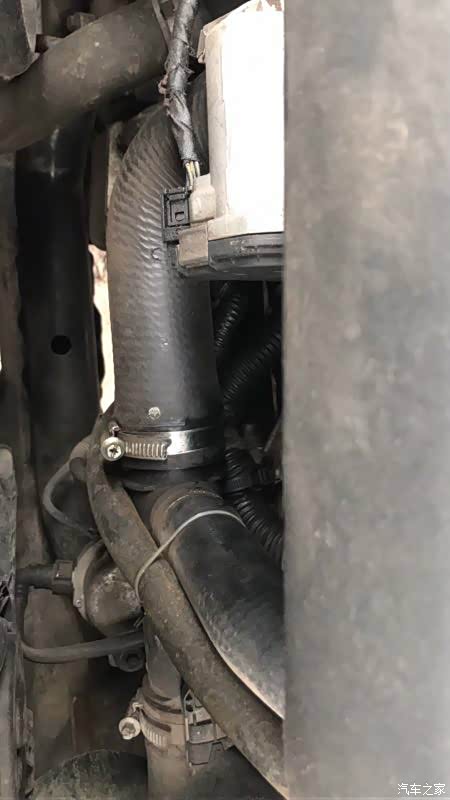

借用一下网友问题贴中的图片
图中画圈处
影响以及后果:渗油位置位于进气中冷系统的末端三通位置处,此三通另外两头一头接进气泄压阀与进气主管形成回路,一头与节气门连接。漏油位置处于节气门前端,可以得知一个结论 进气主管 涡轮增压器压气机管路 中冷管 中冷器 泄压阀以及管路都应该受到殃及。长时间持续污染管路,形成油泥沉积 堵塞或大幅度降低中冷器散热效能。直接影响发动机的工作性能。因此,单纯的拧紧抱箍,只是让我们看不到渗油的现象而已,如不从根源下手。恶性影响还是会一直持续.
故障分析。从结构层面来说4G15B和4G15E发动机主要区别在ECU版本 电子化进气泄压阀和旁通阀。进气管路的结构是一样的。在这个进气管路中,能够产生油渍的部位只有两个 第一 涡轮增压器 第二 发动机强制负压通风系统PCV。接下来分析具体部位 第一 涡轮增压器,涡轮增压器进气端只有压气机两端进出气口,压气机叶片通过涡轮轴和矢量轴承与排气涡轮叶片连接。涡轮本体也是靠机油进行散热。如果是压气机端漏油,由于涡轮在满负荷加持的情况下转速都是以万转计。或多或少都会伴随一些异响。另外由于进气的流向,在涡轮进气前端也不会有油渍的产生。如果是负压通风系,由于该发动机使用的是传统的迷宫式油气分离器。属于惯性分离系统。因此在发动机工作的时候在负压端会形成大量机油蒸汽、燃烧废气、水蒸气组成的混合气体。所有的内燃机在设计之初理论上会对这些废气进行二次燃烧 以达到环保的目的。只是鱼和熊掌不可兼得。这个二次燃烧有一个前提。那就是以牺牲进气管以及相关部件的清洁度为代价。....最头疼的是,这两个问题涉及所有1.5T发动机 是不分新款老款的。

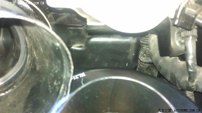

解决办法:那么如何判断到底问题出在哪里呢。很简单只需要两个步骤.拆掉空滤器上的抱箍用纸巾伸进进气管弯头处擦拭管壁。此位置位于涡轮进气口与负压排气管之间。如没有任何油印,就进行第二个步骤,拆掉发动机左边进气中冷管铁管和胶管之间的抱箍。用纸巾擦拭两头看有没有油泥,如果有,恭喜你!涡轮压气机中招,该走售后走售后该索赔走索赔。更换涡轮本体就能解决。如果上面黑字描述处有油尼或者油印的存在。最简单的办法,利用康明斯进气套件中的组件改装就能彻底根治此问题。
下面附上两张图片

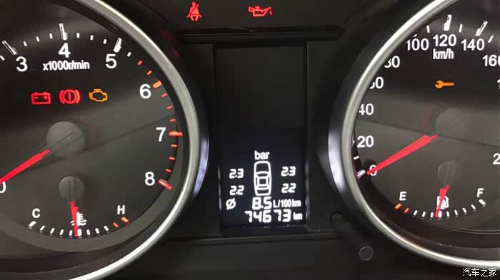

这个是我的当前行驶里程 4年7万4千公里。
这是我的车进气三通位置....没有任何油渍(没有做任何清洁,也没有拧那个抱箍,特意拆除了之前的隔热棉
后记:为了证实我的观点,我特意询问了一下这4年来改过进气的部分车友。没有任何一例漏油的情况发生。看来涡轮中招的几率还是不大。后来我拆开泄压阀和相关部位管道用纸巾检查了一下。也没有任何油印的产生。到此为止。渗油的问题完美解决。欢迎更多车友交流探讨。相信我。就像我说的,问题不找根源。就只是拧紧抱箍,问题是根本无法解决的。
