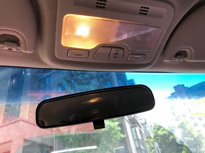

顶灯,右边挂了

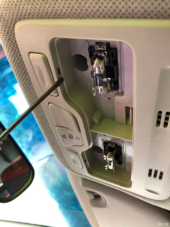

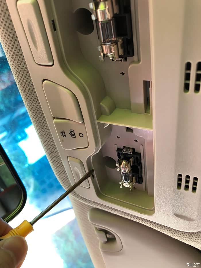

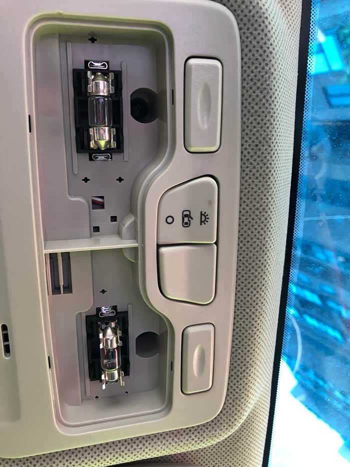

从按钮边上的卡扣下螺丝刀,别学沙发王,全爆灯罩的
右边卡扣位置
轻松拆下灯罩,两个十字拧下

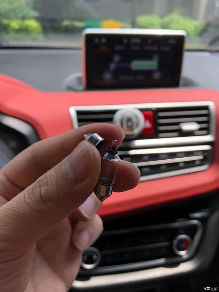

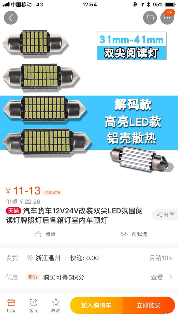

振坏的灯珠,丝没断
某宝上买两只,12V31mm适用我们

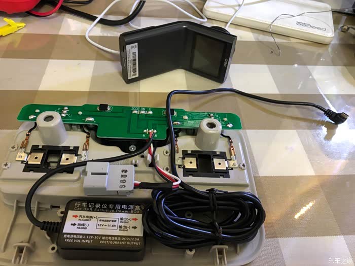

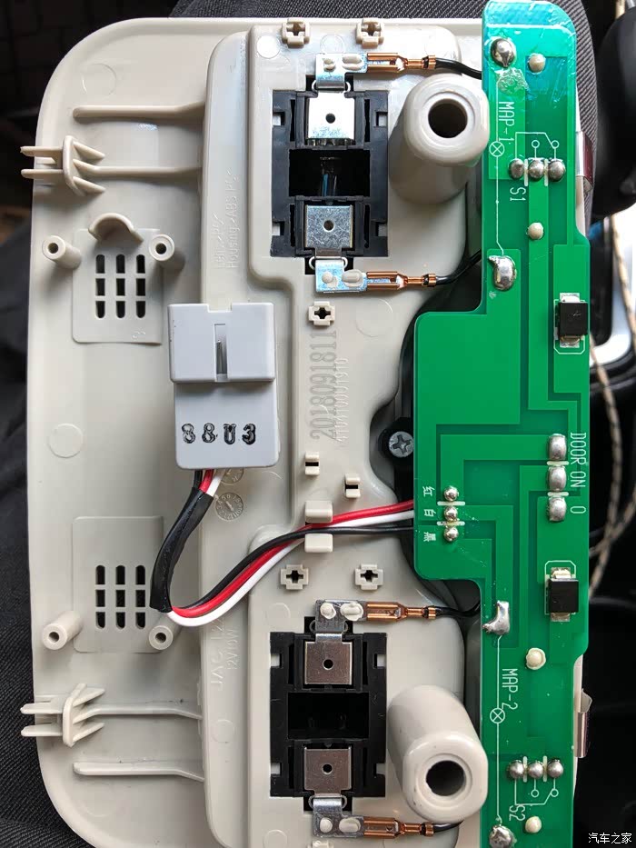

拆下灯具,拿回家改

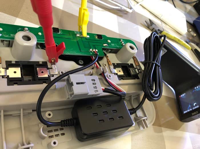

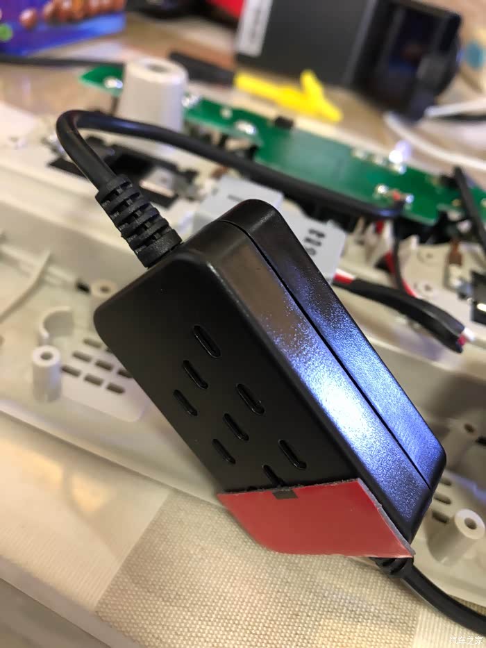

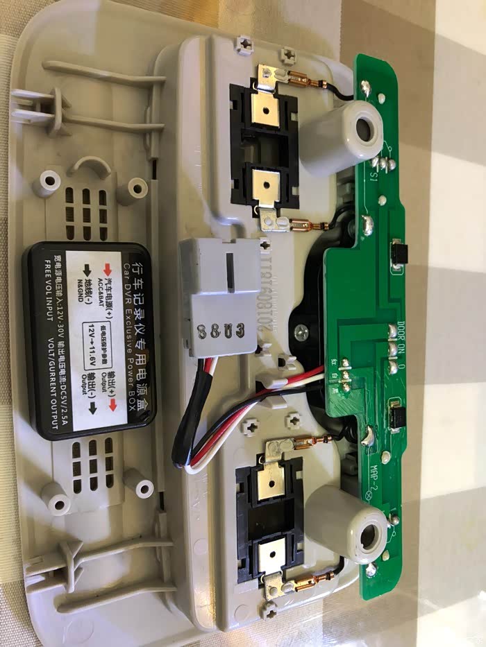

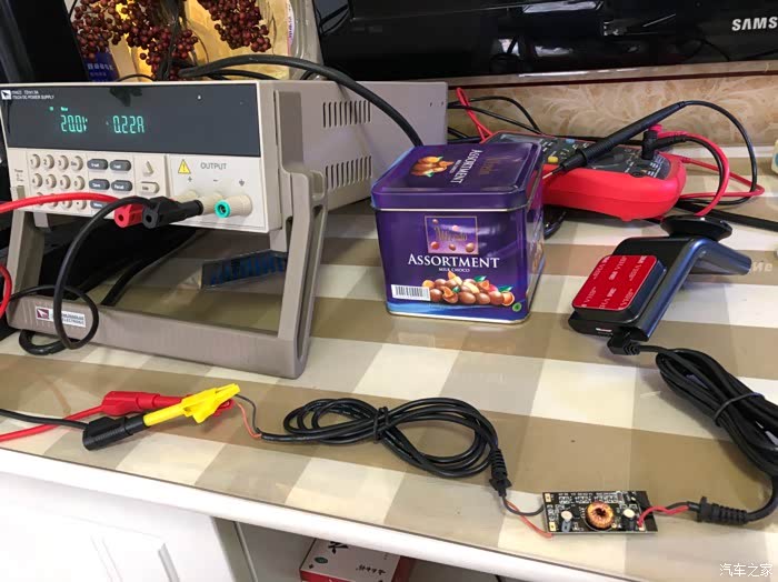

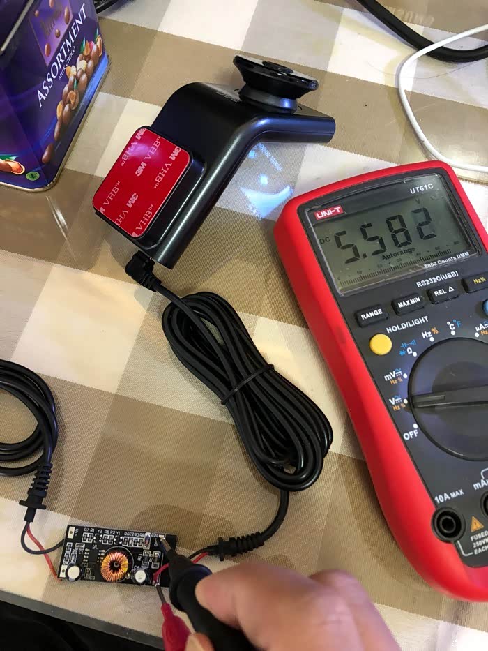

测试降压板+记录仪,耗电3W出头
降压模块输出
这空间简直是给降压模块预留的

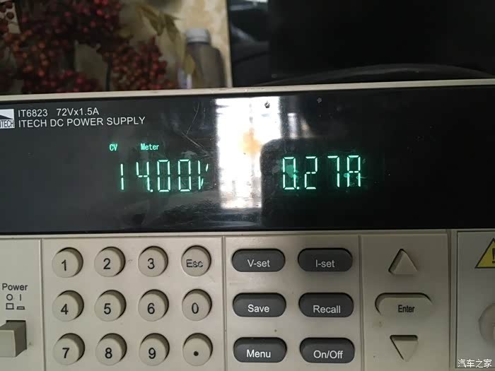

加到20伏测试,正常。电压12伏以下自动关机保护电池不过放

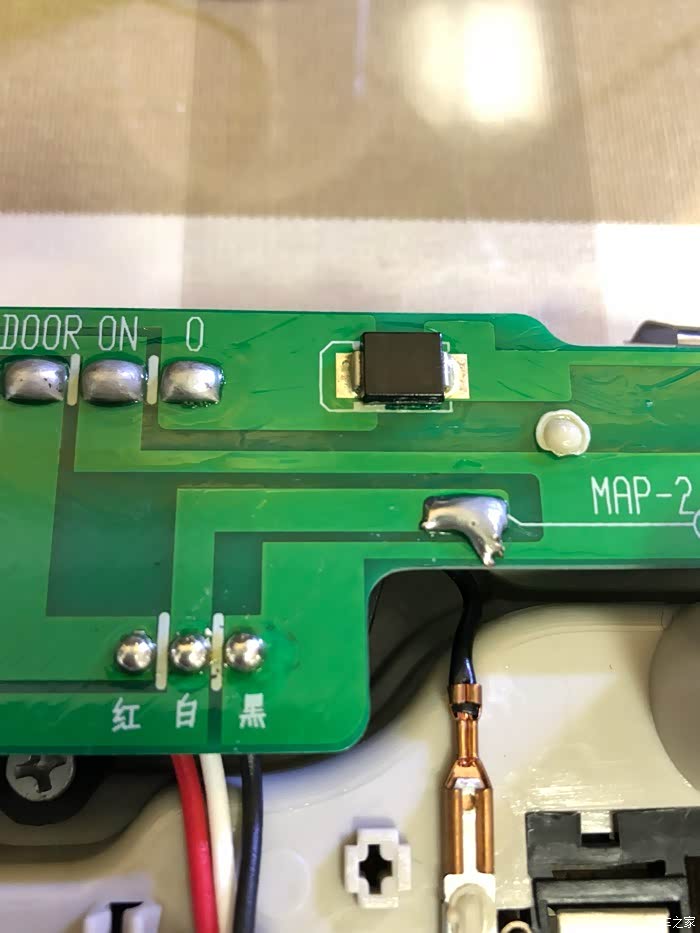

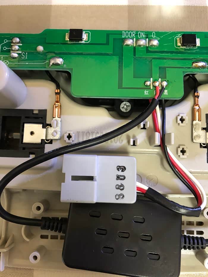

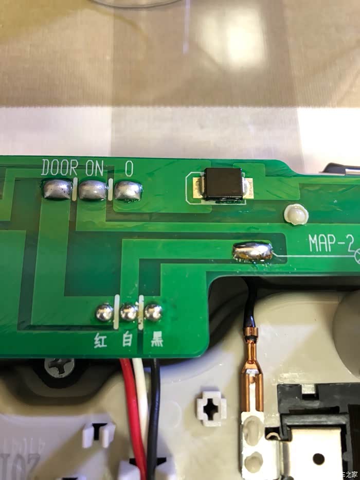

江淮供应商这焊点,简直了……12伏正搭到地,想自燃吗……
强迫症发作,修好焊点……沙发王的焊点也这样子,通病
焊接上记录仪,这焊点,放心,20年老电工了……
加14伏测试OK!
上双面胶固定
盘好线
原路装回

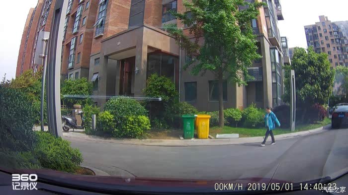

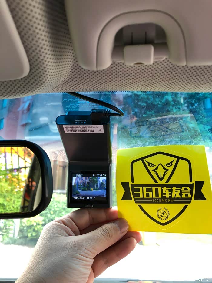

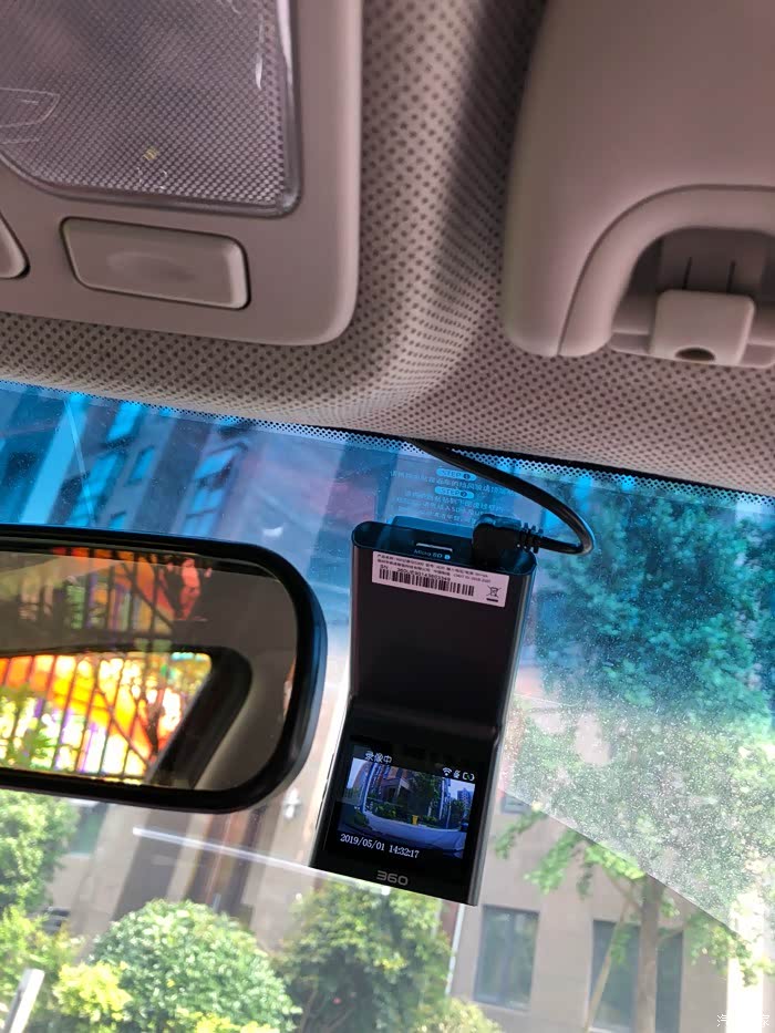

测试成功,360车友标

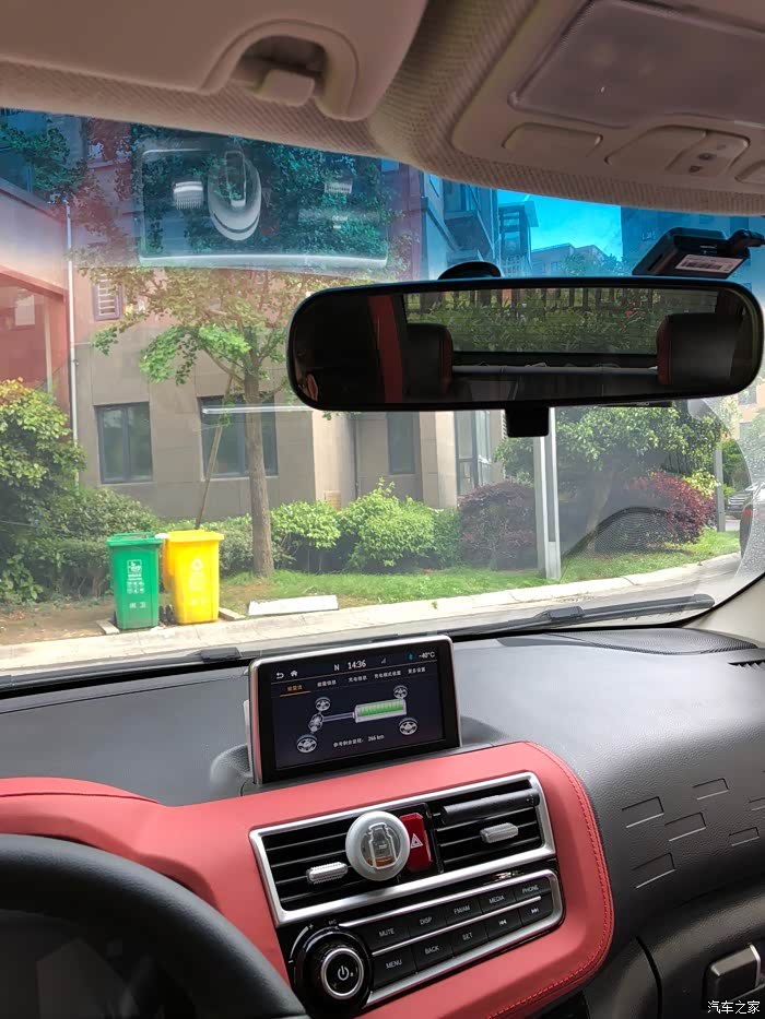

主驾视角,不档视线
效果
