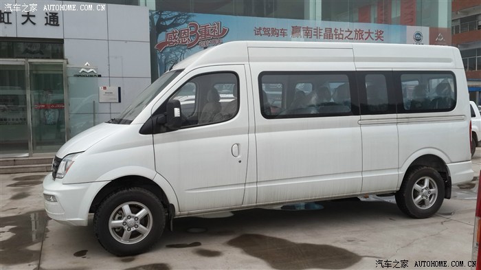

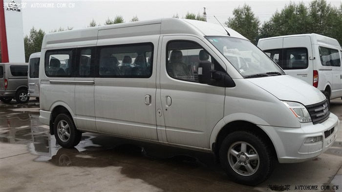

上汽大通V80尚杰版长轴中顶改装骑行保障车,变身旅居车

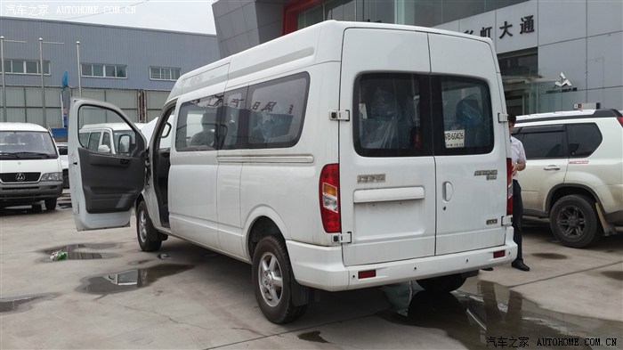

楼主所在的公司因为老板爱骑行,又苦于一些好玩的地方太远,所以要买一辆车拉自行车和设备,选车也是看了好多,全顺当时基本上就要订了,因为低配车后排空调被简配,高配车价格高,而且拆掉座位后空间不合理就放弃了,江淮的星锐空间够大,可是保有量不大,九龙汽车也是同样的问题,而且车型不喜欢。

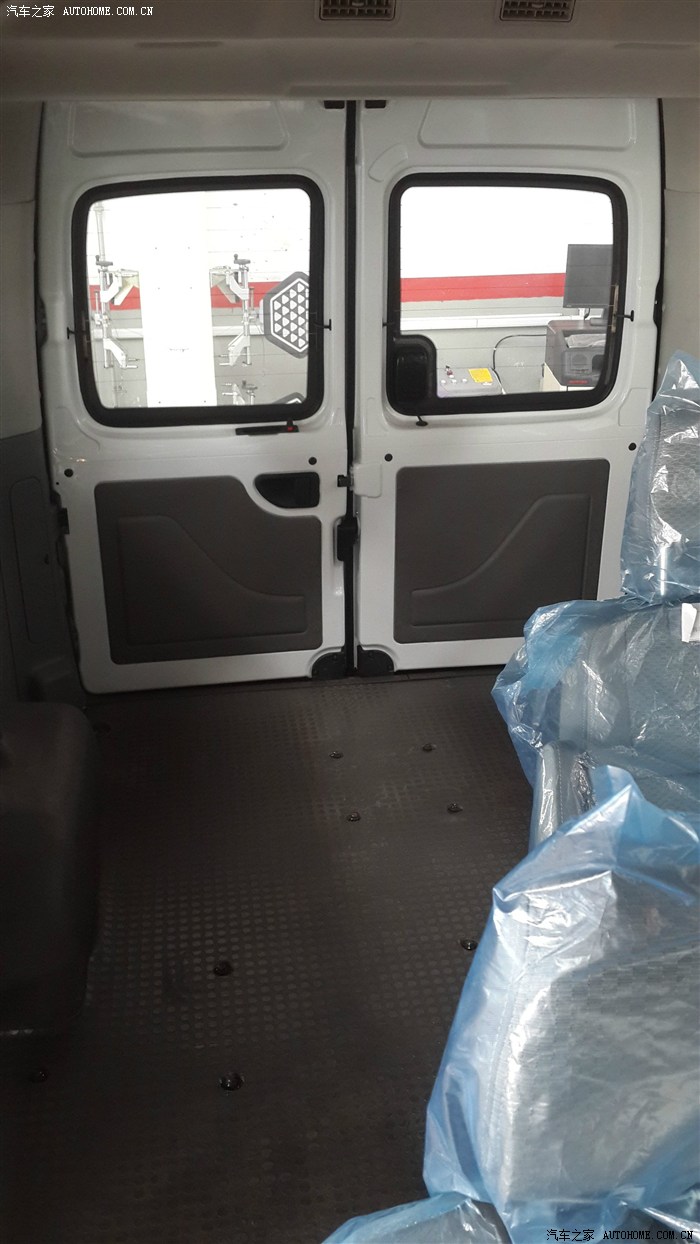

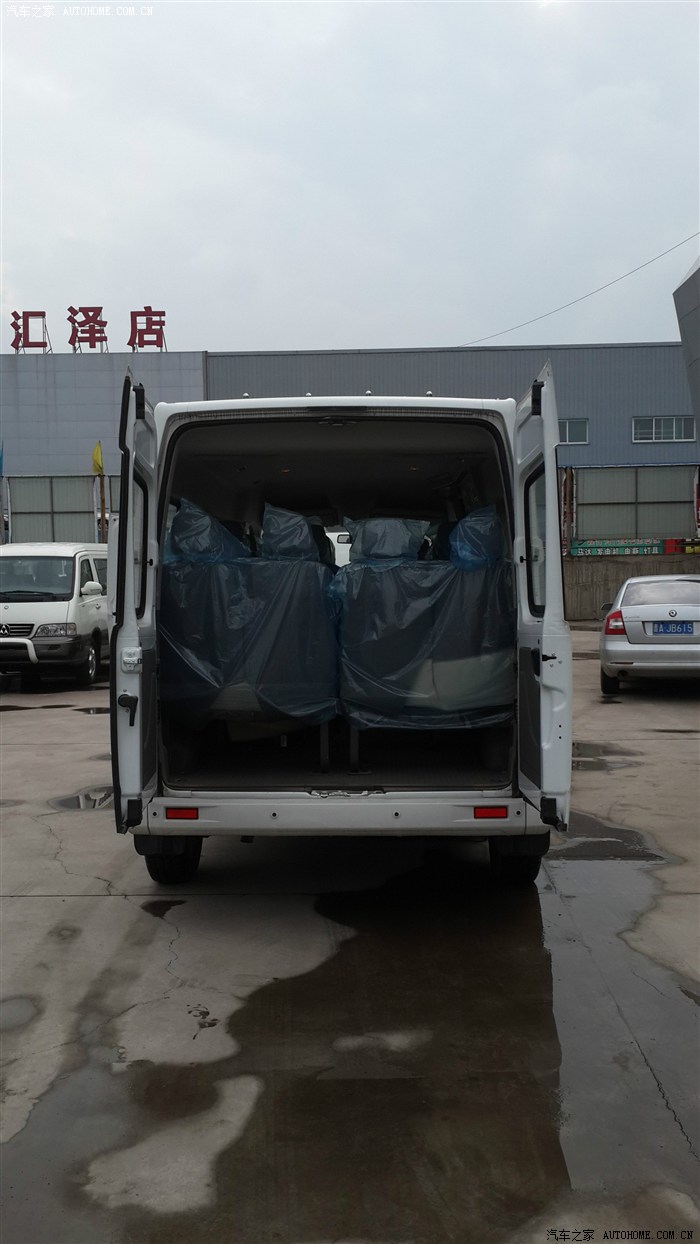

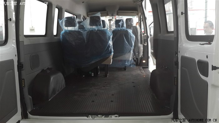

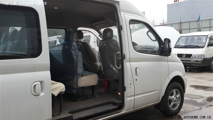

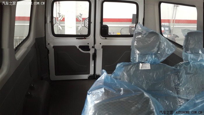

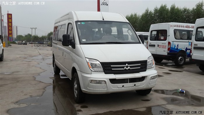

最后上汽大通V8015座商杰脱颖而出,经过和销售协商,厂家出7座的合格证,拆掉后排8个座位,这样后排就空出来200CM左右的位置。能上蓝牌,C1驾驶证也能开了~

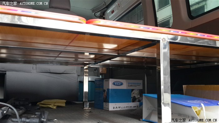

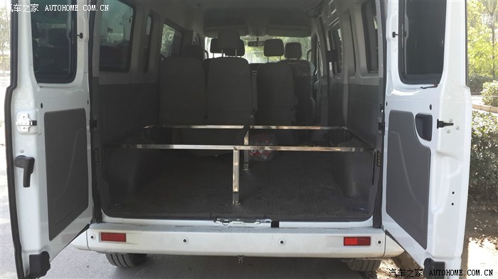

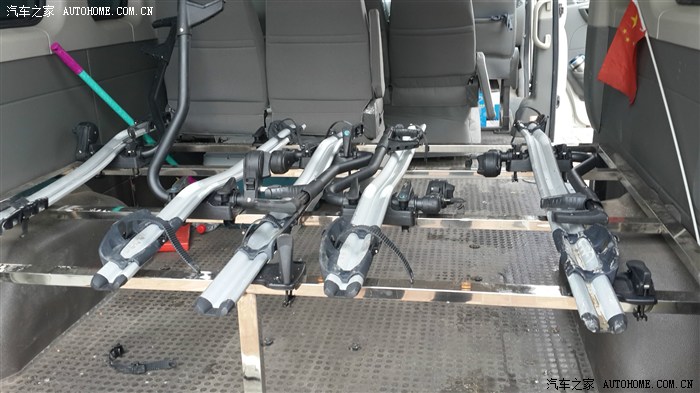

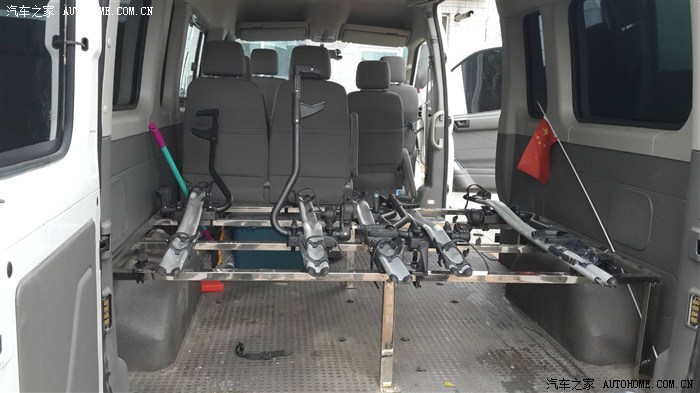

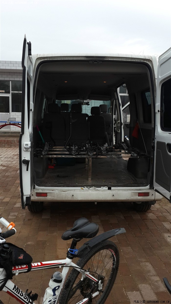

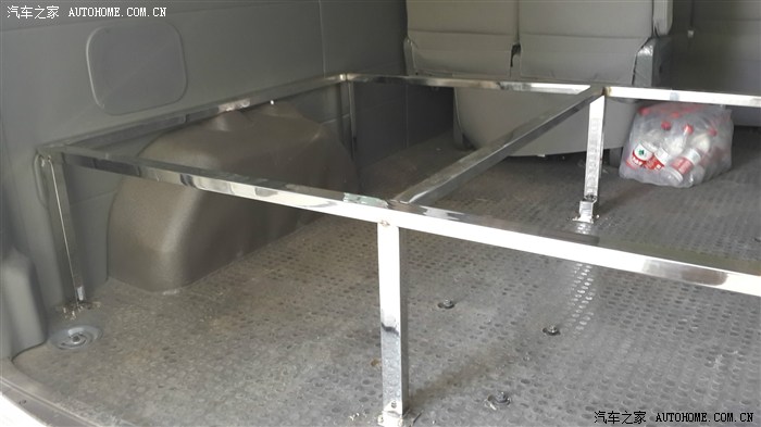

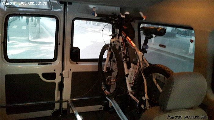

改装方案很快就开始实施了,从轮眉上方起架子,高40CM(内经)宽175CM长115CM外径不锈钢长方管焊架。350米(必须是长方40X25,不然自行车架卡扣卡不住)

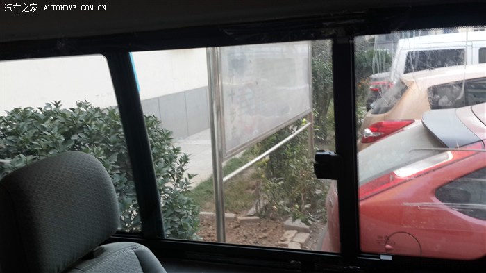

改装了左侧的车窗,可开的车窗更人性化,1495米连工带料。

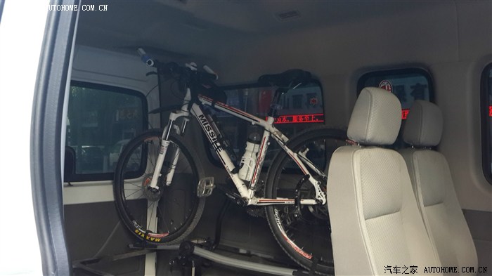

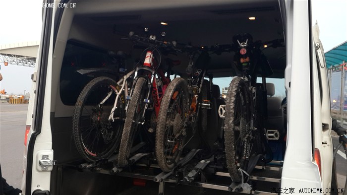

我的自行车放上去高度和宽度正合适,但如果要放5辆车就要前后放,横杆少了两条。

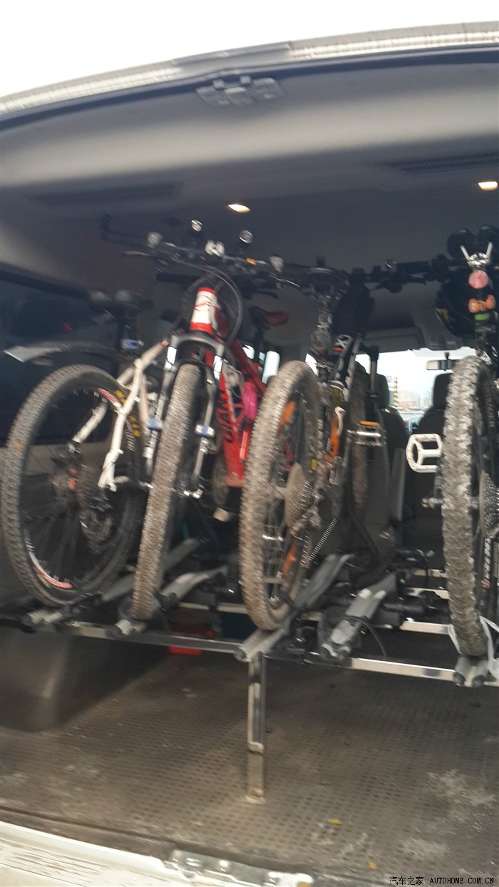

放上5个车架的效果

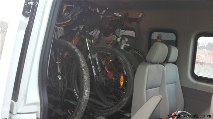

放上4辆车的效果,(放5辆需要技术)

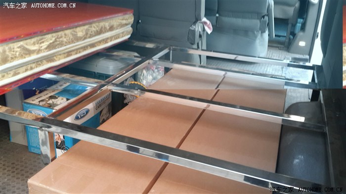

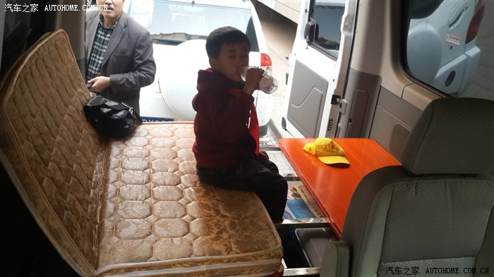

为了拓展保障车的实用性,我有设计了载货模式(下图)

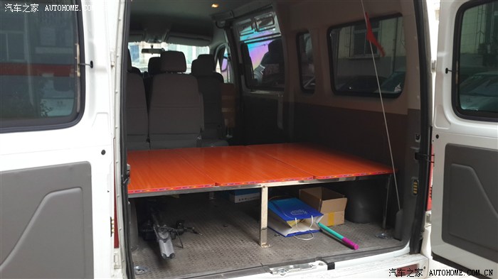

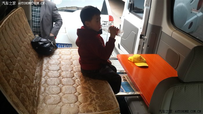

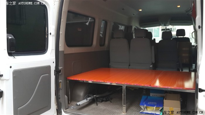

买了三张60X120的桌面,放上去正合适,也很卡位。25米一张

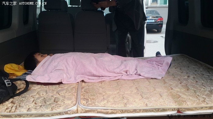

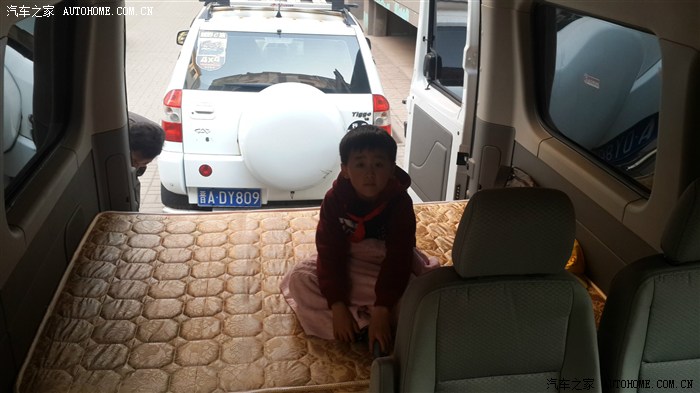

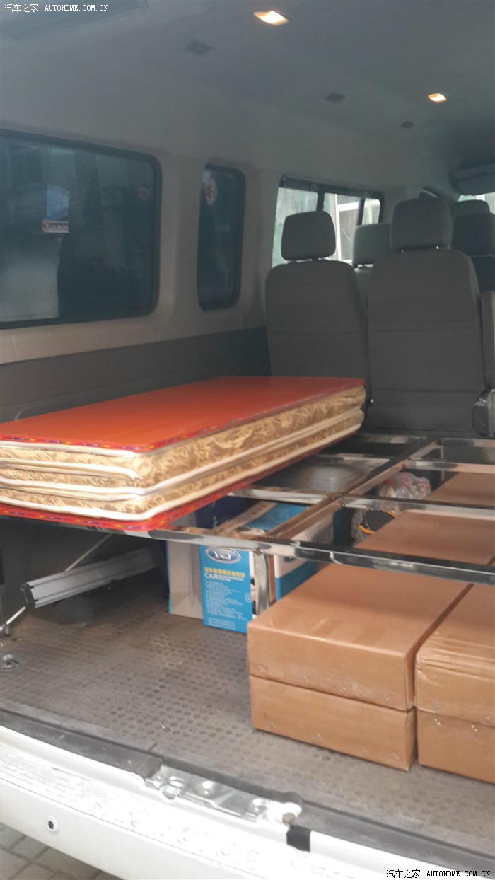

之后定做了一个3折叠床垫350米,这样就实现了车床模式!
垫子折叠起来,桌面分开之后就实现了沙发+茶几的模式!
我的大通实现了4为一体终极变身,今天订购的车窗帘回来了,嘿嘿,有了床有了窗帘能做很多事的,(你们懂得)

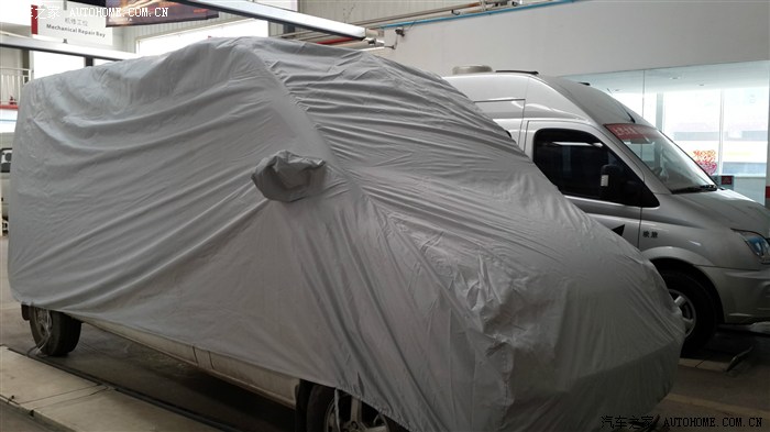

最后不得不吐槽一下大通的导航,放上卡不能用,说是要厂家注册的卡才行,果断换掉!增加倒车影像!另外还装了行车记录仪,车衣。
