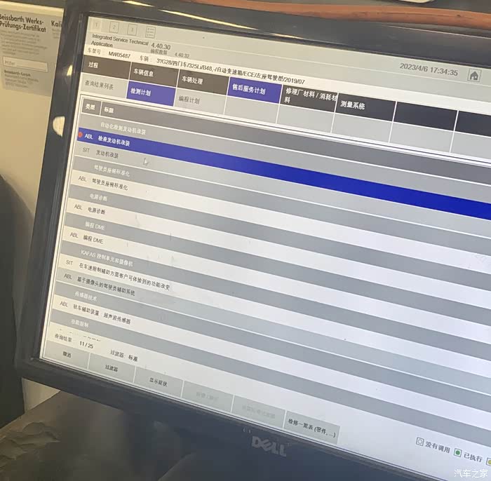

五万多公里的时候亮故障灯了,以为是刷一阶之后老去崩人把发动机崩坏了,第一次见这玩意儿,内心慌的一匹。
自己读了一下故障码,参见上图最后一条,第一次亮灯的故障码读出来是蒸发排放系统检测到泄露,看来不是发动机坏了,然后就不怎么慌了。
去4S检查了一遍,说是油箱盖没拧紧导致漏气了,所以亮故障灯了。之后油箱盖就有了这个提示,非常贴心。

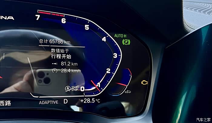

大概6万多公里的时候又亮了故障灯,故障码详见上面那个图,亮了一个多月才去修。
这次坏的主动进气格栅导致的亮故障灯,我们车友群里很多人都坏过这玩意,这个进气格栅分上下两部分,上半部分坏了的话在4S修得4千左右,下半部分就便宜多了,我印象中是2580块钱,在包内坏了可以索赔,免费更换。

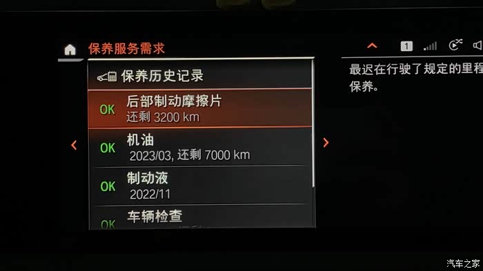

7万公里的时候提示后刹车片快不行了,然后就买了刹车片去换,结果看了看刹车片还挺厚的,再仔细排查,是刹车的那根传感线磨坏了,他们说是我托底把线给怼了,然后就磨损坏了就报警了,实际只是线坏了,片没事。
这根线在4S卖四五百块钱,我在网上买的40块钱,用起来都一样,售价差距就是这么大。

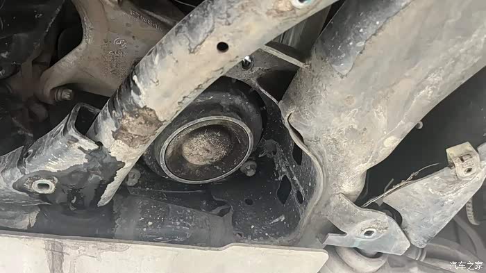

这是我从洛克之路回来没多久,机脚垫就塌了,里面的油漏没了,只能换新的,当时是10万9千多公里,更换这个需要大几千,其中包括33个工时费。
跟机脚垫一块坏的是后差速器油封,开始渗油了,还没渗太厉害,提前换了,这个也得几千块钱,包括27个工时费。

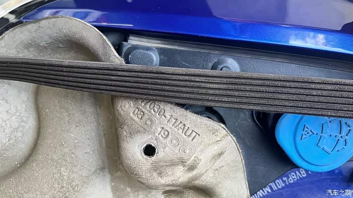

这是发动机引擎舱里那根皮带,4S总是推荐换,说了好几次,我也没在他们那换。
最后在11万公里的时候,自己买了根皮带换了,在4S这根皮带+涨紧轮卖2千多,在外面改装店卖1千多,我没换涨紧轮只换了根皮带,只花了200块钱。

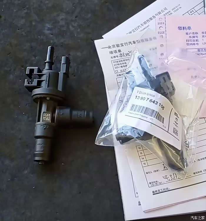

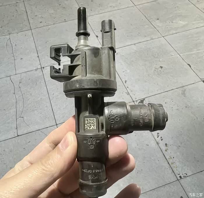

这个是13万多公里的时候,行车电脑读出故障码了,当时在内蒙加了两箱很便宜的油,不知道是哪的问题,就去4S检查,跟我说电磁阀坏了。
这玩意4S换一个两千块钱,在外面千八百的也能换。
