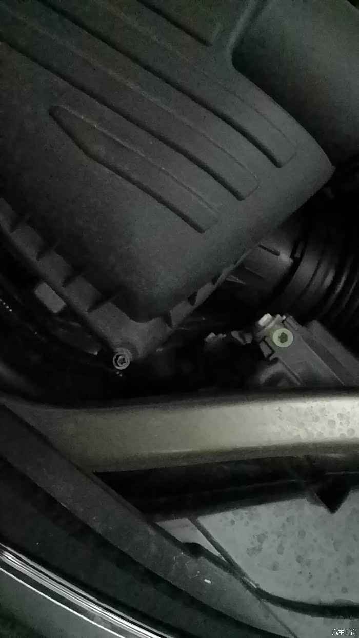

1、自己换灯,因为操作空间较小,一定要有耐心,肯定能装的好,相信自己!手小或者让媳妇操作更好;
2、左大灯先把保险盒子取下,操作空间稍微能大一些。然后把原车灯线头取下(注意有个qia子,qia子弄开稍微用点力),再旋转取灯泡;
3、右大灯则是先旋转取下灯泡,再把线头取下也是有卡子,右车灯空间更小需要有耐心。。
4、注意原车线较短,不要猛用力拉扯。先试好灯再把灯装好!

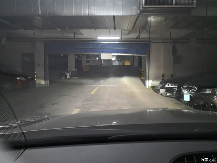

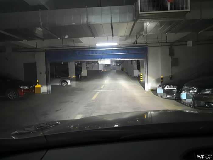

改之前近光
改之后近光

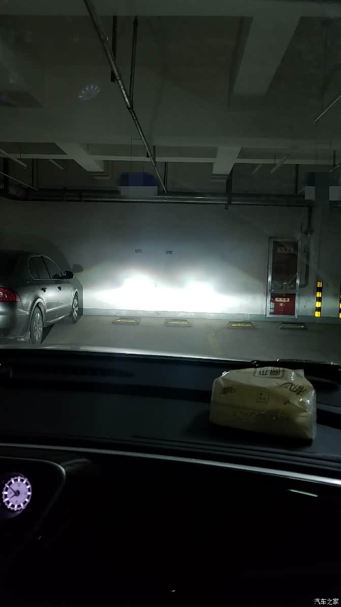

改之后远光

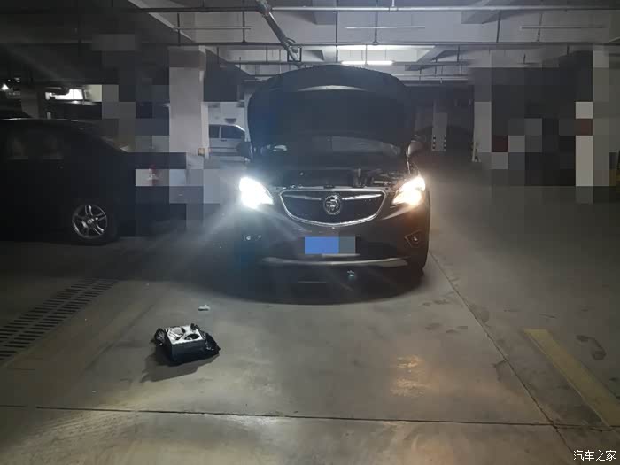

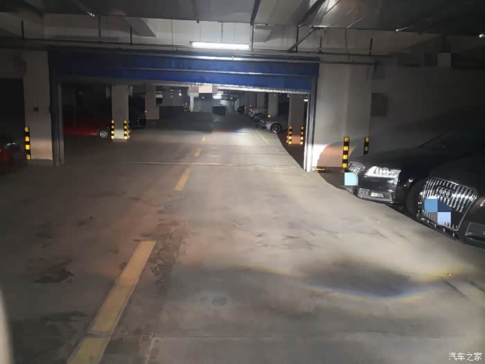

右改后对比
右改后对比

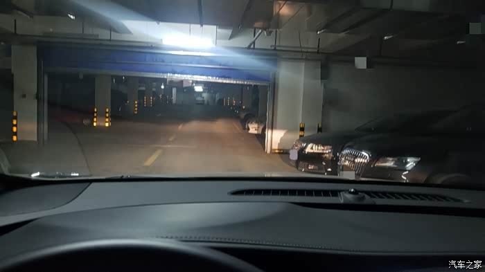

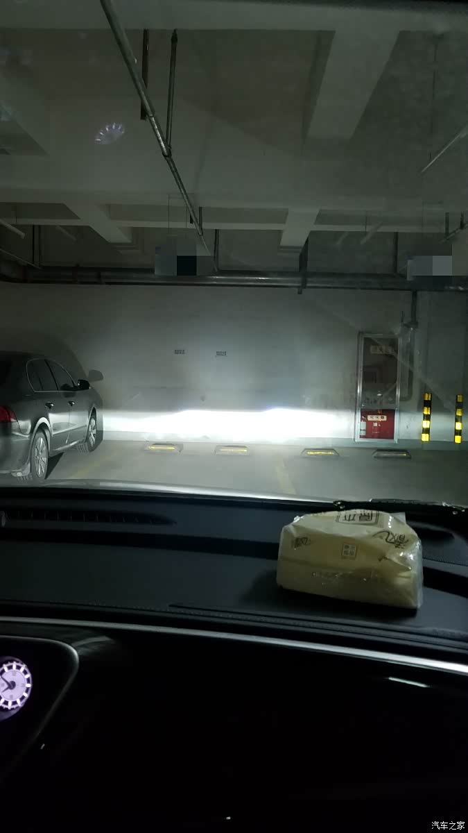

改之后近光切线
改之后远光切线

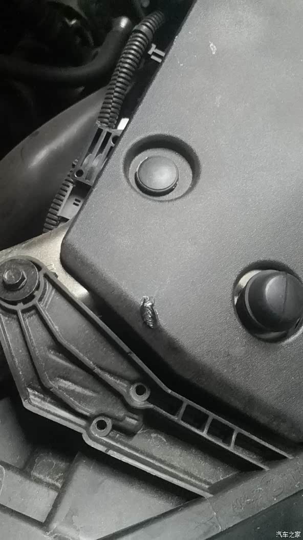

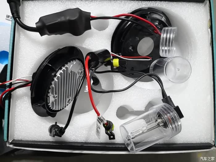

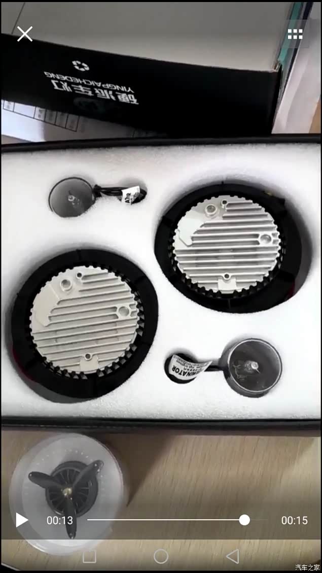

三、总结:灯和安定器实物图,试验时不要把氙气大灯放在塑料件上,以免烫伤。感谢某宝卖家热情指导,而且发了指导教程,微信一对一指导,还送了小礼物!强烈推荐!最后如果自己实在不想动手,也可以找修车店花点小钱帮忙搞定
! 求版主she精啊
! 求版主she精啊
不要试验的时候把灯放在塑料件上,以免烫坏,我的稍微烫了一下,心疼啊
安定器和氙气灯泡
卖家送了小礼物
做工不错
