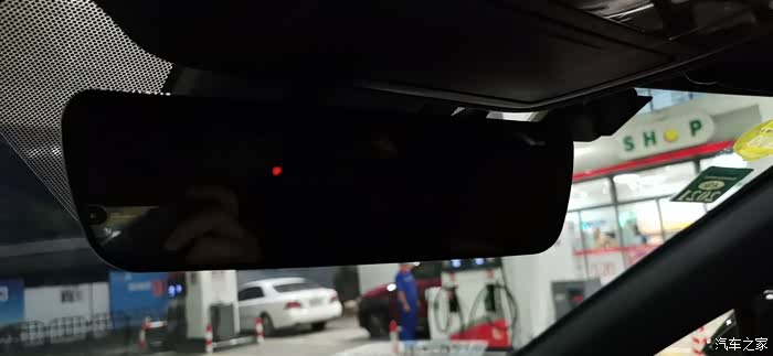

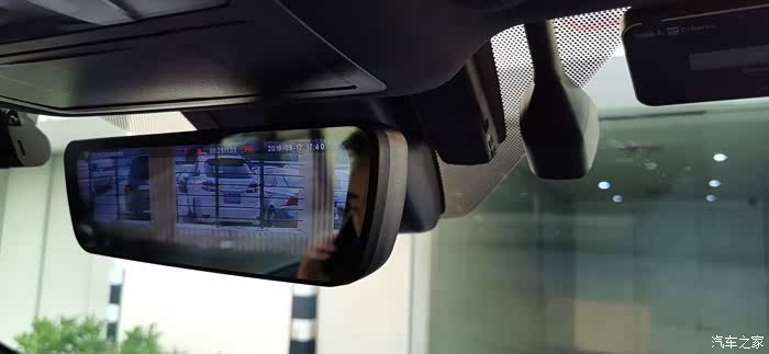

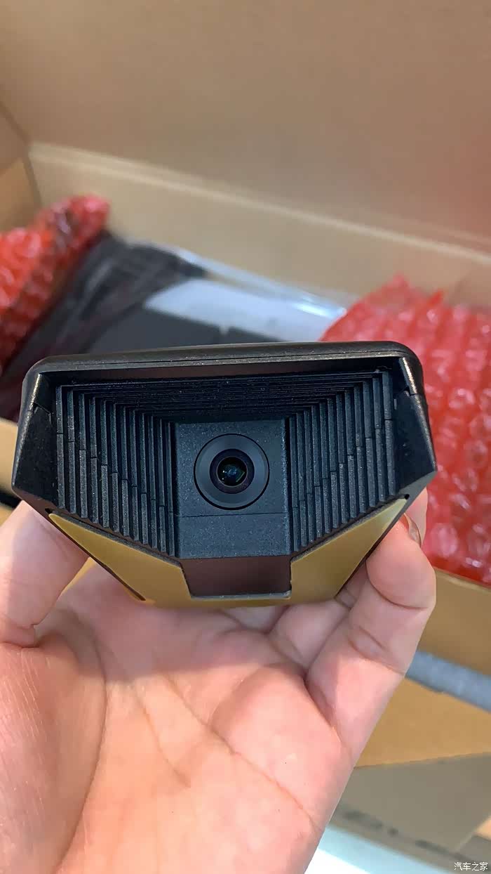

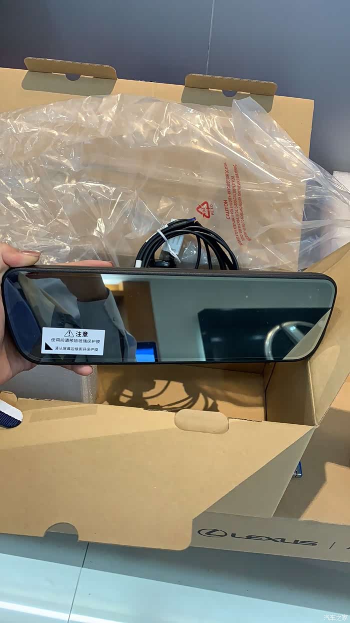

最感兴趣的是这个流媒体 有的VV7的感觉
镜子+屏幕
后面摄像头

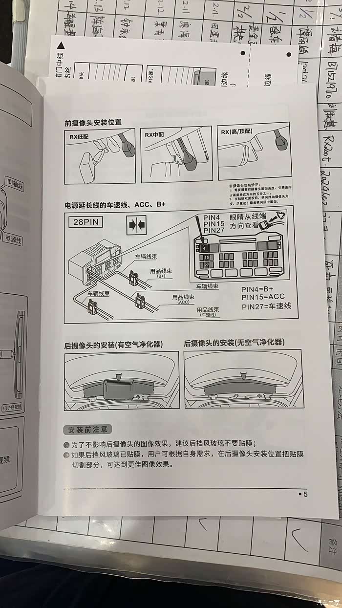

前后摄像头安装的位置

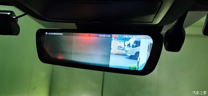

安装后的效果图

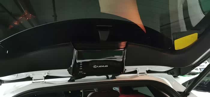

后面的是贴在中间的位置,后窗如果贴了膜要撕一个梯形出来
中间有线...这个没有办法

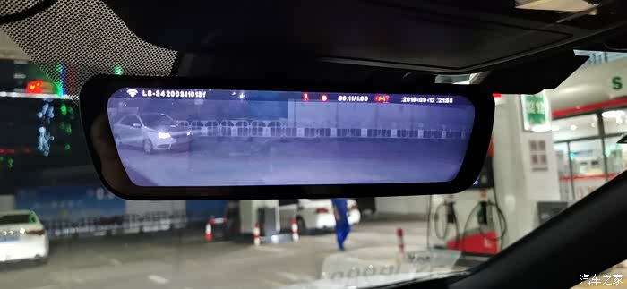

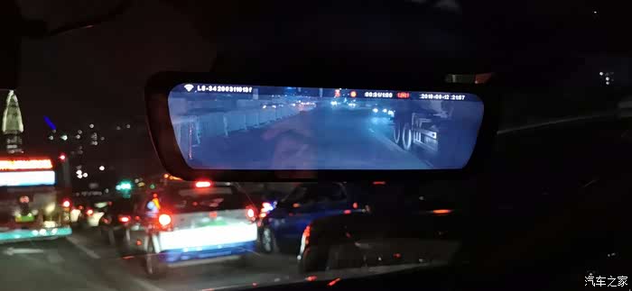

晚上效果还是相当不错的 无路灯的情况下

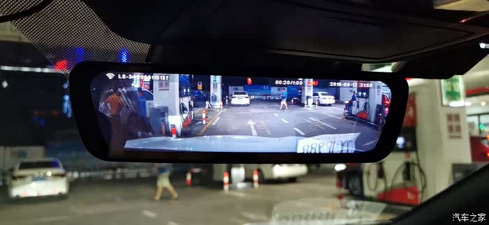

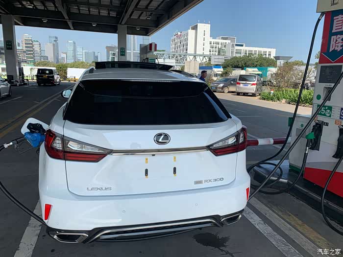

晚上效果 在油站有灯的情况下
正面
关掉后正常镜子使用 无任何问题
中间安装没有看,不过之前已经上图册了 安装不难需要拆中控屏幕
流媒体自带前后行程记录仪 后面是都是1080 清晰度其实非常可以了 延时机会不存在
前后都是自带行车记录仪 前后都能自动记录 停车也可以有记录 车晃动也能记录 记录时间可以调整1/2/3分钟。因为前后都会记录所以我换了一个大一点内存的卡相对会好一点 原厂16G也是够用的。
流媒体能根据车外光线变化而变化 也不太伤眼睛
视频角度上下可以手动调整
可以看到后车人员在车内打电话抠鼻屎啥的...
中秋出去玩,后排座了3人,完全挡住了视线,流媒体完美解决这个问题。
4S精品首推这个产品 真的是好用~

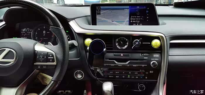

我买的是运动版 原厂有了 不过这个是15W的,原厂应该只有5W吧?有人有研究吗?换了会不会充电快?
这个不打算换了...我也不用...介绍一下...
这个目前没有人安装 不清楚是不是能支持15W的所以暂时不推荐

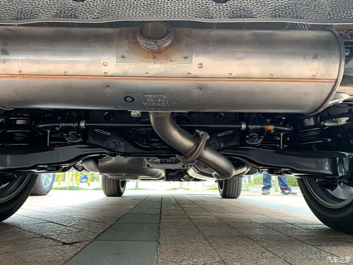

现在发现的问题是国6的车型因为排气问题导致设计有缺陷
在加速的时候会有口哨声音
我们改装群以联系4S售后经理去和厂家进行沟通!敬请关注

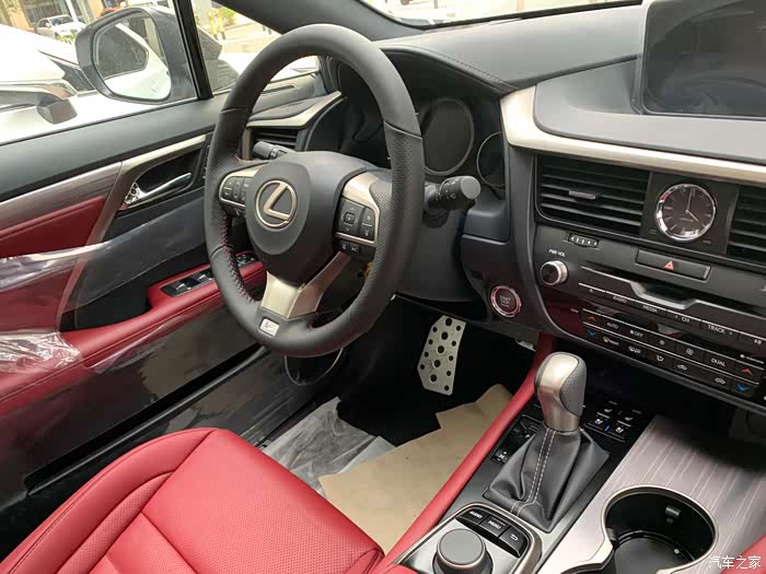

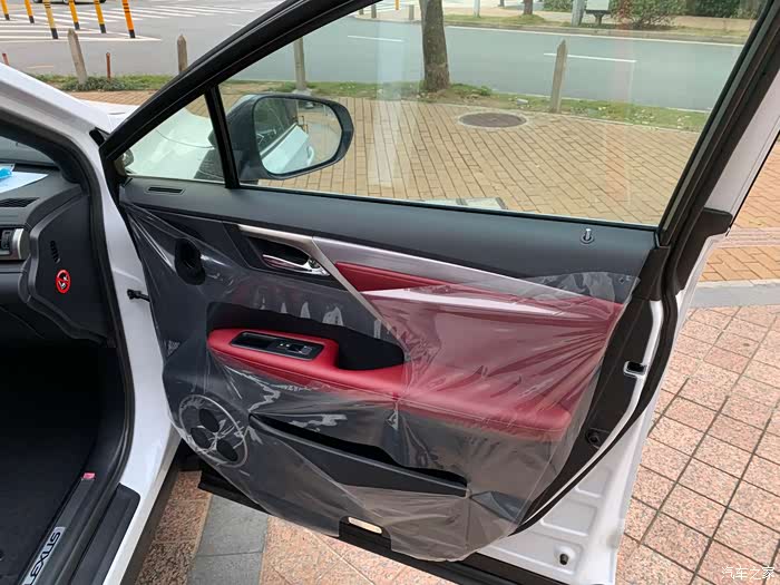

查看车漆
确定轮毂无损坏
看看下面干不干净
就随便看下

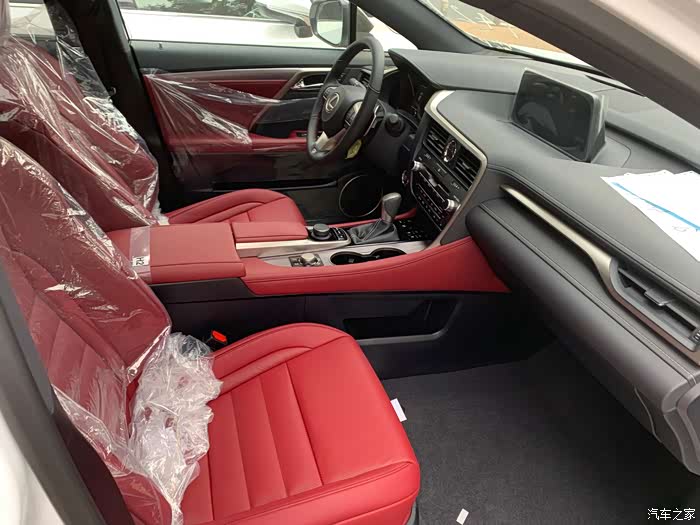

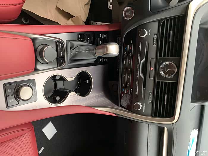

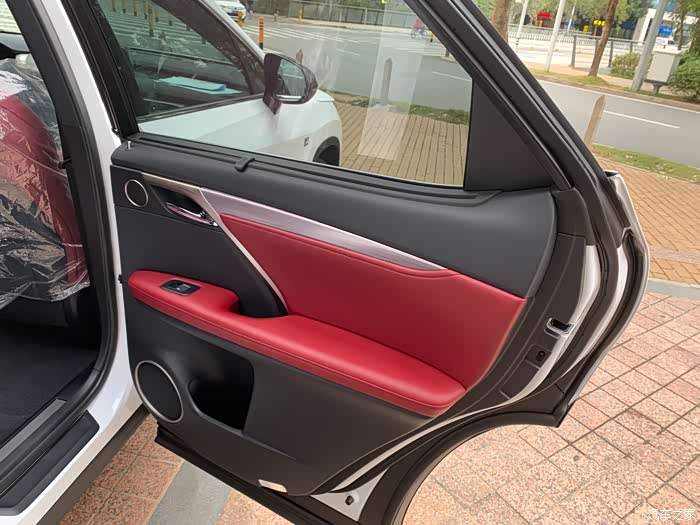

内饰骚红
红色还是性感
到处都是套子
新车也不送油
第一口油

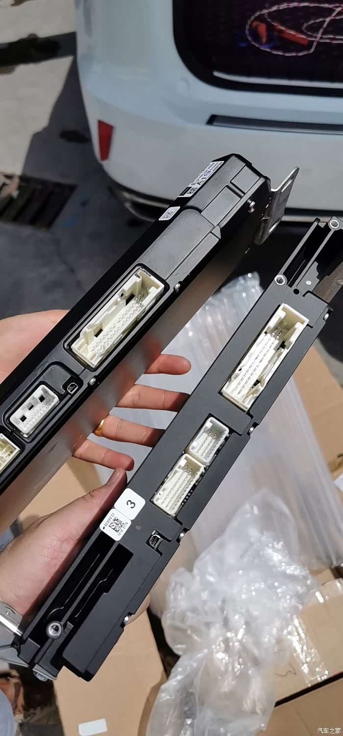

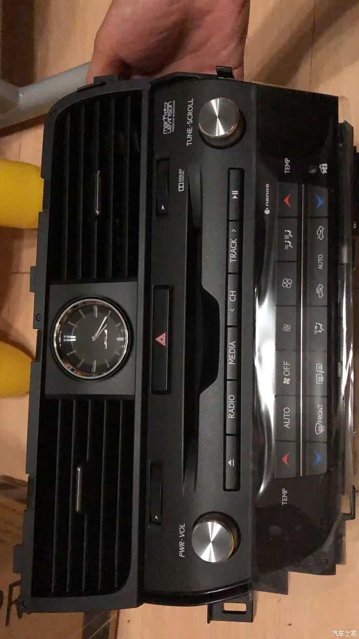

大马克主机 (推荐指数★★★★★)
国行是支持硬盘 nanom的空调 实时路况

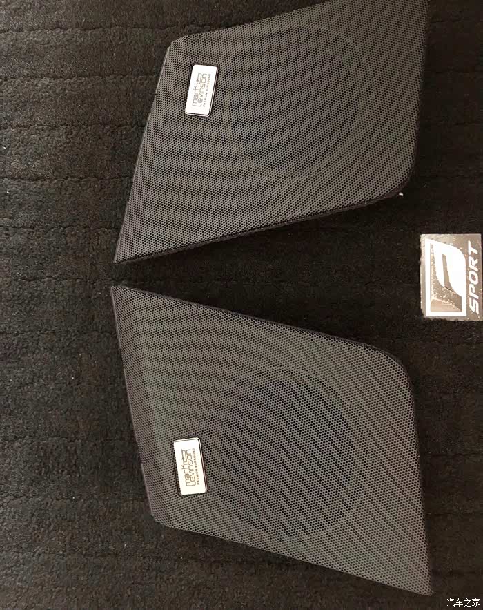

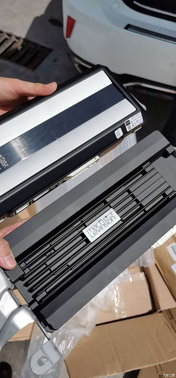

对比一下大马克功放和小马克功放
侧面

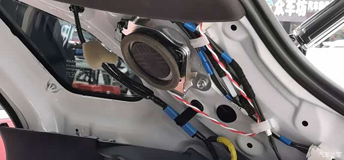

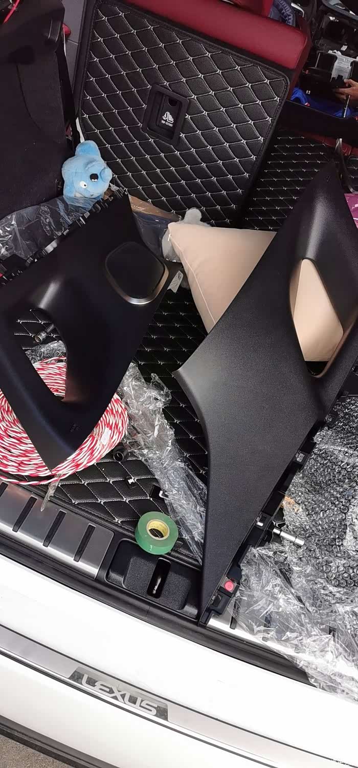

C柱喇叭 小马克只有13个喇叭 大马克有15个 后排环绕更好
小马克后排是感觉没有什么声音的
安装C柱喇叭后 立马不同了
小马克后排是感觉没有什么声音的
安装C柱喇叭后 立马不同了
C柱罩子对比
A柱左右两边的喇叭罩子

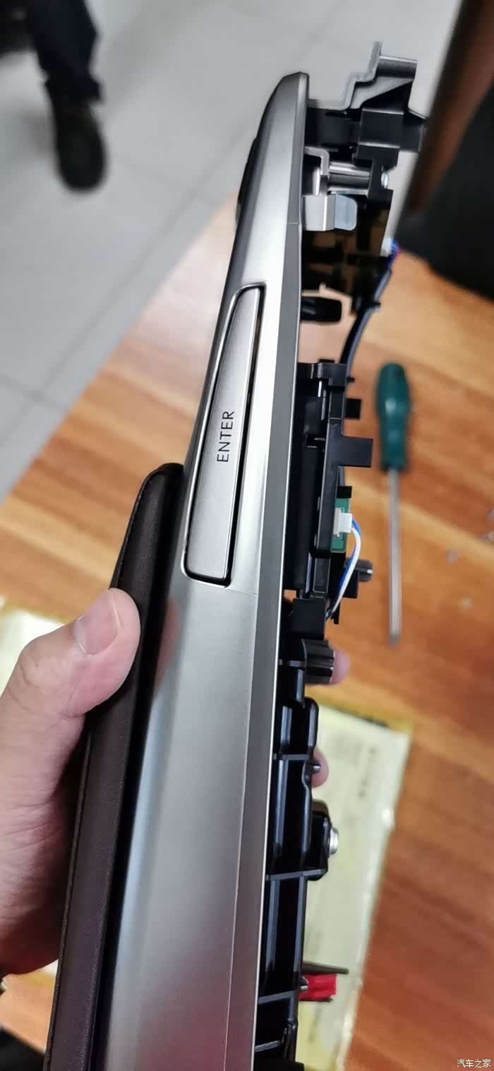

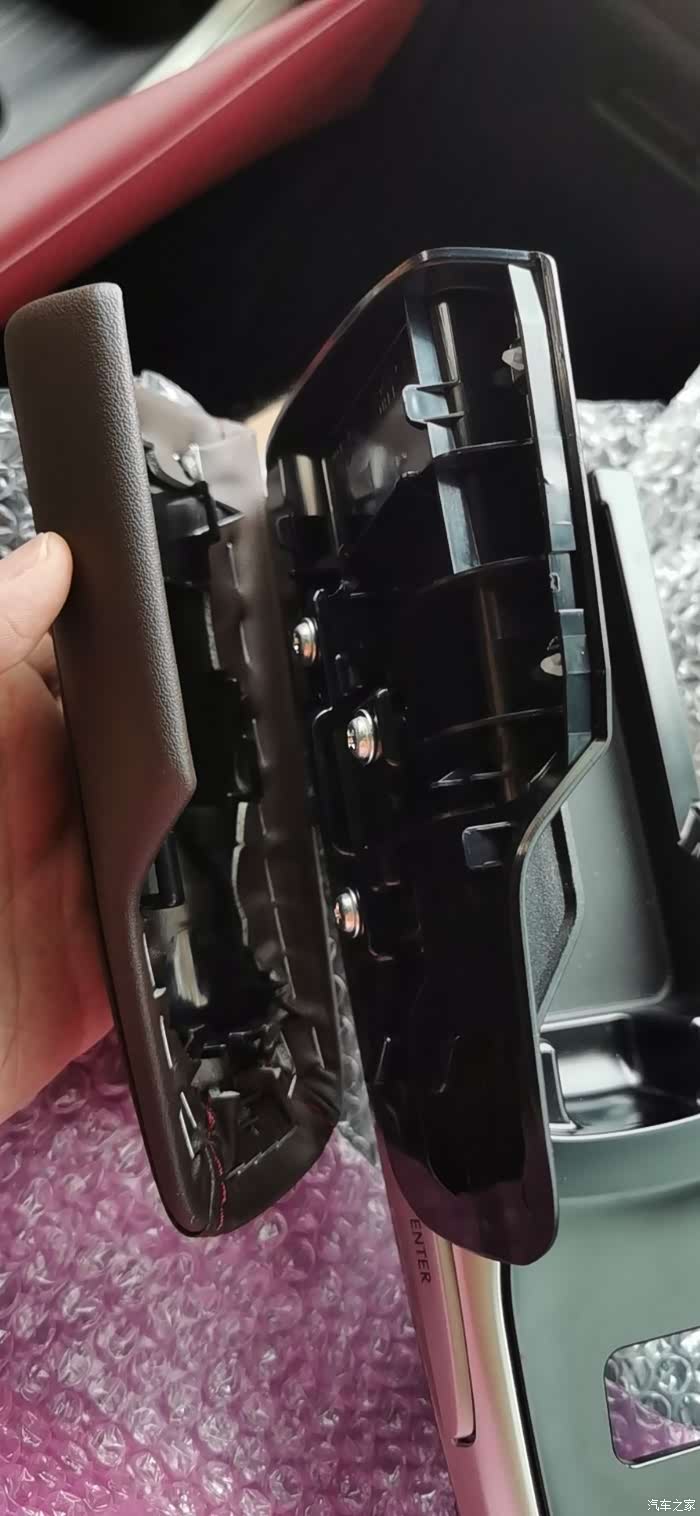

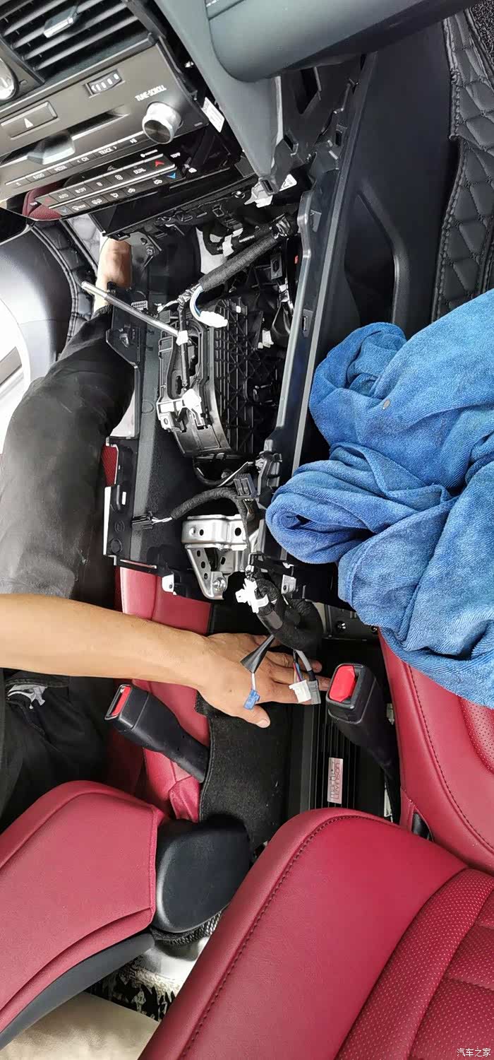

拆上面的小面包更换
拆 拆 拆 各种拆
难受
难受

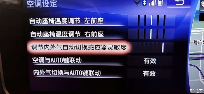

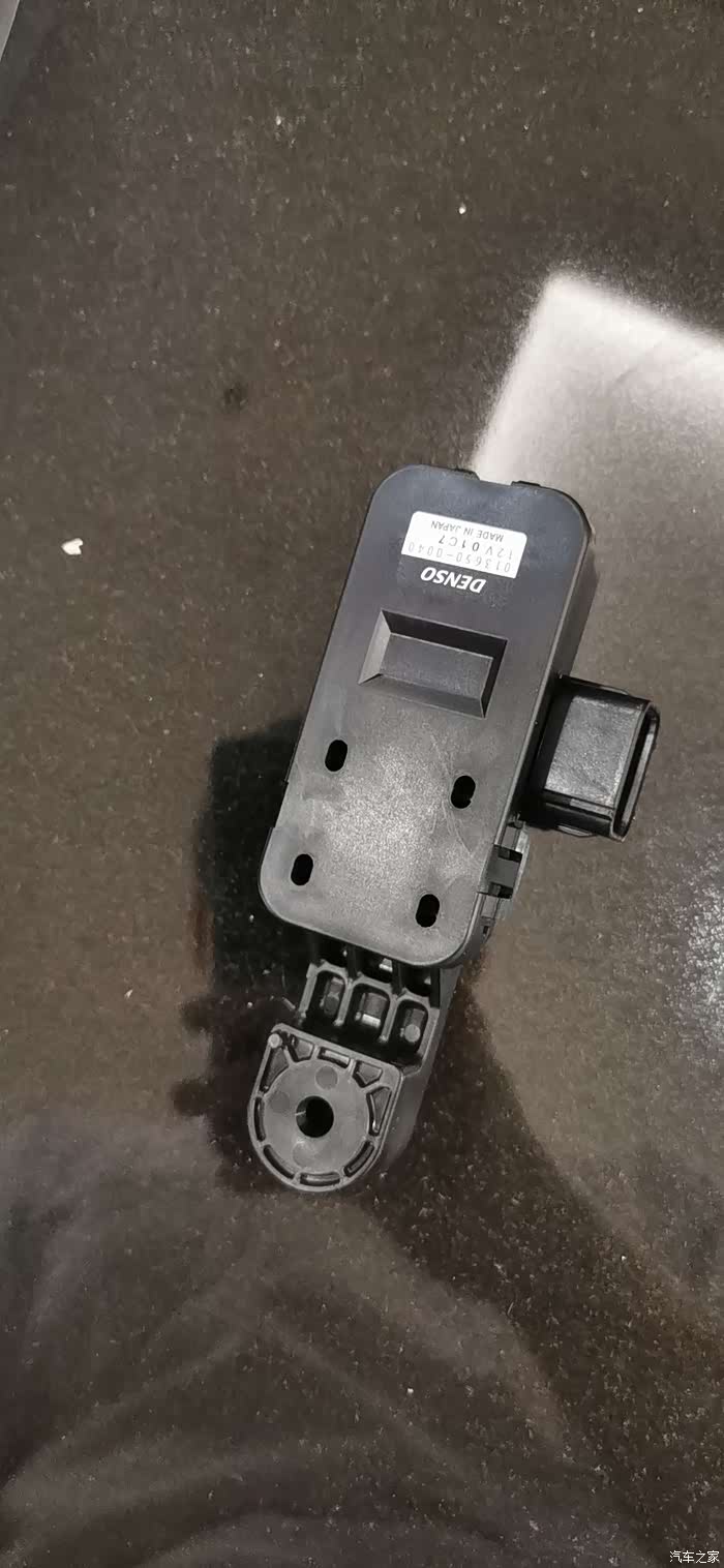

换了大马克后会有一个自动内外循环的功能 我觉得钱都花了 不能没有啊
研究了一段时间 有车友安装了可以用 我便马上安装了~
这个探测器用的时候是内循环灯和auto的灯要一起亮 在探测器感应到外面空气很好的时候会转换成auto和外循环(这个2个灯是不会一起亮的,加了这个感应器后会这样,表示安装成功!)

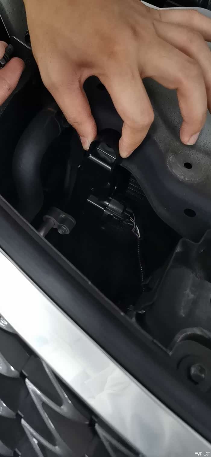

这个是烟雾探测器 这个东西不贵 原厂很容易订到 安装也容易 自己搞2分钟就可以搞定
(推荐指数★★★★★)
便宜 好用 好安装
(推荐指数★★★★★)
便宜 好用 好安装
原车自带插头,我是这边被简配了! 找个螺丝固定即可 都是原位无损安装
这个是调整这个感应器的地方

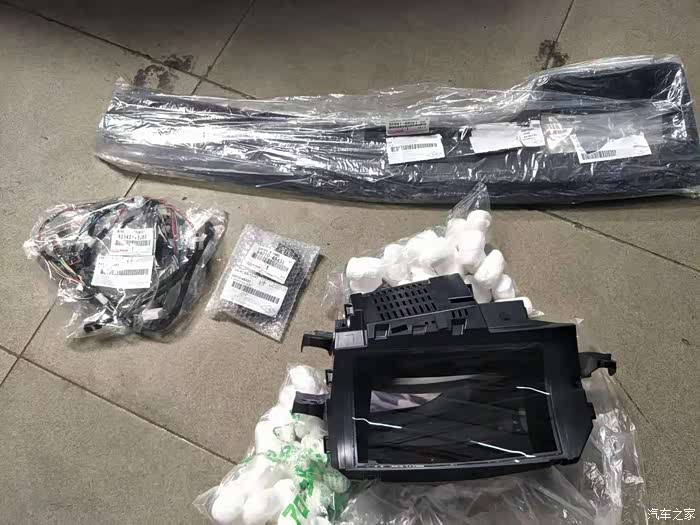

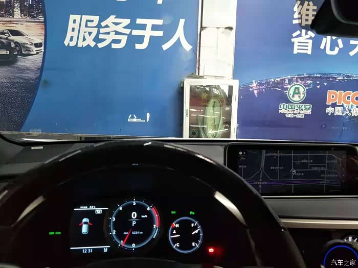

2.1.2升级原厂HUD (推荐指数★★★★★)
这个是买车之前比较想要的一个配置
但是呢 万恶的 雷车不给选配 那没有办法 只能后期加装了
运动车型可以直接安装HUD 就算没有大马克也可以
这个是买车之前比较想要的一个配置
全套HUD的配件
2小时完成~

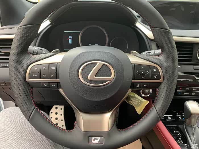

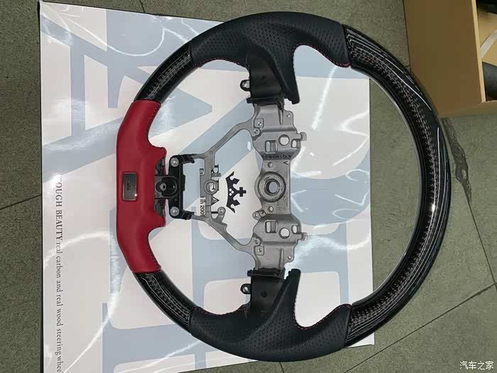

2.2 升级REAL 方向盘 (推荐指数★★★★★)
感谢小新哥帮我搞的REAL 简直无敌 在买车之前就看到这个东西 简直完美
没有什么别的毛病就是贵...
没有什么别的毛病就是贵...

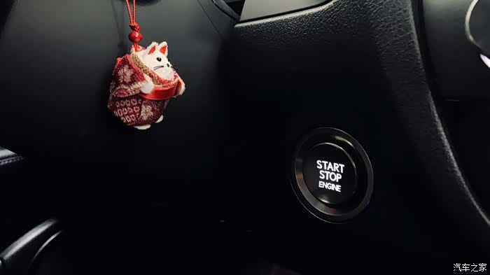

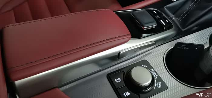

2.3 一键启动 (推荐指数★★★)
我们的一键启动是塑料的 虽然是凸起的 但是效果上还是差点意思
新款的都换了金属凹型的 所以毅然决然的换了
更有质感 更有效果
新款的有呼吸灯效果 不过是软件控制 需要高手去做...
我们改装群已经试验拆过了新款的呼吸灯安装在旧款上 和 旧款一键启动安装在新款车上的效果 并等得出了以上结论

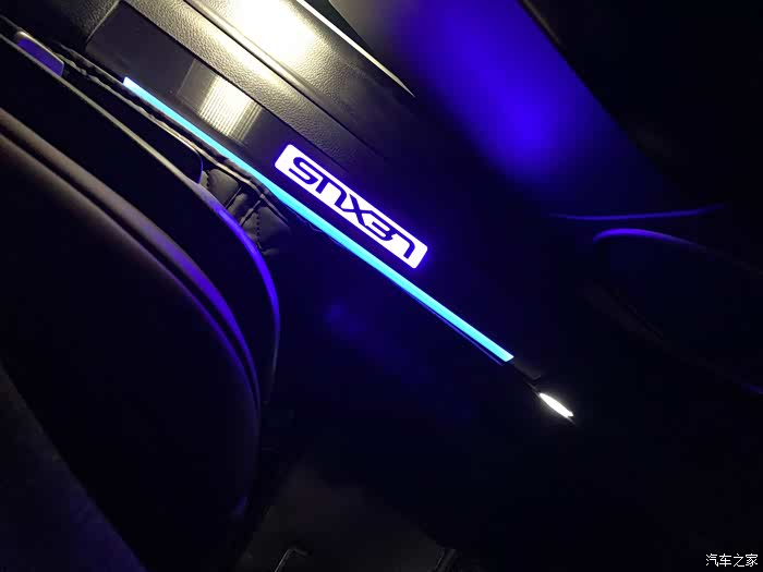

2.4 内饰4S精品 (推荐指数★★★★★)

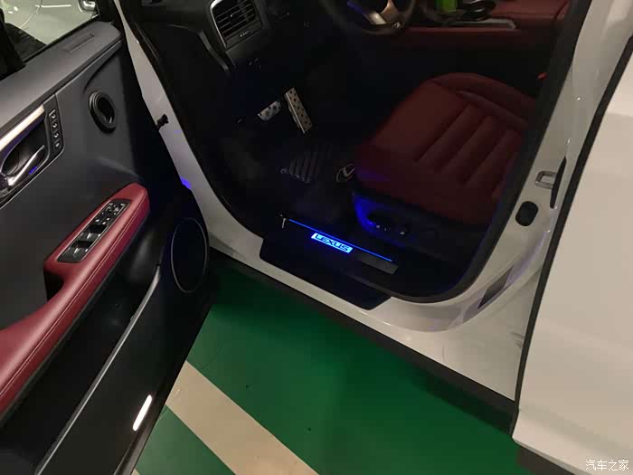

这个迎宾踏板灯真的好看 有蓝/白选择
我选择了蓝色 真的骚的一批
这个迎宾踏板灯真的好看 有蓝/白选择
我选择了蓝色 真的骚的一批
开门效果
驾驶者视角

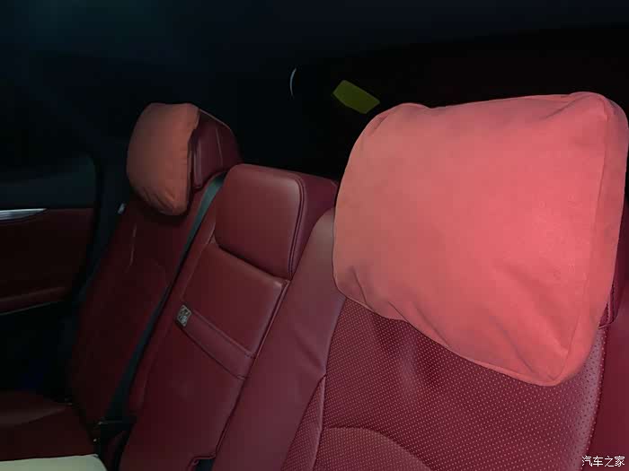

后排换了一个ES同款的航空枕头 很舒服 有色差 不在乎~

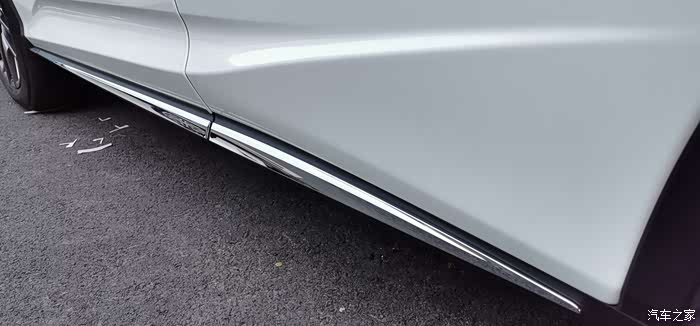

3. 升级精品外观
装饰条为主 感觉太单调了
贴上去好看点 无大用处

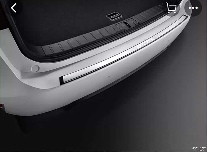

(推荐指数★)
不如买淘宝货 300搞定 原厂太贵了
不如买淘宝货 300搞定 原厂太贵了
这个其实不好看 可惜要放BB车 防剐蹭

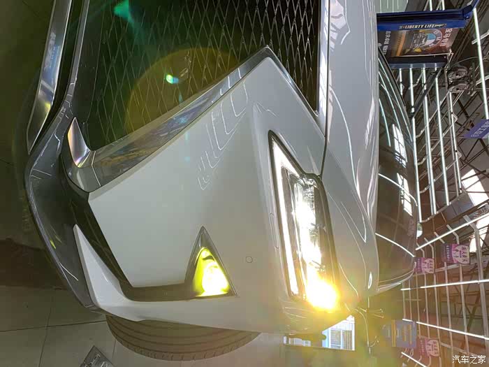

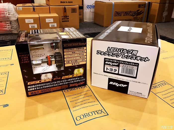

安装了BELLOF LED的雾灯 (推荐指数★★★★★)
增加安全
雨天里你就是路上最靓的仔
增加安全
雨天里你就是路上最靓的仔
做边是灯 有黄色/白色选择
右边是灯罩
需要一起买
右边是灯罩
需要一起买

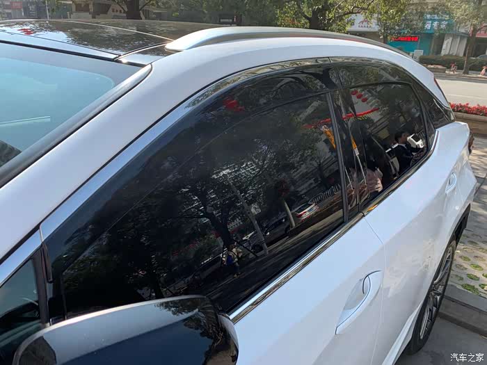

晴雨挡 (推荐指数★★★★)
这个是雨多的地区建议安装
风噪不会特别大 因为是原厂设计
这个是雨多的地区建议安装
风噪不会特别大 因为是原厂设计

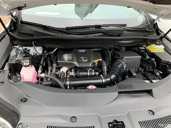

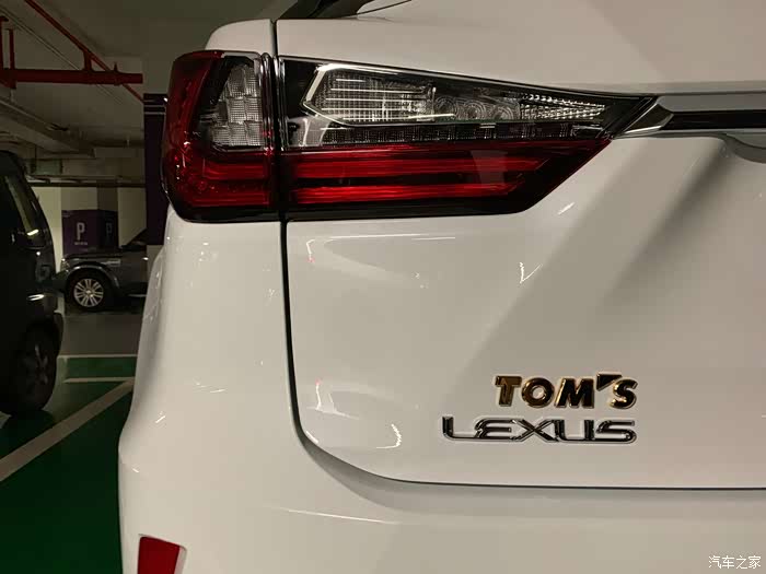

4. 性能升级(推荐指数★★★★★)
因为是国6版本 马力降到了231 因此上了toms和toms风格 +21HP 感绝普通模式下变化很大 其他模式感觉变化一般
TOMS很多人安装了这里也不在这里细说了
TOMS是好用的 虽然马力增加不大 不过胜在稳定 无故障码
很多人也用racechip 不过容易出故障码
刷ECU 也可以 不过质保就没有了 (原厂还原电脑也是可以查出来的所以刷ECU想清楚)

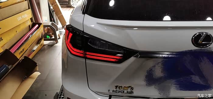

最后一个金色的TOMS logo

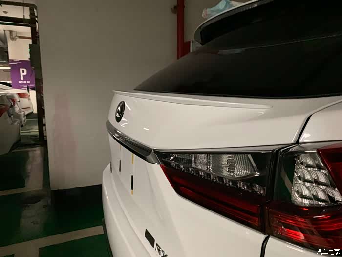

安装TOMS尾翼 (推荐指数★★★★)
比较小比较秀气
比较小比较秀气
无聊去贴黑了一下 效果帅气 朋友说很汽配

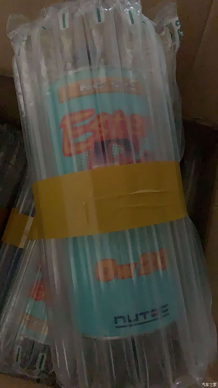

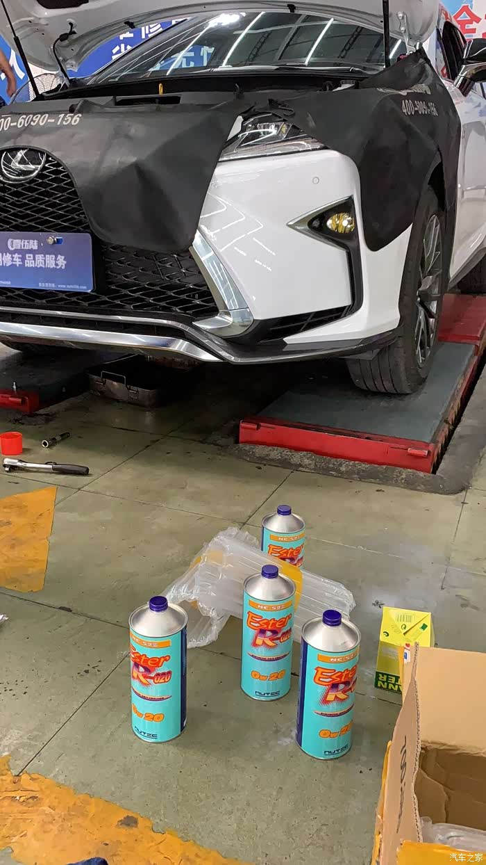

4.2 牛奶机油 (推荐指数★★★★★)
这个是姚老板介绍的
真的好用 唯一的缺点就是贵
差别在于另外一台运动版本全是原厂配置 发动机噪音会比我的大很多 (未安装toms)
这个是姚老板介绍的
真的好用 唯一的缺点就是贵
记住 凌志用 0W20就够了 别上30/40 对发动机不一定是好的 刷ECU的例外
8K-1Wkm换一次

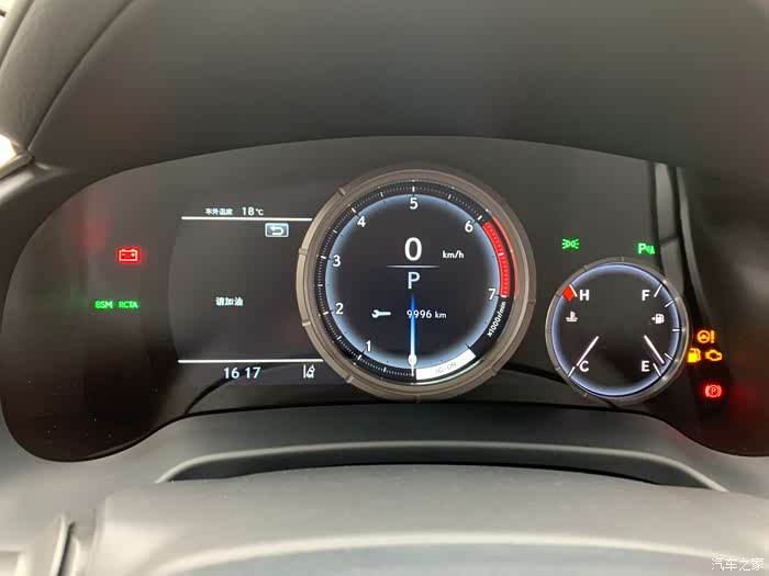

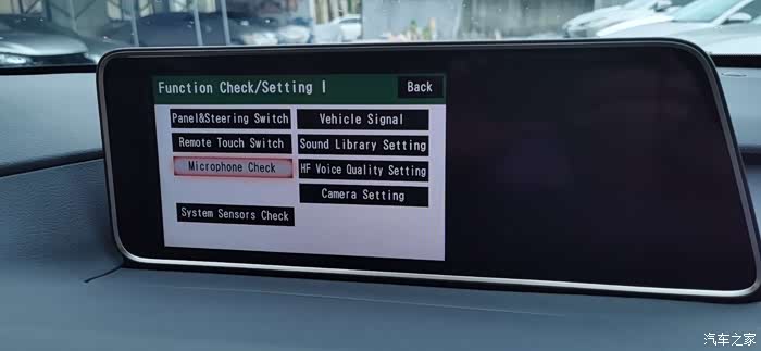

这周末学会的 进入系统菜单
按住菜单键 开关小灯4次就进去啦~ 喜欢玩的可以试试
小屏也是如此
小屏也是如此

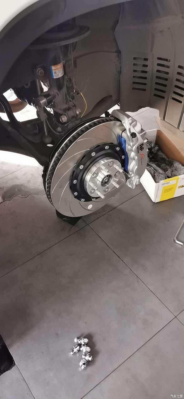

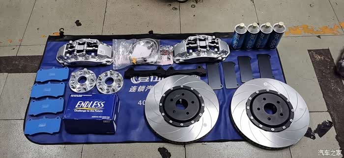

4.3 最新更新升级AP9561银色限量版刹车(推荐指数★★★★★)
AP现在应该是大家都会选择的一个牌子 主要是因为便宜和好用 下面我分享一下我的对这款刹车的感受
AP95系列是85系列的一个升级版。 300如果要换ap那么就只能用85或者95系列。因为我用的是95 那么我解释一下95系列的东西。95里又有60、61、62。 根据了解 60软一点 61中性 62强硬一点。如果偏爱赛道选62。我选61是因为毕竟中性。你说300跑赛道吧?不可能,你说软一点吧改刹车就是未了该站制动效果。所以61为我首选目标。
AP主要颜色是红与黑,银色为限量版。其他颜色都是后面烤漆改的可以根据自己需要来DIY。
下面说一下我AP的list
AP9561 银色卡钳
原厂380盘
原厂钢吼
桥头
endless mx72刹车皮
endless 650刹车油
静音片
4个法兰盘1.5cm
20跟加长螺丝
下面说一下我AP的list
AP9561 银色卡钳
原厂380盘
原厂钢吼
桥头
endless mx72刹车皮
endless 650刹车油
静音片
4个法兰盘1.5cm
20跟加长螺丝

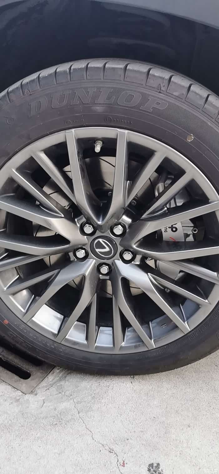

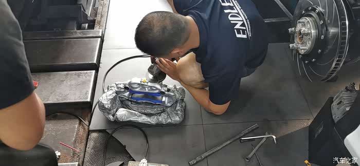

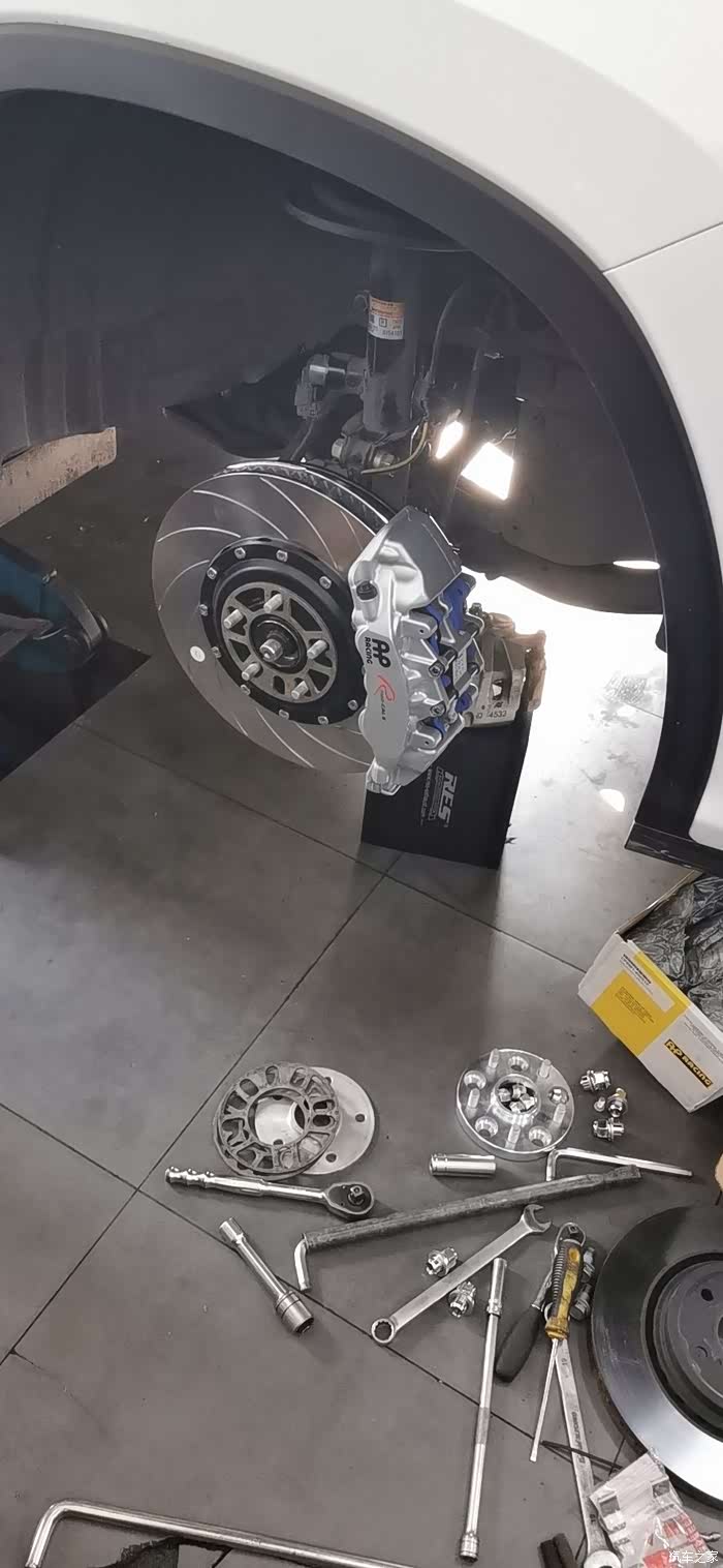

这是这次的主角们
开搞
原来的法兰盘买的是2cm
不过发现1.5cm就可以了 订货了周末在去搞
不过安装师傅很专业 非常快速就搞好了
不过安装师傅很专业 非常快速就搞好了
这个是我没有用钢喉 而是继续用原厂的喉
我没有太暴利驾驶的习惯 rx能快到哪儿去
所以师傅建议用原厂的就好了,AP的虽然更好 不过寿命短
嗯 完成了
大鲍鱼真漂亮
为什么买银色呢?因为老婆看不来~ 哈哈哈哈
结婚的男人懂的~
大鲍鱼真漂亮
结婚的男人懂的~

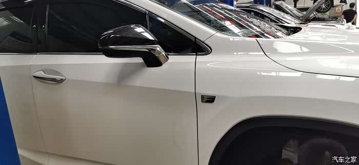

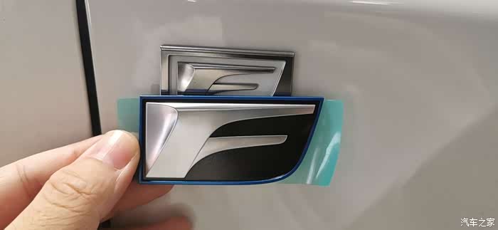

随便换了一下F系列车的侧标
(推荐指数★★★)
喜欢的可以搞
(推荐指数★★★)
喜欢的可以搞
看上去还行吧...
自己喜欢就好~ 哈哈
自己喜欢就好~ 哈哈
