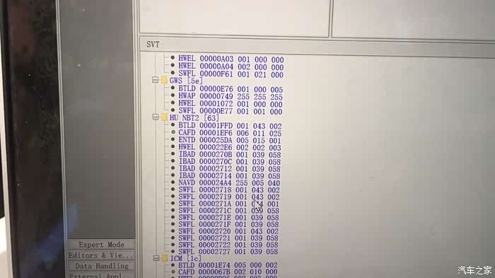

当用esys 软件读取ecu信息,里面的hu-nbt2信息就是指的中控主机,会显示以下信息:

其中,HWEL 000022E6 就是指的硬件型号,按照各个商家的说法,000022e6是不能直接软件升级ID5/6以及carplay,必须更换一个eeprom的芯片,但是,这是这些商家没有更牛逼的办法,论坛里面的2位大神就可以刷机!而且我认为 000022e6就是中规的阿尔派品牌的evo主机,国内行货BMW估计都是这个主机!
提示:按照其他商家的说法,如果你的硬件不是22e6那么可以自己动手升级ID5/6,如果是,你还是找大神刷机,我的是22e6,所以自己刷不了了,必须找大神帮忙!

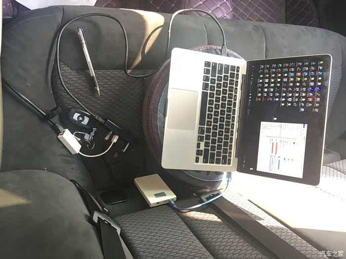

远程刷机前准备:
1. 网络,这是重点,我用过路边的wifi,也用过手机的流量,反正都不稳定
2. 尽量能给车子加稳压电源,因为刷机的时间不确定性,车子的电池满电情况下刷机过程中一般只能抗5个小时左右,而且刷机过程中,车辆无法点火,所以别想发动车辆来增加电量
3. 空U盘一个
4. 上面说的网络环境,笔记本也要坚持很长时间的续航
如果你满足上面的条件,可以找大神出手帮你远程刷!

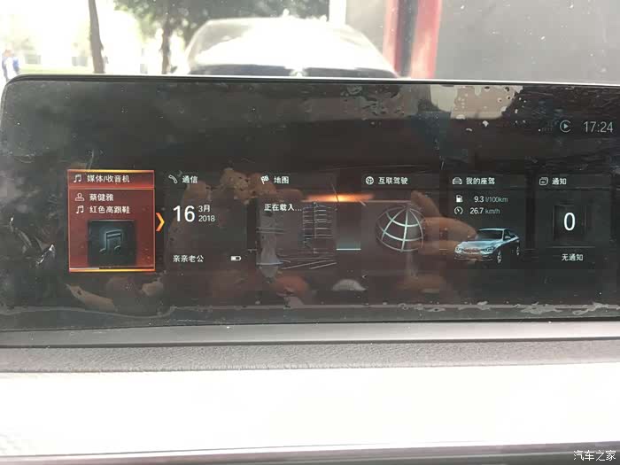

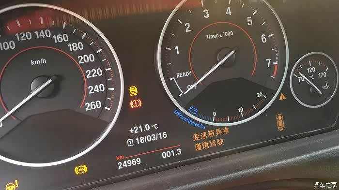

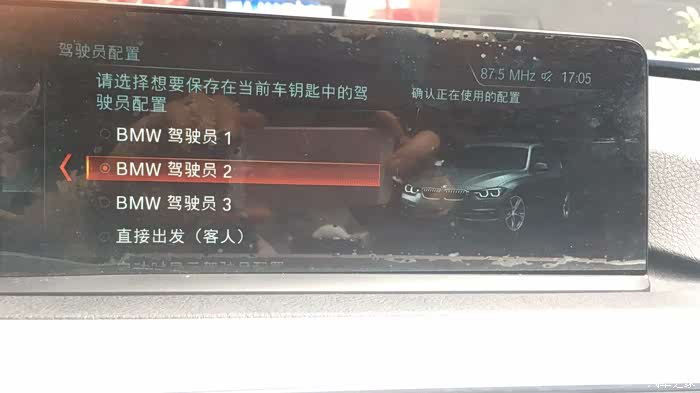

第一步刷机后显示的画面,是不正常的
后面还有非常多的刷机操作,才能完美正常

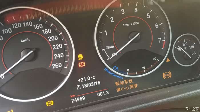

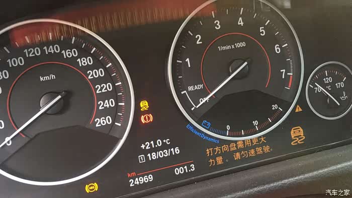

刷机过程仪表盘各种错误,这时候是无法点火

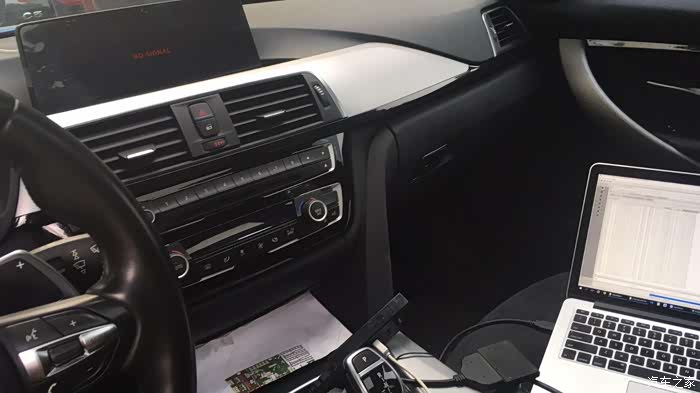

刷机过程中 很长一段时间的 NO signal,好担心····

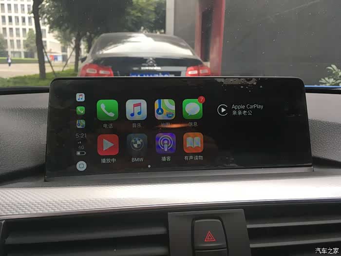

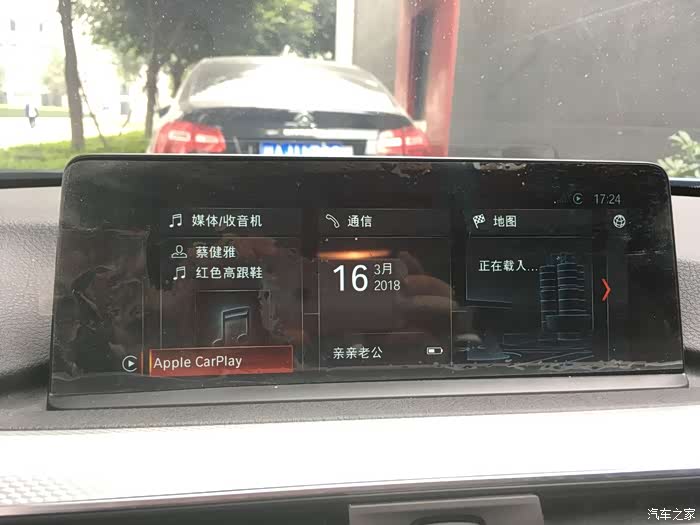

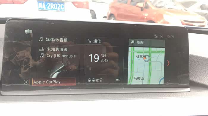

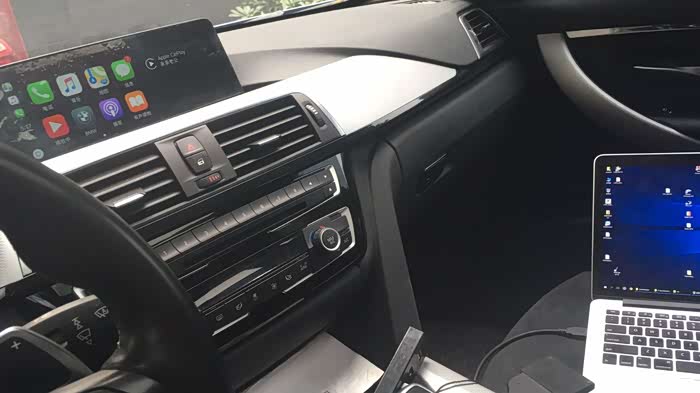

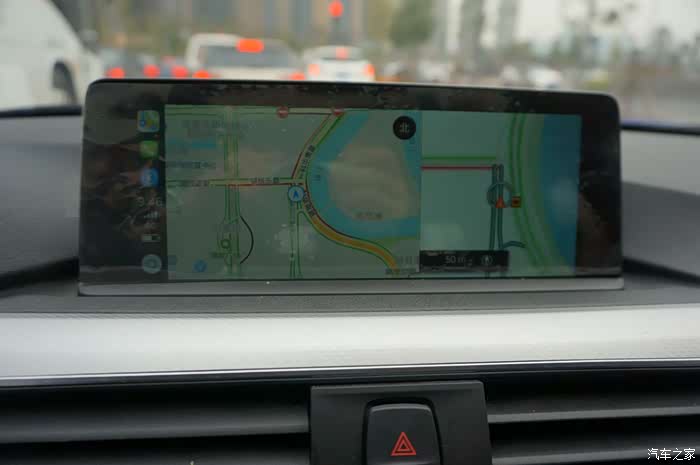

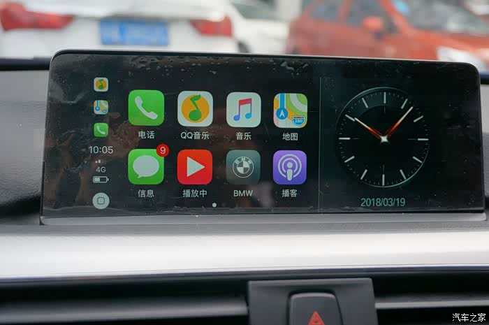

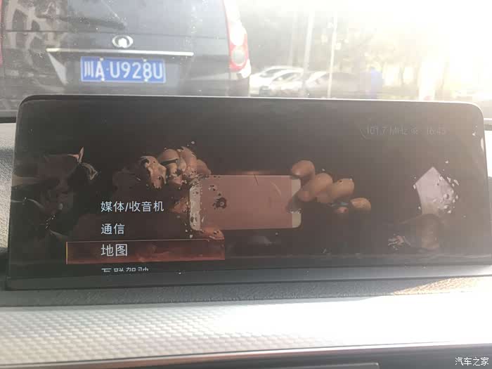

刷完后欣赏!!

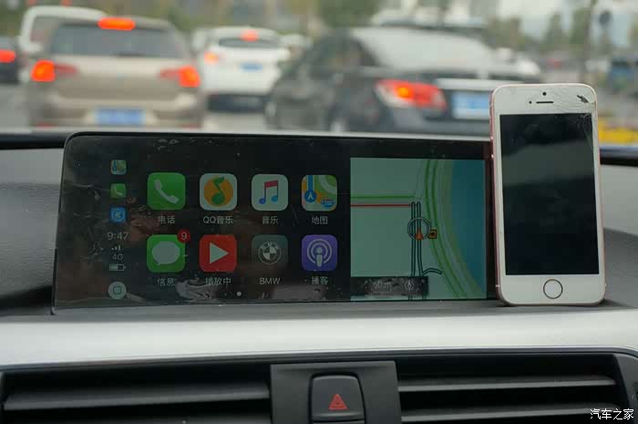

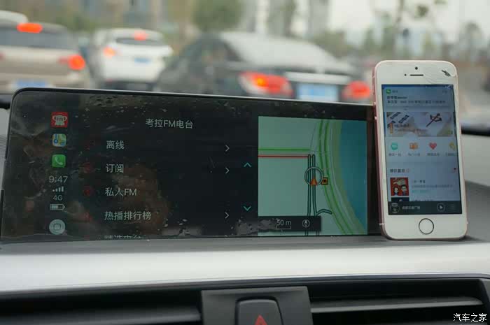

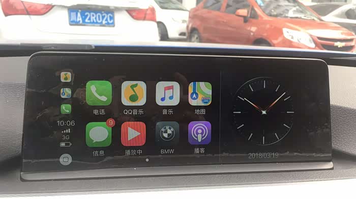

左边Carplay IOS地图,右边车载地图,双地图显示,两个可以同时导航,你说牛不牛!
手机刷机过程中被压坏了···^_^
无线Carplay 目前只有BMW才有,好喜欢!

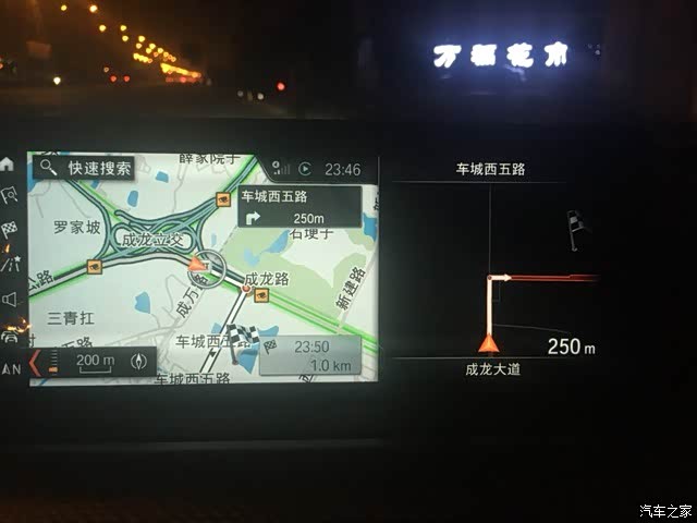

刷完后的问题:

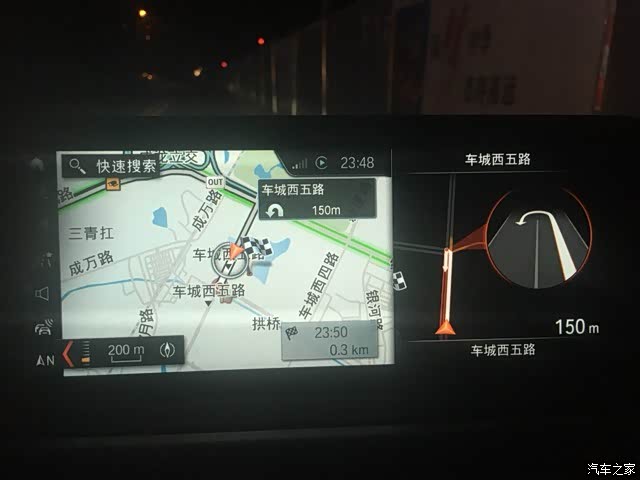

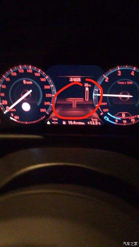

1. 仪表盘的导航显示会出现箭头不正常的情况(大神可以解决,普通商家解决不了的)

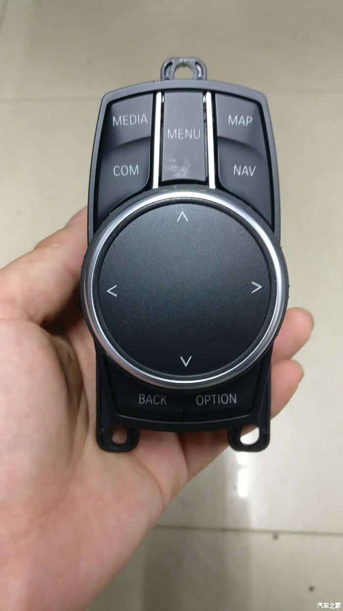

2. ID6的IDRIVE旋钮和ID4那个旋钮按键不一样的,注意看我发的ID6旋钮的图,也会导致匹配有问题(大神可以解决,普通商家解决不了的),大神可以按照ID4的旋钮按键设置功能

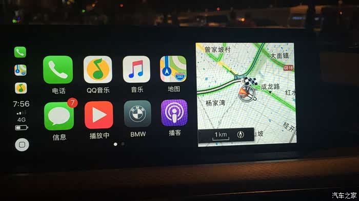

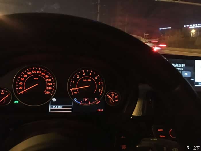

3. 播放音乐的时候,仪表盘上下选择下一曲,上一曲的箭头丢失,大神也能解决!^_^

这个图我没有拍,借用下他们的图片,反正就是导航箭头指示看不清的问题,ID4升级ID6必现,大神反正可以解决!
QQ音乐播放音乐,上下一曲的箭头不见了问题,只要ID4升级ID6都有这个问题,只有一位大神可以解决
ID6的旋钮,和ID4的旋钮不一样的按键,需要修改主机匹配ID4的按键

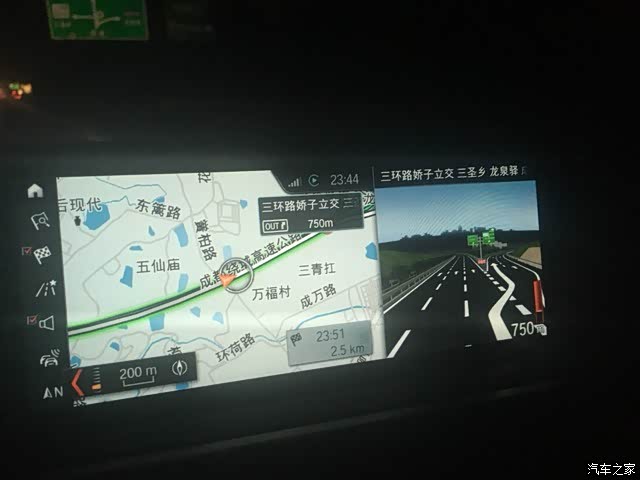

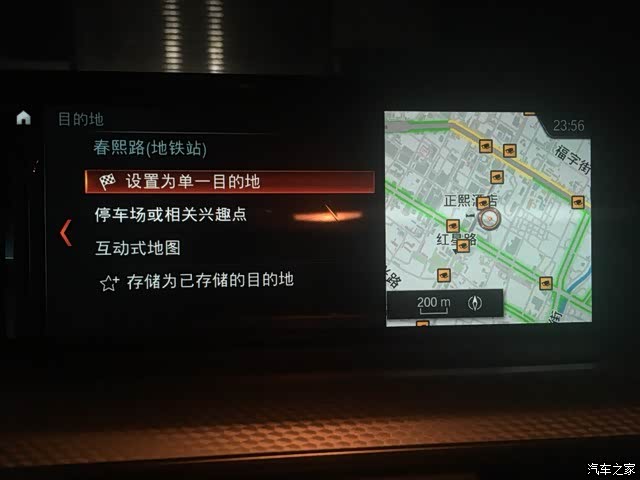

升级后,我认为这是我见过最漂亮的地图,新版本的地图特别绚丽:

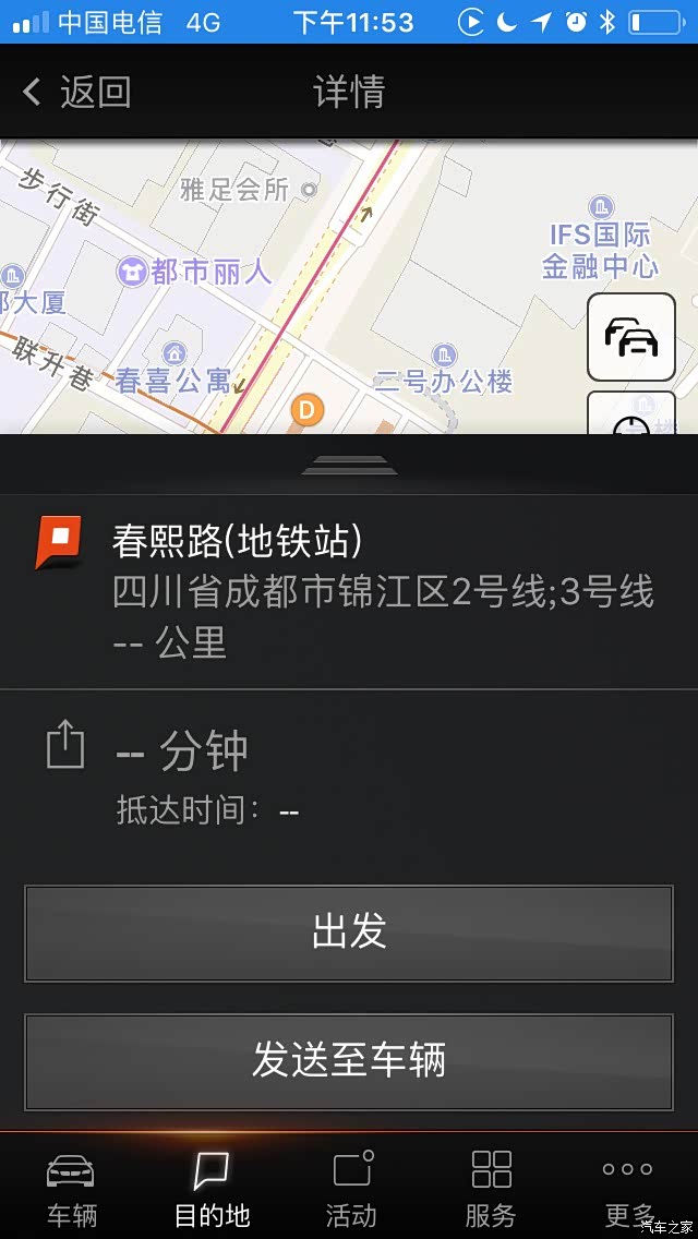

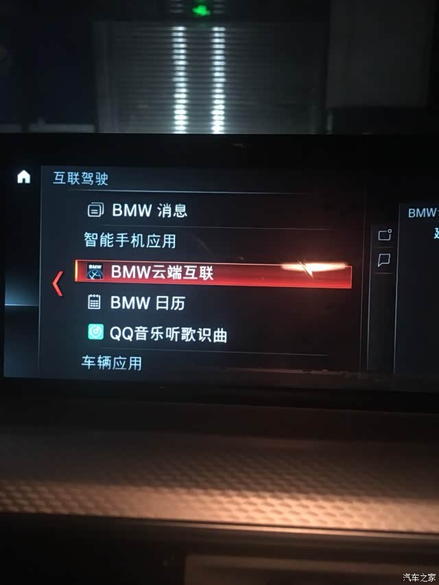

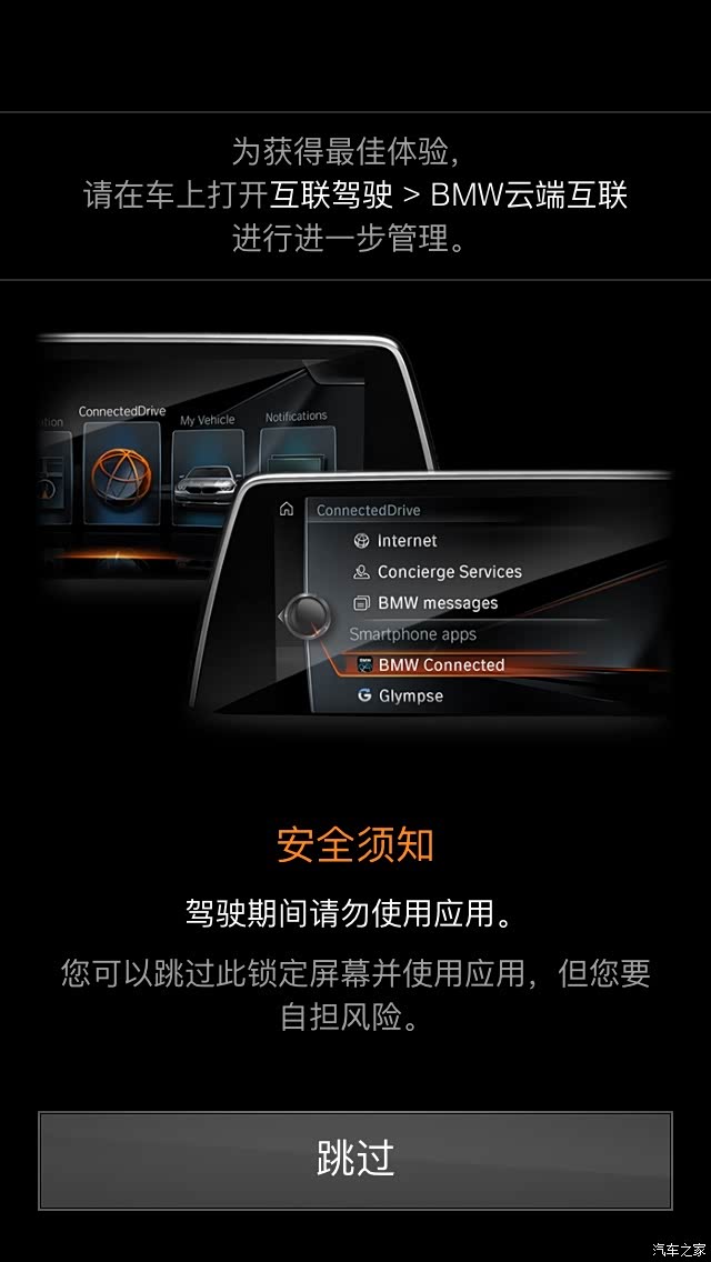

智能手机app功能特别棒,连上蓝牙或者CarPlay后,就可以打开宝马云端互联app,在主机选择互联网驾驶,选择云端互联就可以实时发送手机搜索的地理位置了:
第一步打开手机云端互联app
主机中就会多一个云端互联
app里面搜索地理位置,选择发送或者出发
主机立马显示搜索的目的地了!
另外bmw日历也是这样的啦
