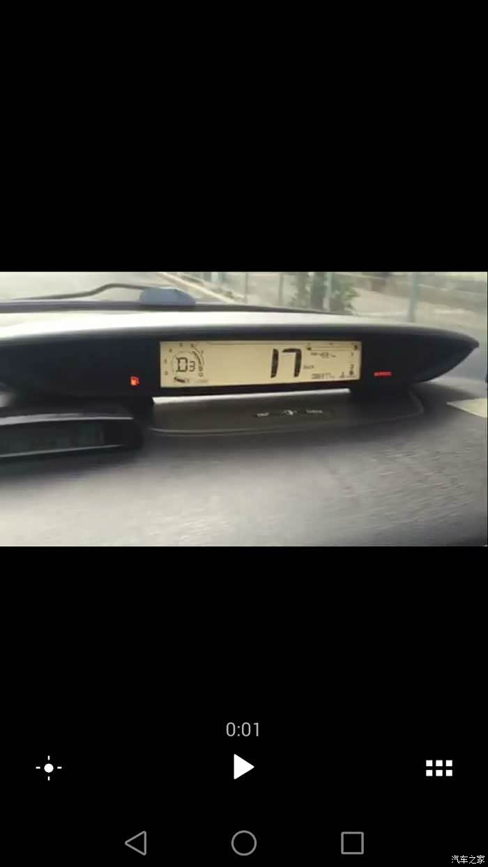

09年三厢世嘉,2.0AT乞丐版,最近一个月出现两次强制三档,正常行驶突然锁定D3档,不能升降档,开到15km/h也是三档,车辆巨响,运动和雪地模式标志同时闪烁,service灯亮,停车熄火再次启动问题消失。

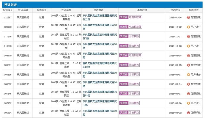

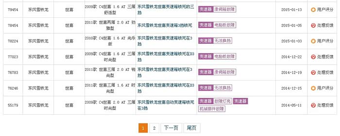

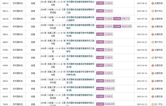

我还没去ssss检查,车质网上有很多人投诉这个问题。
