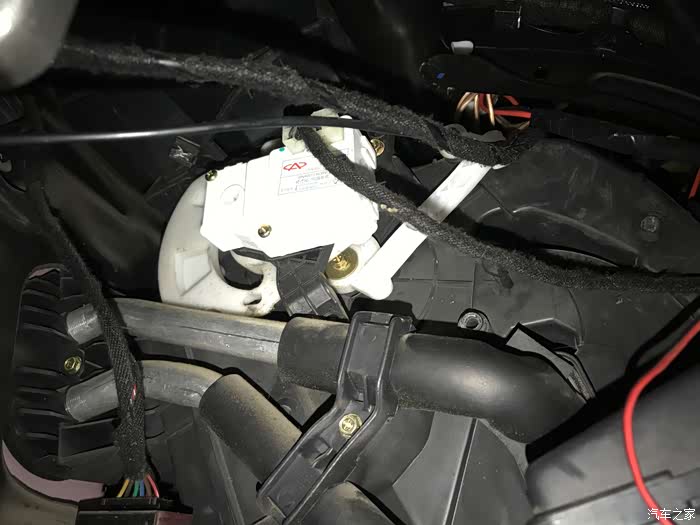

1、此方法为论坛内常用的物理解决办法,把风门电机拉杆缩短几厘米。
2、此方法可以短时间改善吹脚的问题。此方法也有弊端,改装后出门模式会由原来的5模式(脸、脸加脚、脚、挡风玻璃加脚、挡风玻璃)变成3模式(脸、脚、挡风玻璃),其余两个模式均无法使用,如果多次切换出风模式,原来的吹脚问题又继续出现了。
3、认为削短此连杆长度,时间长了以后会损坏风向调节操纵机构。(马BB家可以买,东西也不贵,但是更换很麻烦,需要拆仪表台)。
下图就是混迹论坛的有效证明:
高清图,应该就能看懂是怎么弄的,切短以后热熔胶粘合,不会出现高温熔解,大可放心。。。。前提是不介意模式减少和后期二次部件损坏。

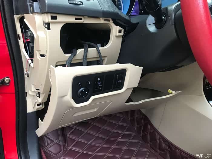

开工更换,这个拆解步骤就不讲理,论坛里多得事。。。。。喜欢倒腾的估计都不知道拆了多少次了。。。。。我的车最少20次了。。。。
如果你身材好,这个完全不用拆,直接躺主驾驶地板上更换就可以了,只是手操作起来不是很方便,有点累。。。。
马爸爸家的风门电机、专业名词(空调伺服电机)。。。。完全原厂配件,45元1个。。。。。
拆下来的旧件。。。。伺服电机和拉杆。。。。。劝大家遇到这个问题直接换电机,才能解决问题,拉杆千万别去剪断,不然你就的学我一样交学费。。。。为了买一根新的拉杆,直接买了一整套风向操纵机构。。。。说多了,都是
一整套这么多,就只要了一根拉杆,就相当于这根拉杆
流泪]流泪]流泪]流泪]流泪]
流泪]流泪]流泪]流泪]流泪]
更换完了以后的全新电机和拉杆。。。。。还完以后试了一下。。。。。。5个出风模式只有第一个脚底下还有一点点风,其余4个模式完全正常。。。。。造成问题的原因就是前面把拉杆夹断了以后,缩短了拉杆行程,破环了空调风向操纵机构。。。。。。
