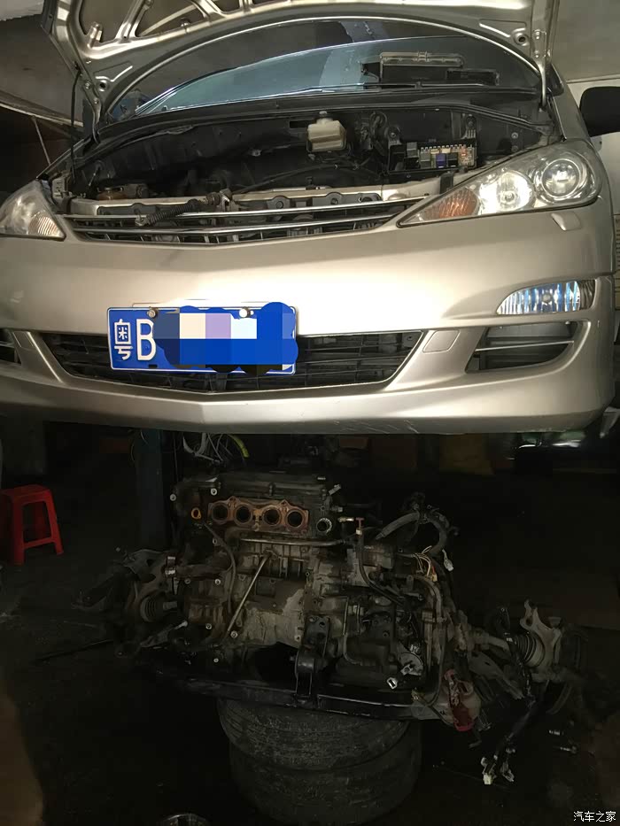

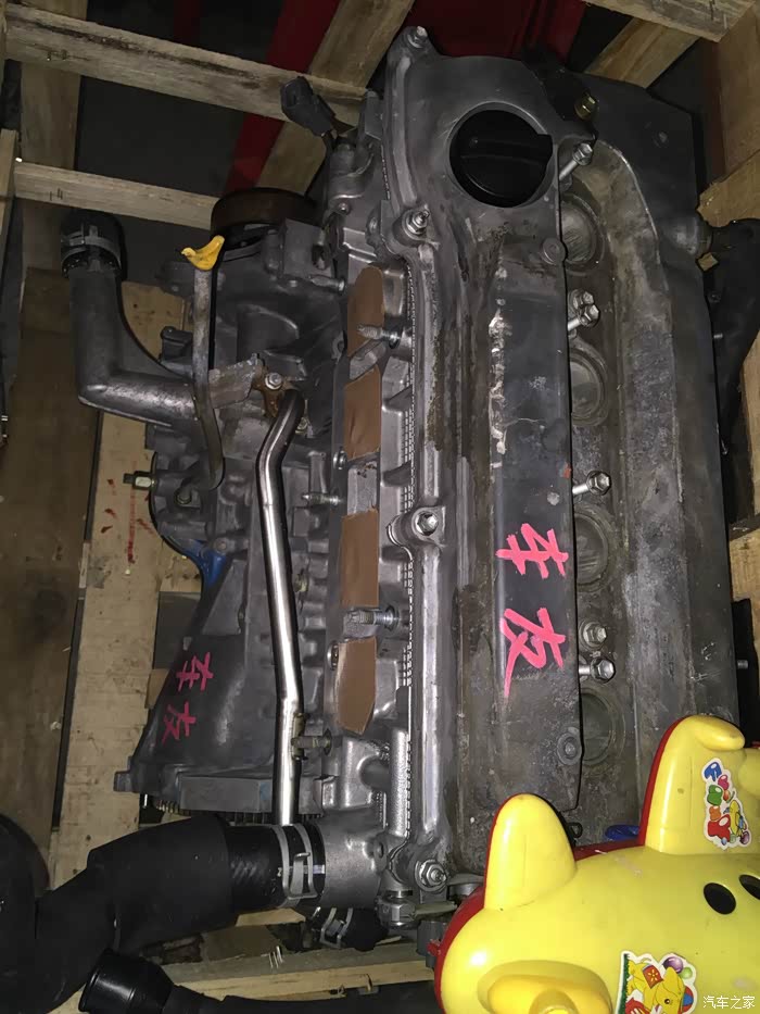

一去到就已经拆下了,满是油污的发动机,据说漏水漏油

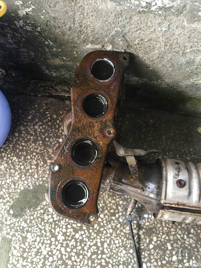

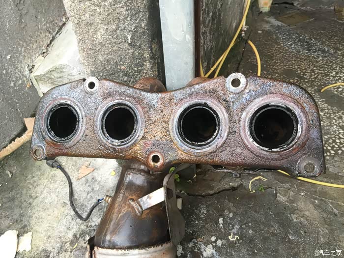

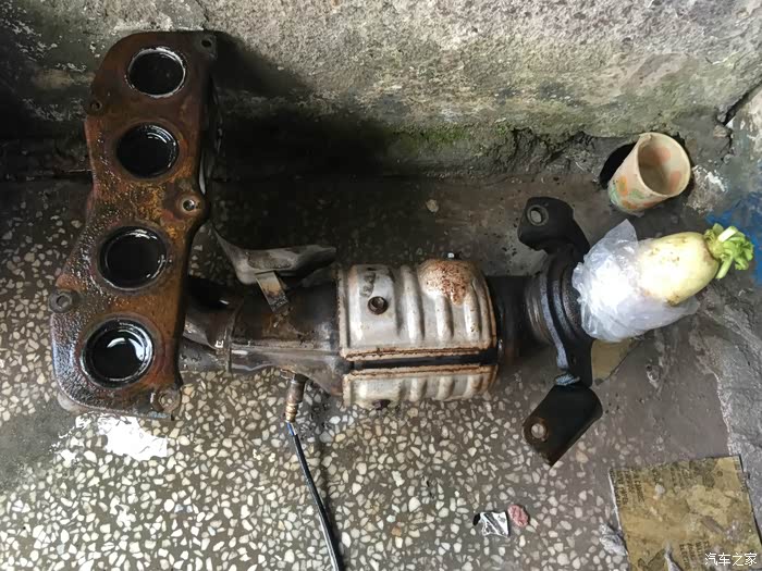

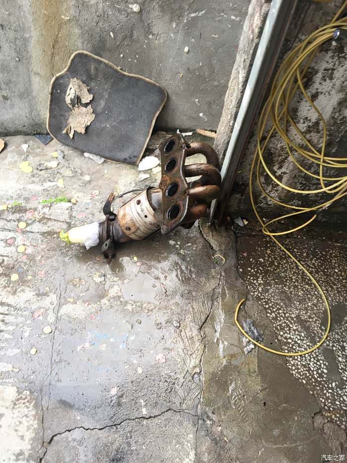

今天的主角——三元催化。昨天特意带了草酸过来,之前逛论坛关于清洗三元催化的,一开始都准备买德国力魔的三元催化清洗剂了,后面无意中看到有网友用草酸清洗三元催化,自此便沉迷当中了,心里也暗暗下定决心,用草酸清洗!

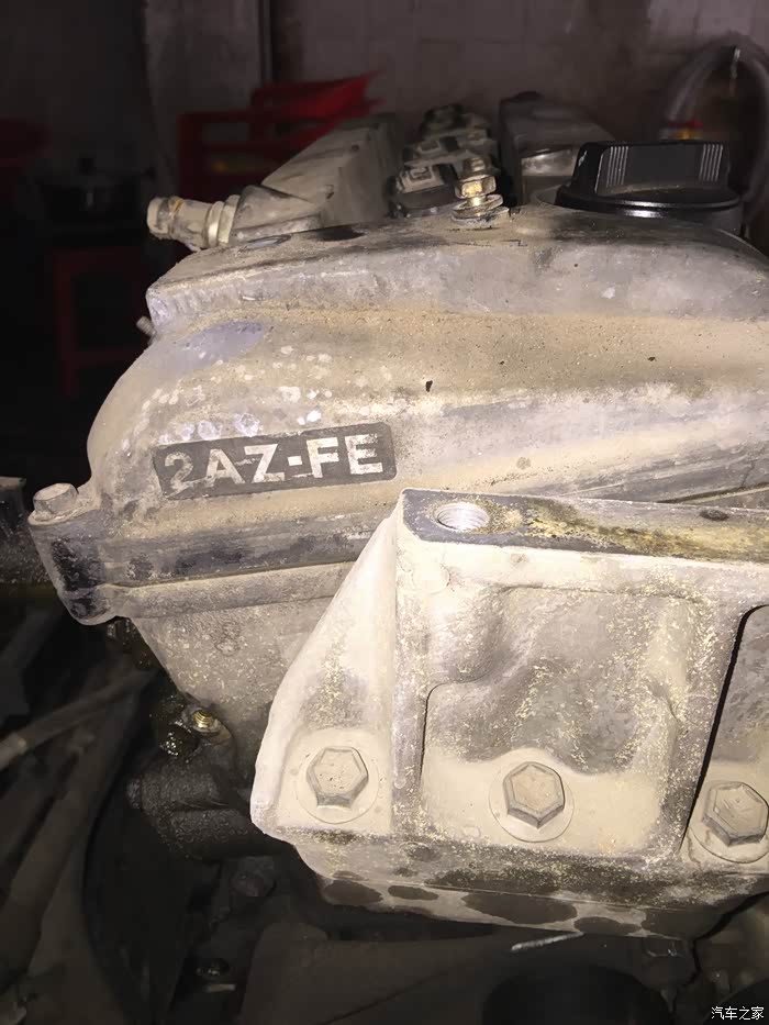

这是买的拆车件,丰田2AZ-FE,貌似现在这款发动机还没淘汰呀,一定年限都会有烧机油的毛病,在美国已经维权了,貌似丰田视而不见,不了了之....

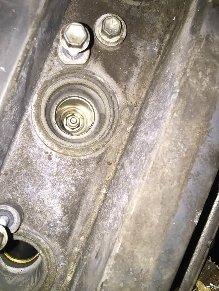

近照火花塞,还挺光亮的,嘿嘿

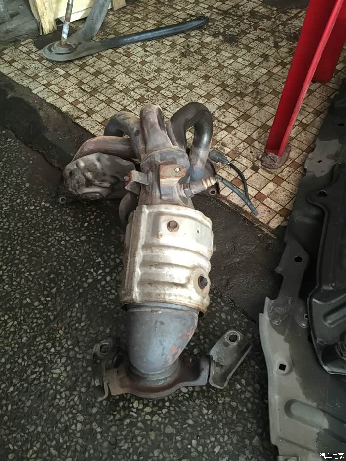

这是原车的,好脏

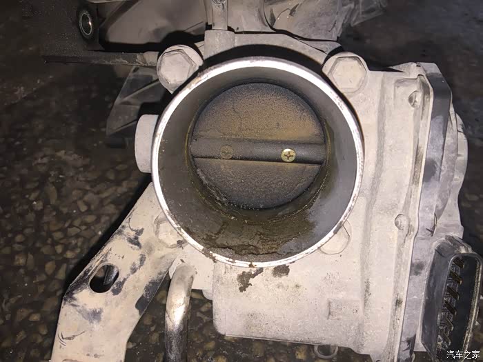

我都不好意思发上图来了,这像是节气门吗?那么脏的节气门你们看过吗

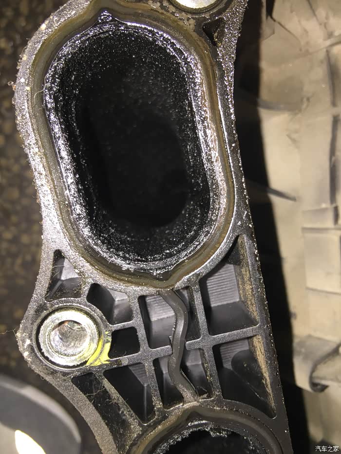

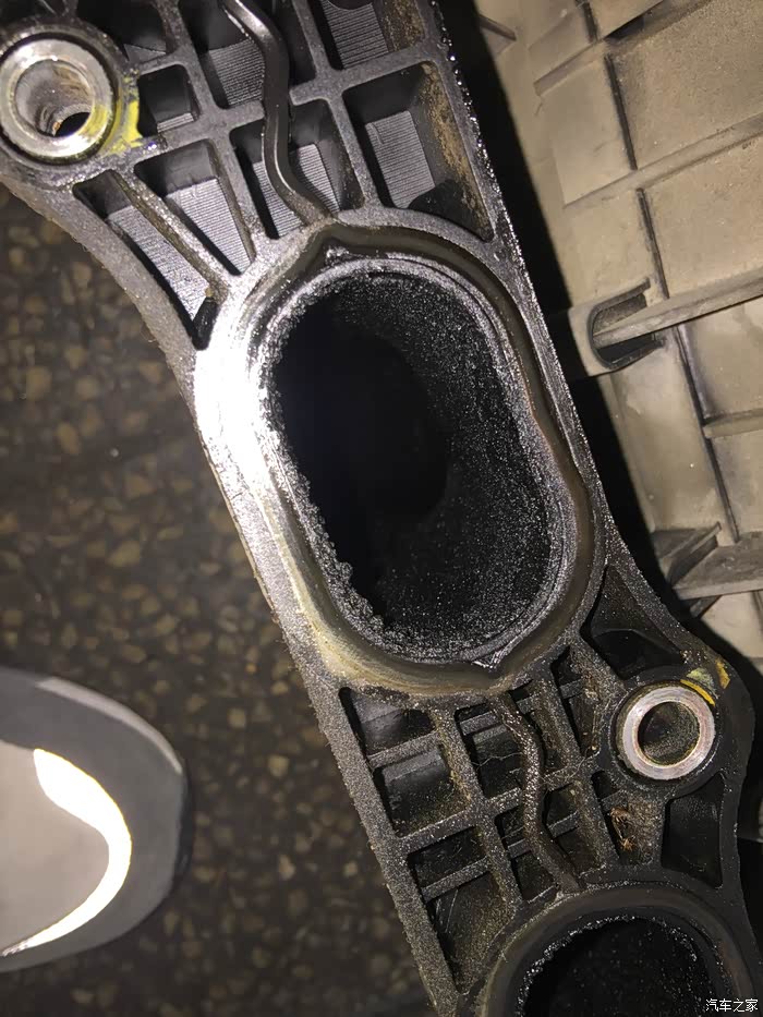

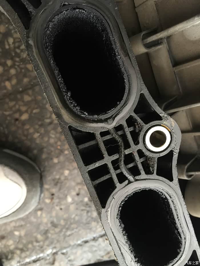

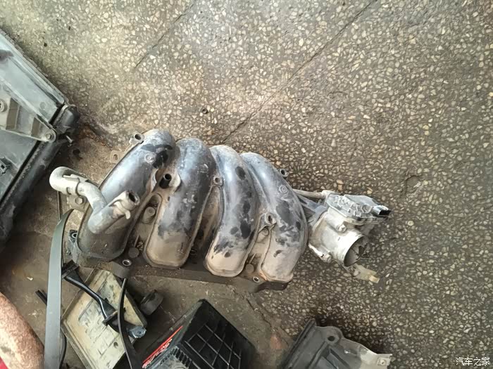

进气歧管
也很多油污、积炭
我都看不下去了
这是拆下来的一些零部件

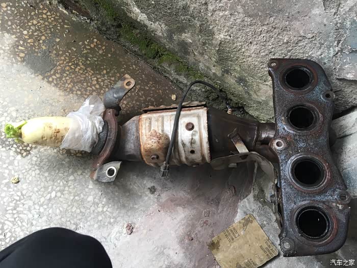

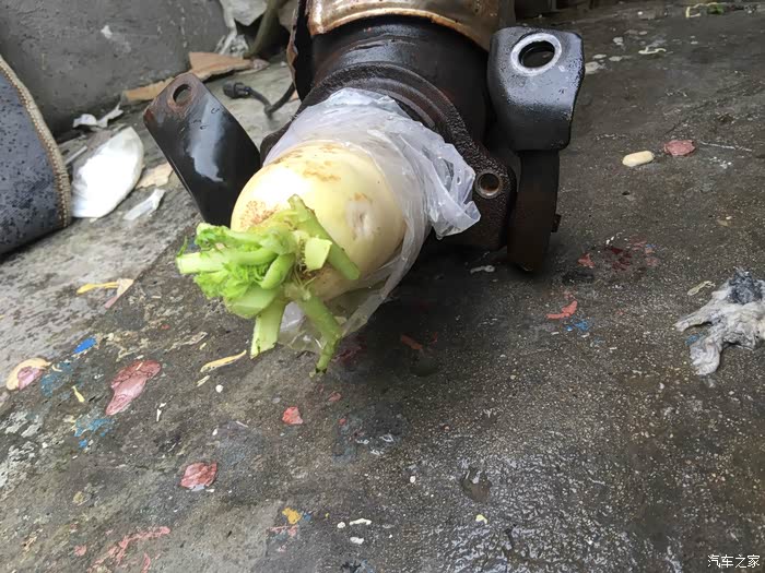

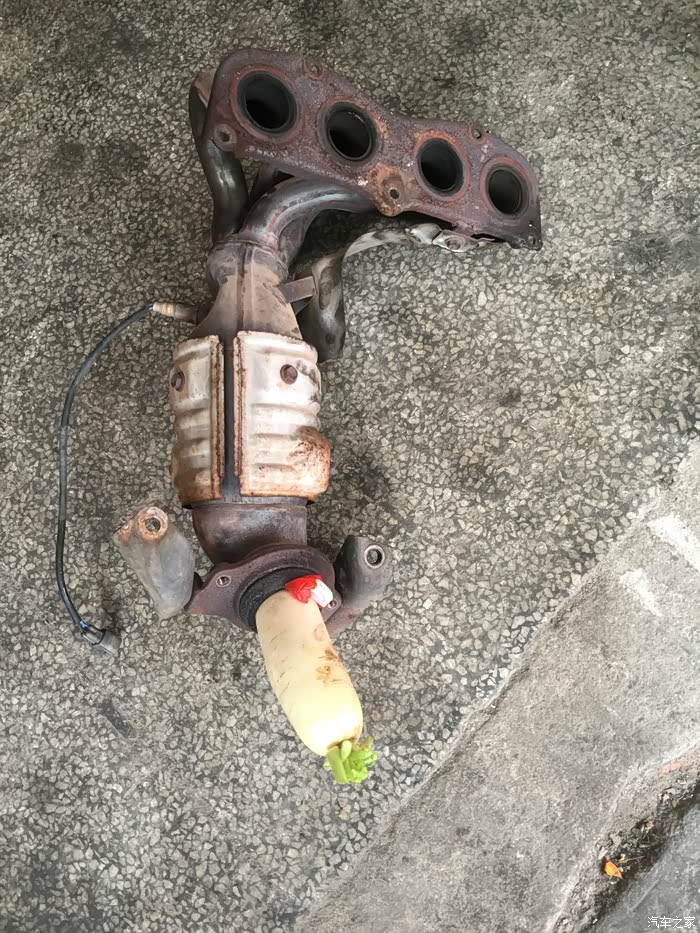

特意买了一根萝卜插进去,嘿嘿
其实内壁都是油污,因为烧机油严重,排气管壁都已经黑黑一层了

这是泡了第一次后的照片

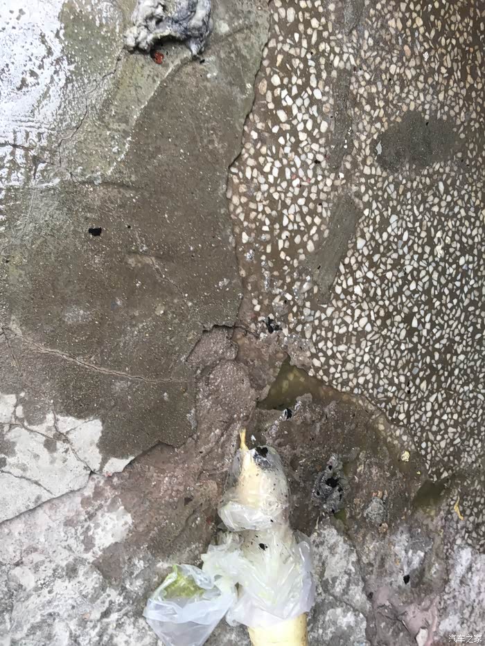

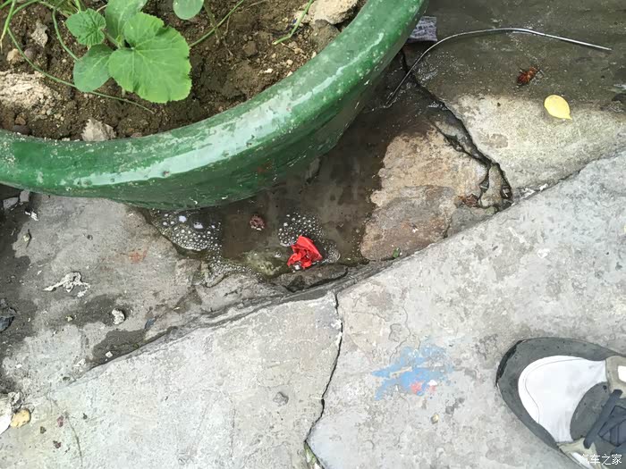

地上一片片黑色的就是随着草酸出来的,上面所说的油污,在排气管壁上的,泡了大概两三小时,泡软了,其实很多的,都流走了

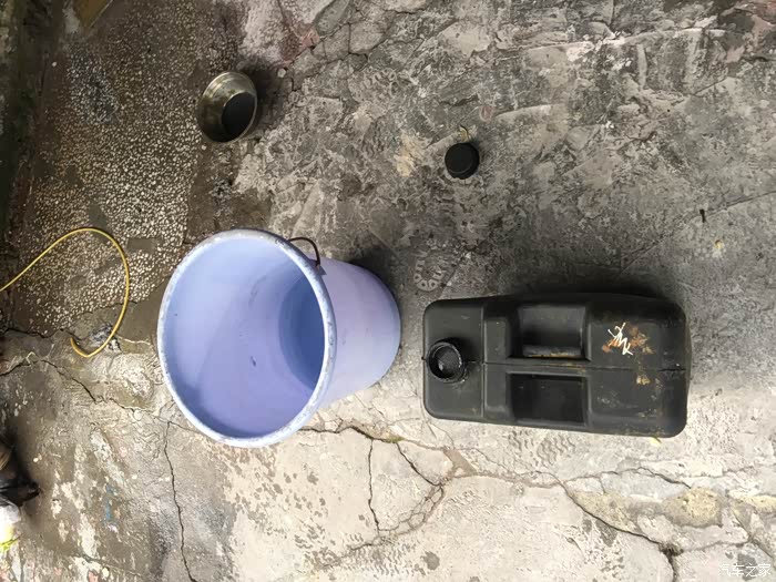

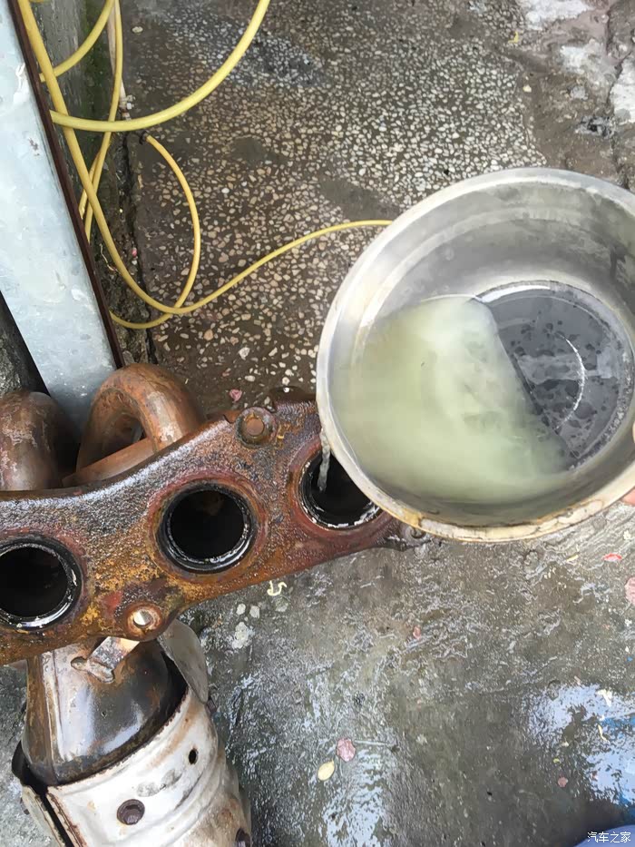

黑色大胶桶就是叶酸,50%的浓度,打开盖能看到有雾气,应该算是挺高的腐蚀了,弄在地板上会起泡泡,我是兑水之后再灌进去的,大概1:1的样子
竖在那里,充分浸泡,能听到泡泡的声音,还有刺鼻的味道,建议戴口罩
用这个不锈钢盘盛上,一点点倒进去

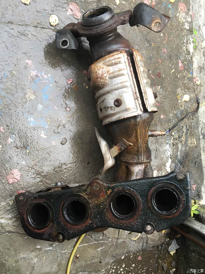

黑乎乎...
萝卜好可怜,已经被泡软了
地上的泡泡

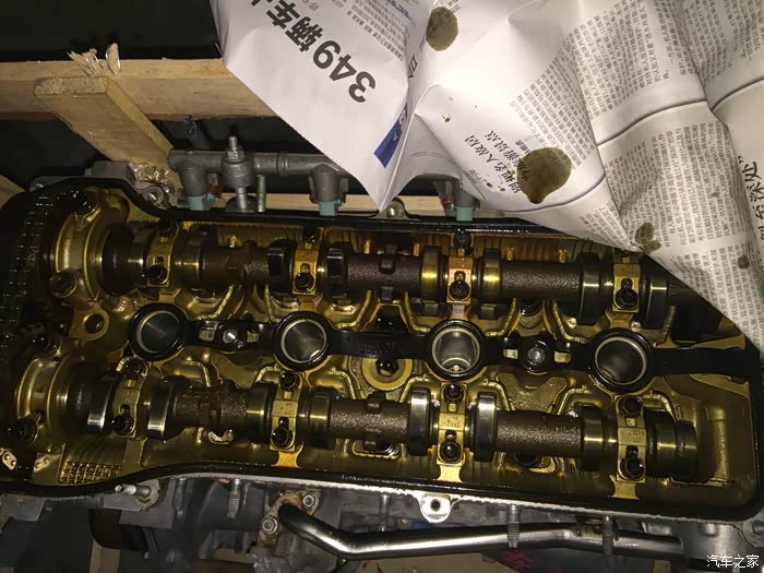

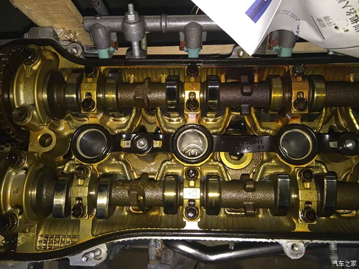

这是那个拆车件的发动机,把缸盖拆开了,看样子还蛮好,具体要试一试
近照
还在泡
这是最后一张了,因为主要是换发动机,当然这个三元催化也是必洗的,具体效果要装车才知道,应该不会差,因为发动机换了,三元催化和节气门洗了,火花塞也换了,到时候我再交接下去的作业。明天周一要上班了,不能守在那里,照片可能跟不上...
