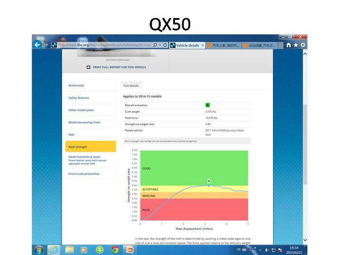

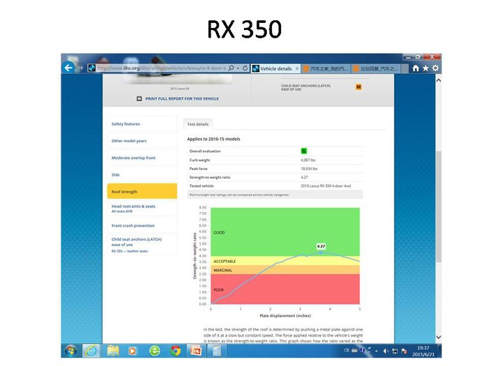

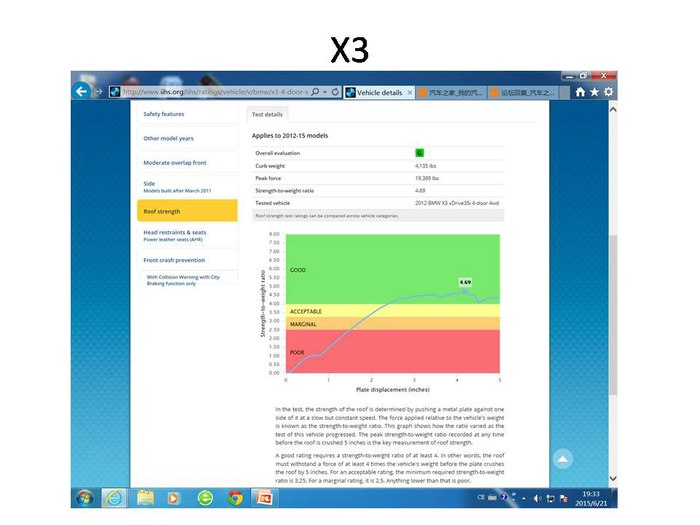

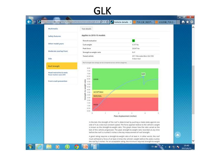

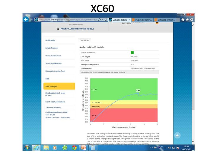

SUV             车顶安全系数
Q5                       4.41
GLK                     6.41
QX50                   4
RX350                 4.27
X3                       4.69
XC60                   5.23
对比结果:GLK>XC60>X3>Q5>RX350>QX50
