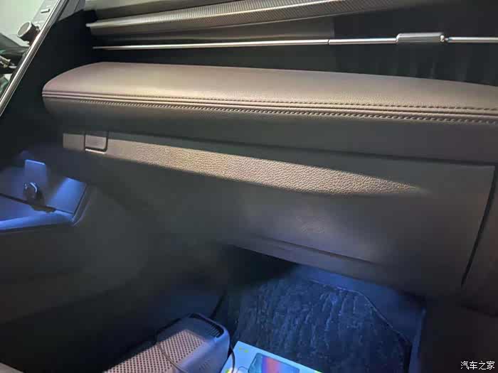

空调滤芯在副驾驶的箱子里面。

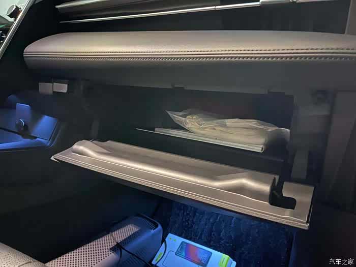

打开箱子,先取出里面的东西。

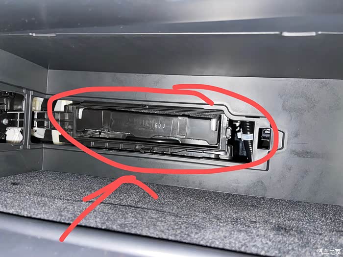

然后就看到这个东西,在右边有个卡口,轻轻的扣就弄开了。

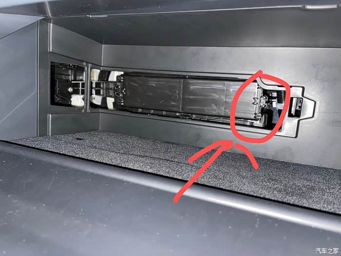

然后就是这个,卡扣也是在右边,轻轻的就能弄开,不用很大的力气,如果你用了很大的力气,那就是位置没找对。

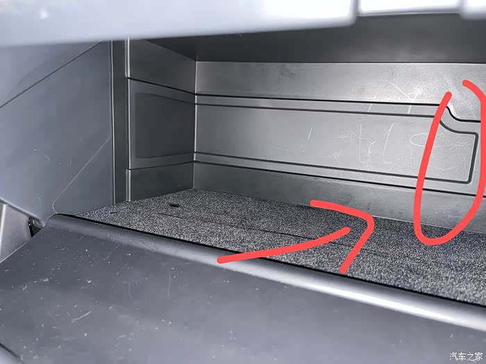

这个就是空调滤芯的盒子了,取出来,然后把空调滤芯装进去(注意正反,原厂的是箭头朝上。马勒的是箭头朝下)
最后按照拆的顺序重新装回去就可以了。
