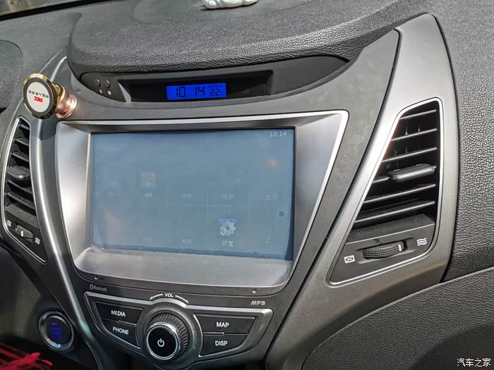

升级修复朗动中控屏
上次用电吹风吹了CPU,果然跟大家说的一样,没管几天就不行了,这次买来了热风枪和散热片,看看能管多久

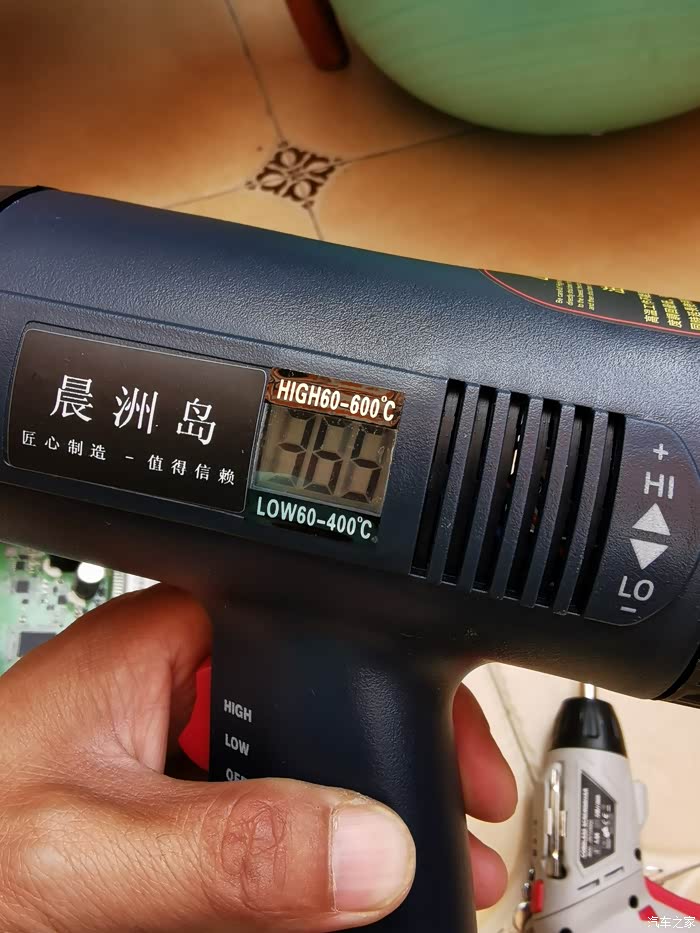

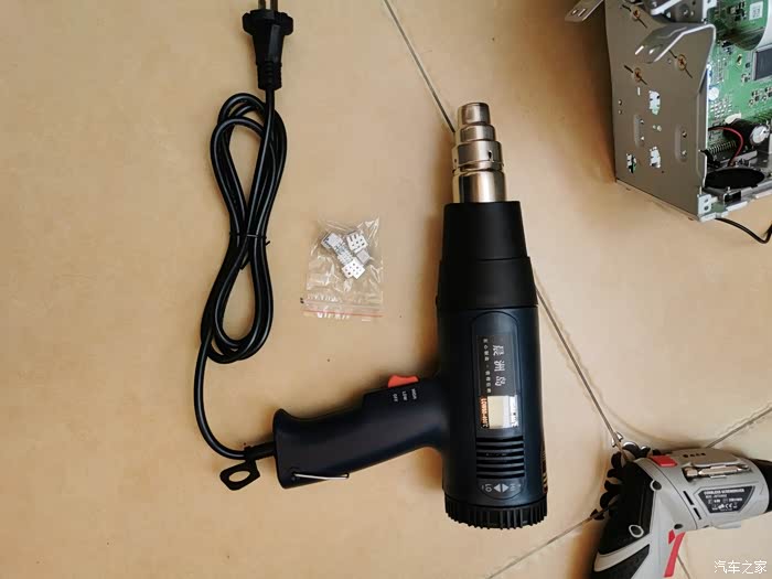

热风***的带温度显示的,好控制温度,不过质量好像一般,70块买的(反正要退,无所谓

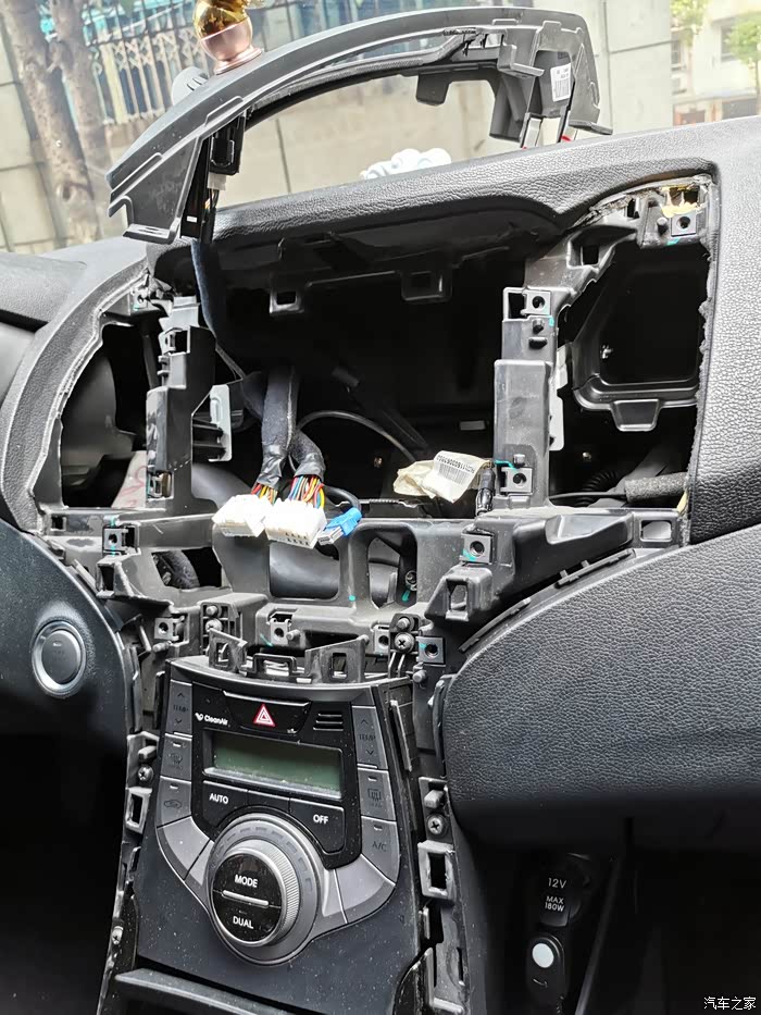

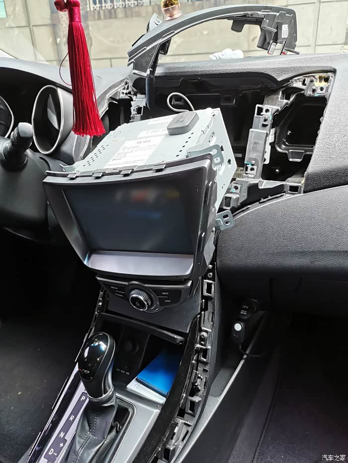

好了,开始拆
这次拆轻车熟路,几分钟就拆下来了

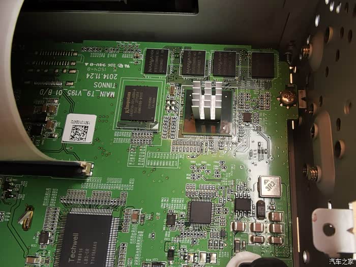

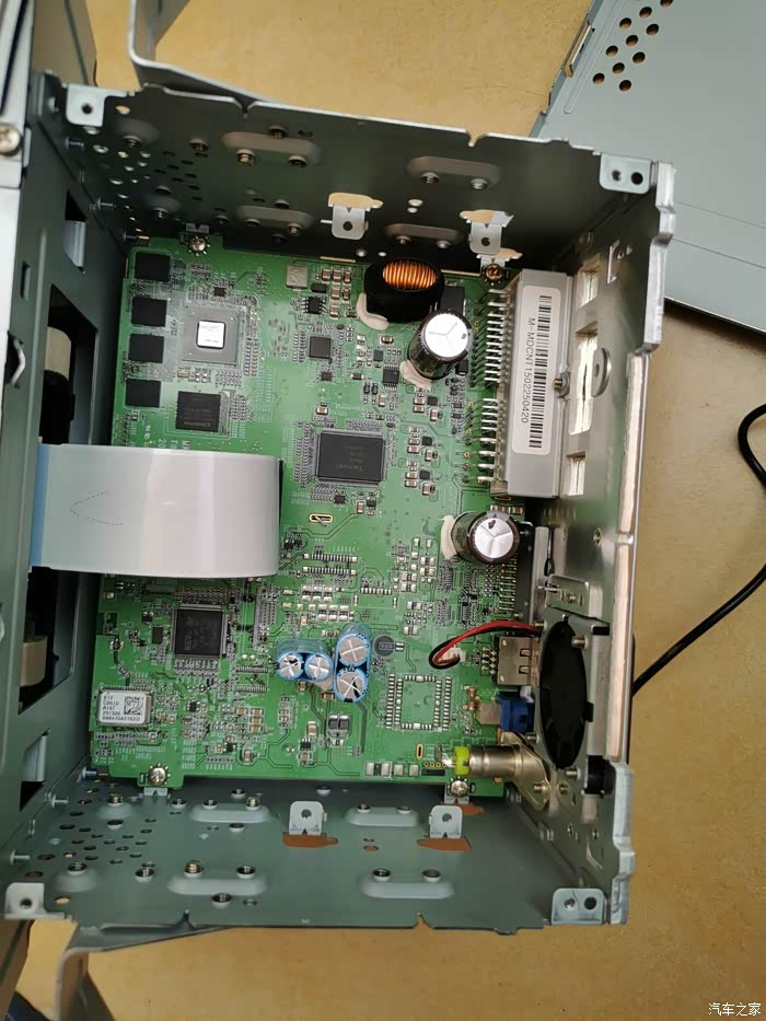

继续烤,320℃烤了两分钟,不知道怎么样

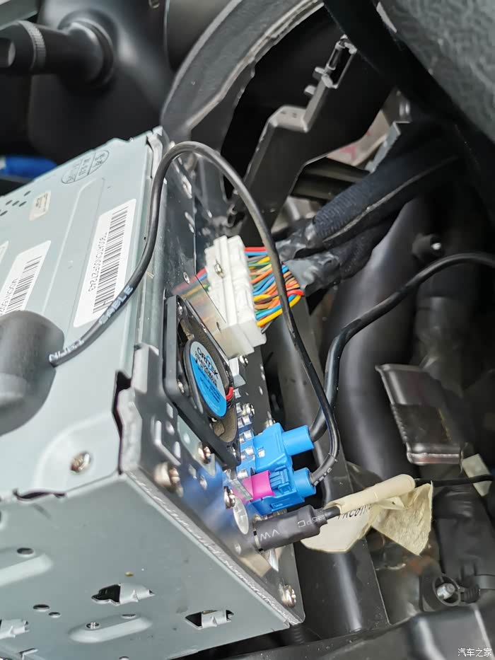

烤完等待自然冷却,然后把买的散热片贴上了

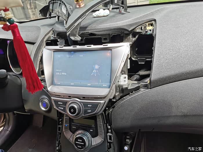

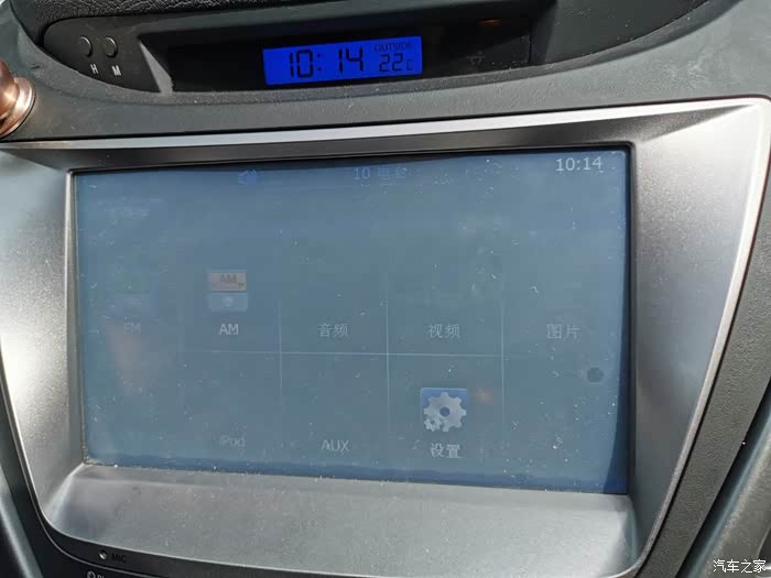

装机,试了一下OK,还是很管用的
装机也很快,几分钟就完成了,拭目以待看看这次能用多久。成本就6块钱,买了10个散热片,热风枪用完就退了,反正质量也不行
