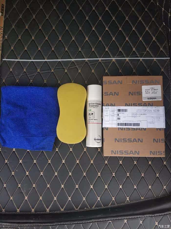

首先你要准备以下工具,毛巾两条(我操作的时候只准备了一条,后来发现最好两条,防止泡沫飞溅),洗车海绵一个,清洗剂一瓶(某宝有售,日产原厂),新的空调滤芯一件(某宝买的日产原厂),塑料管一根,塑料管尽量长一点,不要太软的。

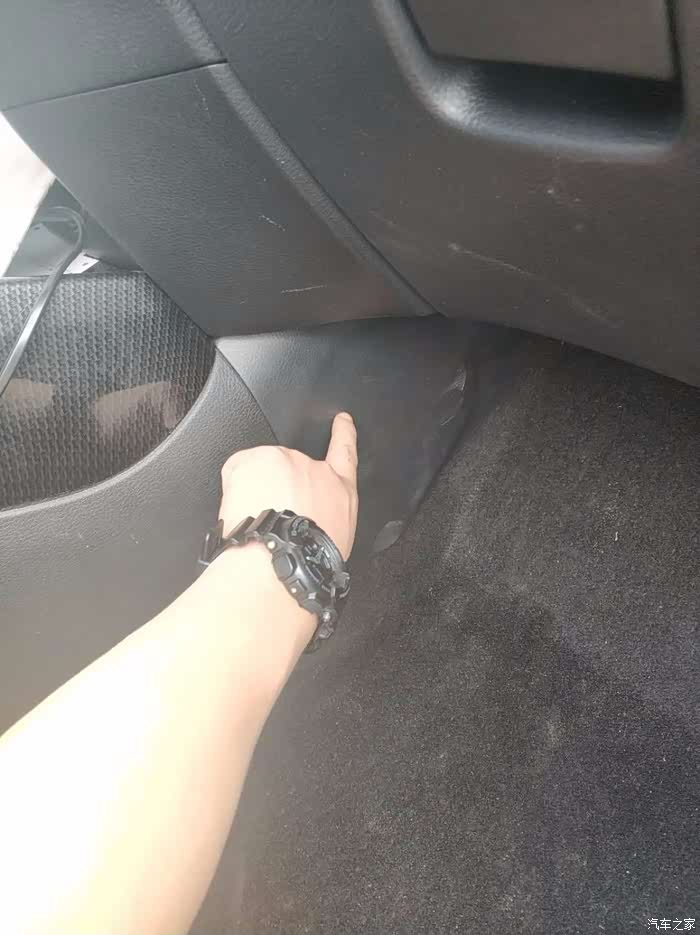

第二步,打开副驾驶中控台下面的这块塑料件,用力拉即可,卡扣固定的。

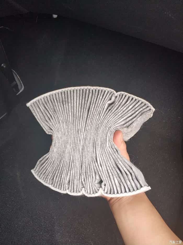

第三步,取出原来旧的滤芯,注意上面的文字方向,小箭头对准车内方向,最后清洗完成,安装新的也要这个方向安装。

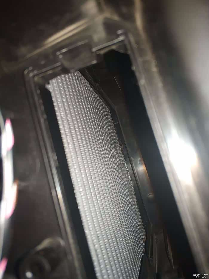

取出滤芯后,用手机拍照就可以发现蒸发器,待会清洗泡沫就是喷在这里

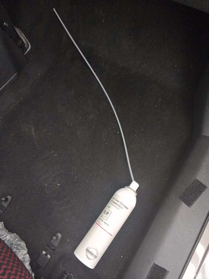

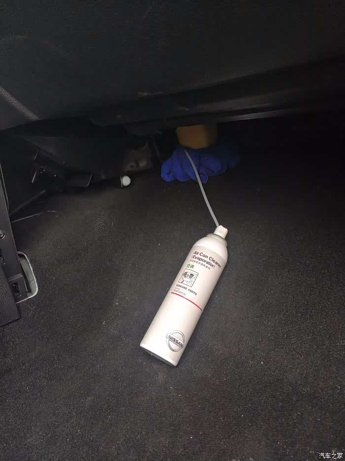

将空调清洗剂用力摇匀,插入塑料长管。
第四步,降下所有车窗玻璃,将空调置于外循环状态,前出风位置,将开口用洗车海面堵上,再将长管插入估算空调滤芯一半的位置,喷出三分之一,喷的时候可以适当来回移动长管,让泡沫均匀的喷在蒸发器上,这时候停止,静置两分钟,让泡沫和蒸发器反应。
第五步,两分钟过后,启动发动机,打开AC开关,温度打到最冷,风量最大,此时持续将清洗剂喷出。

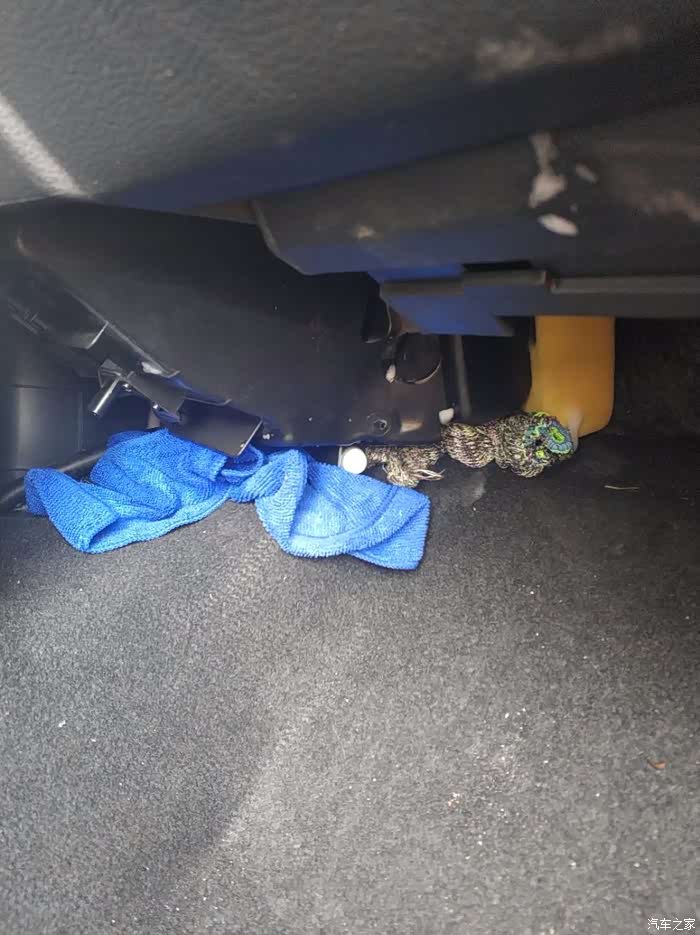

这时候可能下面也会有泡沫溢出,所以要多备一条毛巾,听到鼓风机有打击泡沫的声音就停止,一会再喷直到喷完,拔出喷管。继续运行空调五分钟。

安装新的空调滤芯,论坛一些帖子有过介绍,捏成这样子便于安装,安装时注意小箭头方向,要有耐心,新逍客的空调滤芯的位置反人类而且难安装,安装好空滤后,盖上白色塑料盖,听到咔嚓声就是安装到位了,最后盖上黑色装饰件,作业完毕!祝君好运
