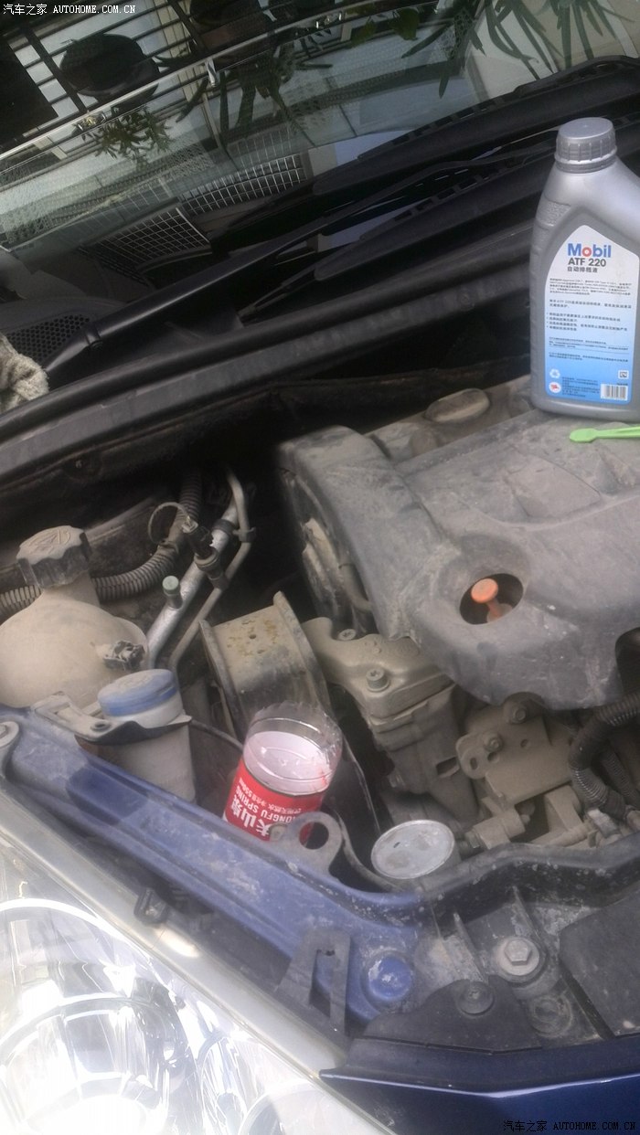

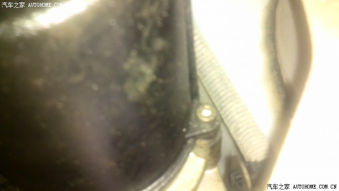

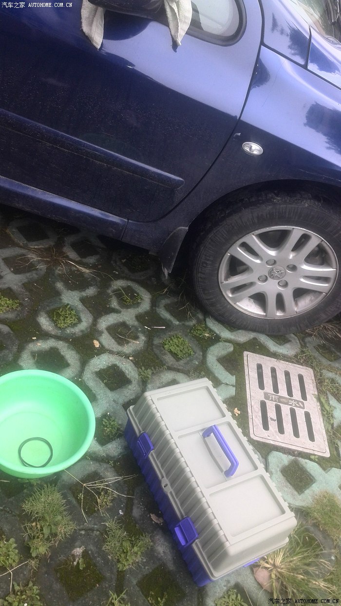

       回家自己查看一下电子助力泵,发现泵下护板上有油迹,想可能是油漏完了,网上查了下就是这原因,外面换3000多,电子泵淘宝价1800左右,还有自己修复的,咱动手能力不差还是自己修吧,查到O型密封圈型号为内圈85mm*3.5mm,淘宝上淘了个助力油40元,在市场上买了两个密封圈2块,一个小时搞定,试车方向盘轻松无限,比之前还要轻。这年头去4S就像去医院啊,不懂就由医生说了算。

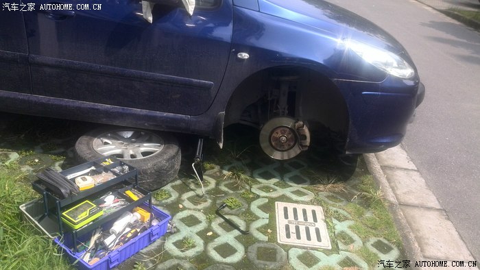

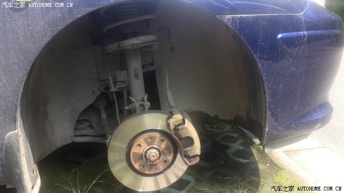

拆掉右前轮

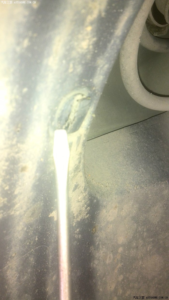

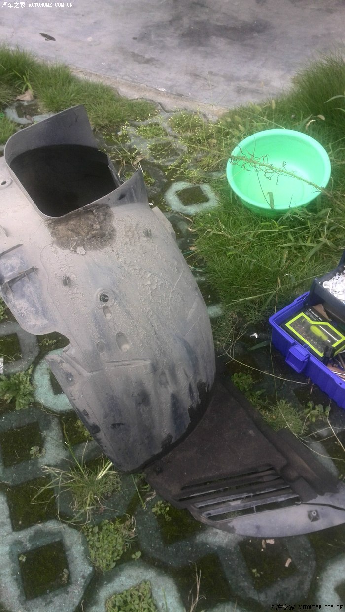

拆轮罩,用一字镙丝刀把几个卡扣拆了,前保险杠下面还有几个镙丝.

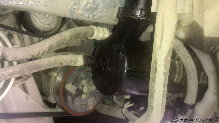

这样就可以看到助力泵油壶了,

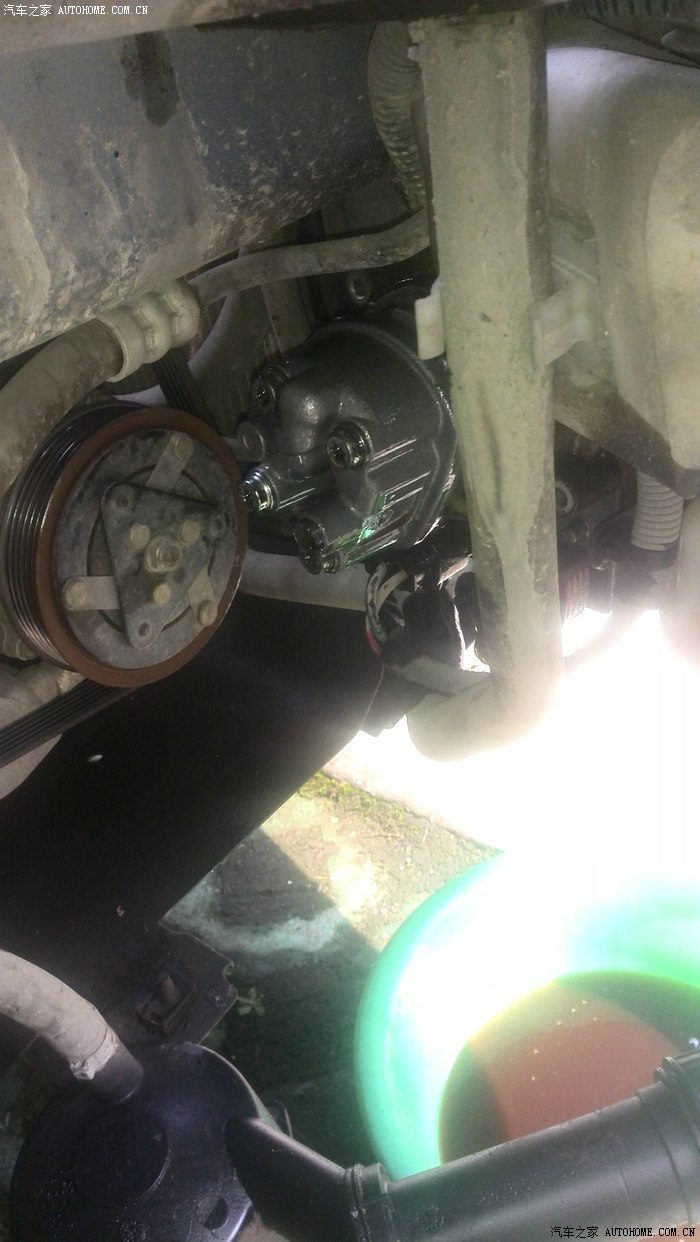

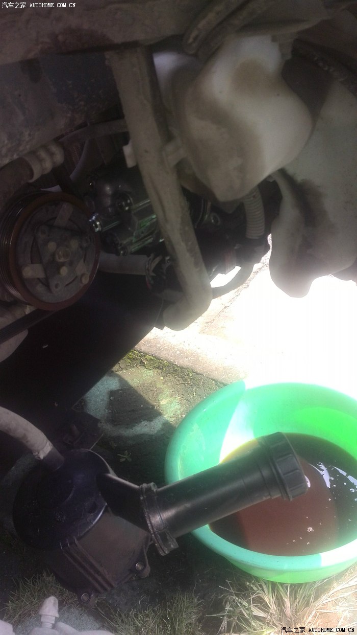

用 内六角拆开,油就流下来了,下面用盆接住油
壶和助力泵连接的地方可以看到密封圈,清理后换上新的密封圈.再装回去,镙丝对角拧,不要一次上紧.
试加一些油看漏不,不漏,就加满,1L油用不完,估计600ML就够了.在助力泵下面垫了餐巾纸,第二天看有没有油渗出来,全部复位,试车,方向盘比原来正常的还轻,不错, 全部搞好刚一个小时.
