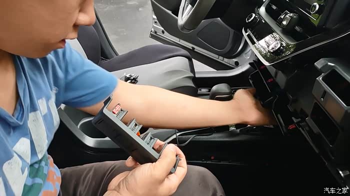

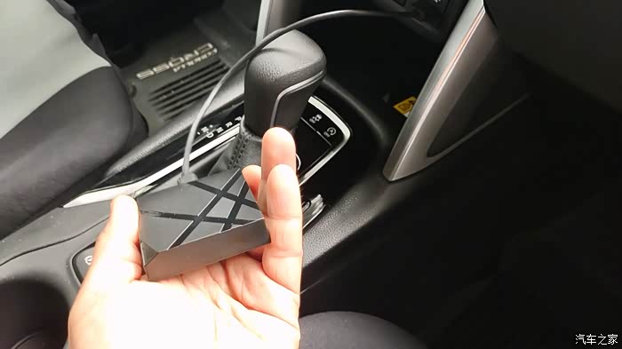

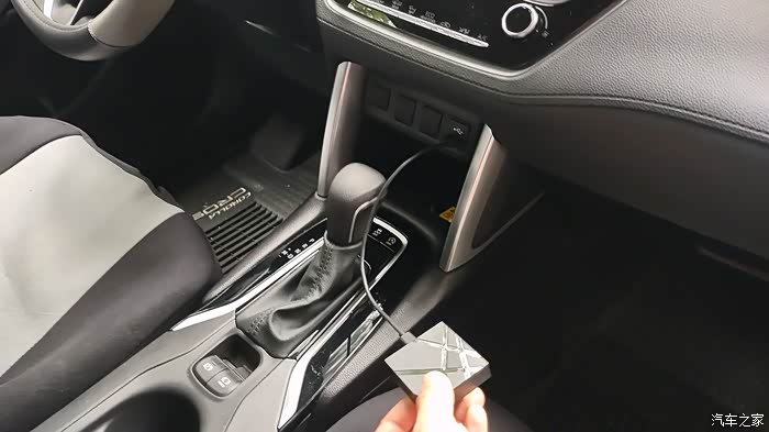

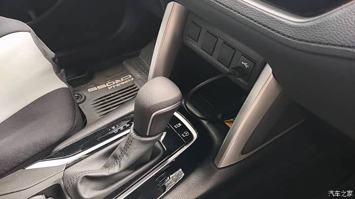

我发这个帖子是来帮丰田完成他们该做却没做好的事情。帖子里主角是一辆我朋友买的2022款,美版Corolla Cross,对应国内的卡罗拉锐放。不过这价格可是比国内贵多了,他这个是2022年底买的,花了3.5w美元,约合25w人民币了。这么贵的车,丰田居然还没给带上无线CarPlay,实在是说不过去。更有意思的是,这车带无线充电,却得插线用CarPlay。 我建议朋友买了无线CarPlay转接盒和双口U口。 这样我帮他把这个系统改装成无线的。

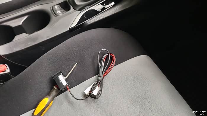

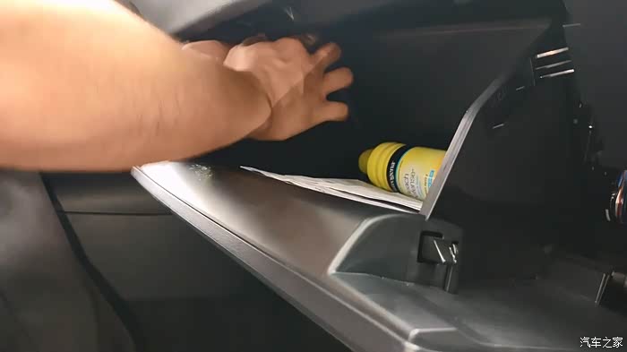

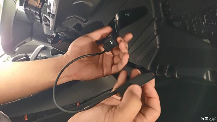

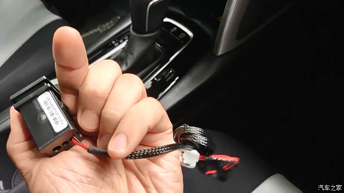

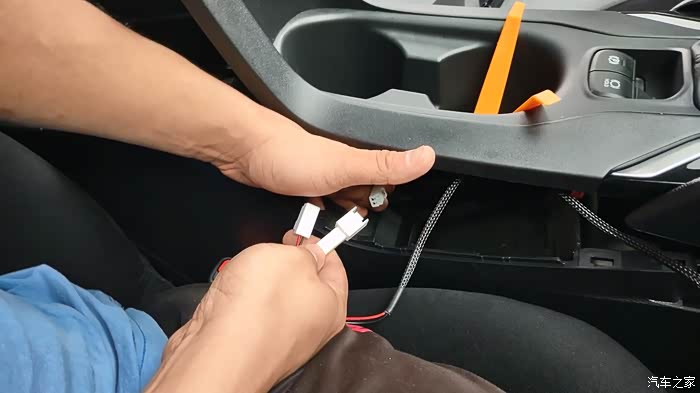

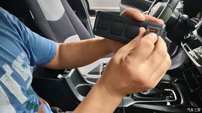

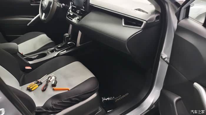

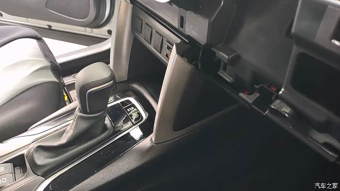

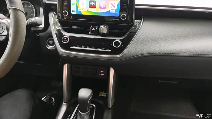

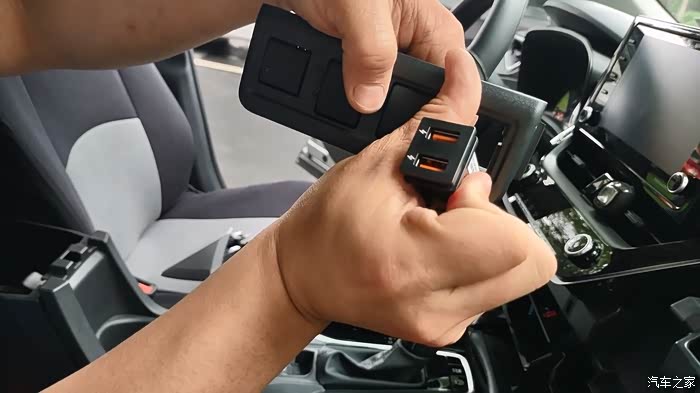

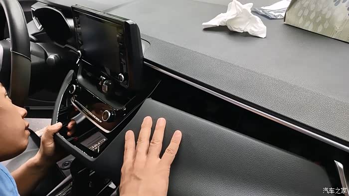

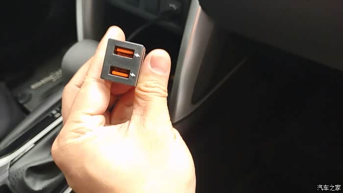

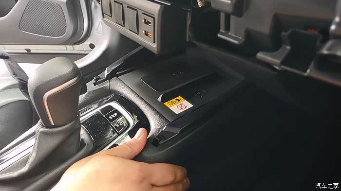

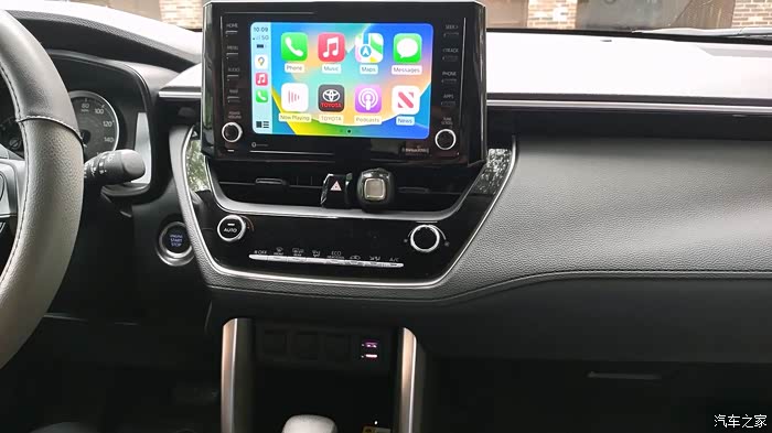

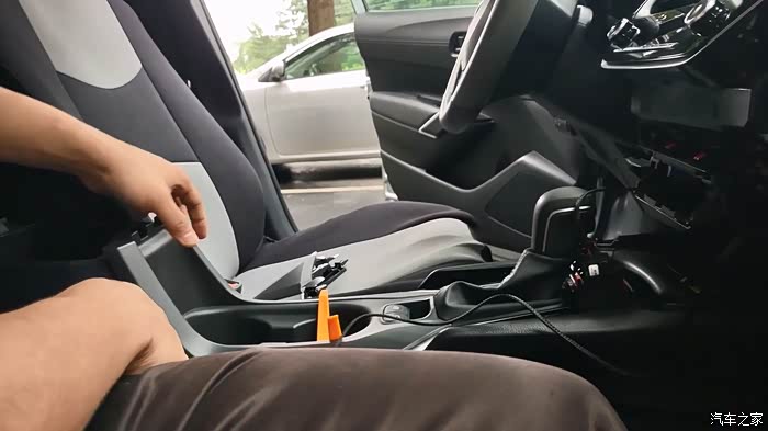

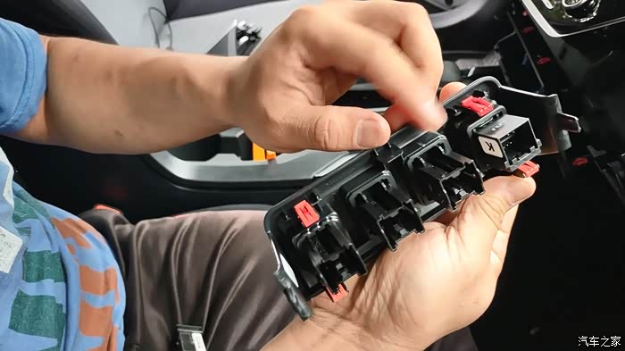

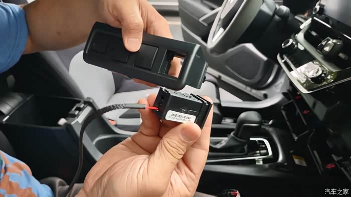

具体内容是,把手套箱,中控下面都拆开。把原车的U口,挪到手套箱里面。然后买了个从点烟器分出来12v电源,转换成双U口的模块,放到刚才原车U口的位置。这样一来,车子从外面看就是无线CarPlay了。新增的双U口也是原厂风格的。
