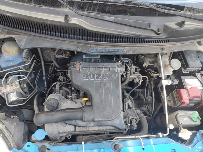

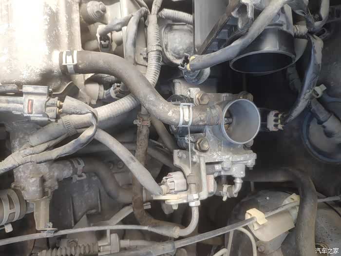

要想把起动马达拆出来真不容易,因为很多东西挡住没法下手,只能一通拆拆了 顺便清洗一下进气部分

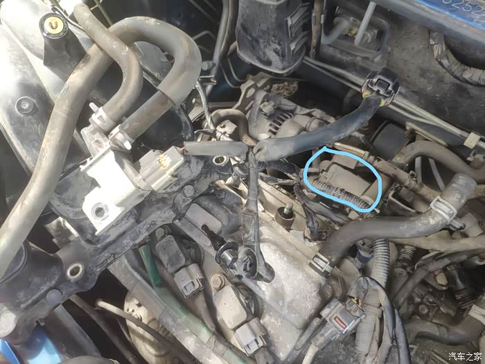

终于把上面的通通的拆掉了 圈中的就是起动马达 为了拆这玩意,还特意去买了加长杆子,有两颗M10螺丝固定,需要15号套筒,上面一颗还算容易,下面一颗因为在下面里面需要加长杆,费了好大功夫才弄下来

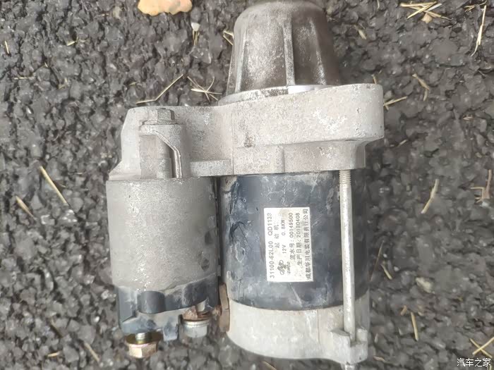

就是这么个玩意

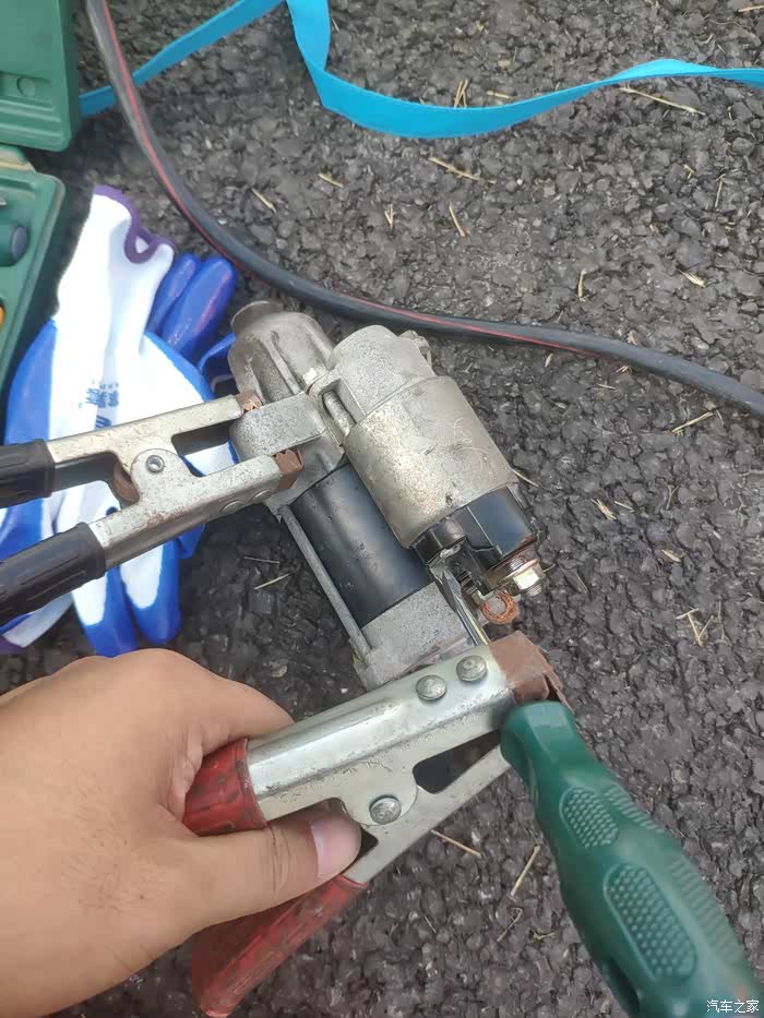

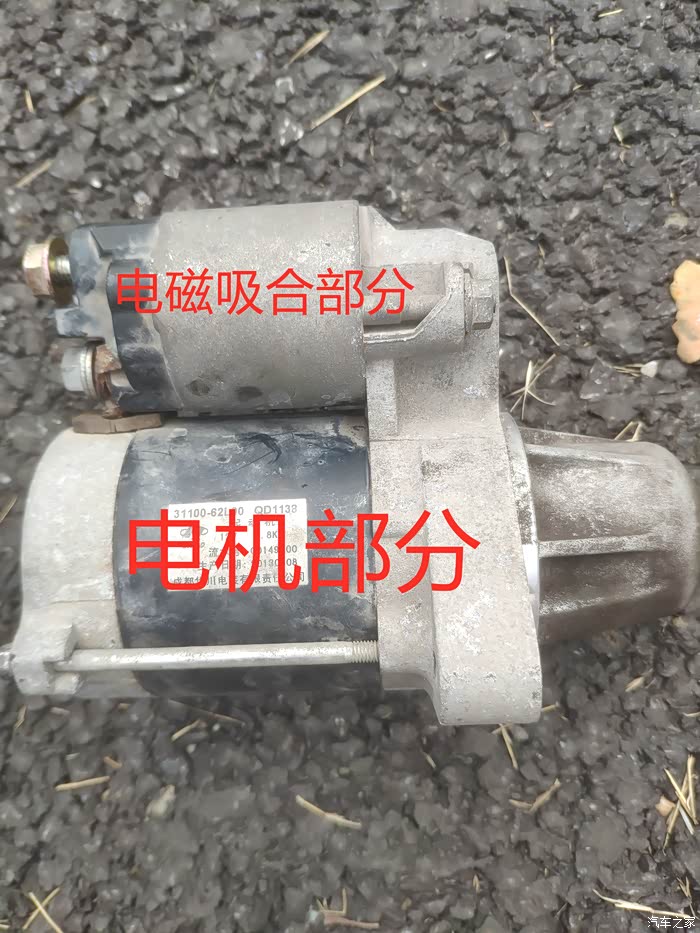

直接给电给电磁吸合无反应。。。然后又直接给电给电机也不转。。。真是奇葩同时坏了

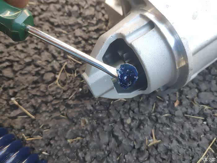

直接开盖 发现了端倪 电枢部分都烧糊了 碳刷也磨损了快没有了 用砂纸打磨一下,重新装回去上电还是不转,估计是烧了 那就上万能宝买个全新的吧

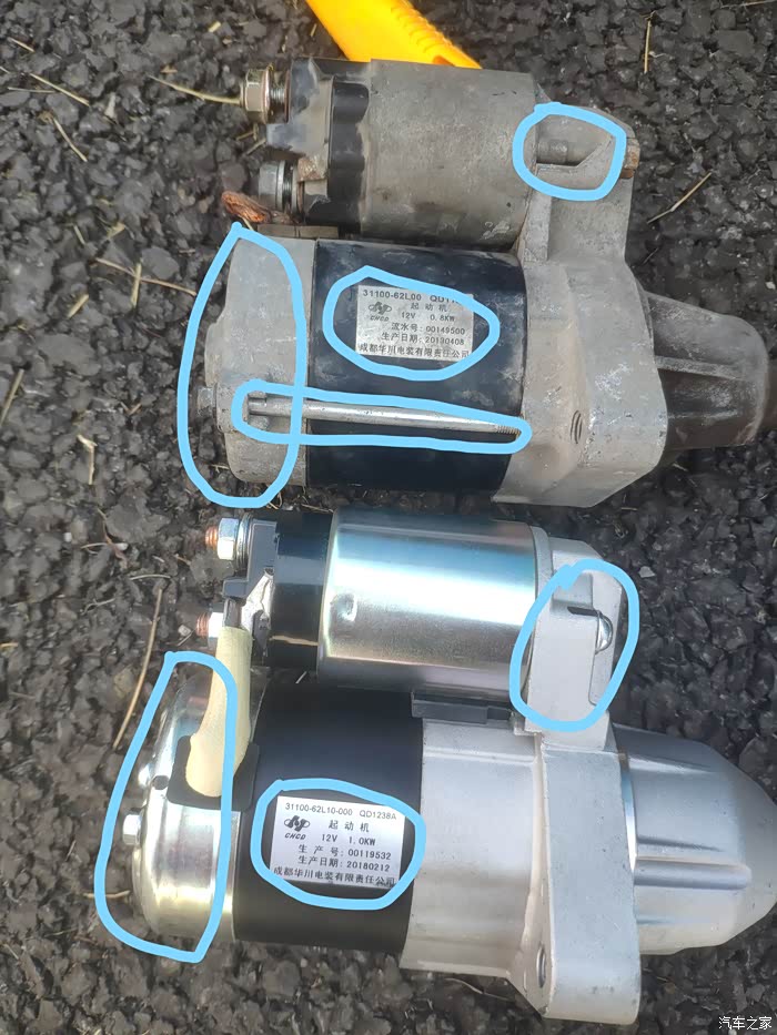

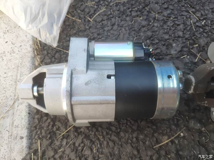

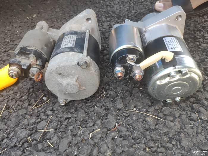

238元包邮全新原厂 价格还行 只是发现和拆下来的不一样,和店家沟通了解到,这是自动挡车型上的,也能安装在手动挡上,但是手动挡的起动马达不能安装到自动挡车型上
主要是这几处部分有区别,手动挡起动马达的电机后盖是铝铸的,这个新的盖子是冲压成型的
最主要是功率更大了 手动挡的是0.8KW 这个新的1KW,大了0.2KW 按理说更有劲了
拨点黄油把齿轮处涂涂 准备安装回去

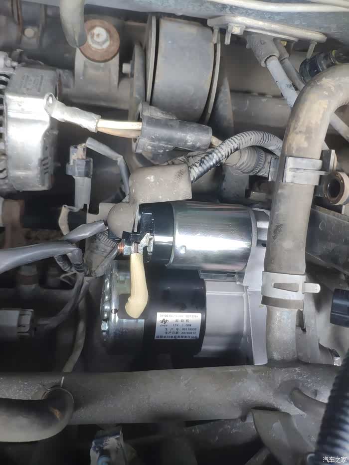

安装回去没问题

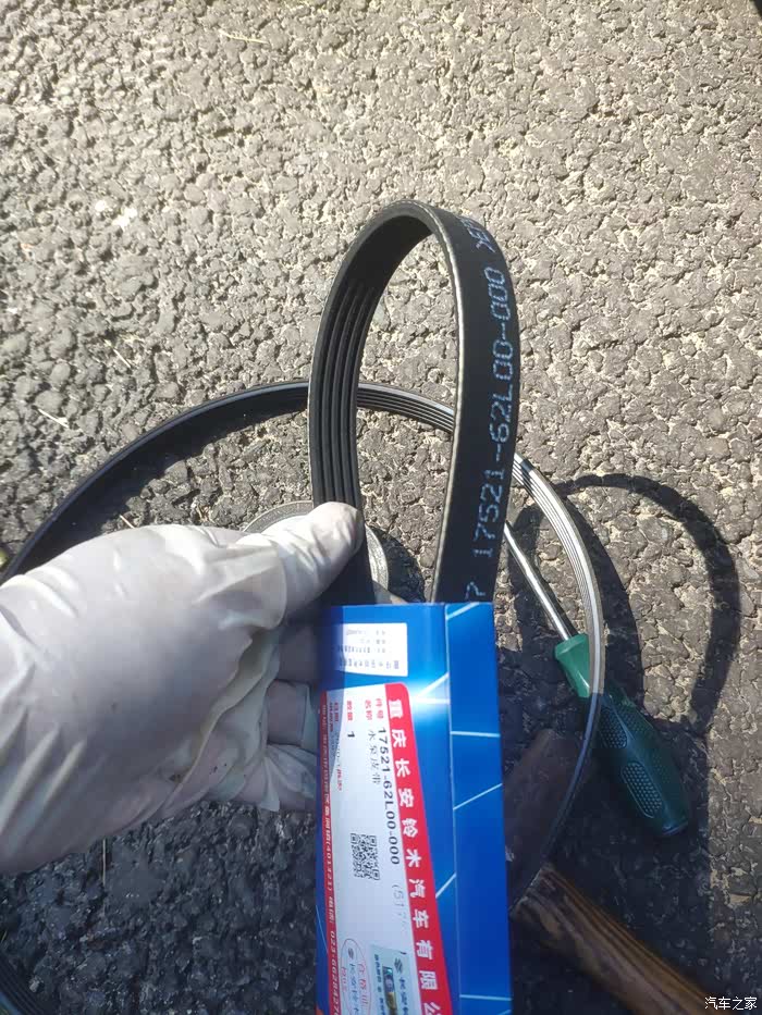

为了拿出起动马达 发电机那里也要松掉 那就顺便把皮带换了,这根皮带还是很重要的,要是断了发电机与水泵都停了
要换掉这根皮带先需要卸开空调皮带 还真是麻烦

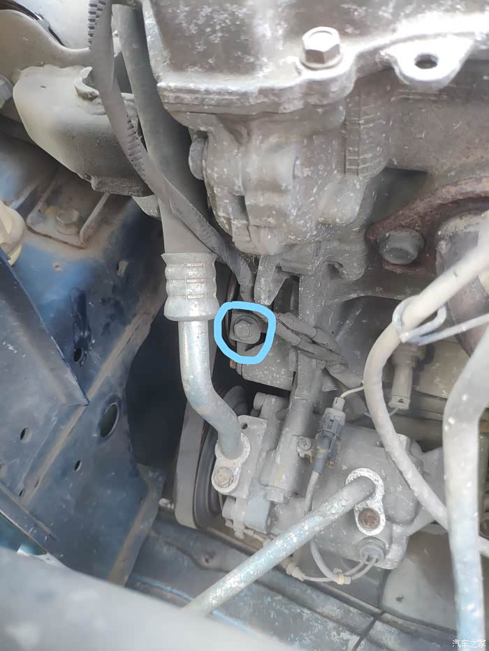

打开前保险杠松开这颗螺丝,这颗螺丝是拉紧空调张紧轮的,然后把张紧轮上面的螺丝也松松,空调皮带就能取下来了,然后就能换掉发电机皮带了

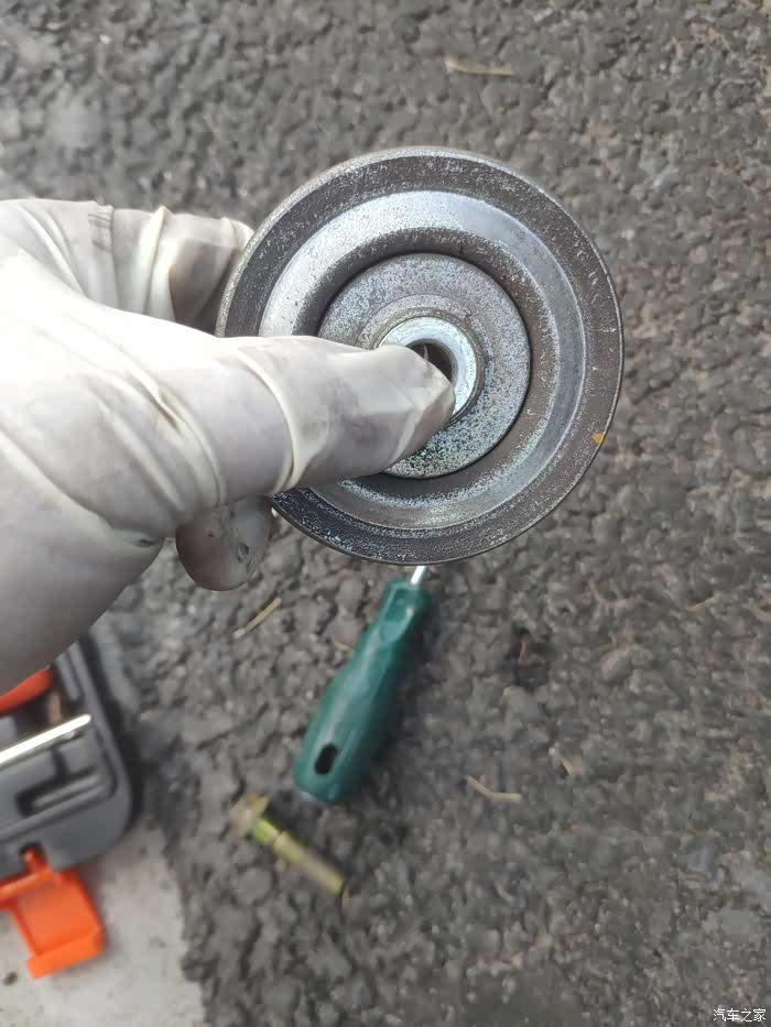

顺便检查一下张紧轮 转转还行

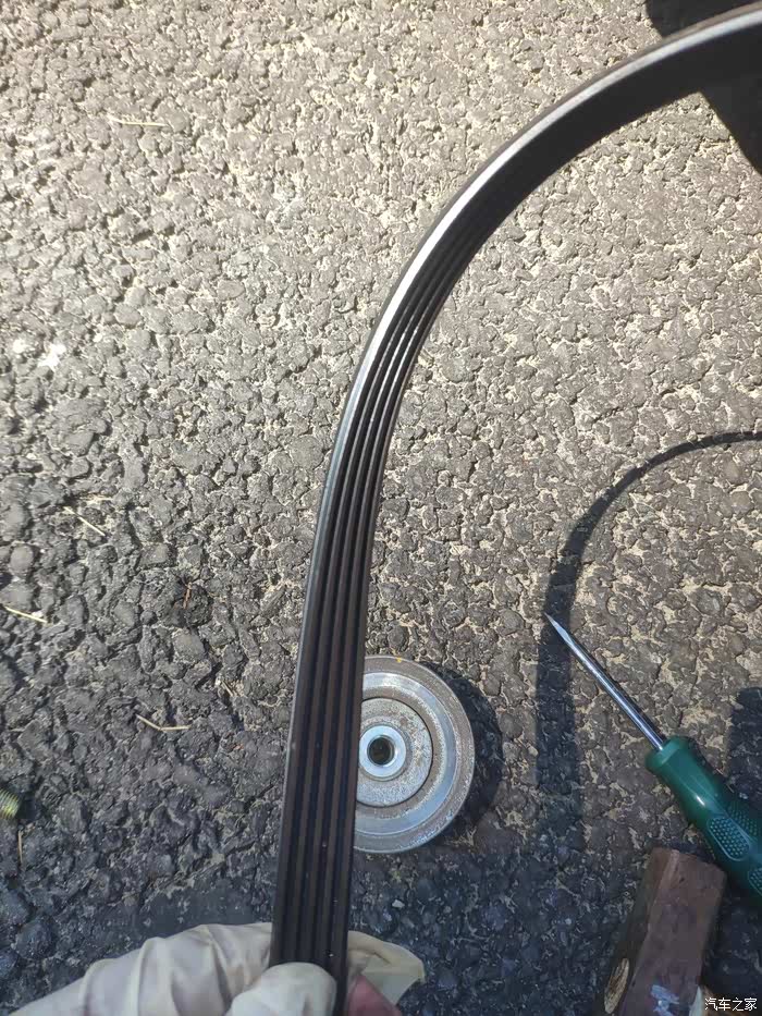

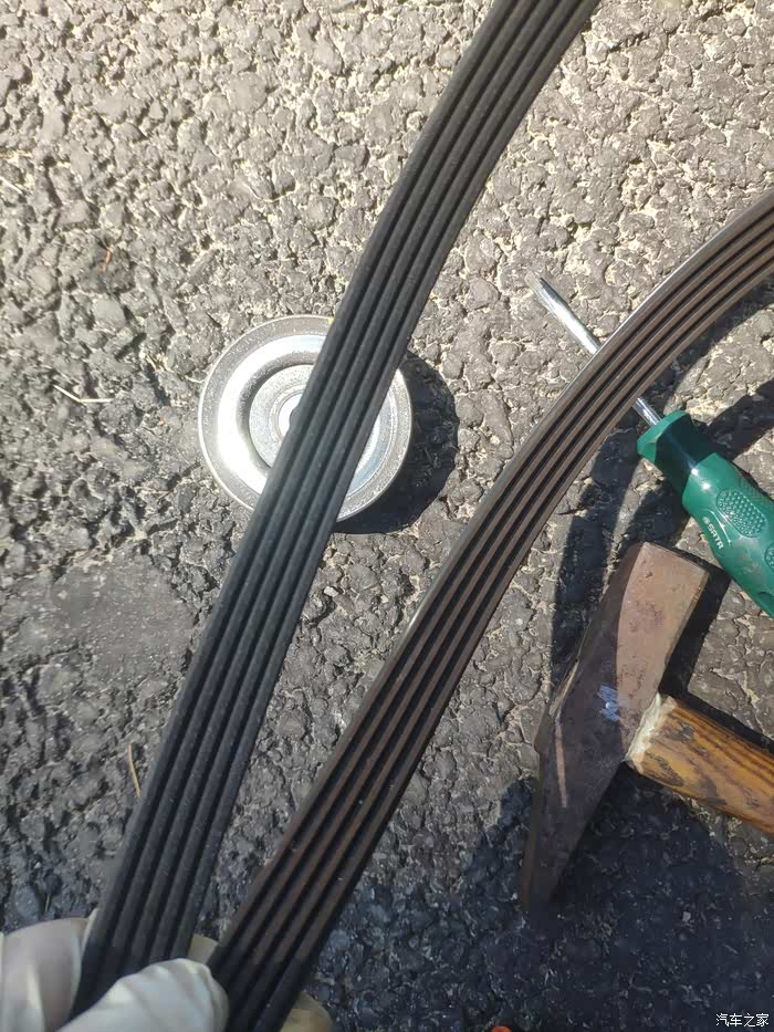

8年的出厂皮带还行 老化还是有的,顺便换掉吧 免的又扔外面
新旧皮带对比

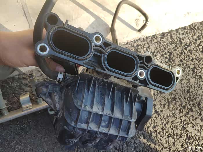

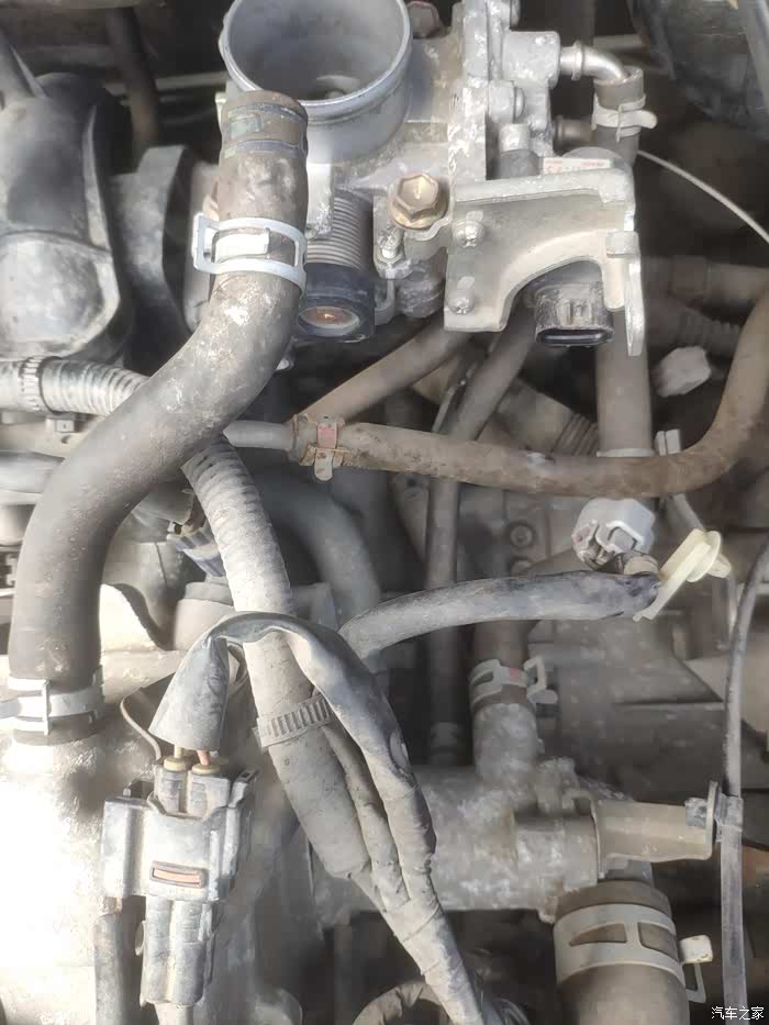

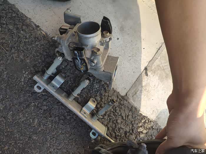

把进气歧管也顺便清洗一下 化油器清洗剂喷喷擦擦就好了 里面黑乎乎的油灰不少

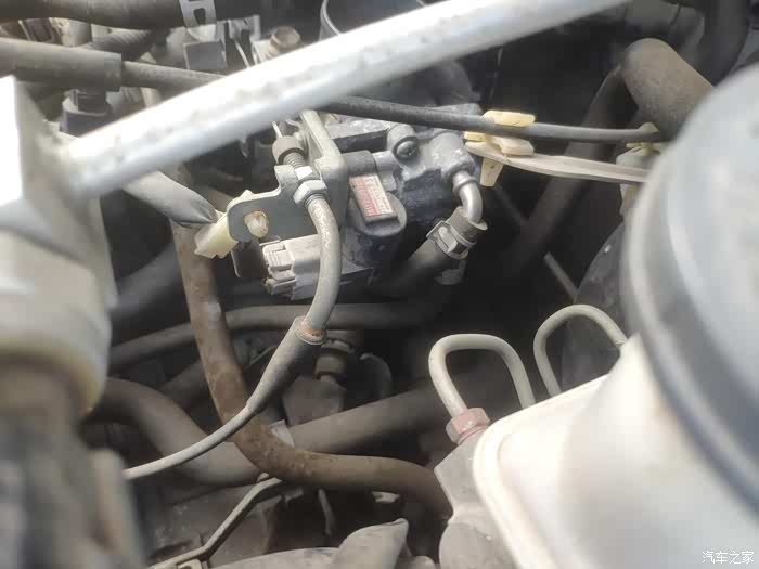

喷油管和节气门也顺便清洗一下
这个弯管扎扣处有点裂纹 顺便一起换了
