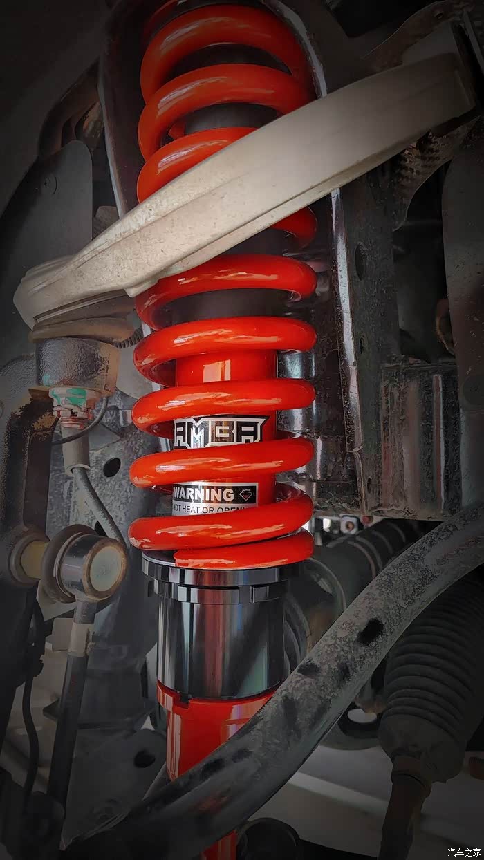

专门让厂家发的,红色弹簧,很骚气!

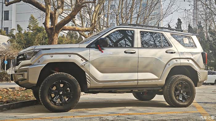

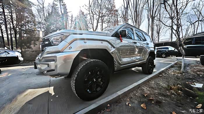

升高后的帅气侧脸

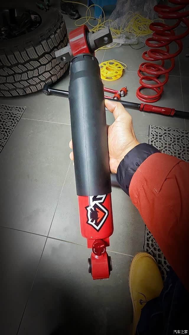

选择了油减里的一个美国品牌-黑曼巴,经过了多年市场验证,品质和稳定性都还算不错。
型号:黑曼巴M65竞技版,号称是油减里的天花板,零售指导价:9180元。
包括前后减震器4根,配套弹簧、后小拉杆、直推杆、贴纸和钥匙扣

很粗很重的减震弹簧,质量不错
65管径的大油桶

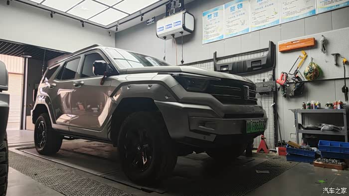

我是在山东坦克团征途车会改的,团长涛哥给一个不错的车友价,店里师傅很专业。

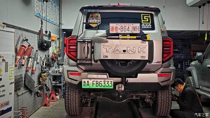

一早过去的,抢先第一个工位
升高前的坦克400

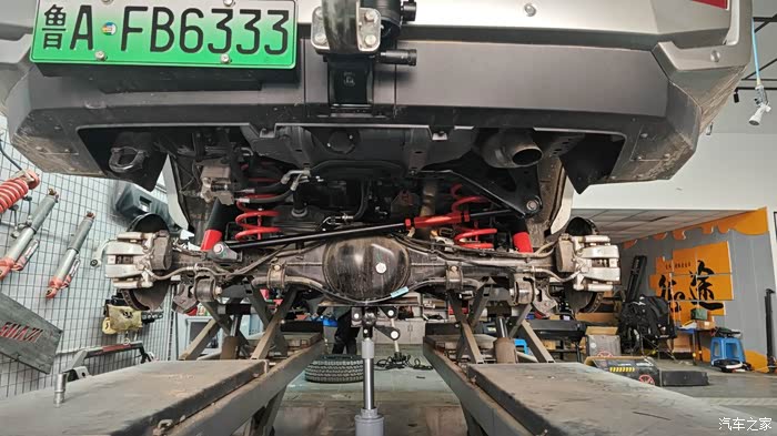

前减震更换完毕
后减震器安装完毕

因为没改轮毂,选的官方的AT胎也不是很夸张,所以暂时先升高个1.5寸吧,不然会显得脚比较小,车身高度大约会升高3-4高分,原车高是191cm,现在轮眉到地面的高度是98cm,改完车身高度大约在195cm,下限高2m的地库无压力,再高我这边一些商场的地下车库可能就下不去了。

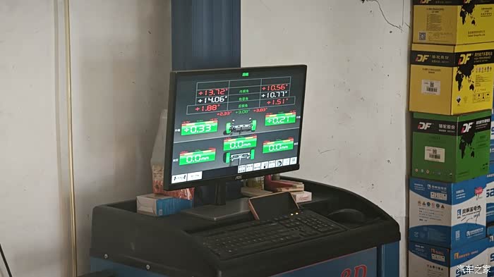

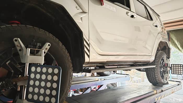

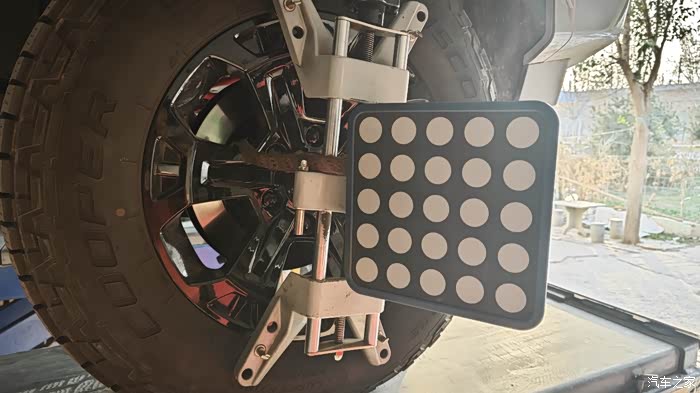

四轮定位是改避震后必备项目,价格也不贵,找个靠谱的店,三四十分钟搞定,不做的话会出现吃胎、跑偏,增加油耗,也会影响减震性能。
四轮定位仪器
电脑检测数值
