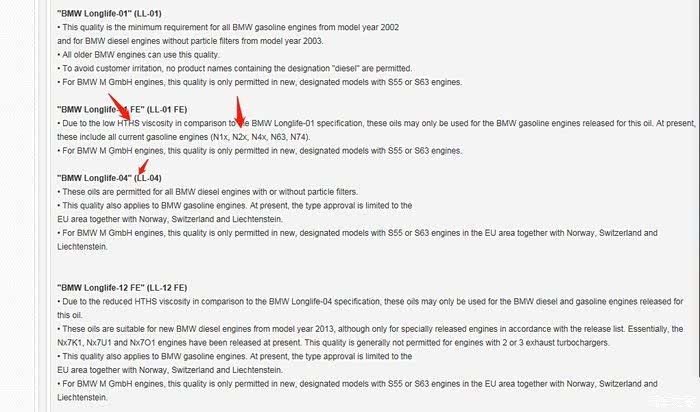

翻阅一些国外甚至台湾资料,如下:
BMW官方解释

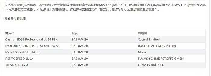

挪威,瑞典,美国市场的新型BMW发动机,使用的0W20粘度的润滑油,?是否福斯GT1 EVO 0W20初装

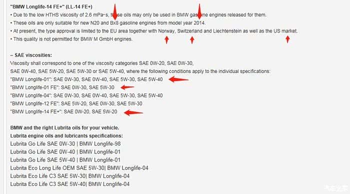

通过LONGLIFE14FE+认证的机油,嘉实多极护专享0W20,潘东兴PENTOSPEED系列,以及瑞士MOTOREX机油。本着求稳的原则,中国市场,大家还是不要轻易使用20粘度的油品吧。

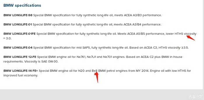

我们不难发现,longlife01fe,A5B5机油,认证的HTHS甚至低于3.0,新款的B58发动机,在挪威,瑞典,已经美国市场可以使用0W20发动机润滑油,我知道福斯的GT1 EVO 0W20通过BMW-longlife14fe+认证,叹为观止,低粘度,未来的趋势了,于是借鉴一些BMW官方资料,https://www.chiphell.com/thread-1811064-1-1.html,

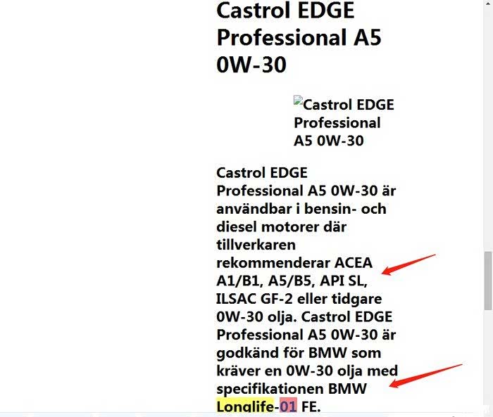

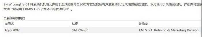

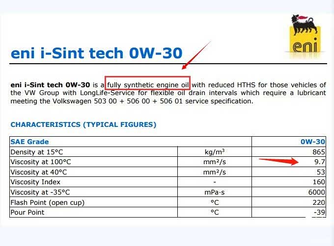

阿吉普0W30 曾经通过BMW LONGLIFE-01FE认证。
嘉实多极护专享的A5系列0W30.

再次平心,波澜?再,以此推断,BMW认证的longlife-01fe机油,阿吉普7007 0W30系列,嘉实多极护A5等,都是一款低粘度润滑油符合A5B5认证,100度运动粘度9.7,关联一下德国壳牌的0W30 A5B5系列,沃尔沃认证的极护0W30 A5等等油品,或许BMW原厂0W30 机油,跟壳牌0W30 A5B5 GTL如出一辙吧,一款低粘度30机油,希望能寻找可以替代的优质认证油品,也期待更多的官方资料,更期待车友共同探讨为感
