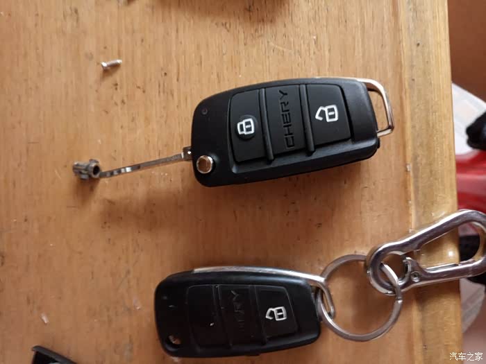

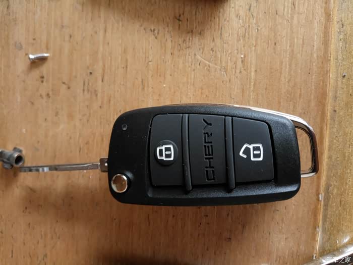

晒晒我的车钥匙吧 没有保护套已经太难看啦
只是购买了一套钥匙壳 里面没有主板

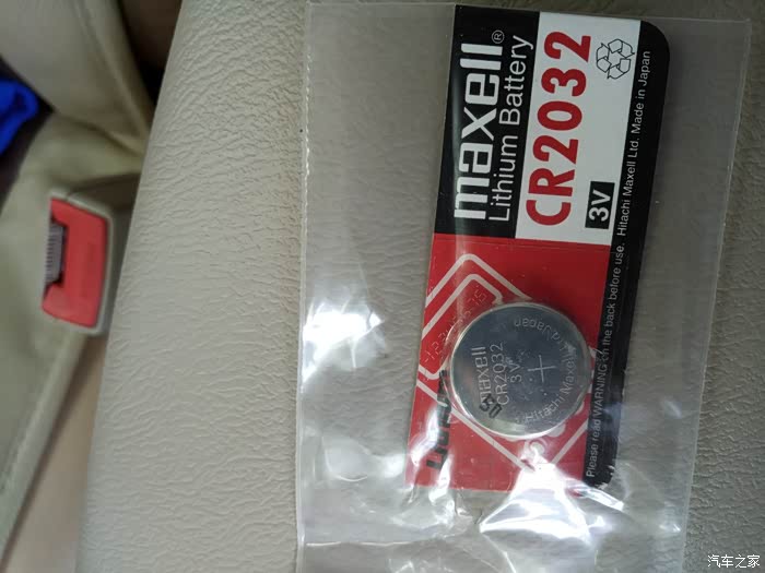

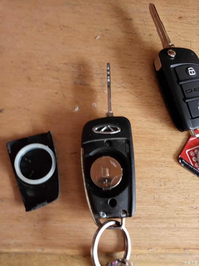

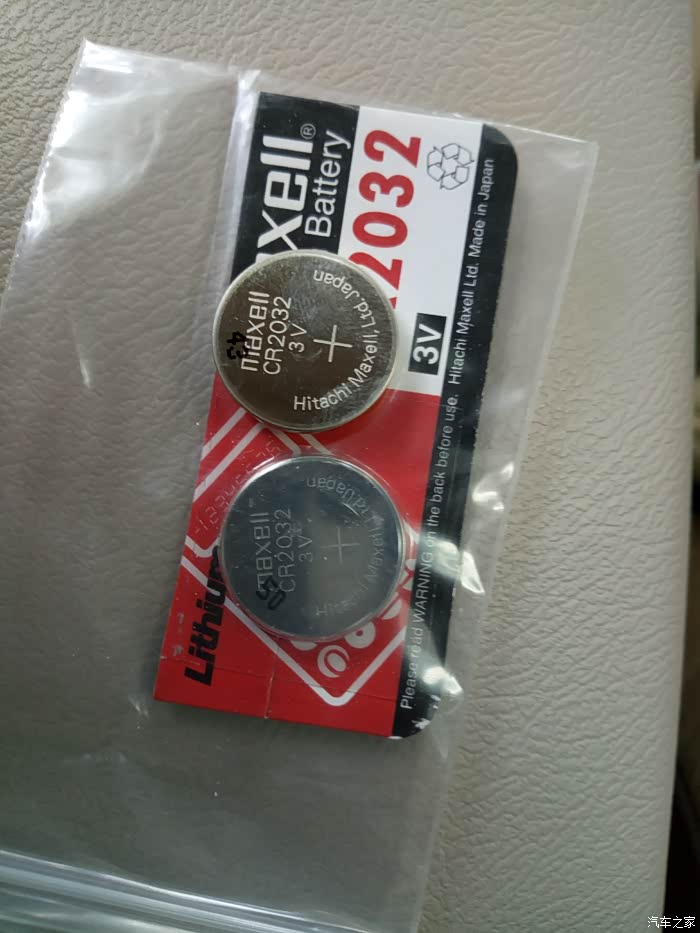

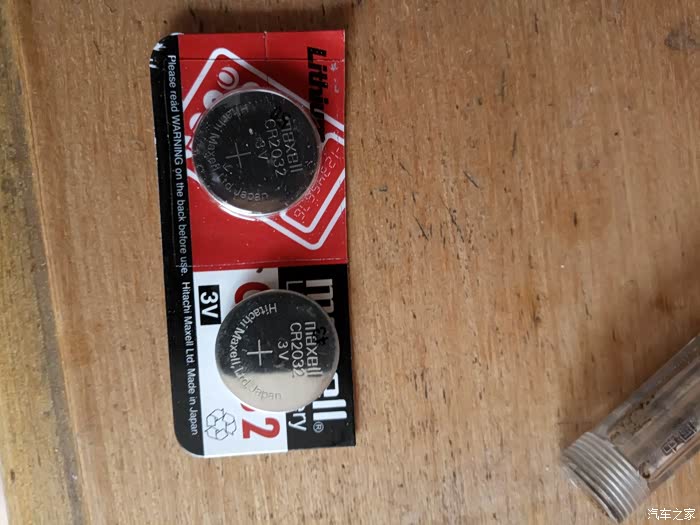

车钥匙用两年了 电池也快没电啦 直接买个原车钥匙电池
新旧电池是同型号的

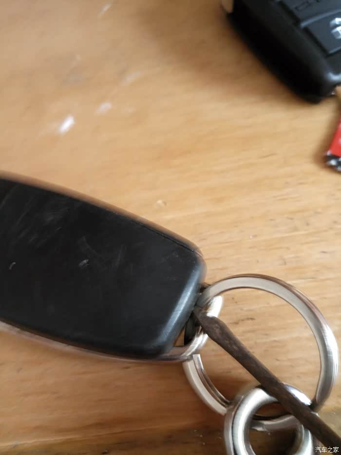

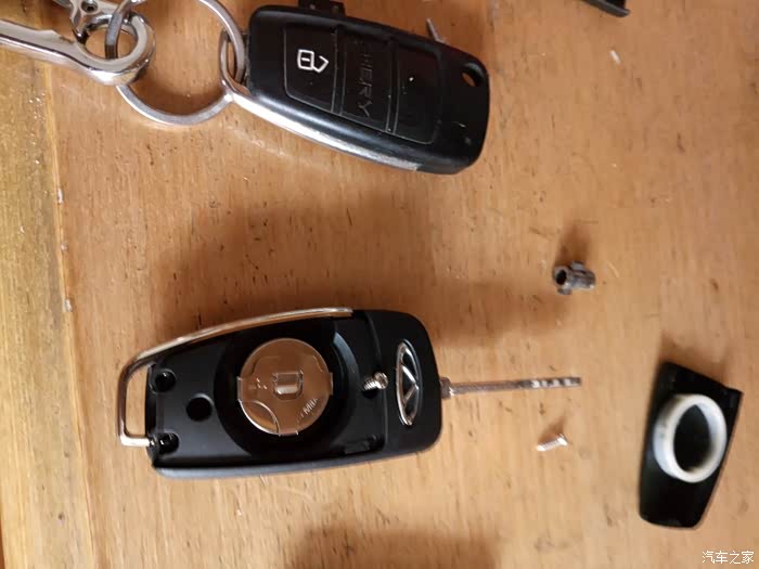

开拆钥匙后盖 这个螺丝刀位置有个卡扣 向上定下就开了
然后翘尾部 就可以取下后盖

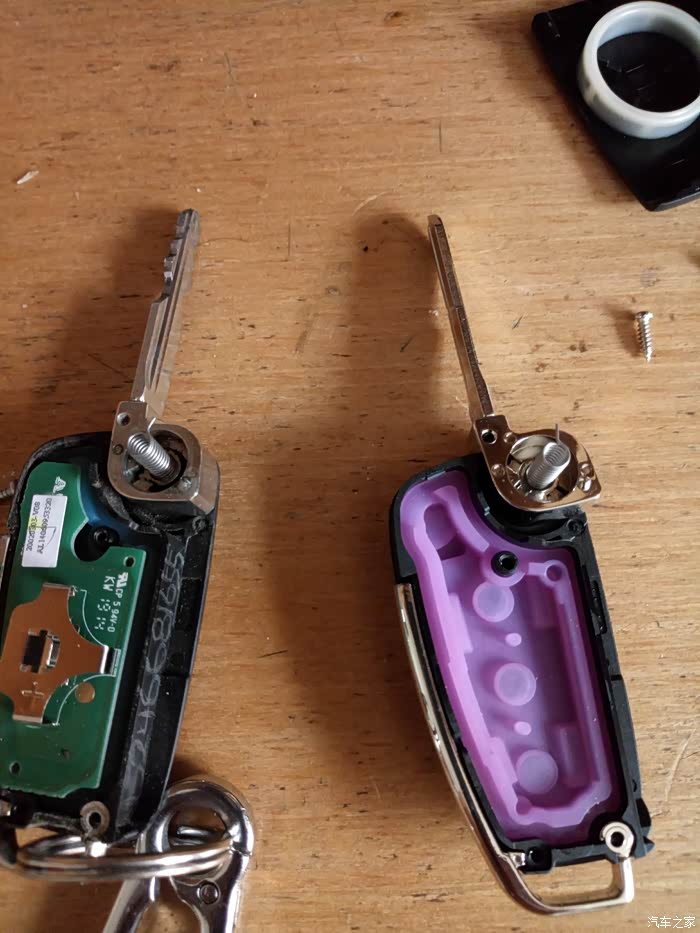

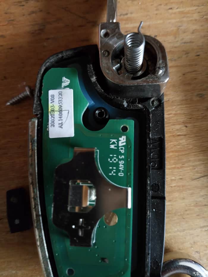

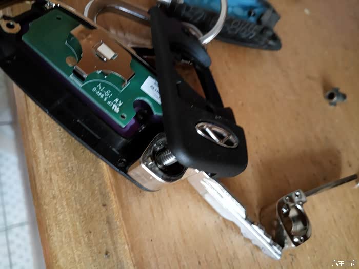

取下后盖后 钥匙体上有三个固定螺丝 卸下来

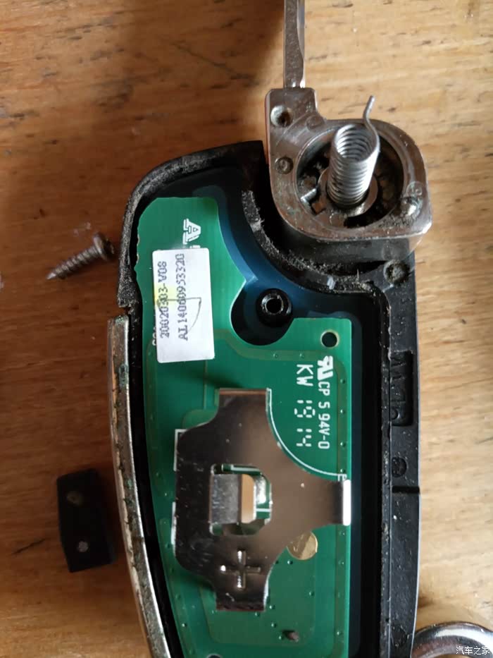

拆开后 注意弹簧别丢啦
里面的电路板

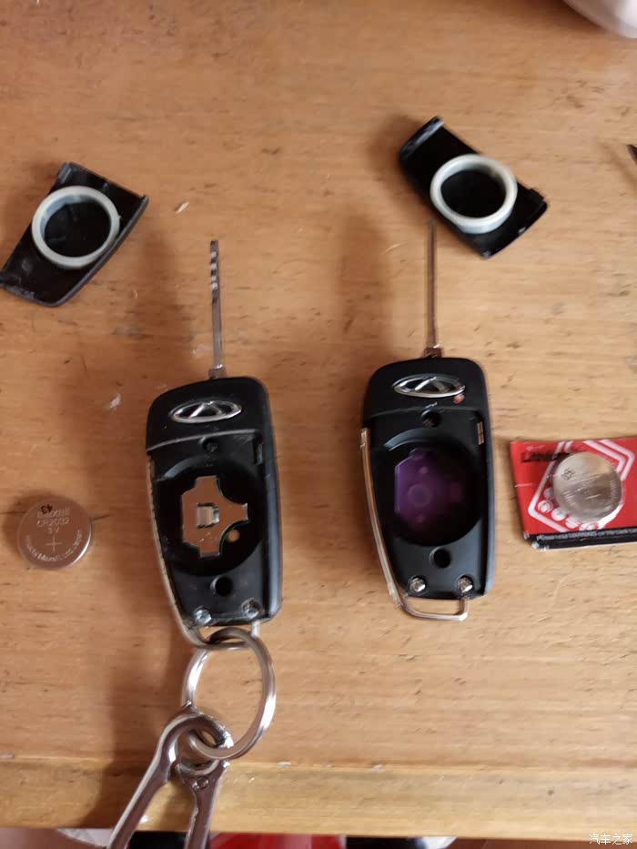

换到新的钥匙壳里

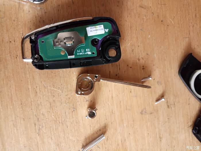

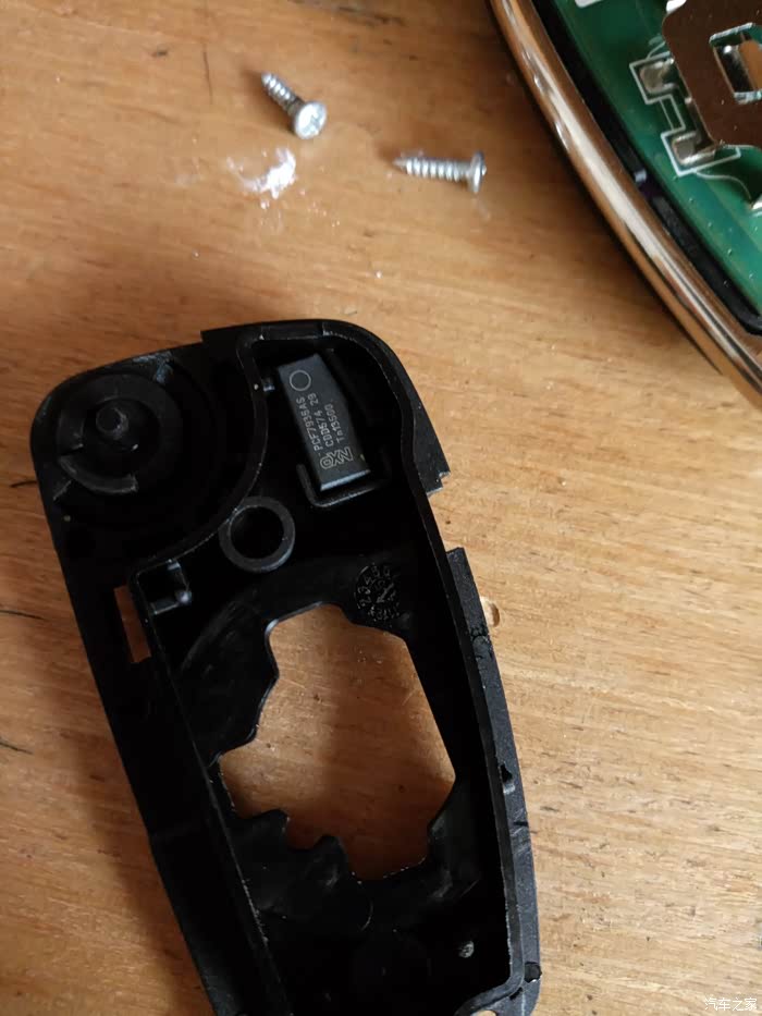

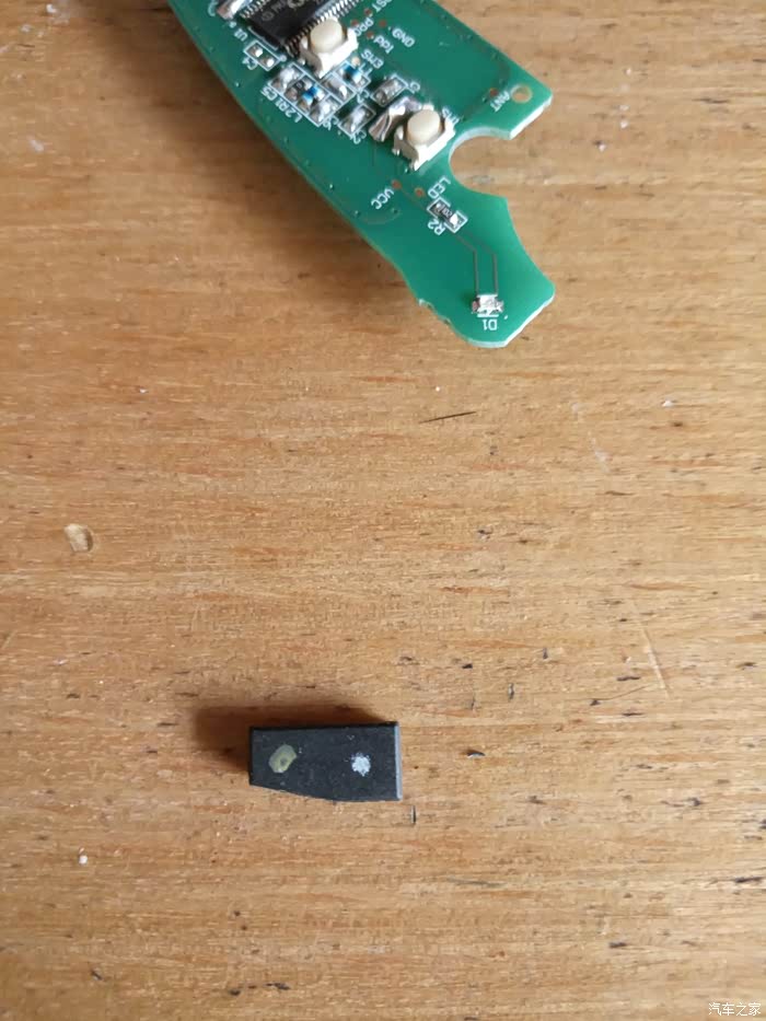

这是钥匙解体后 部件
这个人发动机防盗芯片 一定不要忘记 ,没这个小块打不着火
防盗芯片我用双面胶固定下
按着拆时归位装回去 装后壳时一定要把钥匙壳向左旋转一周 在扣上 要不钥匙不能弹出来
把螺丝固定上
安装完成 又变成新钥匙啦
完工后
再发一遍钥匙电池 有单独换电池的可以按着型号买,我买的是原车钥匙配套同品牌电池
