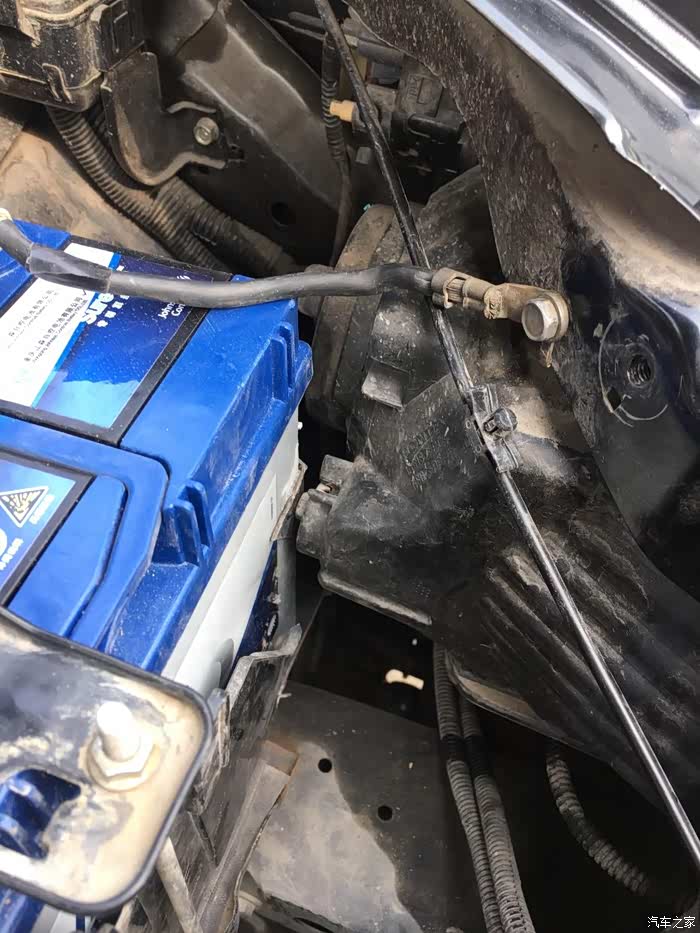

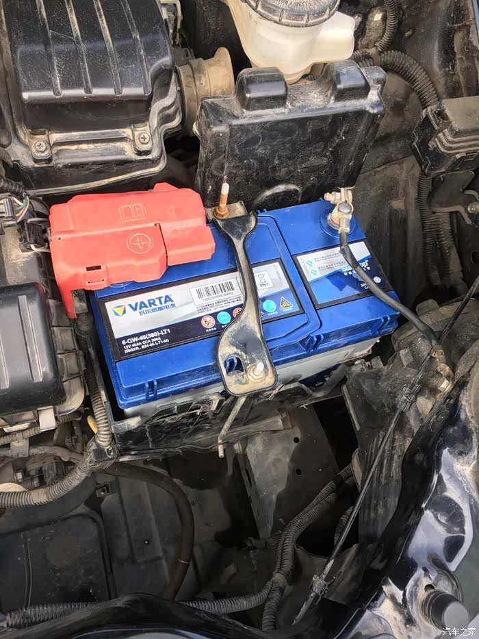

原车电瓶正负极接线柱有点氧化,早上打车感觉电瓶有点不给力,某东淘的45A电瓶回来自己安装,由于体积比36A大些,所以有些地方还是需要想想办法才能安装,范友们如果自己安装需要注意大灯调节螺栓不要抵住电瓶啊,以免车辆行驶颠簸造成螺栓把电瓶外壳磨穿眼
大功告成,打火试车马力很足啊
负极接线貌似有点短,强行装上就把电瓶和大灯调节螺栓完全靠住了,为了留空间只能把大架负极接线点换个位置,索性就装在引擎盖拉索定位孔上

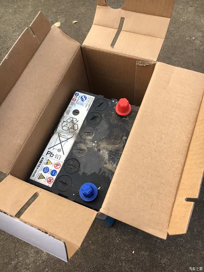

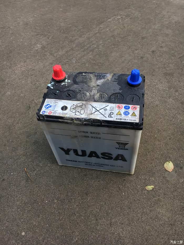

原车电瓶
放在45A电瓶盒子里感觉原车电瓶小的不是一丁点
