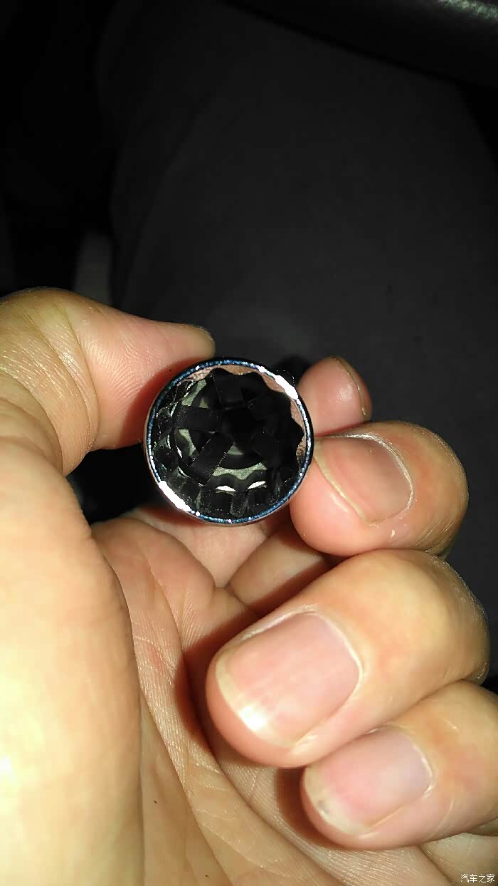

专用套筒,也是火花塞店买的,内部有一个橡胶圈,这样子,火花塞可以卡在那里不掉出来。容易拆装。
14套筒,家里有10的普通套筒,排好队,准备!!!

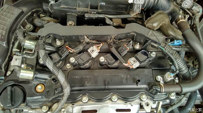

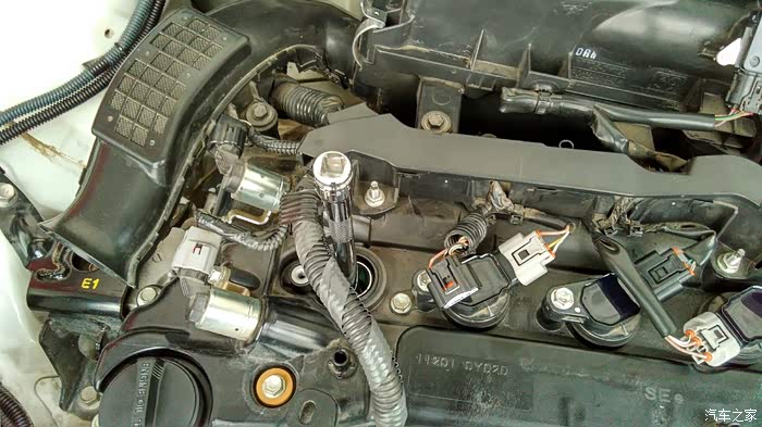

丰田还是谨慎的,布局很合理,线很短,都是很紧凑的布局!

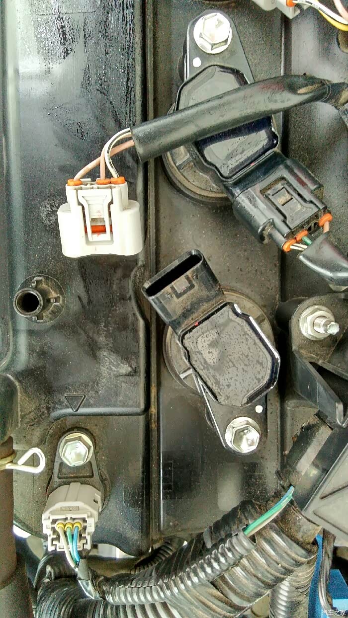

先上10的套筒拆固定的螺母,比预想中紧。忘了提醒,预备一个尖嘴钳,拆线束的时候快一点,不然线束的卡子很紧,手指力量不够。

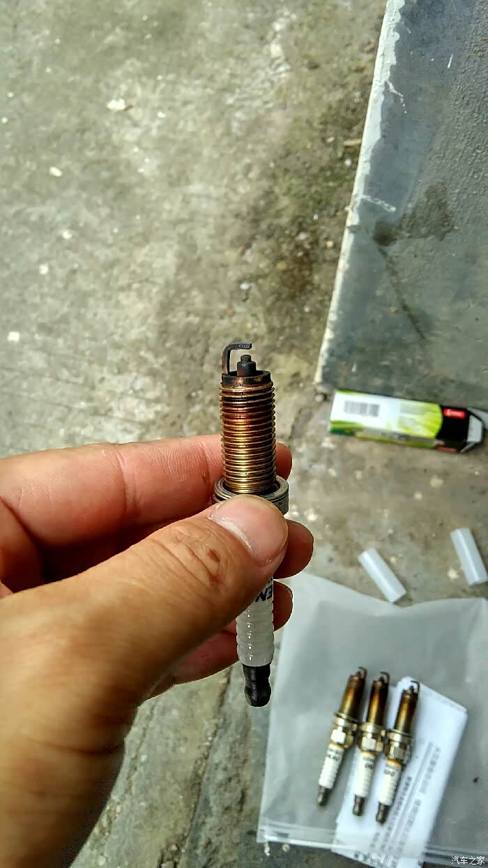

取出这个宝贝,份量很重!

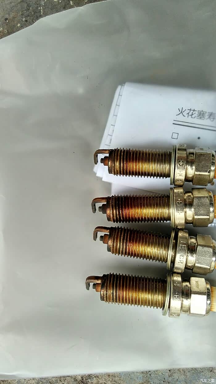

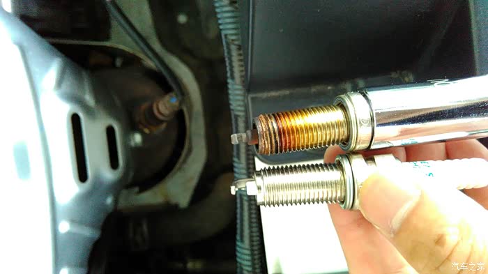

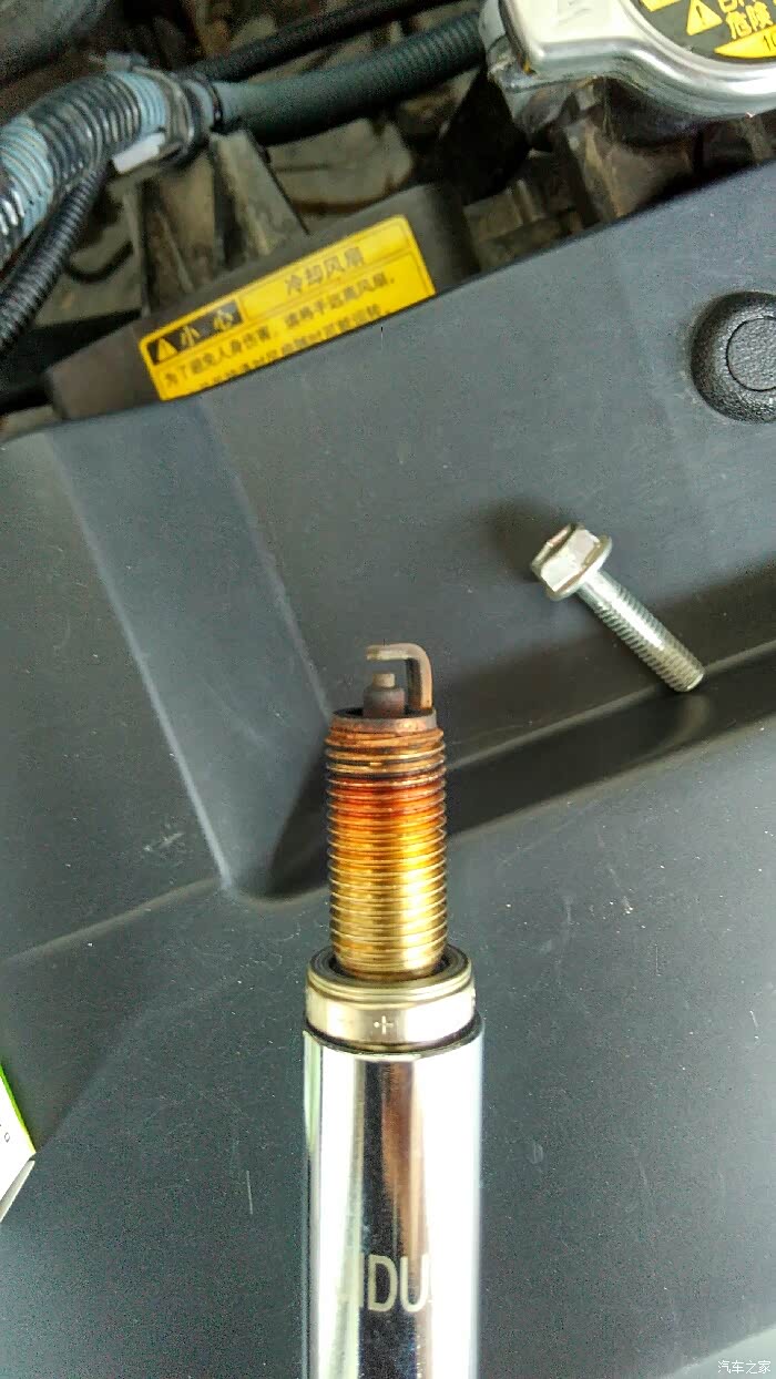

下套筒拆出来,也比预期中要紧!看看3w公里的模样吧!
新旧对比!!!啧啧啧,,,有点意想不到!

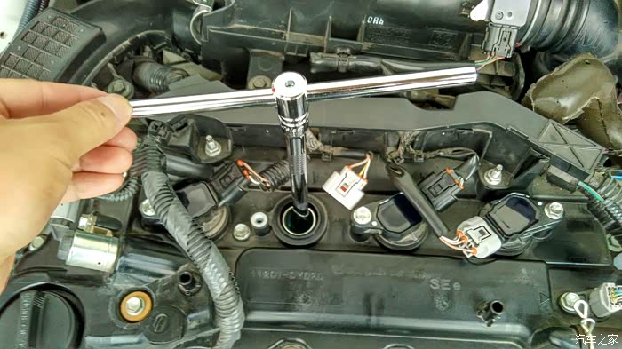

提醒一下,专用套筒杠子要长一点,不然不够长,好深的呢!
拆松后,就把加力杆拿掉,用手旋转,容易把握一点!

四个排排队,回头洗洗刷刷,等到13w公里了继续用!哈哈哈
细部特写,没想到3w公里成了这个样子了,
