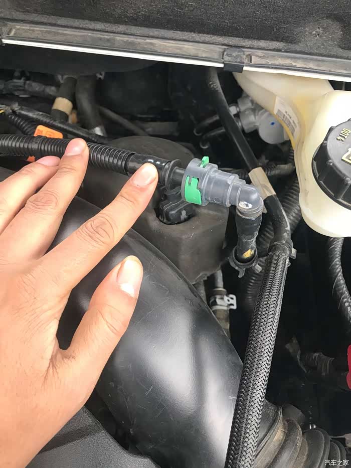

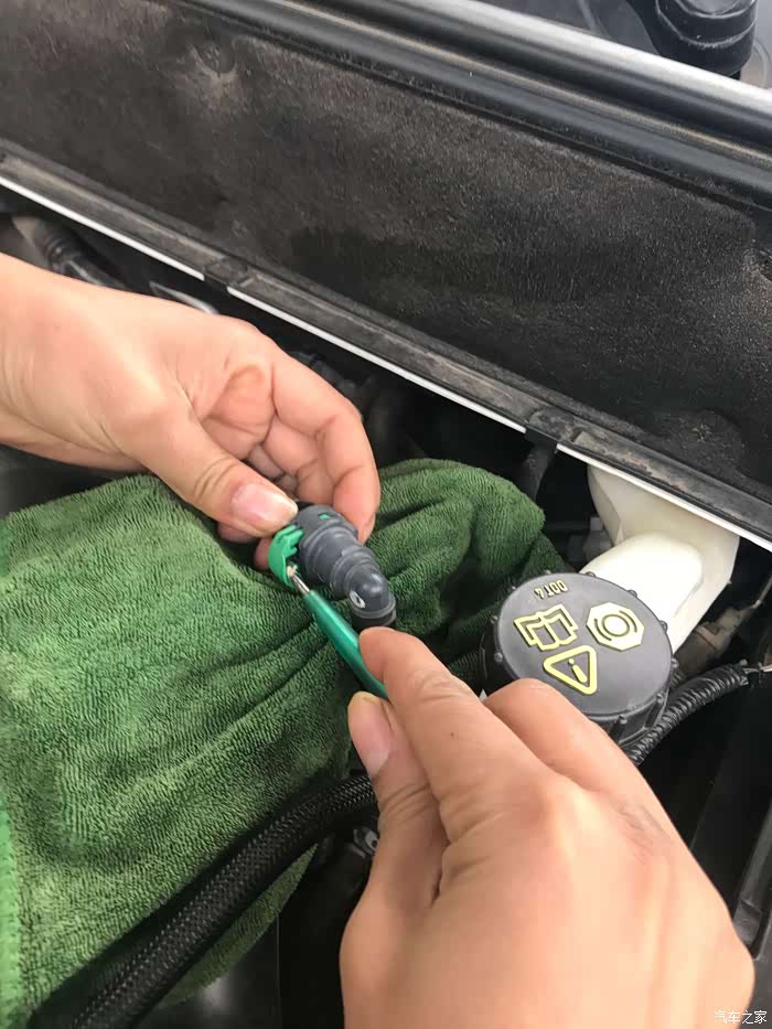

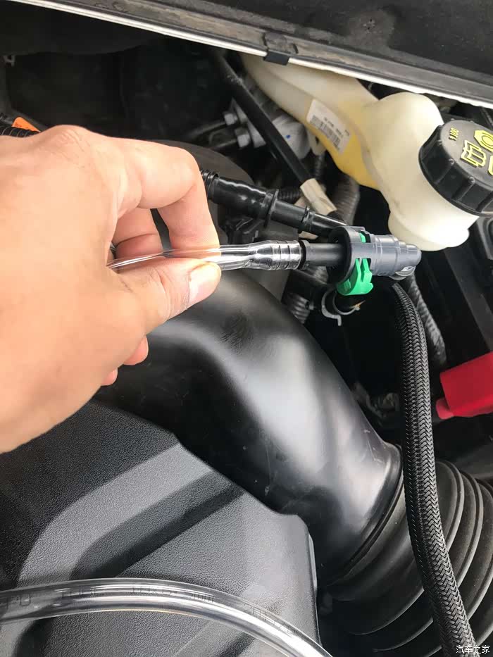

把引擎盖打开,发动机右上角看到这根管子就是汽油泵过来的油管,油压是低压的,在操作前需要确定启动按钮是否在关电状态,如果是通电拔油管时会喷很多油,需要特别注意。
我们的发动机是直喷缸,所以需要一个高压油泵,油压达到200Bar,这样可以精准控制喷油。

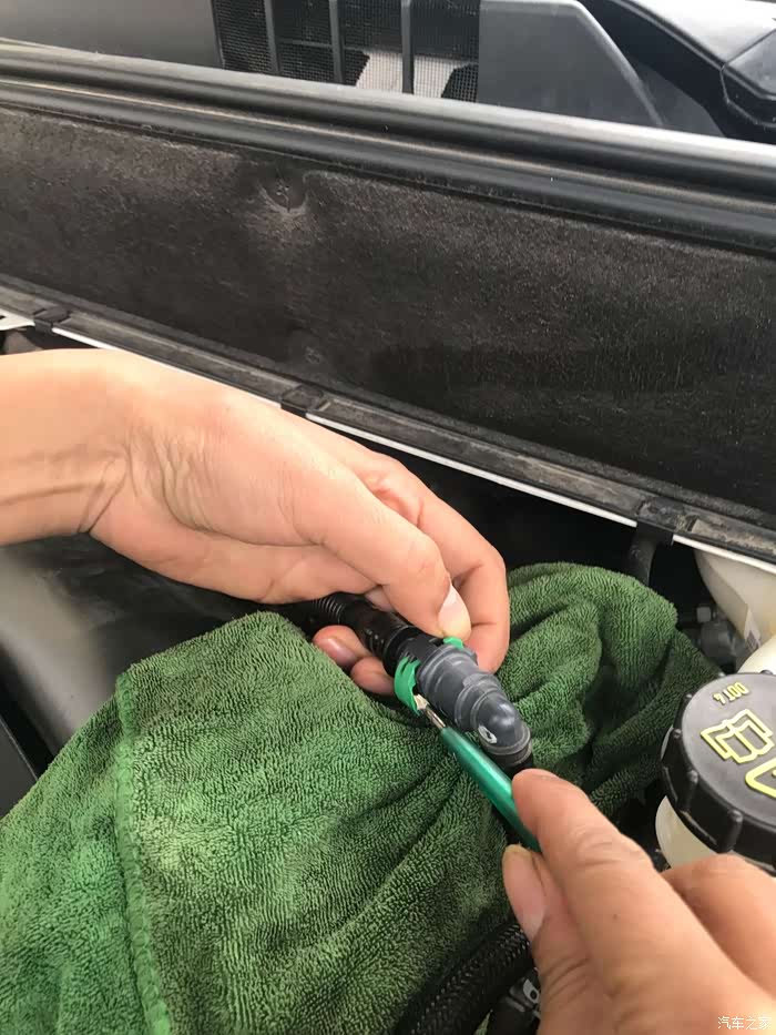

油管上面有个绿色的卡口,左手用力往右掰,右手轻轻的撬,卡口就脱了。

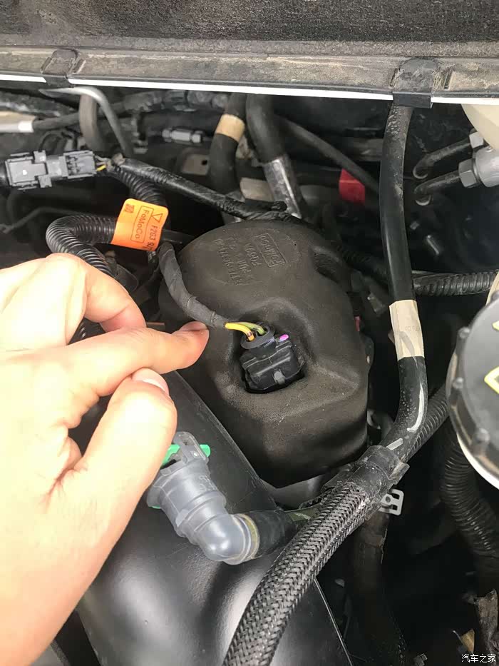

完全将卡口撬起来了,已经到位再别撬了,再撬就坏了!!

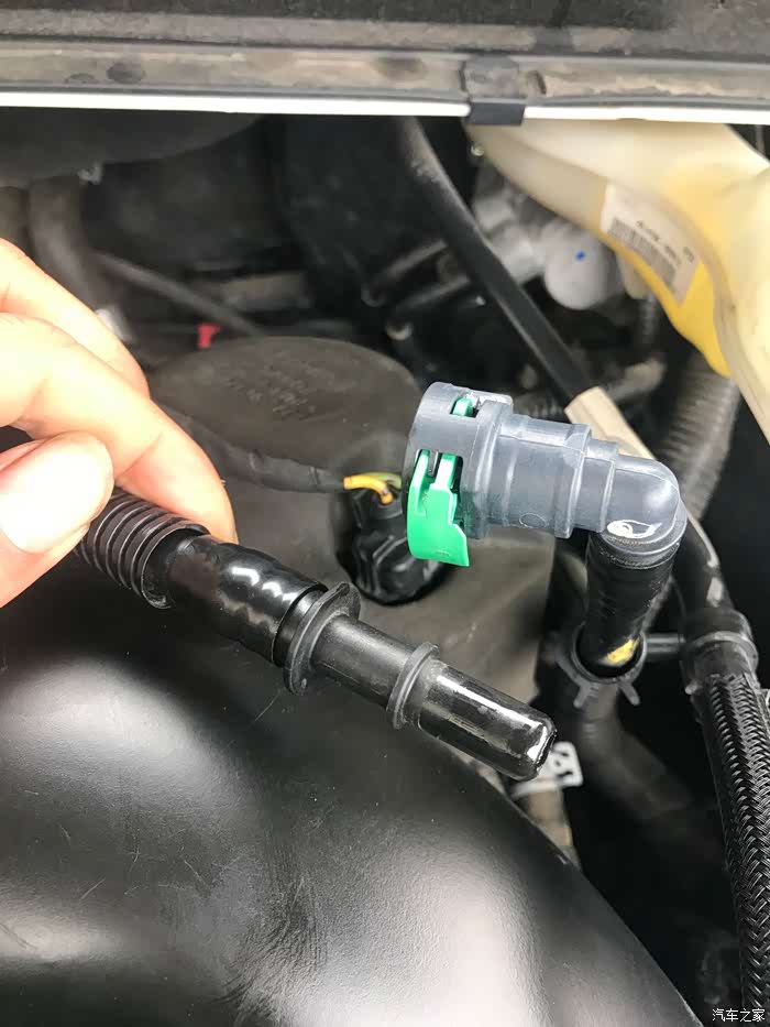

用力把油管拔出来,拔的时候因油管存有压力,所以会流出一部分汽油出来,此时别抽烟,别点化火机;

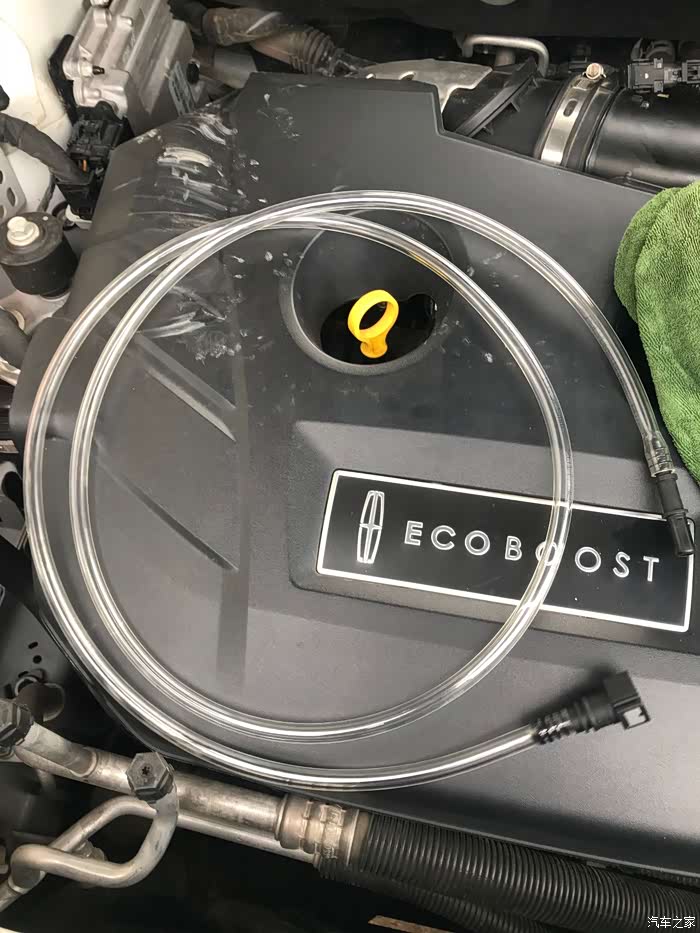

这是淘宝上买的,专门用来放油的管子,油管的大小是9.49mm,别买错了,不是一定要需要,只是放油时方便些!!
将放油管插上

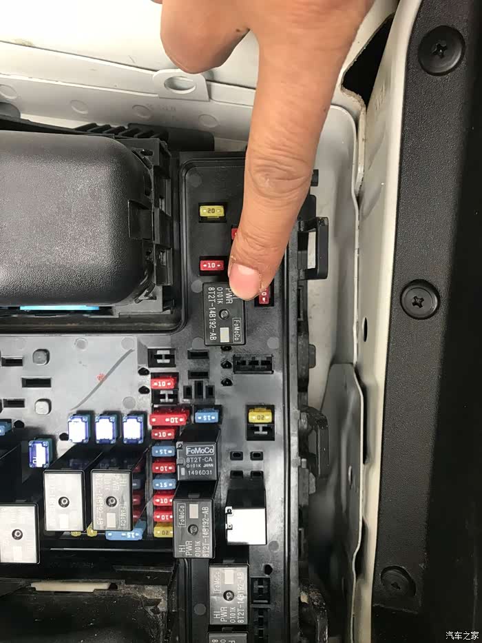

然后打开车主手册,找汽油泵的继电器
在214页,42是燃油泵继电器

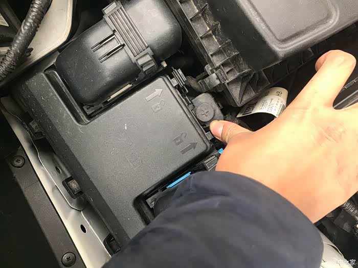

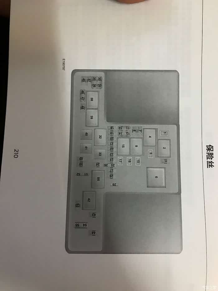

在210页看42在哪个位置

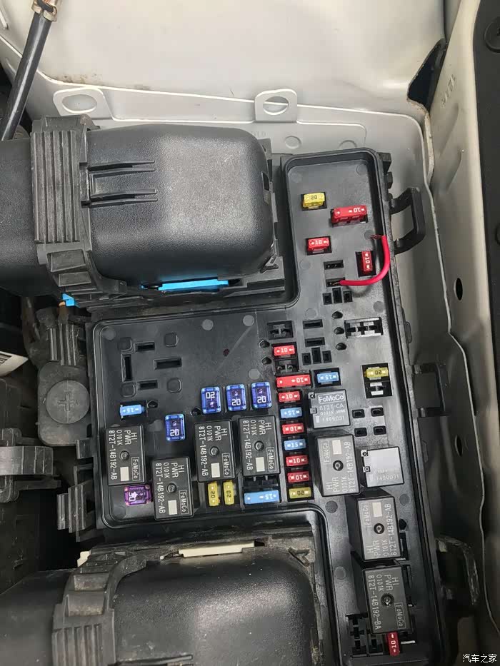

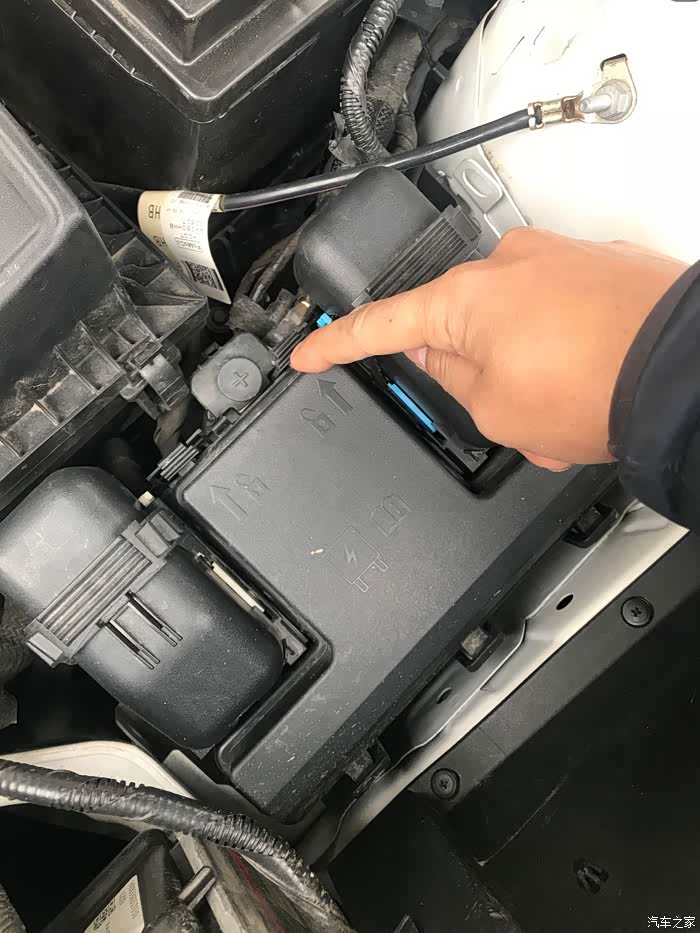

打开盖子,有两个卡口,我手指的地方
用力往外扳,盖子就可以拿下来!!

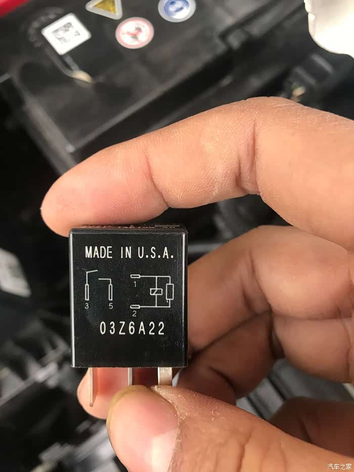

我手指的地方就是42,及燃油泵继电器
拔掉继电器,看上面的说明,3脚与5脚是燃油泵的开关;
找一根导线,插到上面两个孔里,汽油就会抽上来,不过MKX是高档车,燃油泵有燃油泄漏传感器,放一下会自动停止,所以抽油时,需要不断的短路3-5脚,才会,连续的放油。

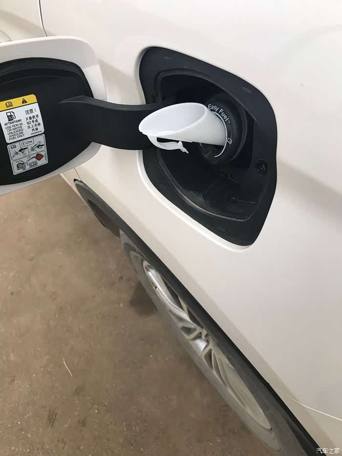

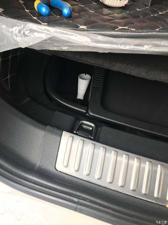

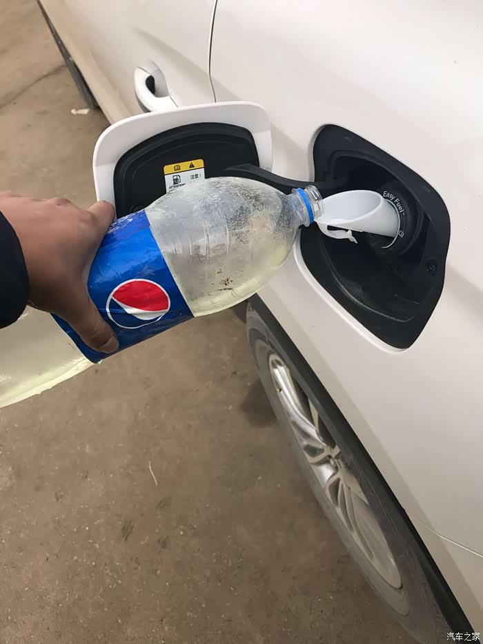

再将有汽油倒进油箱,在后备箱下面有个专门的油箱漏斗,把它拿出来。
将漏斗这样插着。
在将油倒进去!!
