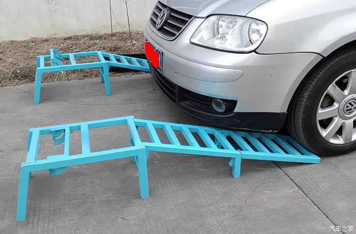

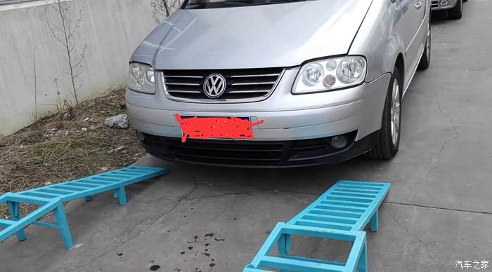

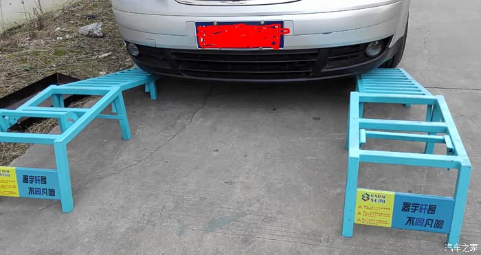

       摆好架子,让朋友在旁边指挥一下,轻松就上去了。
      上去后,才发现,有一侧的挡车器,竟然没有展开!也没觉得异样,看来这个架子的安全冗余度,设计得很高。
       上架子之前,要仔细对准轮胎,让2个架子平行,且与轮胎同宽,轮胎位于架子的正中间。

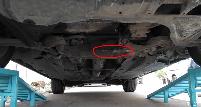

上了架子,彻底一览无余,不愧于中国第一换油支架的美誉。

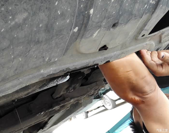

这里可以清晰看到,托底留下的痕迹。前一段时间走烂路,感觉到了托底,今天看一下,心里就更有底了。

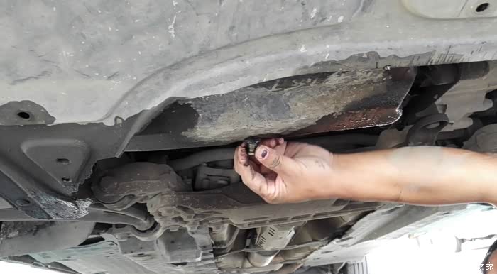

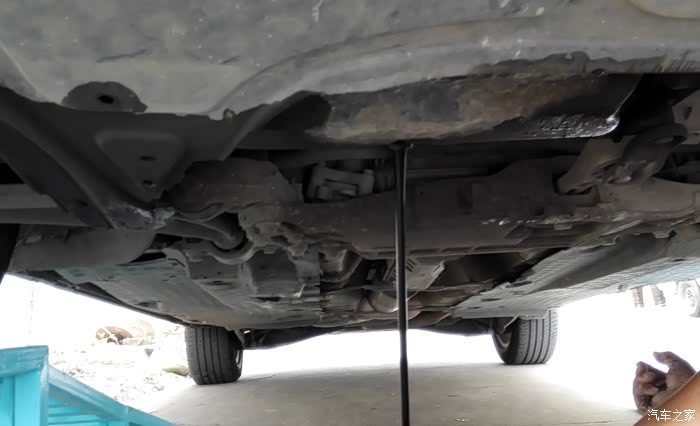

     拧机油螺丝,是侧着身子,比仰卧,要更舒服。
     很多朋友都在争论,车子是平放好,还是斜着架起来好。
     看了这幅图,就不要争论了,很明显,放油螺丝,正好在最低的位置,这样放油,肯定是更加干净。
       放油螺丝一移开,废机油,哗的一声,就冲了出来,顺便将里面的杂质,也都带了出来,这一点,要优于抽机油。抽机油,只是4S偷工减料的做法而已。
       另外,抽机油,可以有选择地多抽或者少抽,一些4S的修理工,就故意少抽一点机油,想奥迪,抽2到3升机油出来,这样,2辆奥迪车,修理工就可以偷出一大桶和一小桶机油。
      如果是放机油,放油螺丝一拆,机油倾泻而出,修理工就没办法偷机油了。
放机油的同时,就可以拆机滤。

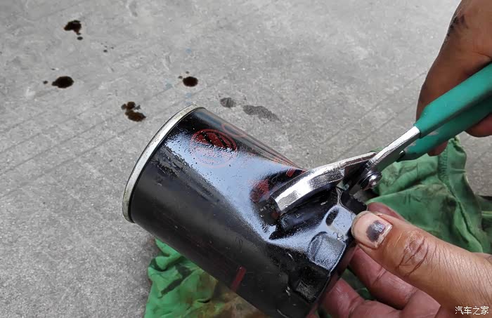

我用的这个机滤扳手,还蛮方便的,一把扳手,大小通吃。
手从护板旁边伸进去,很容易就拆下机滤了。

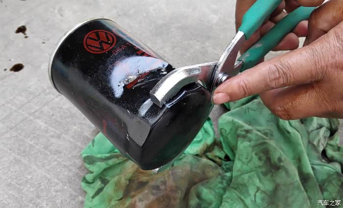

拆机滤,有一点心得:机滤扳手不能夹在机滤的中部,这个地方软,一夹就陷进去了,机滤不好拧。
夹在这个位置,才是正确的,这个位置硬,机滤不容易变形。

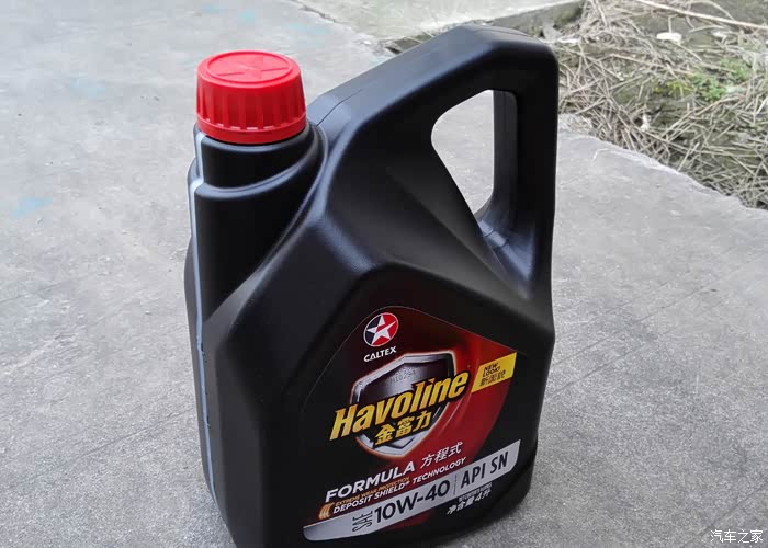

机油是SN级的矿物油,SN是目前级别最高的机油,特别适合涡轮增压发动机。更多机油知识,请关注后续内容。

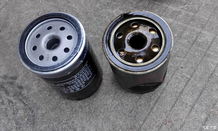

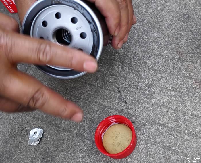

        新机滤是一个在中国市场很流行的品牌机滤,旧机滤也是在中国市场很流行的机滤:假冒的“原厂机滤”。
        中国市场的机滤,好的机滤分二种,原厂机滤和优质的品牌机滤,它们只占很少一部分。多数是假冒的原厂机滤和品质比较差的品牌机滤。
         事实上,很多修理厂,都不一定能搞得清楚,他给你换上的机滤,是真的原厂货,还是假的原厂货。
        相对而言,品牌货,假冒的比较少一点。原厂货的流通渠道比较乱,假冒的比较多;品牌货的流通渠道比较正规一点,相对而言更有保障。
       无论如何,在中国,凡是知名品牌,总是有假冒的。不要贪便宜,以免买到假货,假冒机滤危害大。
       好了,言归正传,我之所以判断,这个“原厂机滤”是假冒的,请大家注意看上一幅图和下一幅图。品牌机滤是有旁通阀,而“原厂机滤”没有。从机滤的口子里,可以很清楚地看到,旁通阀的弹簧,而“原厂机滤”黑乎乎的,什么也没有。没旁通阀的机滤,肯定是假的啦。

     拆机滤比较容易,装机滤,费了我很大的力气,走了很多弯路。
     途安的底部是有护板的,恰巧我没有那种螺丝刀,又觉得护板似乎可以不拆。就直接装新的机滤。
     费了很大力气,花了很多时间,手臂酸得不行,还是装不上去。当时,我很庆幸,这架子比较高,我可以侧着身子操作,活动空间比较大。如果空间比较小,那就更没有办法了。
     凭借我小时候就养成的动手能力,我知道问题的所在,问题其实非常小。就是我拧机滤的时候,方向对的不是很准。因为里面黑乎乎的,也看不见,明明知道方向不对,也不知道该如何调整。
     尝试了很多次,突然,想到可以用手机照明。把手机放在护板的上方,把里面照亮了,事情变得非常简单,眼睛看着机滤,就很容易对准方向,几秒钟时间,就解决问题。
      以后,大家自己保养车辆,遇到问题的时候,不要无谓地反复尝试,想想办法,有些看起来非常难的事情,其实非常简单。
      最直接的收获就是,看不见的地方,用手机照一下。

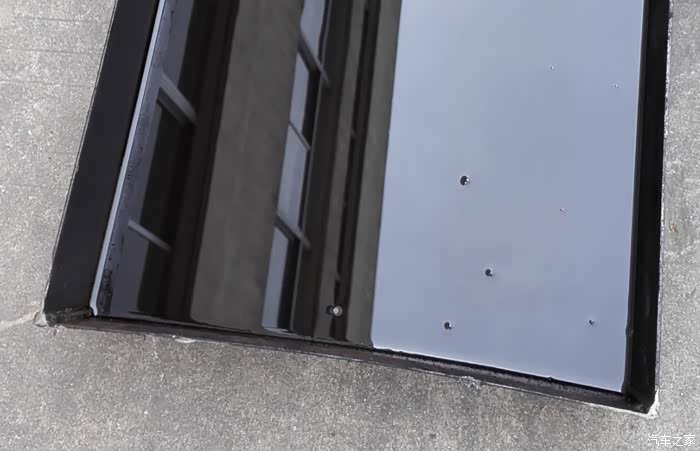

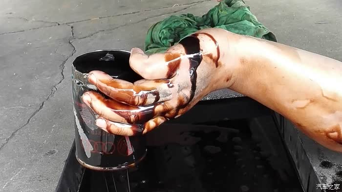

     这是放出来的废机油,虽然已经1万2了,机油质量还可以,完全没有必要过于频繁地换机油,这不仅仅是节约费用,也是保护环境。废机油千万不可随意处理,可以用油桶装起来,送给修理厂,他们是可以卖钱的。

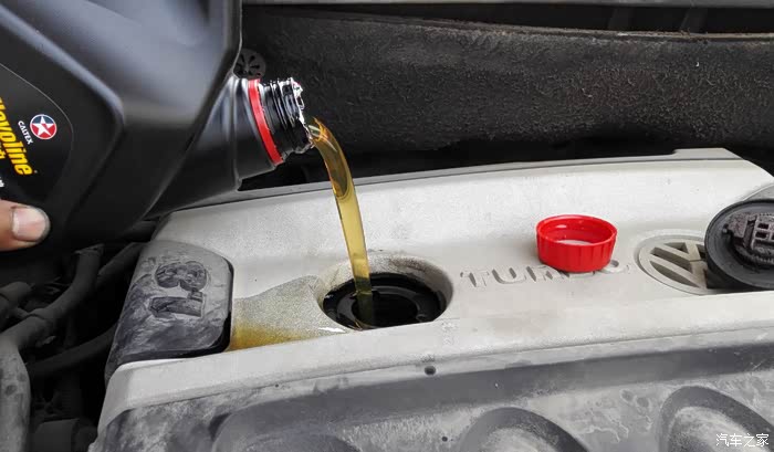

     往发动机里加新机油之前,一定要确认:放油螺丝已经拧上了,新机滤已经装上了。加机油最好用漏斗,不要像我一下自信,结果,加到了外面。

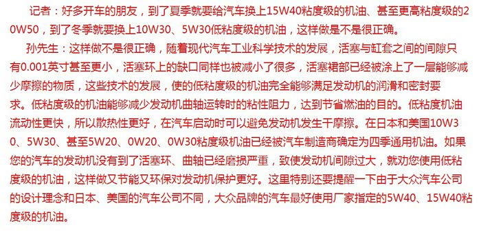

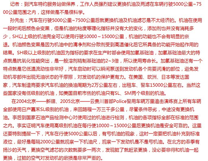

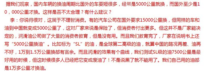

      SJ级别的机油,建议换油里程,是1万多公里,我们现在用的都是SM或者SN级别的,更不应该过早地换机油。
这个也是在讲换油里程的,专业人士,都认为中国人的机油,换得太频繁了。

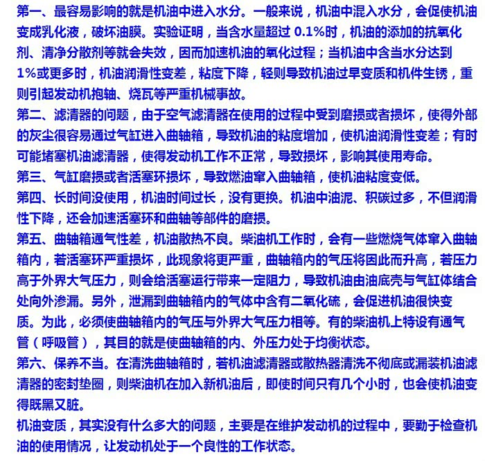

       关于影响机油变质的几个原因,我的理解是:老旧车辆,机油变质的比较快,要多加关注,适当缩短换油里程。新车适当延长换油里程。不要用质量差的空气滤芯。

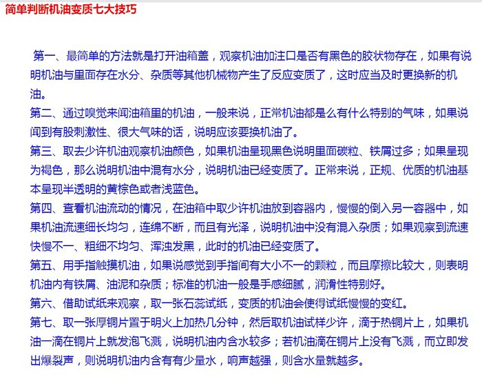

这些方法判断机油质量,操作起来,实在困难。

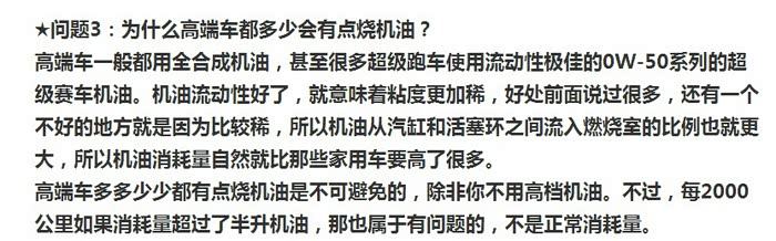

      从现在开始,烧机油的车主,该自豪了。说明你的车,是高性能车。大众车以烧机油闻名。我的车,还好啊。这个老途安,1万2,烧了1升多,还凑合。
      粘度低的机油,油耗比较低,所以,尽量不要使用粘度高的机油,这样对发动机不好。

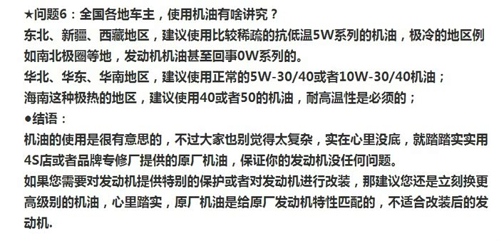

      比如我用的10W-40, 10W表示,在零下25度环境中启动,没问题,说明这个机油的低温粘度比较低,这个是好的,我们这里冬天最低问题,也到不了零下5度。
     40表示,在100度是的机油粘度,这机油粘度偏高。
     对于多数车辆,在我们这里用10W-30比较合适。按照专家的说法,大众汽车,机油粘度还是要适当高一点,那好吧,就这样,问题是,奔驰和宝马的机油,该如何选?

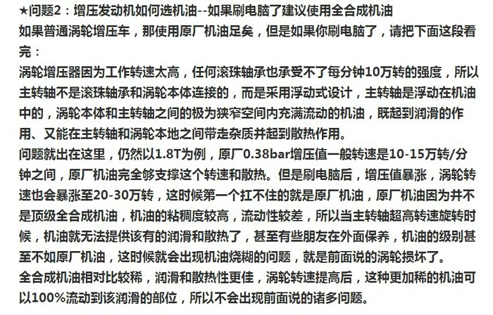

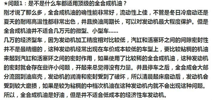

最后,说一说全合成机油。很多车主,惜车如命,买机油,一定要全合成。
全合成一定就好?
       对于老旧车辆,和低档车,全合成机油不合适,因为活塞间隙大了,窜机油厉害。朋友的老飞度,用了全合成机油,机油烧得快,差一点拉缸。
      对于日常通勤的车辆,用全合成机油,优势发挥不出来。
      对于开车猛的朋友,涡轮增压发动机,全合成机油,是最佳之选。大家别忘了,还有半合成机油噢,也不错。
      总而言之,低档车、旧车,用全合成机油,是毁车;普通通勤车,用全合成机油,是牛刀宰鸡;赛车、高性能车,一定要用全合成机油。
