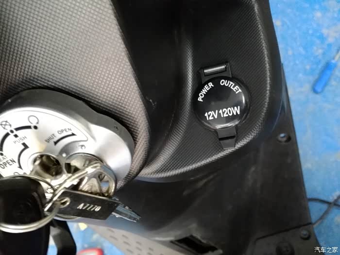

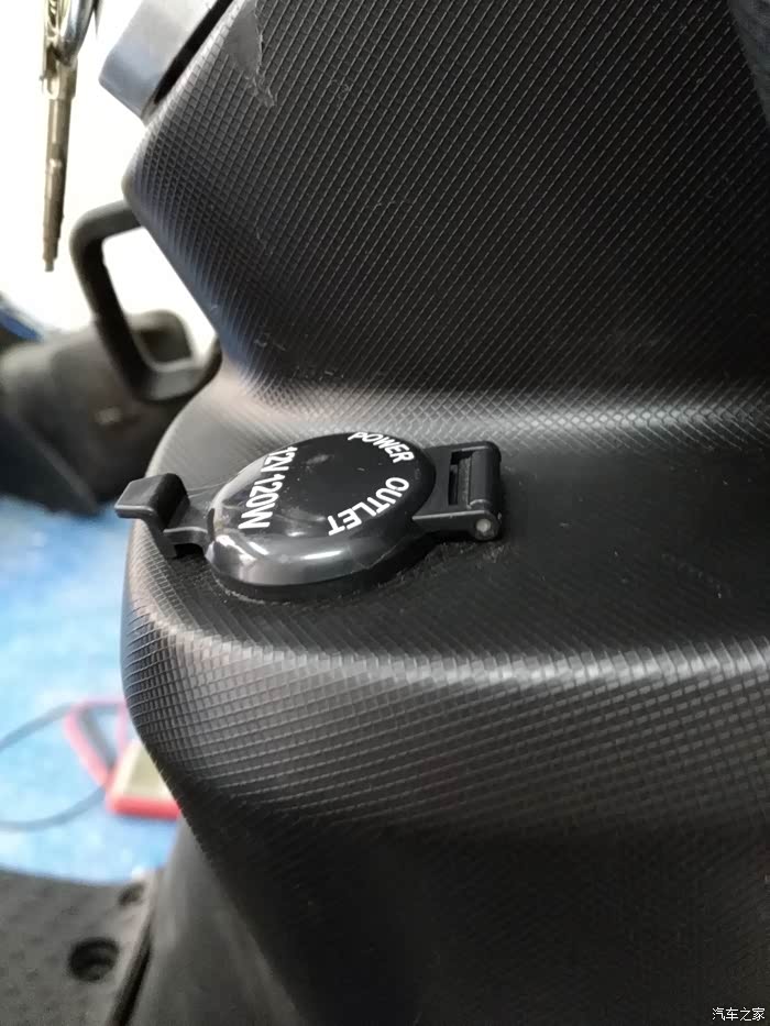

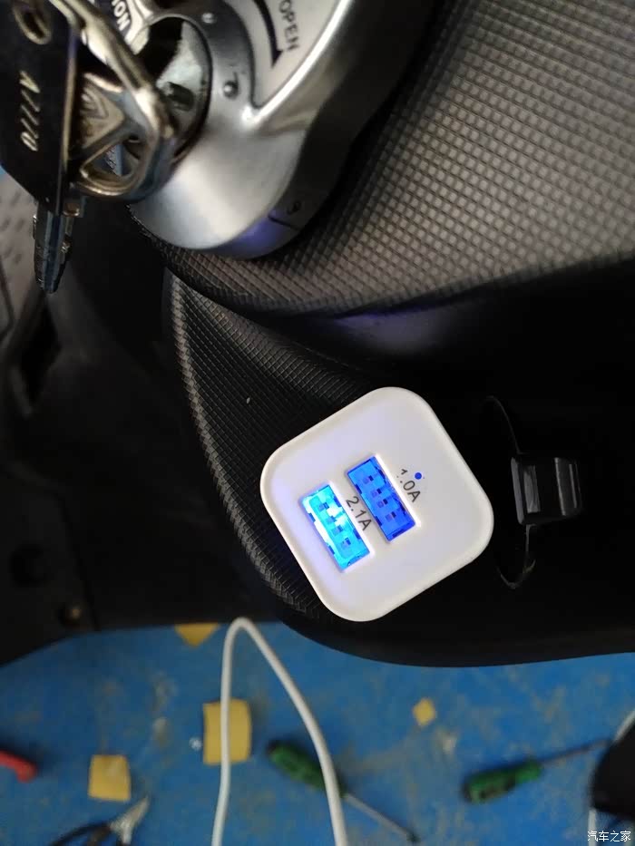

巧格I加装点烟器。。方便USB充电
废话不多数直接上完成后效果图
效果还可以把
实用性性价比非常的高那
个人感觉是无缝安装了

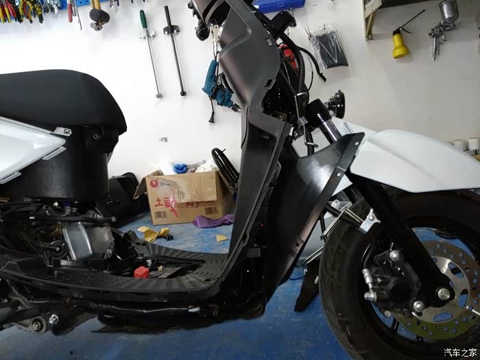

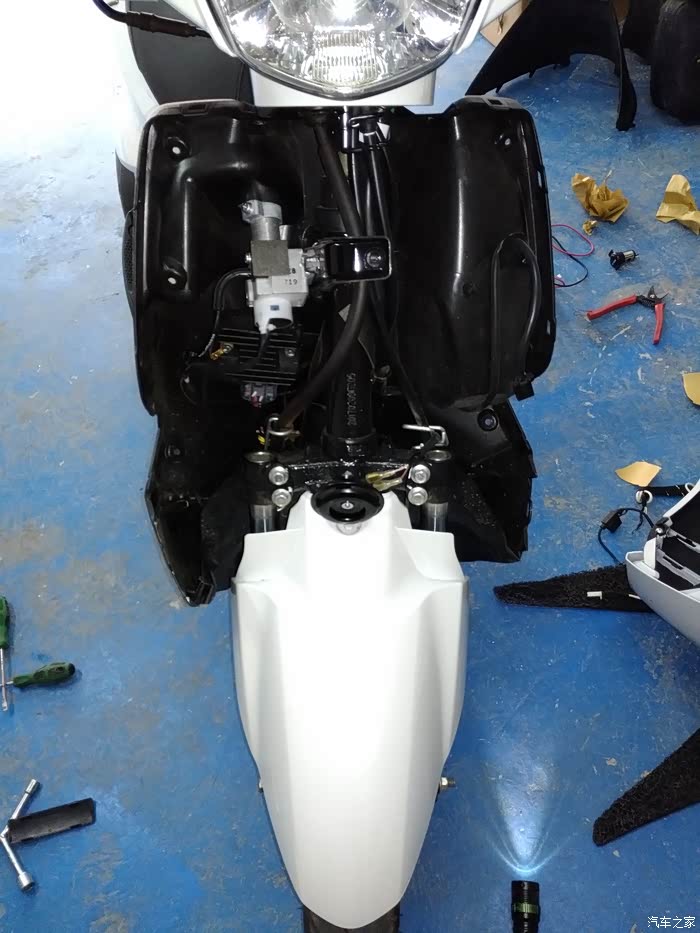

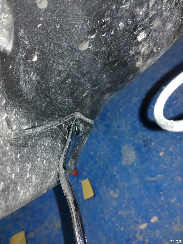

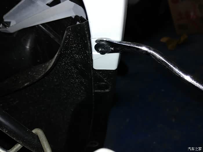

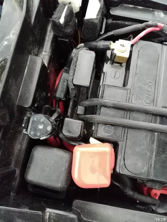

拆掉转向灯 电瓶罩 发动机罩盖板直接翻阅用户手册 6-5

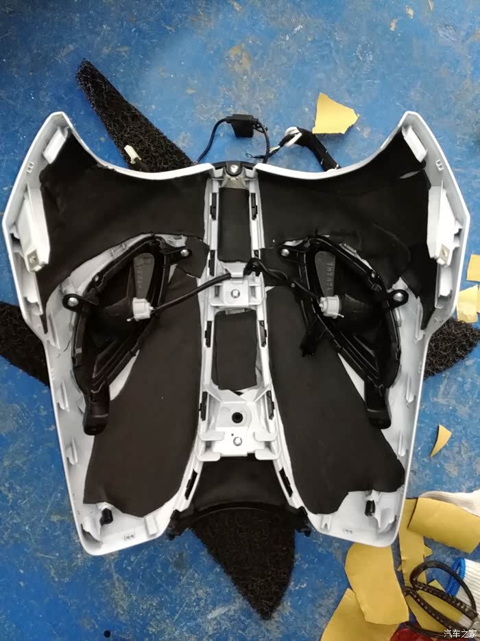

拆解前面转向灯面板的时候需要拆下轮子叶子板的几颗塑料膨胀螺丝

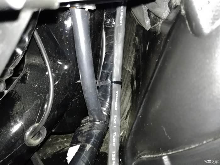

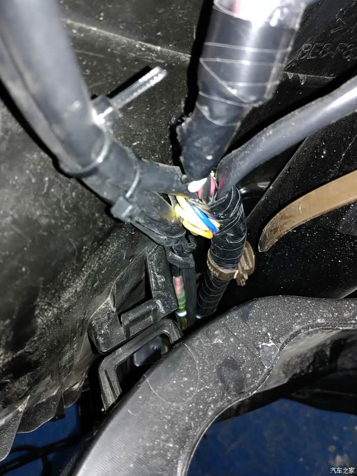

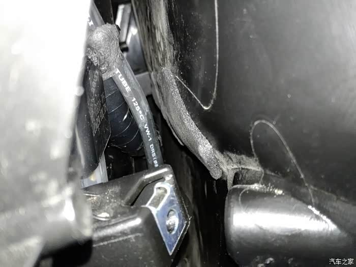

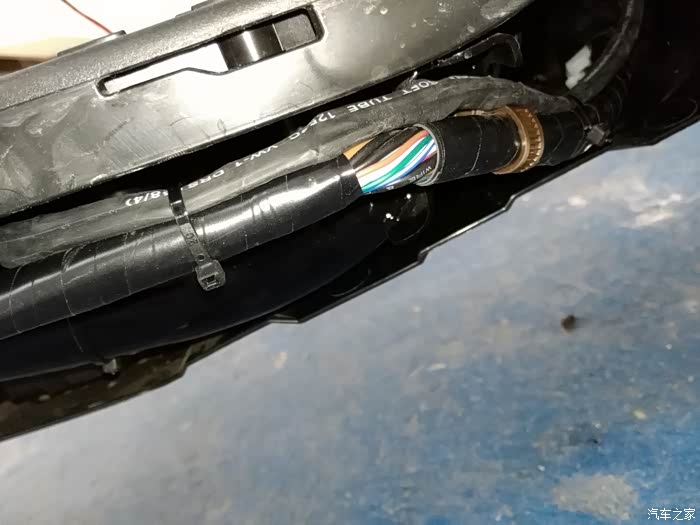

线束加固做防震处理
顺便转向灯壳做了隔音处理
,希望能减轻一定共振
,希望能减轻一定共振

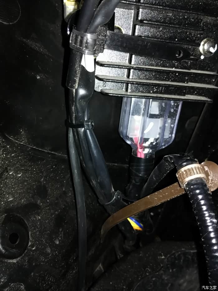

整流稳压器

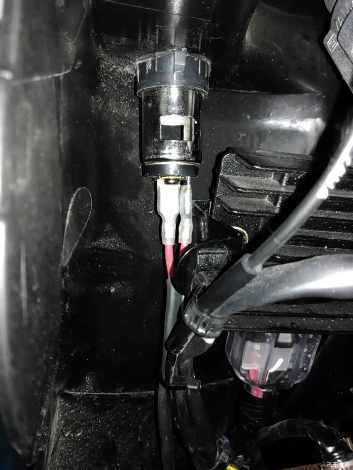

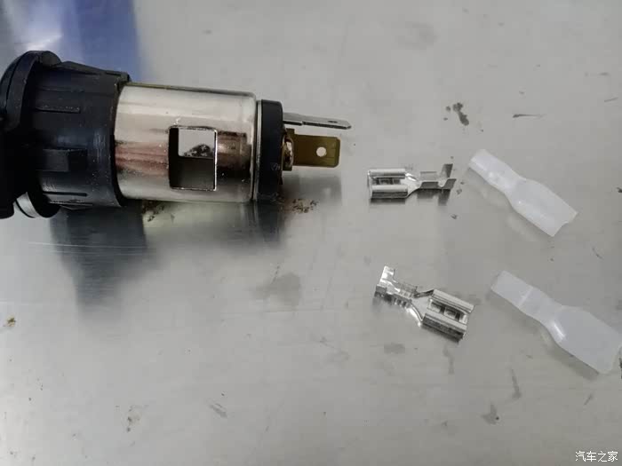

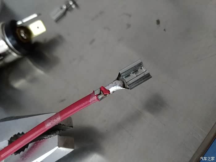

公母对接插件及绝缘硅胶套

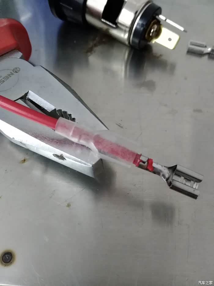

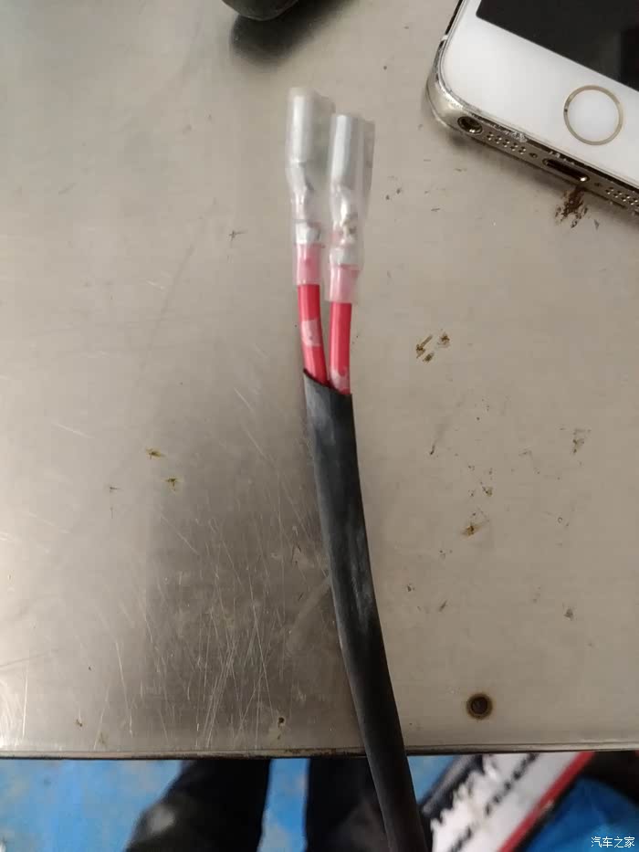

容易松动地方必须做焊锡处理,避免后续问题。
带上套子。。妥妥的
之前买的塑料管小了穿不进,只能用热缩套管代替了。

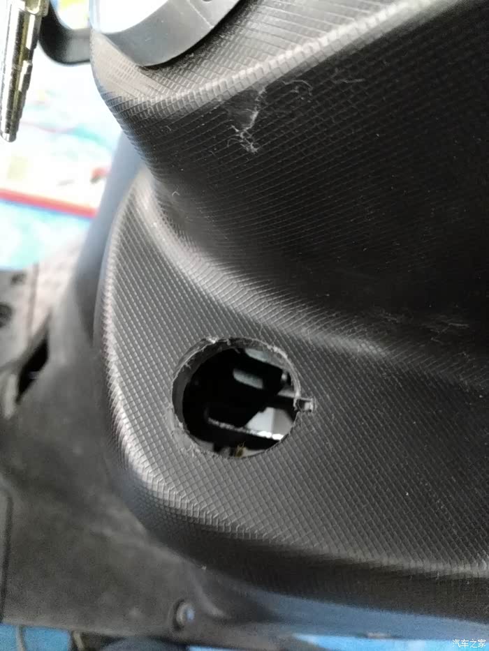

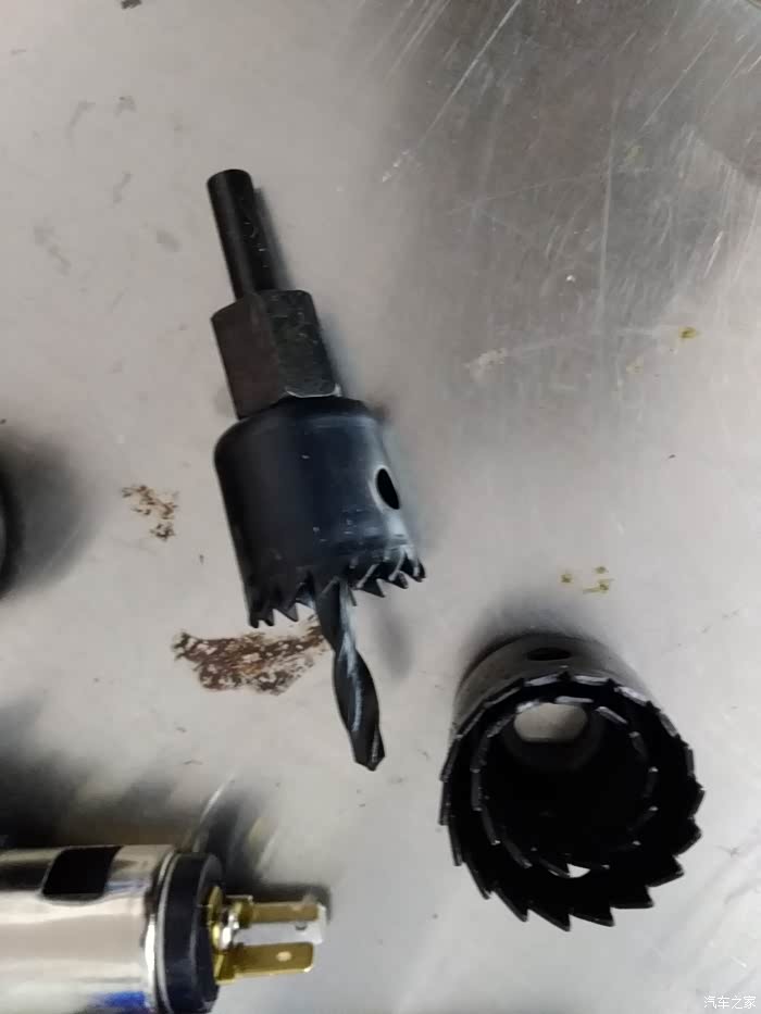

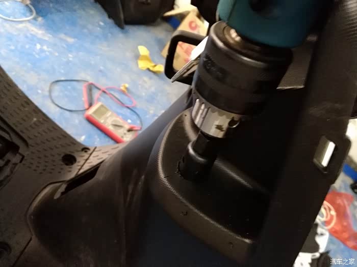

选择合适钻孔器
妥妥的
绝对完美

线束按照原厂工艺 扎带整起来

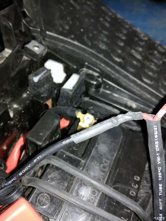

总结:此方案总成本12.5块(工具都有),性价比非常的高,尤其是短途摩旅或者小长途摩旅完美解决了手机充电问题。冬天还可以直接加装电热手套
。点烟器直接走的电瓶,上面按了5A保险丝。本来打算油泵继电器上,并联个继电器控制点烟器电源。翻阅了YAMAHA原厂 电路图,发现油泵继电器直接集成在了发动机电脑版内,又不想破电门线。只好给常电了。
。点烟器直接走的电瓶,上面按了5A保险丝。本来打算油泵继电器上,并联个继电器控制点烟器电源。翻阅了YAMAHA原厂 电路图,发现油泵继电器直接集成在了发动机电脑版内,又不想破电门线。只好给常电了。打开汽车之家 阅读体验更好
