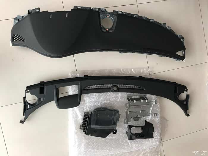

北美版HUD所需配件

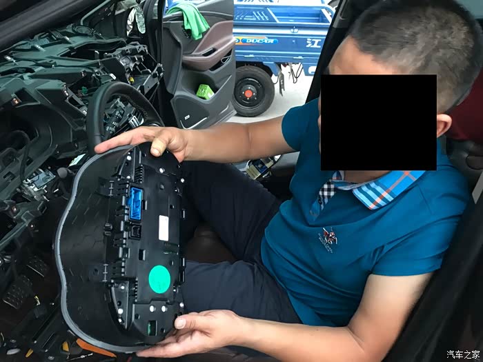

旗舰款高配仪表盘
旗舰款高配仪表盘
北美版HUD所需配件
中控饰板
HUD主机
HUD支架
HUD功能开关
中控饰板
HUD主机
HUD支架
HUD功能开关

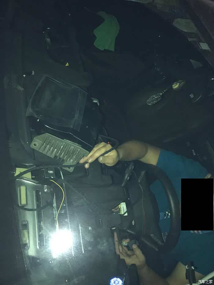

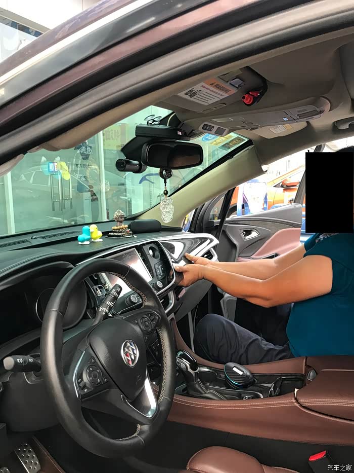

准备拆车~
从侧三角板开始
从侧三角板开始

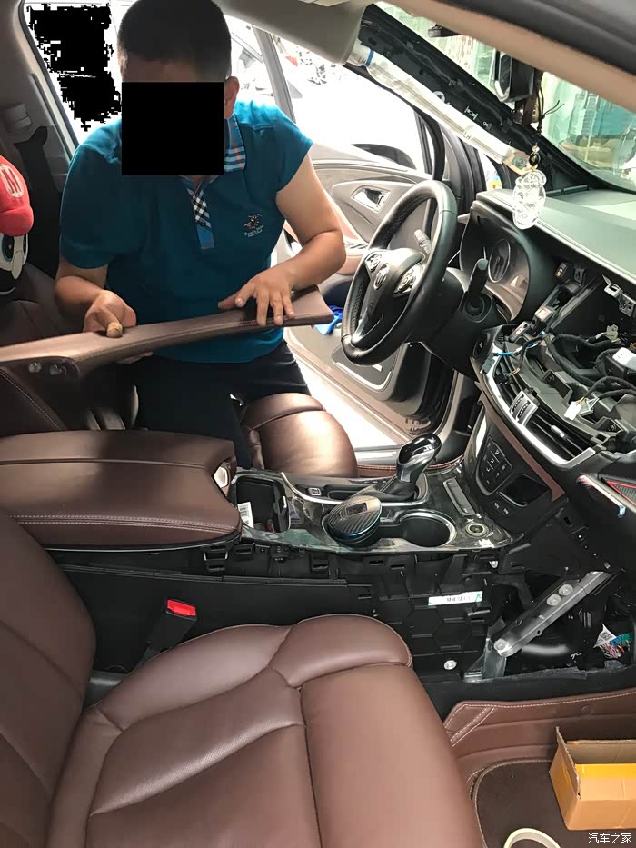

大理石纹路板

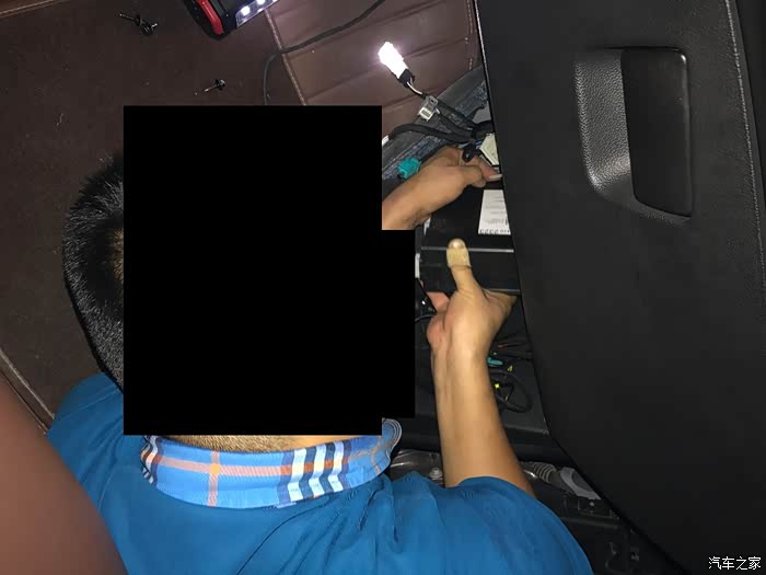

OBD上方“储物盒”
中央扶手箱侧饰板也要搞掉

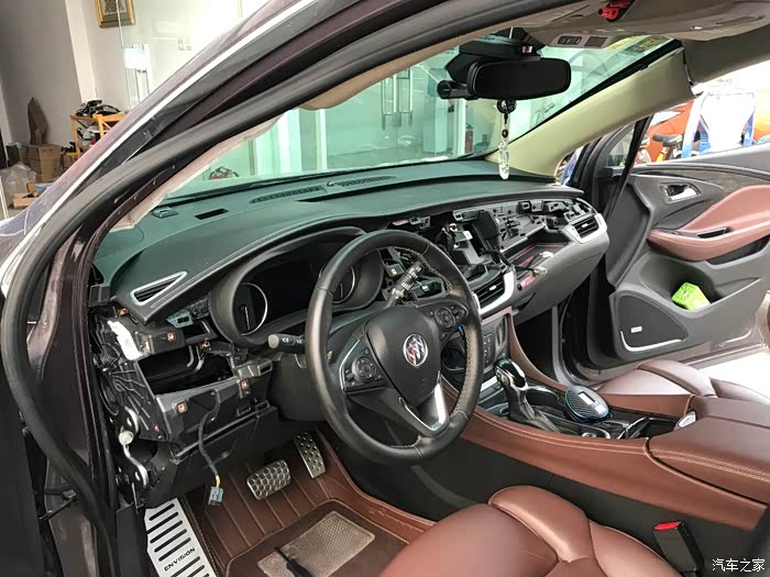

这是全部拆完图片

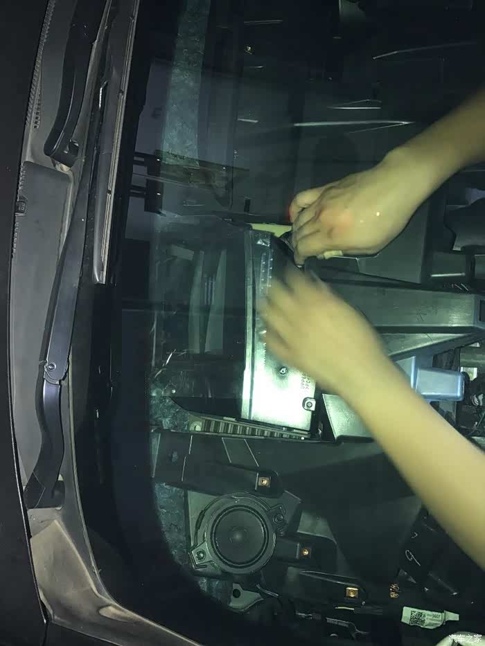

中控台饰板和大屏导航也都搞掉了
中控台饰板和大屏导航也都搞掉了

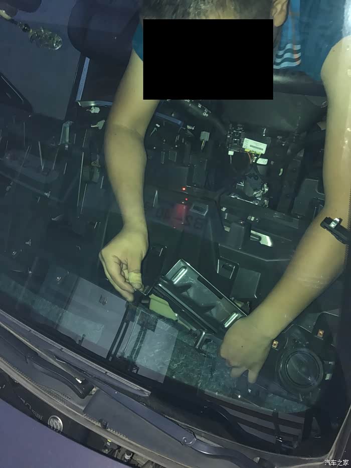

原车HUD位置有预留孔~

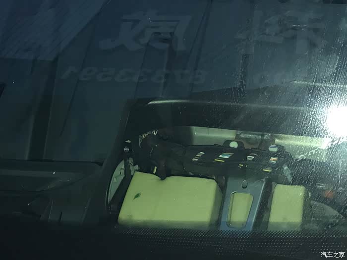

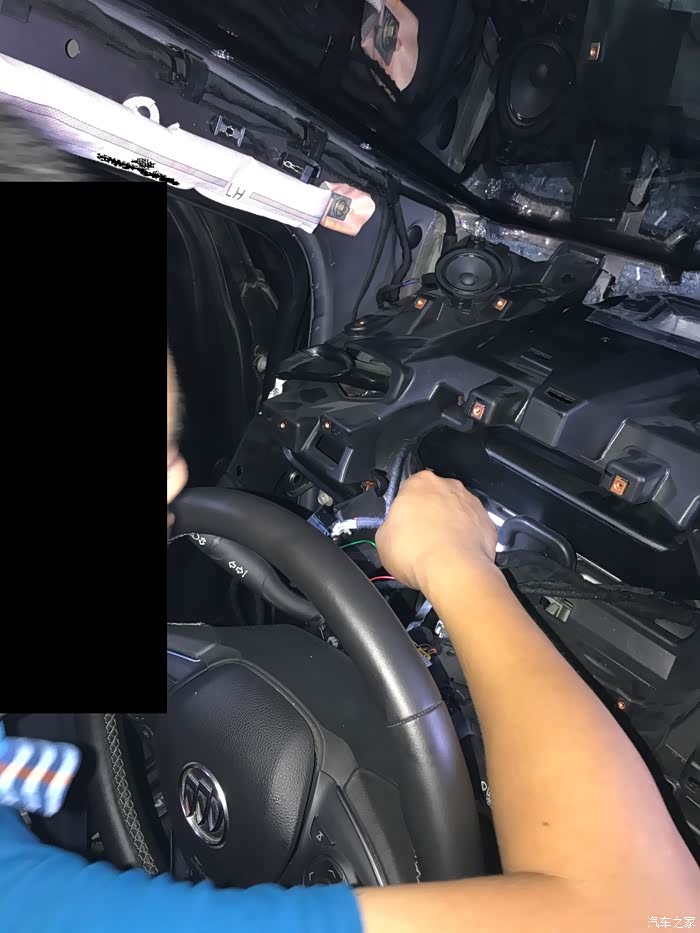

下放HUD支架并把线束布局好
下放HUD主机

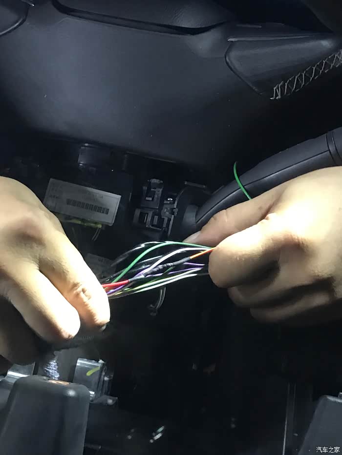

引线
做好的线束,完美。

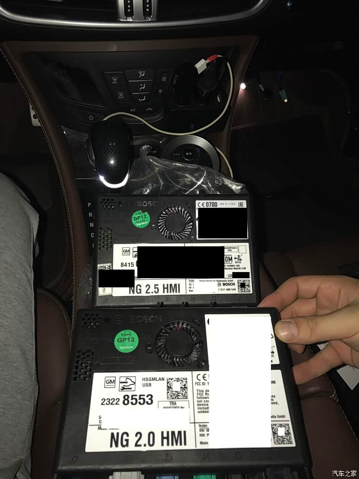

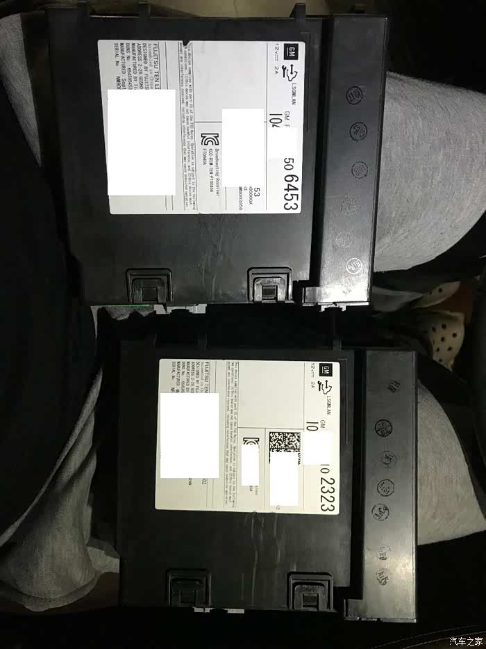

更换HMI人机2.5
实现carplay映射功能
实现carplay映射功能
配套把收音机模块也换掉了,否则映射没有声音
施工中。。。
到此HMI2.5模块也都更换完毕。
最后刷机完美匹配。
到此HMI2.5模块也都更换完毕。
最后刷机完美匹配。
