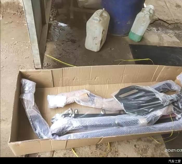

龙门架是取回来了,但是这个包装哎,怎么说呢 都已经烂了 好好检查一下,我的龙门架没有破损就行。

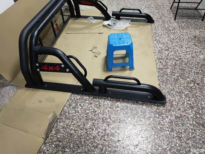

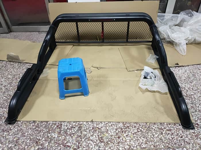

打开箱子,让我们来组装吧。
组装还是挺简单的,就照这个图形组装就可以了

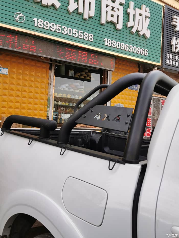

组装后的效果你看怎么样?

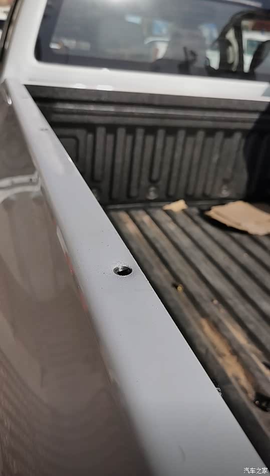

现在开始给车要打孔,要打六个孔。
一面儿打三个。要那种宝塔钻头打。一定要注意,不要打的太大了。买萝卜价商家都会给你提供尺寸,让你去打孔。

最后还要记得打孔旁边某一些结构胶,防水的结构胶。为了防止车厢边里面进水害怕生锈

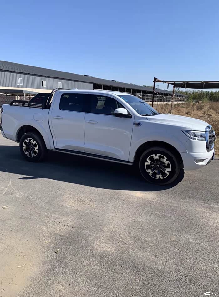

感觉装了这个之后感觉车厢有点短,车是有点大,车厢感觉有点短一样。哈哈哈

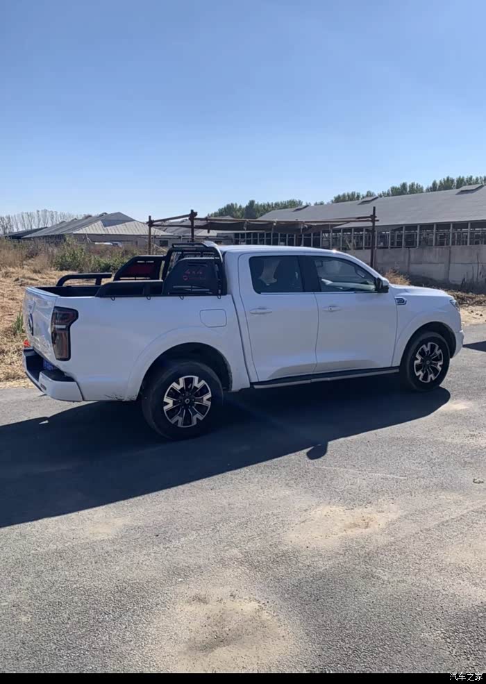

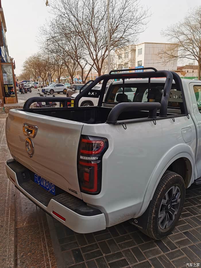

现在也就算是大功告成了吧,给你们看看成品如何好不好看装了之后绑货都一点儿都不怕松了。有时候你不用点这个绑东西的话,就是害怕掉了。掉了小事儿,就是害怕对于后车有事故发生事故。
